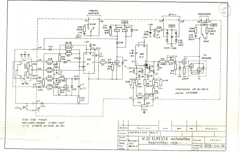

(#) Lali04 hozzászólása Jan 4, 2014 /
Van egy co hegesztőm, ami egy siófoki gyártmány, nem tudom ismeri e valaki, valószínű a vezérlő kártyájának van baja, egy ilyen kártya van bent, ami korábban már javítva volt.
http://www.bmax.hu/index.php/alkatreszek/elektronika/vezerloelektro...detail
Azt szeretném megtudni, hogy ez átalakítható e az általatok az oldalra feltett W22-E kapcsolási rajz alapján, ha igen, akkor nyák tervet, és beültetési rajzot tudnátok e hozzá adni, mivel a kapcsolási rajzból én nem tudom elkészíteni. Segítségeteket köszönöm Lali

(#) Phile80 válasza Lali04 hozzászólására (») Jan 4, 2014 /
Ha nem értessz hozzá, vegyél egy új panelt, olcsóbb lesz mint alakítani. Segédtarfót igényel a kapcsolás amit linkeltél, ami többe kerül mint maga az új paneled és akkor még nem beszéltünk az új vezérlésről.

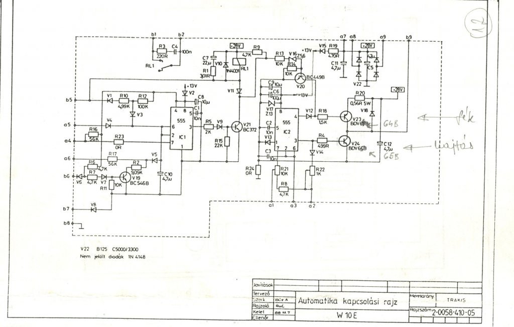

(#) Lali04 hozzászólása Jan 13, 2014 /
Nekiálltam a W10E jelű panel megépítésének, mire mpisti is írta, hogy többször megépítette. Azt szeretném kérdezni, hogy a panelhoz milyen potméterekre lesz szükségem, mert arról nem találtam semmiféle leírást. A rajzon van továbbá egy relé is, aminek a bekötésével szintén megakadtam, nem tudom hogy kell bekötni, mivel csak lelkes amatőr vagyok, van még mit tanulnom.
(#) Phile80 válasza Lali04 hozzászólására (») Jan 13, 2014 /
(#) mpisti válasza Phile80 hozzászólására (») Jan 13, 2014 /
Szia Tamás!
Köszi,hogy megválaszoltad, így nem kellett keresgetni azt a rajzot amelyiket feltetted.
