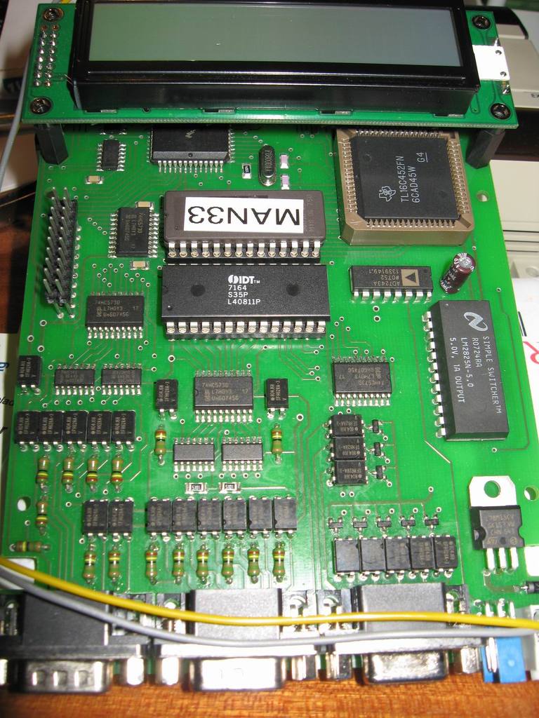

(#) majzi hozzászólása Jan 17, 2014 /
Üdvözlök minden fórumtagot!
Előre megfontolt szándékkal vásároltam egy (talán) JOT gyártmányú PLC kezelő modult. OMRON vezérlőhöz szeretném használni. CPM1 ill. CPM1A lenne a PLC és CIF01-en keresztül szeretném csatlakoztatni a kezelőt. Ez állítólag tudja az RS232-es és az RS485-ös protokollt is és működtették OMRON PLC-vel. Én PLC programot még csak kijelző nélkülit írtam ahol nem volt szükség külső beavatkozásra. Most kicsit bonyolultabb lenne a feladat és ha lehet, ezzel szeretném megcsinálni. Sajnos semmilyen információm sincs a vett kezelőről. Bármilyen segítséget megköszönnék ezzel kapcsolatban. Próbálok feltenni néhány képet a szóban forgó modulról. Előre is köszönöm a segítő hozzászólásokat.
Majzinger
A hozzászólás módosítva: Jan 17, 2014
(#) Szirty válasza mrobi hozzászólására (») Jan 17, 2014 /
Helló mrobi!
„Közvetlenül a PLC bekapcsolása után azonnal kellett a W10.04-es bitet egybe billentenem.”
Akkor az a legjobb megoldás, amit lukacsp javasolt.
Azonban így nem csak bekapcsoláskor fog bebillenni, hanem minden olyan egyéb alkalommal is, amikor a PLC program futni kezd (STOP->RUN vagy STOP->MONITOR üzemmód átmenet).
(#) Szirty válasza majzi hozzászólására (») Jan 17, 2014 /
Üdv majzi!
Hogyan fogod ezt felprpgramozni? Van hozzá szoftvered? Vagy a gombjai segítségével is lehet?
„Ez állítólag tudja az RS232-es és az RS485-ös protokollt is és működtették OMRON PLC-vel.”
Az RS232, RS422 nem protokoll, az csak a fizikai "réteg" meghatározása. Tehát ha azt mondja valaki, hogy RS232, abból egy dolgot lehet megtudni: Azt, hogy a jelátvitel soros, full duplex, aszimmetrikus +/12V-os jelekkel történik, és hogy milyen egyéb jelek vannak még. Ilyen fizikai kapcsolaton (amit az RS232 megnevezés meghatároz) szinte bármilyen protokollal lehet kommunikálni (bár sokat ezek köüzül nincs értelme RS232-re erőltetni).
Más szóval az RS232 megmondja milyen fizikai jelek vannak, a protokoll meg azt, hogy a kapcsolaton át áramló jelek mit jelentenek.
Az hogy volt köze Omron PLC-hez, pozitív, mert akkor megoldható amit szeretnél, már csak az a kérdés hogyan... Valószínűleg HostLink protokollt használt Omronhoz.
Nem lesz könnyű dolgod ezzel az eszközzel...
