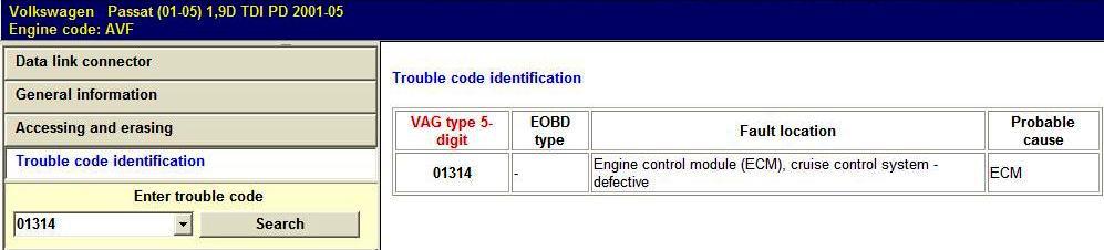

Tudom, hogy nem Golf téma de másik fórumot nem találtam nyitni pedig nem akartam ezért gondoltam meg kérdezem itt.
Lenne egy 1.9-es pdtdi AVF kódú VW Passat 2001-es és ezeket a hibákat olvastam ki belőle, és nem igazán találok a hibakódokról semmi normális leírást, ebben szeretnék segítséget kérni tőletek.
Control Module Part Number: 8D0 907 389 D
Component and/or Version: ABS/ESP front D56
Software Coding: 04255
Work Shop Code: WSC 00028
1 Fault Found:
18258 - Powertrain Data Bus: Missing Message from ECU
P1850 - 35-10 - - - Intermittent
Address 08: Auto HVAC
Controller: 3B1 907 044 H
Component: CLIMATRONIC B5GP 0004
Coding: 17000
Shop #: WSC 00028

1 Fault Found:
01314 - Engine Control Module
49-10 - No Communications - Intermittent

(#) VIM válasza roland9 hozzászólására (») Jan 25, 2014 /
Szia! A szoftveres részéhez sajnos még nem értek de amit találtam a hibakódokhoz azt felrakom. Valami nem kerek mert nem akar kommunikálni az ECU az adatvonalon keresztül, gondolom ezért nem jó a komfortelektronika és a klíma sem a teszteléskor. Már a legelején sem ismerős a két hibakód (P1850, 18258), mert nincs ilyen a felsorolásban.
