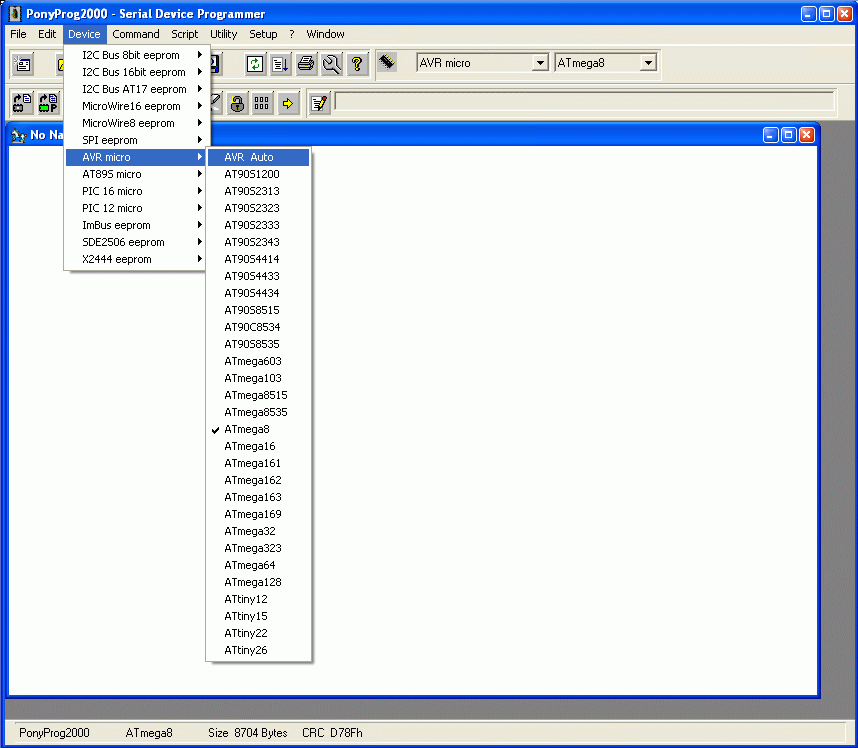

Még csak most olvasom a problémádat az MJOY16-al! Nekem is a programozással volt a bajom, elsőnek USBASP-vel programoztam fel, gond nélkül felprogramoztam vagy százszor, de semmi! Majd mivel, hogy nincs printerportom, szüleim gépén XP-vel Pony Prog és printerportos programozó (gyorsan összefabrikáltam), ismét felprogramoztam, de továbbra sem történt semmi, pedig a leírásnak megfelelően programoztam fel, majd rájöttem, hogy a leírás hibás! A Programozás menete: Letöltöd a Pony Progot innen: http://www.lancos.com/ppwin95.html Én a 2.07c BETA-t töltöttem. Kicsomagol, majd feltelepít. A "bonyolult" programozónkat megfelelően csatlakoztatjuk, majd az USB kábelt is csatlakoztatjuk, mert ezen keresztül kapja a tápellátást programozáshoz! Elindítjuk a Pony Progot. Indítás után a Pony Progot kalibrálni kell, menüsor Setup -> Calibration majd nyomunk egy YES-t. Ha kalibrálta magát, akkor nyomjunk a felugró ablakban OK-t! Ezután beállítjuk aprogramozónkat, menüsor Setup -> Interface Setup... Felugró ablakban, pötty a Paralell elé, majd legördülő menüben válasszuk az AVR ISP I/O -t, végül válasszuk ki a használni kívánt LPT portot. Alul semmi ne legyen kipipálva! Ha kész, akkor OK gomb. Válasszuk ki a Mikrovezérlő típusát, menüsor Device -> AVR micro -> ATmega16 (MJOY8 esetén az ATmega8-at válasszuk!). Tallózzuk be a hex fájlt, menüsor File - > Open Device File... Alul váltsuk át a .e2p formátumot .hex-re, majd keressük meg a számítógépen a hex fájlt. Ha betöltöttük, akkor állítsuk be a biztosíték biteket, menüsor Command -> Security and Configuration bits... Itt minden elől ki kell venni a pipát, amielől engedi! Lásd a képek közt. Ha ezeket is beállítottuk, akkor OK gomb, majd mehet a felprogramozás! Menüsor Command -> Write All. A felprogramozás után leválasszuk először a programozót, majd az USB-t! Ha mindent jól csináltunk, akkor az USB csatlakoztatása után már telepítenie kell az MJOY-t magától, nem kell hozzá Driver. Én ezekkel a lépésekkel sikerrel jártam, igaz MJOY8-al, de az MJOY16-ot is ugyanígy kell tudomásom szerint! Szerintem USB-s programozóval is fel lehetne programozni, de nem értek a biztosíték bitek állításához, Nekem USBASP programozóm van és ott nem tudom, hogy lehet állítani! A számtalan sikertelen programozás is a biztosíték bitek miatt lehetett! Remélem tudtam vele segíteni! Csatolok képeket és az utolsó kiadású hex-eket MJOY8 (mjoy.zip), MJOY16 (MJoy16-C1_SW_v1.3.zip) Üdv: Sanyi! A hozzászólás módosítva: Dec 10, 2013
Idézet: „Ha betöltöttük, akkor állítsuk be a biztosíték biteket, menüsor Command -> Security and Configuration bits... Itt minden elől ki kell venni a pipát, amielől engedi! Lásd a képek közt.” Szia! Mindent ugy csinaltam (eddig is), ahogy leirtad, ugyanzzal a Pony Prog verzioval, es ugyanazzal, a printer portra dughato szerkezettel. Vissza tudom olvasni a beirt programot a proc-bol es osszehasonlitani( Verify), minden OK! Ha az MJoy 16-ast akarod majd megepiteni ATMega16-16 procc-al, akkor vigyazz, a konfig bitek NEM ugyanazok, mint a 8-asnal!!!! Es foleg arra vigyazz, eloszor az USB-t huzd le, utana a programozot, mert ugy jarsz, mint en is: veletlenul, a csati lehuzasakor, mivel van tapja, egy bitet atallithat az oszcillator konfigjaban, es External oszcillator allasban maradhat a proc!!! Es akkor nezegetheted, vagy keszitesz egy kulso oszcit (nekem most ez jon...aztan ujra, hogy miert nem ismeri fel a PC..de az mar mas tema ...) udv!

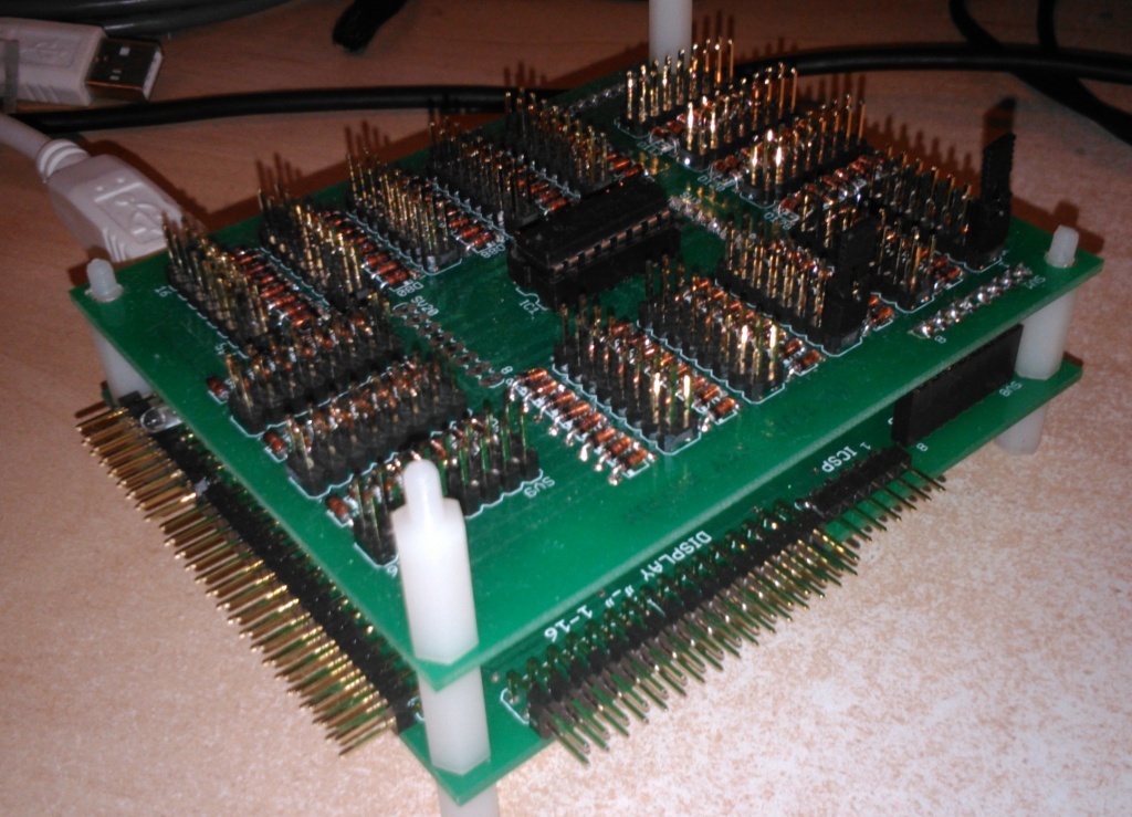

Először is köszönöm az elismerő szvakat. A projekt fejlesztése nem állt meg, de sajnos nagyon kevés időm van rá mostanában. Amint látszik, itt is régen jártam. Az áramkört átterveztem, így a jelenlegi változat 1 PIC-el tudja a: - 16 analóg bemenet - 128 nyomógomb (az "utolsó" 32 gomb helyett 16 ROTARY encoder köthető) - 32 x 8 kimenet (pl. 32db hétszegmenses kijelző, CC vagy CA) - 8 digitális kimenet (OC, 100mA/ch, 24x8-ig bővíthető - néhány láb tartalékba a tobábbfejlesztéshez. Táplálása USB-ről vagy külső tápról. Az áramkört a PC (XP-n és 7-en tesztelve) joysticként ismeri fel de a korábban említett korlátozás miatt csak a 8 analóg és 32 gomb "látszik" A többi bemenet és a kimenetek kezelését egy VB.NET-es program látja el az FSUIPC ingyenes verzóján keresztül. Az egész kb. 5000 Ft alkatrész (+posta) + 2 db NYÁK. NYÁK-ot csináltattam a kis kínaiakkal, ami kb 1200Ft/db-ra jött ki. És így néz ki....

Ha a kérdés a rotary-ra vonatkozik, akkor nálam azt a PIC "dekódolja" és az elfordulással arányos értéket küldi vissza a PC-nek. Én a csatolt leírás alapján indultam el. A többi interfészhez, ami csak nyomógombot kezel, meg lehetne próbálni pl. az itt: található kapcsolást (Up Down detection circuit). X "nyomogatná" a fel, Y a le gombokat.
