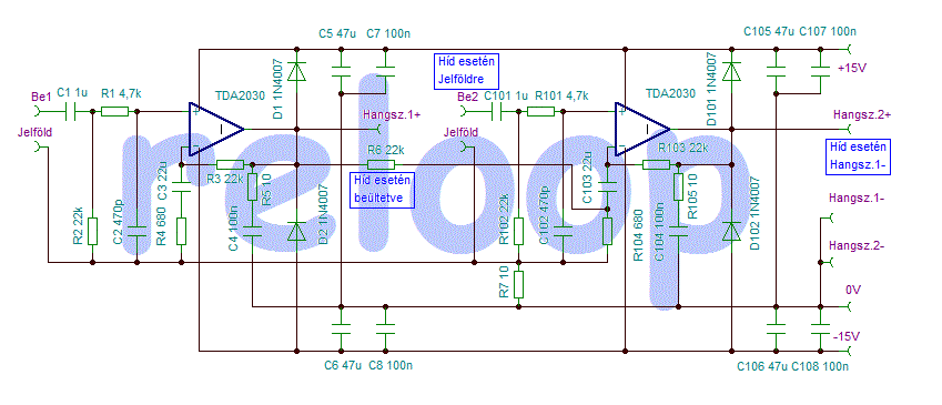

(#) reloop hozzászólása Feb 5, 2014 /
Készítettem egy sztereó NYÁK-ot szimmetrikus táppal. Egy ellenállás behelyezésével pedig hidalható, a mellékelt kép pont erről készült.
A két csatorna jelföldjét közösítettem és egy 10 ohm ellenálláson keresztül megy a teljesítmény földre, így az esetleges földhurok nem, vagy alig okoz búgást.
Egyelőre 2.1-et építek belőle, de a jelföld kezelése nagyon hasznos lehet 5.1 vagy 7.1 kialakításánál.
Egy sztereó csatorna ±15V tápfeszültséggel 11W-ot szolgáltat 4 ohm-ra, hídban pedig 22W/8 ohm-ot mértem. Ez házibulihoz kevés, viszont zenéhez filmez maximálisan elegendő.
Ha követőre találok akkor kicsit szellősebbre átrajzolom, mert a fiókból építkezőknek kicsit pászent ebben a formában

(#) reloop válasza gaboca323f hozzászólására (») Feb 6, 2014 /
Készítettem róla kapcsolási rajzot.

(#) aramis válasza reloop hozzászólására (») Feb 18, 2014 /
Szia! Azt szeretném kérdezni mennyi lehet a tápegység feszültsége,mert van nekem egy szimmetrikus 21-35 V ehhez lehet -e kapcsolni ezt az erősítőt.
üdv aramis
(#) reloop válasza aramis hozzászólására (») Feb 18, 2014 /
Szia! A TDA2030 maximum 36V-ot visel el 3-as és az 5-ös (táp) lábak között. A testre és a pozitív féltápra kötheted be az erősítőt.

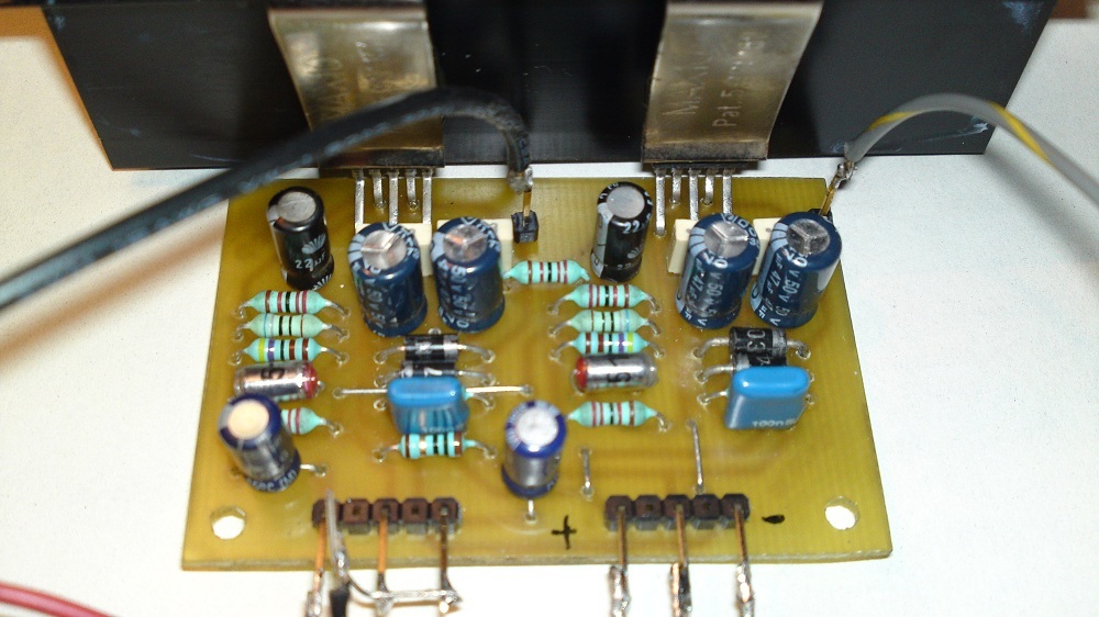

(#) aramis hozzászólása Feb 19, 2014 /
Szia! felraktam a fotót remélem jól látszik. Most forrósodott az IC ezért már nem is kapcsolok rá. Talán még nem szállt el.
üdv :Aramis

(#) reloop válasza aramis hozzászólására (») Feb 19, 2014 /
A jelkábelt vidd minél messzebb a kimenetitől, mert könnyen okoz gerjedést!
A 2,2 ohm-ot pótolni kéne, az is a gerjedés ellen van.
A nyomtatott áramkör nem valami szép, a forrasztások némelyike gyanúsan matt, mivel forrasztottál?
Élesztésnél az a minimum, hogy 10 ohm körüli ellenállást iktatunk a tápágba, zűr esetén azon essen a feszültség, ne az IC menjen tönkre.

(#) Primary válasza reloop hozzászólására (») Feb 20, 2014 1 /
TDA2050-esre van esetleg hasonló ötleted?
Melyikkel lehet nagyobb teljesítményt elérni? +/-15V áll rendelkezésre. 8 ohmos hangszóróval.
Próbaképpen építettem egy sima TDA2050-eset a gyári kapcsolás szerint, a hangerő éppen elegendő, viszont alkalmanként jó lenne több is. Olyan megoldást szeretnék, ahol igény szerint hidalhatom.
(#) reloop válasza Primary hozzászólására (») Feb 20, 2014 /
Próbáld ki ezt! Mehet bele a TDA2050 is.

(#) Primary válasza reloop hozzászólására (») Feb 21, 2014 /
Jól sejtem, hogy nem nagyon kéne a 22 kohmos ellenállásnál egy hátlapra vezetett kapcsolót használni, hogy ne kelljen kiforrasztani, ha nem híd kell?
A hozzászólás módosítva: Feb 21, 2014
Alapvetően 8 ohmos a hangszóróm, de adott esetben a a híd megbirkózik 4 ohmossal +/-15V esetén?
Hogy kell kiszámolni a hídnál? Áram, teljesítmény...
TDA2050-n nagyobb áramot képes elviselni, így mindenképpen azt választom.
(#) reloop válasza Primary hozzászólására (») Feb 21, 2014 /
A ±15V-tal táplált hidat míg TDA2030 esetén 8 ohm-mal, addig TDA2050-nél akár 6 ohm-mal is terhelheted.
