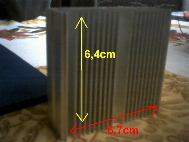

Már megbeszéltük, hogy azok a hűtőbordák nem tudnak 4A-t iszolgálni. Van nagyobb ? Üdv!

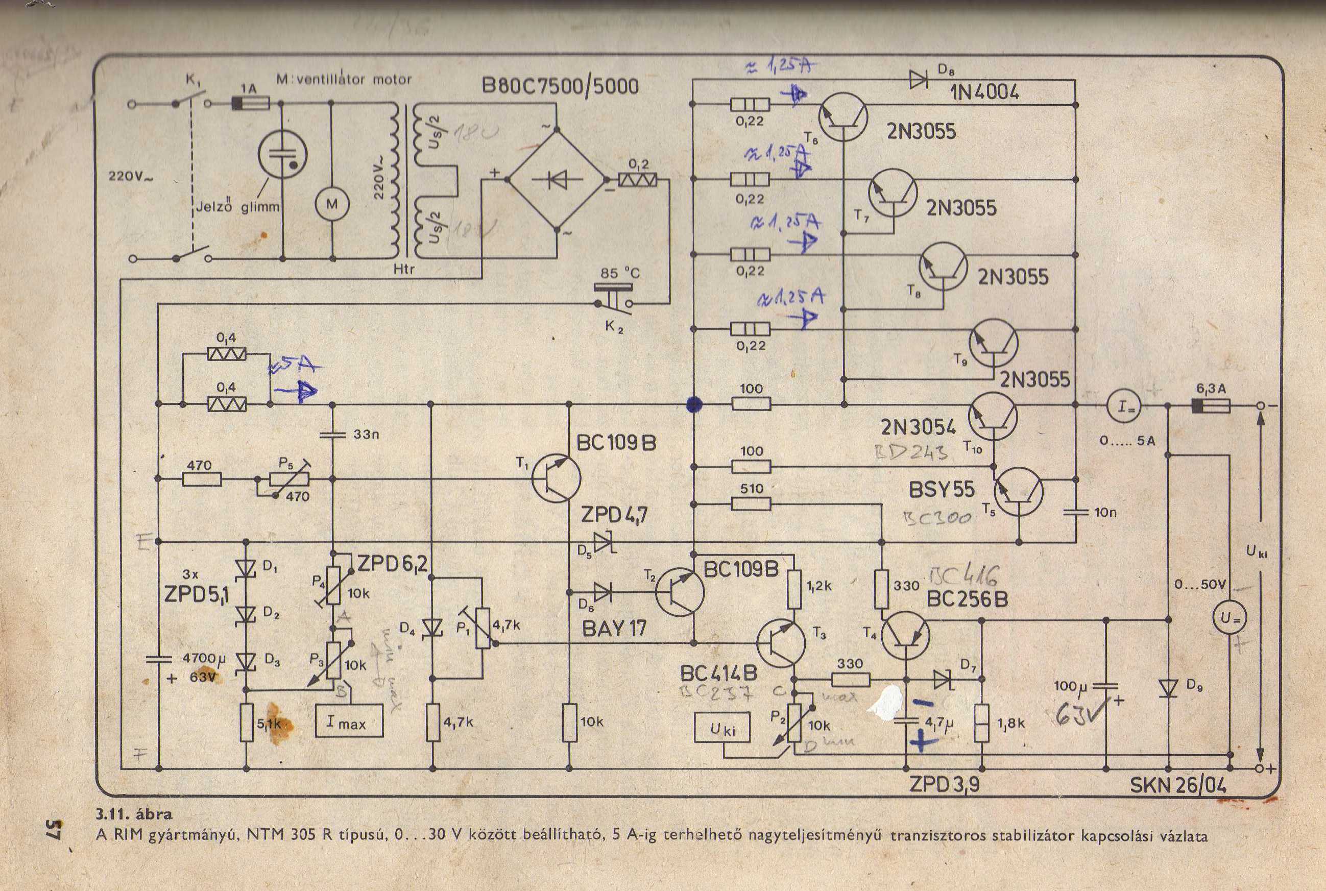

Elsősorban Attila86-tól kérdezem, de természetesen más véleménye is érdekel.
Mellékeltem egy korban elég öreg kapcsolást. Ezt én már több példányban is megépítettem. Nálam épp úgy mint az ismerőseimnél is remekül működik. Nem tudom korrekt eljárás-e, de én nagyobb (kb.40V) váltóval táplálom, és így stabilan tudok 40V egyenfeszültséget kivenni, még 5A terhelés mellett is (persze a trimmereket is így kell beállíteni). Természetesen én is "feldíszítettem" digitális kijelzésű műszerekkel. Mindenkinek ajánlom a megépítését, de a feszültség és áramkorlát-beállító potikkal sorba kell kötni egy kb. 0,5-1kohm körüli másik potit is (esetleg több körülfordulásosat) mert így könnyebb finoman beállítani az értéket. Én nem lineáris potit használok az áramra, így az alsó tartományban sokkal finomabban tudok szabályozni, felül meg durvábban, de ott ez általában nem gond. Kíváncs vagyok, hogy ehhez képest, mivel jobbak, stabilabbak vagy okosabbak, a mostani (korszerű) rajzok alapján épült stabilizátorok?
ilyen hűtőborda sem elég a labortápra?

Semmivel sem, sőt sokkal jobban nyúzhatók a régi, elavultnak mondott tápok. Üdv!

Ez a kapcsolás nem szabályoz túl precízen, mind az árama, mind a feszültsége mérhetően függ a hőfoktól, a bemeneti feszültségtől és a terheléstől, de ettől még egy nagyon jól használható, megbízható áramkör, olcsó és egyszerű. Én is régóta használok egy hasonlót, csak nálam fix az áramkorlát (pontosabban kapcsolóval 2 érték választható), és nem tettem semmit a negatív kimenet és a kollektorok közé, így közvetlenül a házra (ami egyben a negatív pólus) lehetett szerelni a bordákat, és szigetelő nélkül tranyókat, így nagyon jó a hűtés. Ami nem tetszik benne, az az, hogy a poti esetleges recsegése ebben a kapcsolásban a maximális feszültséget a kimenetre juttatja. Egyébként ami ma korszerű (bár nem minden szempontból jó), az a kapcsoló üzemű táp.
Árammérőnek én nem használnék digitális műszert, mert túl lassú. Egy analóg műszeren sokkal látványosabb, és fél szemmel is észrevehető, ha hirtelen megugrik az áram, és ez nagyon hasznos infó élesztéskor.
Nekem is eszembe jutott a bordára való közvetlen szerelés, de mivel én kettesével dobozoltam ezeket, sok problámát jelent ha az egész hűtőbordát szigetelni kell. E miatt a tranyókat én szigeteltem, viszon a hűtőbordák hátul vígan elvannak egymás mellett. Ritkán kell a teljes 5A, eddig nem volt melegedési gondom.
A lényeg. Tudsz ajánlani olyan rajzot (ne legyen kapcsolóüzemű), ami hőstabilabb ennél (csak élesztésre használom a meglévőt, de még sose tünt fel a hőmérséklet miatti ingadozás)? Ha lehet legyen legalább 40V a kimenet (erősítőknél kell ennyi), viszont nem kell 0-ig lemenjen, mondjuk egy 5V minimum bőven elég. Az áramnak elég ha max. 2-3A, viszont az áramkorlátot folyamatosan és precízen szeretném állítani.
