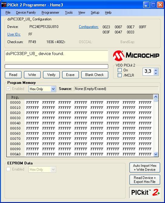

A PIC24EPxxxyU8zz, dsPICxxxyU8zz tagjai is kezelhetők a módosított PICkit2 -vel, de a kódvédelemmel nem tudok semmit sem csinálni. Kódvédelem nélkül működik minden. Itt már négy programnak kell egyszerre jól működni: a kezelő programnak a PC -n, a PICkit2 firmware -nek, a scripteknek, amit a PICkit2 futtat és a programming executive -nak. A firmware -t is jelentősen ki kellett bővíteni, mivel a 61 byte hely már kevésnek bizonyult ezen kontrollerek kezelésére. Sikerült 16 bites pic -ekhez való összetett funkciókat megvalósítani egy-egy script utasítással. Pl. 2MHz -nél magasabb órajellel kiléptetendő nop utasítások.
Az ellenőrzés az említett 0 értékű bitek miatt állandóan hibát jelez. A hozzászólás módosítva: Márc 16, 2014
Egy kép a kiolvasásról.

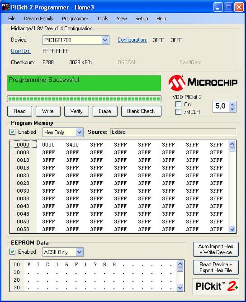

No ez is éledezik már. Gyakorlatilag a Microchip által jelenleg gyártott minden flash memóriáva rendelkező típust tud programozni (a 16C83 -tól a 32MX -ig). A dsPIC33EV és a PIC32MZ -t még nem dobták piacra.

16F178x programozása is sikeres.
