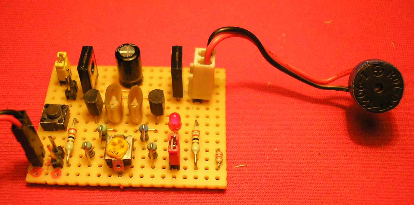

Korábban, amikor még ”nagyban pecáztam”, sok egyszerű kapásjelzőt elkészítettem, és ki is próbáltam. A legjobbak astabil multivibrátorral sikerültek, éppen elég hangerővel szóltak az amúgy is csendes horgászás közben. (Hangszórónak régi telefon hallgató, vagy PC hangszóró volt alkalmazva). Nagy előnyük, hogy már 3V feszültségnél is megszólalnak, nem is kell hozzá 4.5-6V-nál nagyobb feszültség. A nyomógomb helyére lehet kötni egy érzékeny (kapásjelző) mikrokapcsolót. Egy ilyen ”zűmmer” kapcsolását feltöltöm, néhány képet is egy működőről mellékelek hozzá, próbáld ki megépítve.
