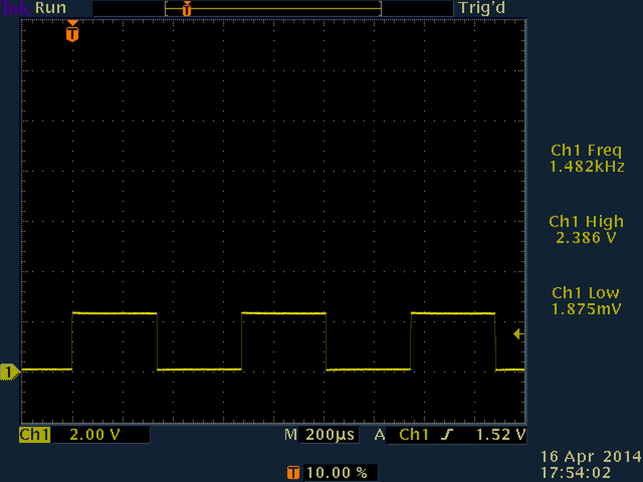

(#) nagym6 válasza Pali79 hozzászólására (») Ápr 16, 2014 /

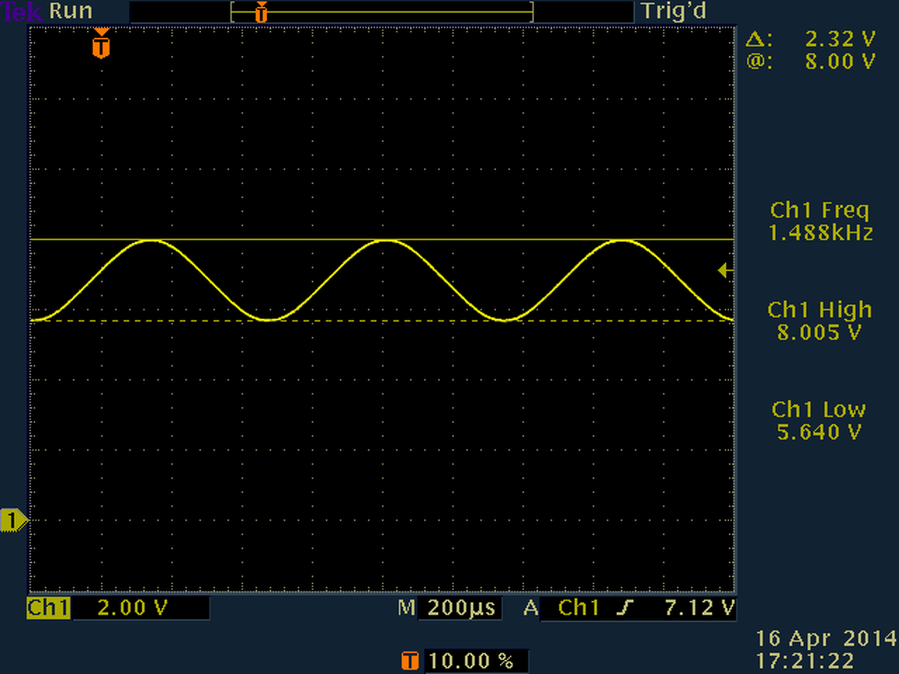

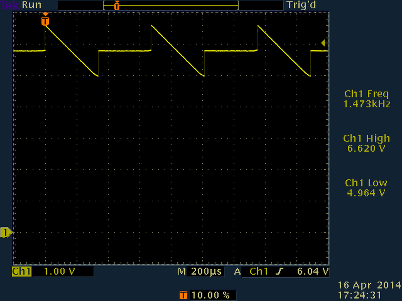

Az enyém nem pontosan ez a kapcsolás, 15V tápról megy, a Tiéd 12V-ról. Ezzel arányos eltérések lehetnek. A képek neve az ic. lábszáma, ott ezek a jelalakok mérhetők. Az 5 és 6 láb azonos jelalak, csak fázisban eltolt. A 3 lábon ugyanaz a jel van, mint a 2-esen.
Egyenfeszültségek: 7láb:4.14V, 8láb:3.25V, 9láb:0V, 10láb:3.1V, 15-16láb:0.97V.
Többi feszültségeket a szövegben leírja.
Meglátjuk ebből valami kiderül-e.

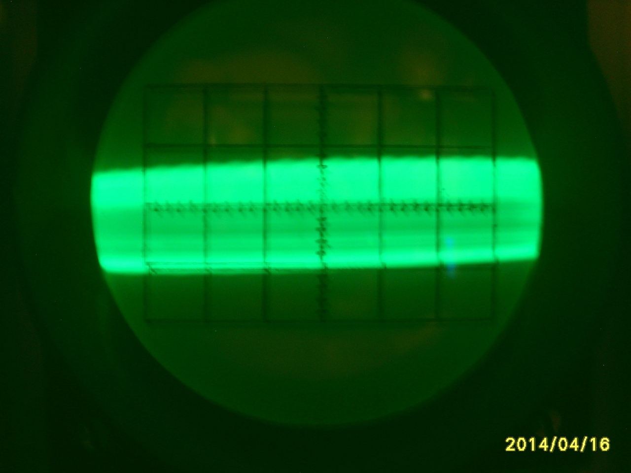

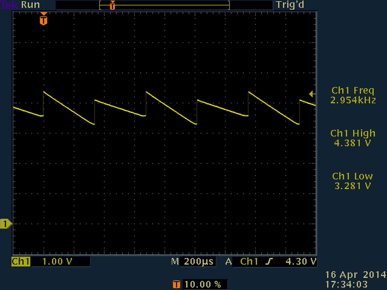

(#) Pali79 válasza nagym6 hozzászólására (») Ápr 16, 2014 /
Nagyon köszönöm a segítséget! A 2 lábon (és a kimeneten is) a mellékelt képen látható jel jön ki szinusz és háromszög állásban is. A négyszög nagyon szép a 11 lábon is és a kimeneten is.
Az 5, 6, 13, 14 lábon nekem is olyan jel mint a tiéd.
Jó lenne látni pontosan mi van a szkópodon. Vagy lassabb, vagy gyorsabb eltérítésnél, hogy látható legyen egy periódus. Vagy ez össze-visza zűrzavar? Valamit ki kéne hámozni ebből a képből. Ha az időzítő kondikon jó a jel, és a négyszögkimeneten is, akkor elvileg rendben működne az ic. Esetleg az ic. kimeneti -buffer- áramköre lehet rossz. Köss le az ic. 2-es lábáról mindent, úgy nézd szkóppal a 2-es lábat. Hátha valami terheli, vagy visszahat.
Az 1 lábat nézd szkóppal, közben P3-at állítva, zavarmentes, és változik-e. Ez a kimeneti amplitúdót állítja. Tápfeszültség rendben van-e, szűrése szkóp bemenet AC állásában vizsgálható.
(#) Pali79 válasza nagym6 hozzászólására (») Ápr 16, 2014 / 1
Megvan a fő hibaok: az ic 3-as lábára csatlakozó ellenállás nem volt jó értékű (biztos összekevertem beültetéskor). Most már normálisnak mondható a jel csak a szinusz jel alsó része nem szép íves, hanem egyenes. A háromszögjel viszont alul, felül lapos, inkább trapéz mint háromszög.

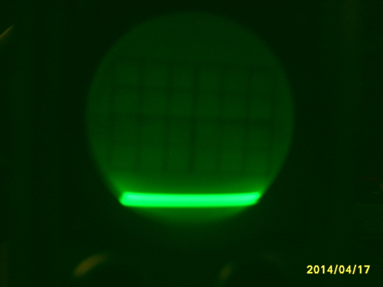

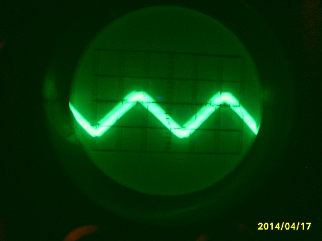

(#) Pali79 válasza nagym6 hozzászólására (») Ápr 17, 2014 /
Nem biztos teljesen értettem a kérdést...
A szkópot 2V/osztás függőleges értékre állítottam be. A színuszhullámot középre állítottam, le is és fel is 1-1 osztás a jel szintje. Az emitteren csak középről felfelé megy a jel, de az is nagyon torzul, az alsó fele a középosztáson egyenesen van két felfelé ívelő hullámforma között.

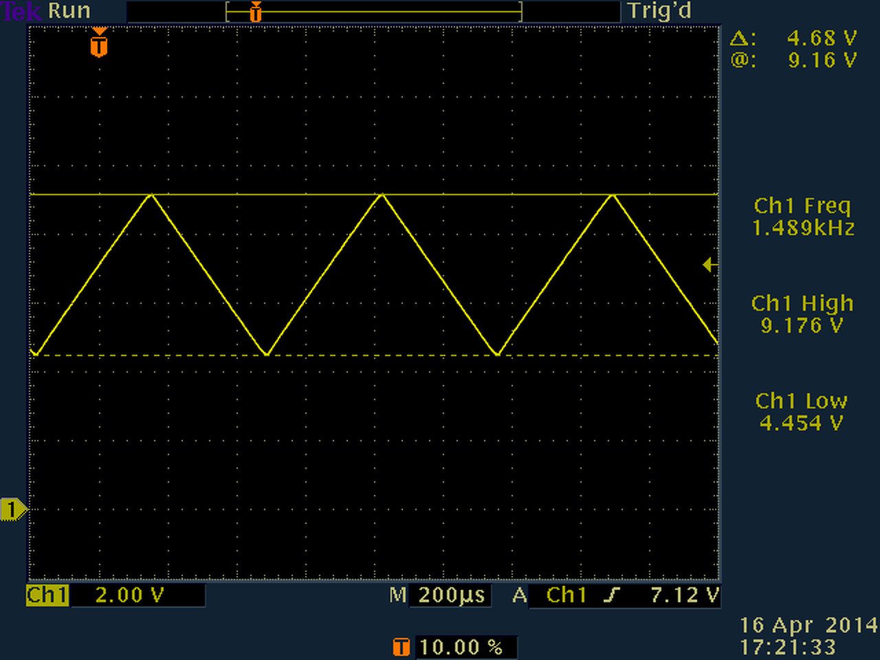

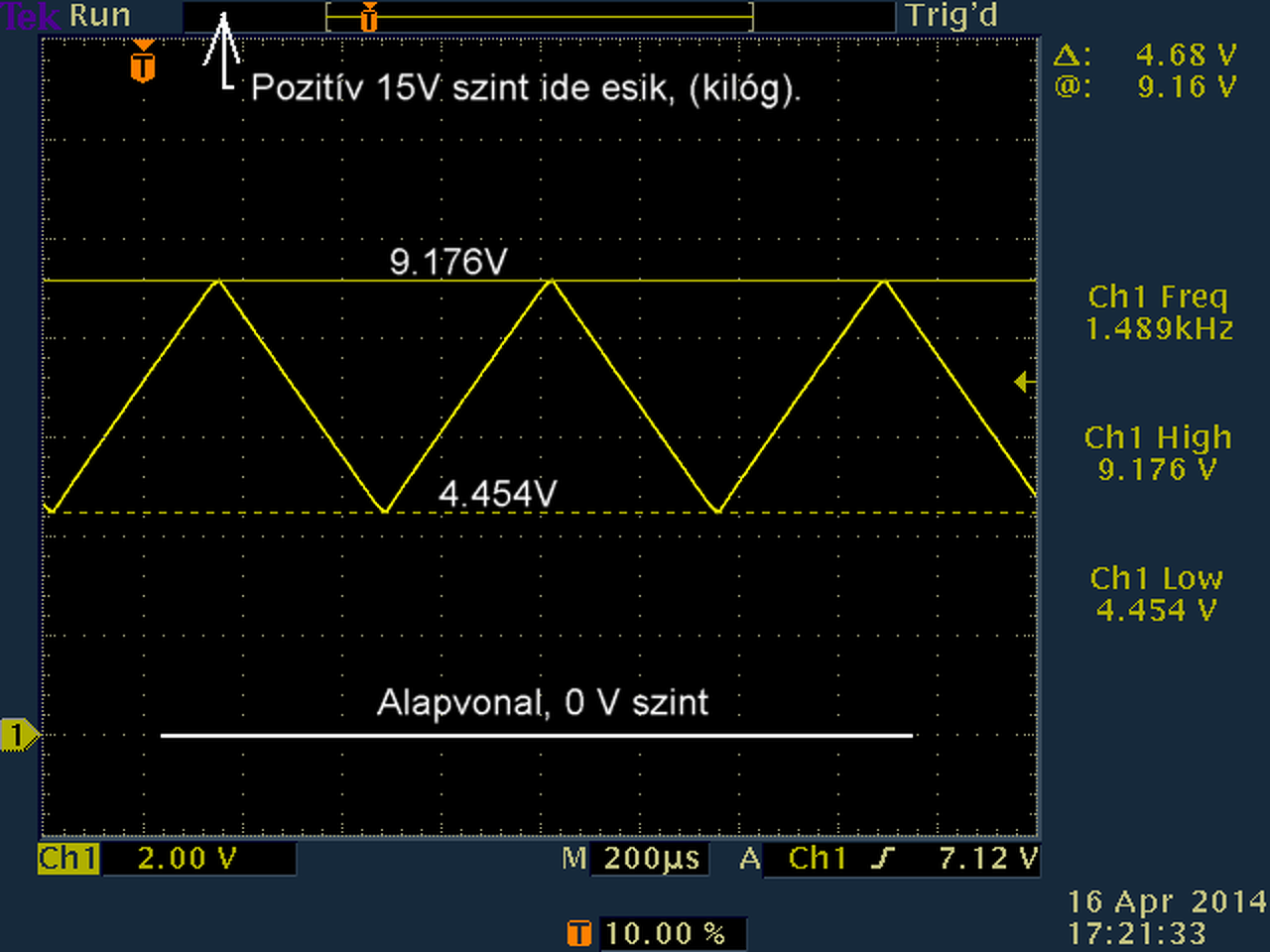

(#) nagym6 válasza Pali79 hozzászólására (») Ápr 17, 2014 /
Jobb háromszögjellel vizsgálódni, az itt mellékelt kép szerint. A szkóp bemenet DC csatolásra állítva, legalsó osztásvonalon a sugárvonal. Testre zárt bemenetnél állítható oda. Bejelöltem képemen a 0V -alul- szintet, és a 15V -felül- szintet. A jelnek kb. a tápfeszültség középtartományában kell lennie az ic. 2 lábán. A T1 emitterén majdnem ugyanezt kell látni, csak 0.6V-al eltolva a negatív táp felé, ez alig észrevehető. Tehát így kell nézni a jel egyenszintjét.
A ic. ből milyen feszültségtartományban jön a jel, talán nem táp középen. A T1 jól van bekötve?
Különbség annyi, hogy nálam 15V a tápfeszültség,

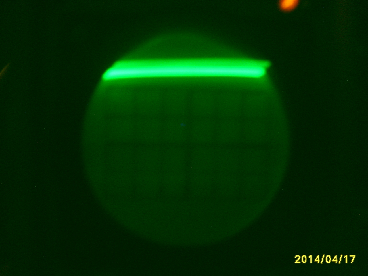

(#) Pali79 válasza nagym6 hozzászólására (») Ápr 17, 2014 / 1
Nos megcsináltam a mérést. Valóban lentebb van picit mint közép. Lehet ez a gond?
Nem okozza ezt a hibát, bár nem középen van. Lényeg, hogy ne ütközzön táp alsó-felső szintre a jel alsó-felső csúcsa. R4, R5 értéke azonos, így osztáspontján féltápnak kell lenni, ez határozza meg a kimenőjel egyenszintjét. Ez megy R18-on keresztül ic. 3-as lábra. ic. 3 lábon ugyanez az eltolás van középtől?
Kösd le P6 potit T1 emitteréről így mérj az emitteren. Ha így sem jó, akkor T1 rosszul van bekötve. Ha így jó, akkor utána van a hiba, szkópkép jó lenne róla, mint előbb.

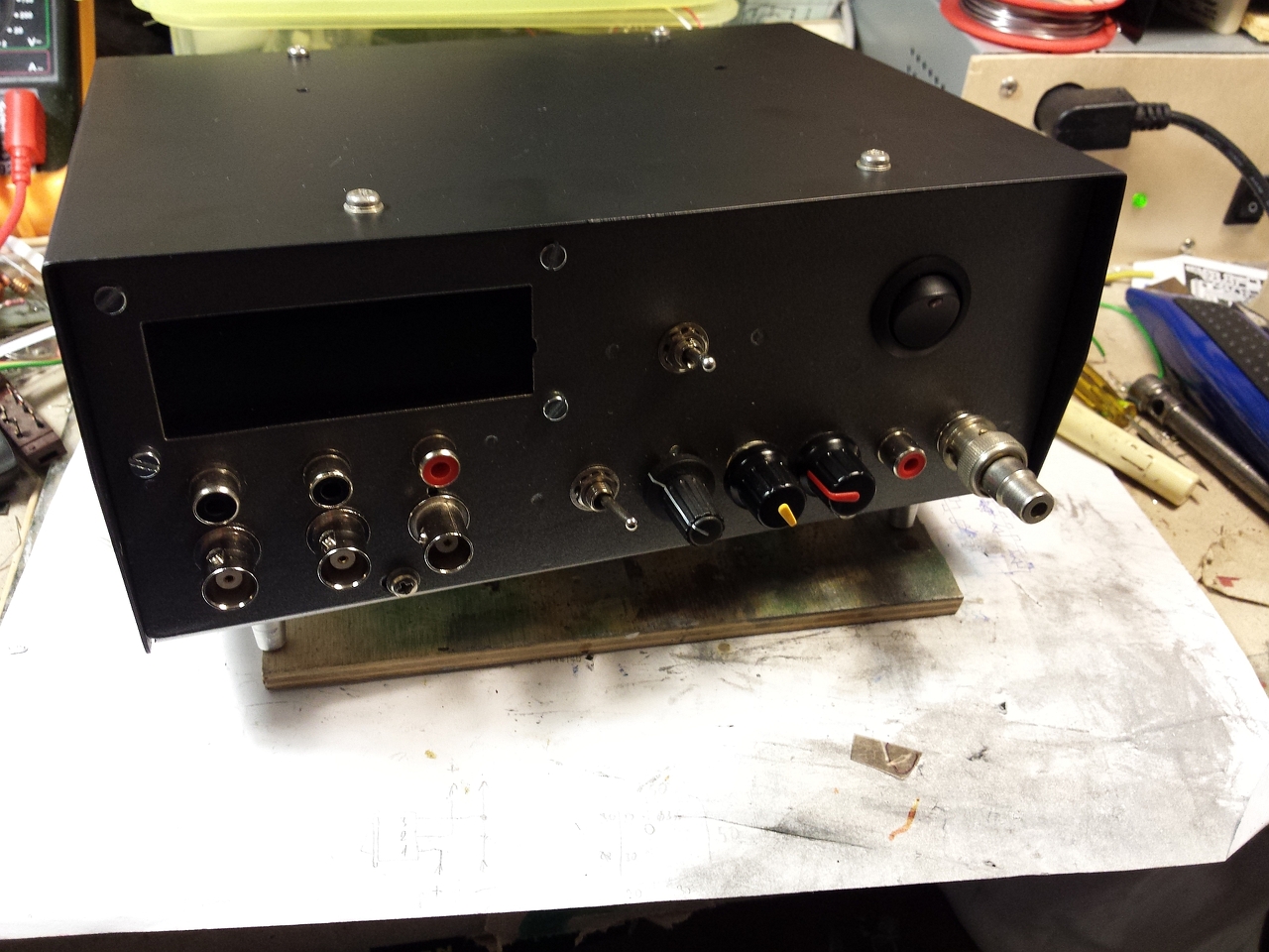

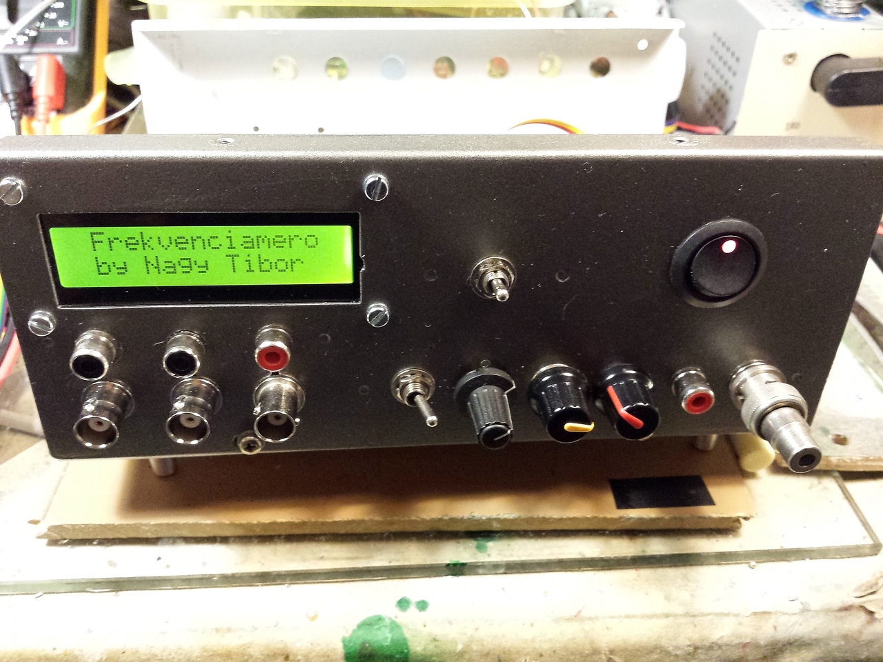

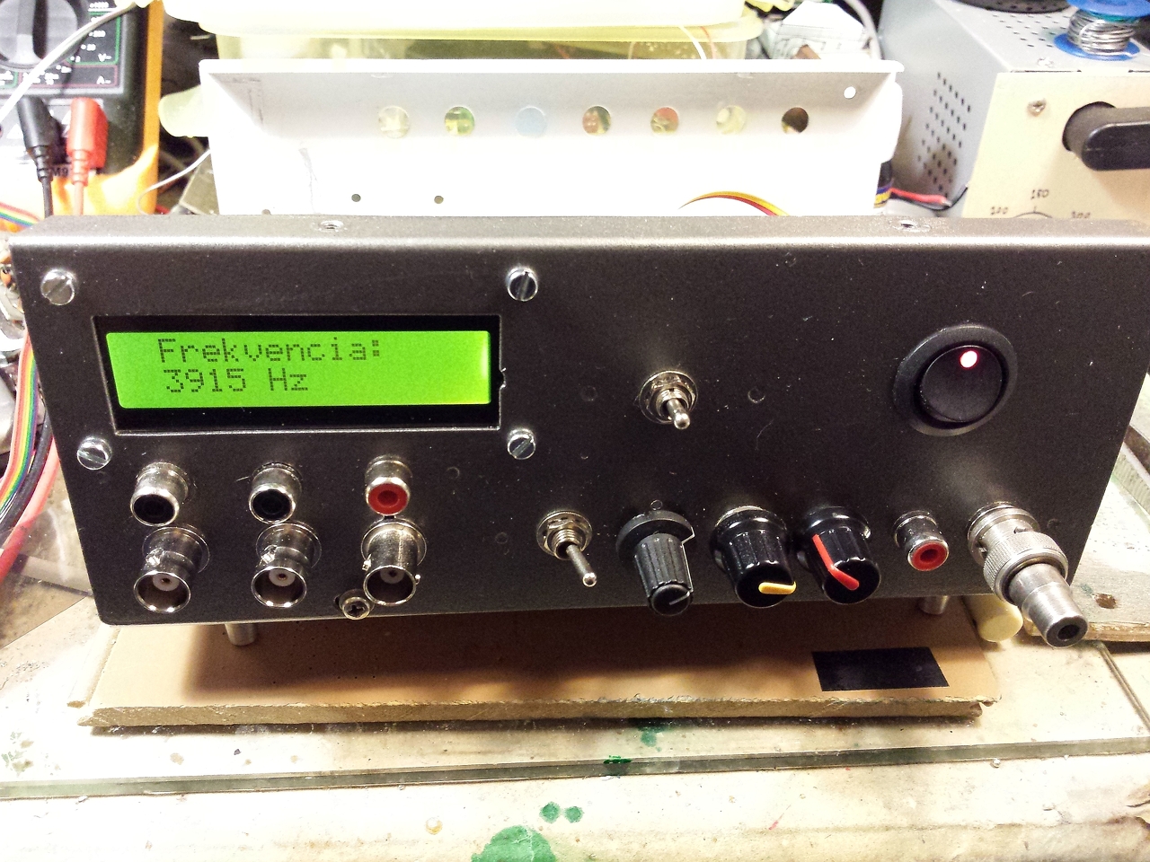

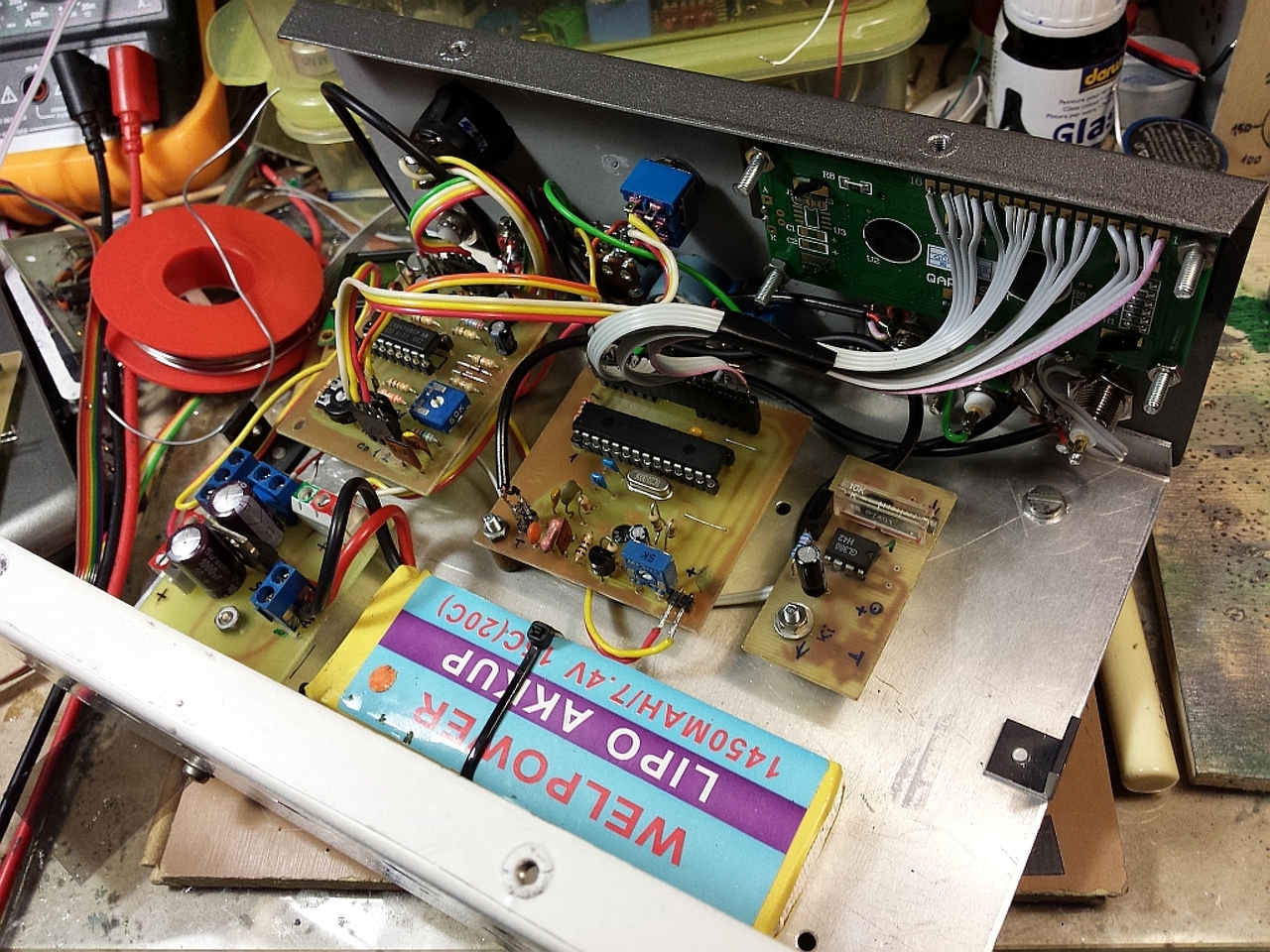

(#) kistee hozzászólása Ápr 23, 2014 / 3
Végre összeállt az én kis függvénygenerátorom, beépített frekvenciamérővel. A függvénygenerátor rész az Ezermesterben is megjelent CD4049 alapú "szegény ember függvénygenerátora", a frekvenciamérő rész PIC16F873 alapú kis készülék, amit a Vicsys-féle frekvenciamérőben is megtalálható MOSFET-Tranzisztoros előfok egészít ki.
A PIC programja a CCS-C példaprogjamja, némileg módosítva: PIC16F877 helyett 873-asra lett fordítva, és soros port helyett LCD-n jeleníti meg a frekvenciát. Az utólag beletett intro már csak hab volt a tortán.
Kapott még egy LM386 alapú kis végfokot is, hogy legalább egy hangszórót rá lehessen kötni. Egy két cellás LiPo akksiról járatom, aminek a balancer (töltő) kivezetése ki van hozva dobozon kívülre, ha tölteni kell. A dobozon azért van ilyen sok csatlakozó, mert sok duplikálva van: BNC és RCA.
Mindent egybevetve: nem egy laborműszer, de amire itthon kellhet, arra megteszi. Ha esetleg igény van rá, felteszem a rajzokat, a panelterveket és a hex-fájlokat is.
Üdv: kisté
