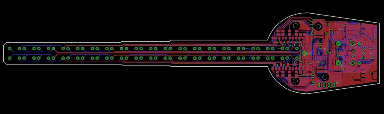

(#) Pali79 hozzászólása Máj 2, 2014 /
Végre nekiláttam én is a munkának és most vettem észre egy-két apróságot az alkatrészeket illetően. A Patexati féle pc venti tápról van szó:
- az LM ic környékén van 3 db egyforma kondi ami a lay rajzon 6V/100uF, viszont a feltöltött képeken mind a 3 különböző. Az egyik egy elkó, a másik ránézésre tantál, a harmadik meg csak 10µF ha jól látom. Itt mi a helyes megoldás?
- az 5V-os stab. ic-nek milyen terhelhetőséget kell tudnia?
Egyenlőre ennyit vettem észre, de lehet, hogy lesz még ahogy haladok.
(#) patexati válasza Pali79 hozzászólására (») Máj 3, 2014 /
Szia! Ami az LM2941 kimenete és a GND közt van az 22µF/16V legyen a másik kettő az 100µF/6V. A kondik tantálok mert kisebb mint az elkó de ha te tudsz helyette elkót beszerelni úgy,hogy elfér az is jó.Ennek a bázisnak az a jó ha stabil jól szűrt 12V tápról üzemel. Ha lehet kapcsolóüzemű legyen az stabil.(modem,router,stb tápja jó mi tud legalább 1A áramot.Ez a 16f sorozatú rotorokhoz elég)
