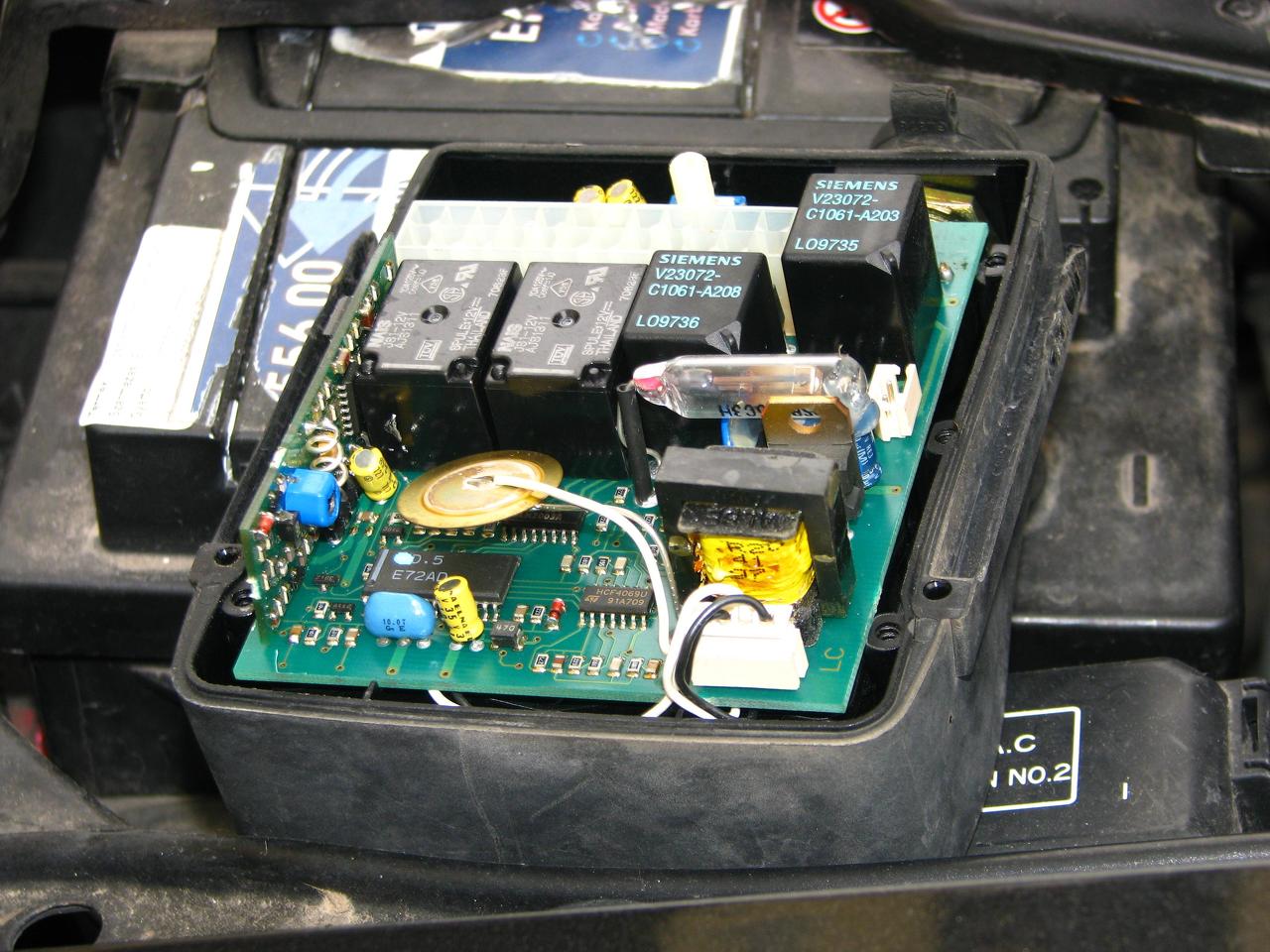

(#) Geza59 válasza zosza18 hozzászólására (») Máj 14, 2014 /
Ma lefotóztam a riasztót, de méricskélni nem tudtam, túl nagy volt ma délután a szél.
Két fotót mellékeltem, a többit a flickerre tettem:
https://secure.flickr.com/photos/house_of_the_rising_sun/with/14182470741
Úgy látom, hogy a trafó külső, sárga borítója mintha megolvadt volna (zsugorodás), a 2. porttól jön ki egy barna kábel, de nem tudom hová megy, elvileg nincs külső sziréna a kocsiban. Lehet, hogy csak a kábelköteggel együtt megy a többivel, de nincs sehová sem bekötve. Van kábel trace-előm, lehet, hogy azzal megtalálnám, hogy hol a vége.
(#) zosza18 válasza Geza59 hozzászólására (») Máj 14, 2014 / 1
Megnéztem a képeket...
A kábelcsati fotón ott a külső sziréna kábele, Barna színű. Ahogy a NYÁK-ot nézem, be is van kötve, tehát aktívnak kell lennie! Rá kell mérni a Barna színű kábelra. Ott kell lenni-e a kimenetnek! Mérj rá, jónak kell lennie. Ha jó, akkor meg fentebb leírt megoldást javaslom.
(#) uniman válasza Geza59 hozzászólására (») Máj 14, 2014 /
Nagyon hasonló riasztóm fotója (A típusa most nem ugrik be). Ez működőképes...
(#) Geza59 válasza zosza18 hozzászólására (») Máj 18, 2014 /
Ma rámértem a barna kábelre, érdekes, hogy távirányítós ajtó nyitásra és zárásra semmi feszültség nem volt benne csak akkor mutatott változó értékű 12 V-ot amikor a vészriasztás gombját nyomtam meg a távirányítón. Akkor ezt mutatta kb 15-20 másodpercig, utána visszament nullára.
Tehát az ajtózárak kinyitása és bezárása idején más csipogó sziréna vagy hangszóró adja ki a hangot mint riasztáskor.
Jól gondolom, hogyha a barna vezetéket egy külső szirénához kötöm, akkor vészriasztáskor lesz hang, de a zárak működtetése idején továbbra is néma lesz a riasztó?
Ha így van, akkor nincs más választás, ki kell pengálnom 5-6 rongyot ahhoz, hogy legyen ajtózáráskor is csipogás.

(#) uniman válasza Geza59 hozzászólására (») Máj 19, 2014 / 1
Az enyém az Flashpoint gyátmány (már beugrott) FP320u típus, viszont itt tekintsd meg a FP600-as képét.
Ki-Be kapcsoláskor a benne lévő piezzo csippant csupán.
Az enyémben már valaki cserélte a kimenő trafó nagy tranzisztorát. Ha jól látom a tiédben ez a TIP122 darlington tranzisztor.
A hozzászólás módosítva: Máj 19, 2014
(#) Geza59 válasza uniman hozzászólására (») Máj 19, 2014 /
uniman: köszi a tippet, holnap veszek egyet és kicserélem.
A TIP122 max. 100 V, 5 A-re van hitelesítve, gondolom, hogy az áramerősség mehetett 5 A fölé valami oknál fogva amikor kipurcant.
Ha le akarnám mérni a trafót, van fogalmad, hogy kb. milyen ohmikus ellenállást kell kapjak ilyen méretű trafónál, ha nem zárlatos? Gondoltam, hogy mielőtt betenném az új tranzistort, lekötném a hangszórókat is és rámérnék a kiszereletlen trafóra is.

(#) uniman válasza Geza59 hozzászólására (») Máj 20, 2014 / 1
Megmértem a trafót: bemenet 2x1,5 ohm, kimenet 40 ohm. De ezek nem pontos értékek, multiméter az 1,5-ohmot 0 ohm-nak, azaz zárlatnak fogja mutatni.

(#) Geza59 válasza uniman hozzászólására (») Máj 21, 2014 /
Köszi a trafó ohmikus ellenállás értékeit, holnap megcsinálom a méréseket. Nekem egy 25 éves Fluke 87-es (nem 87V, vagy 87 III, csak 87-es) "True RMS" multim van, ami valószínű, hogy hasonló pontosságú mint a te multid. Még autószerelő korszakomban vettem anno, külsőleg nagyon hasonlít a tiédre. Érdekességképpen most megnéztem, hogy mennyit mutat ha a tesztkábeleket összeérintem, nullát.
(#) Geza59 válasza Geza59 hozzászólására (») Máj 21, 2014 /
Itt van az asztalon a riasztó, még nem vettem ki transistort, csak a hangszórók kábeljét húztam ki, hogy ne zavarjon a trafó mérésénél, az eredmény az, hogy a primér oldalon
1-2: 20 Mohm
2-3: 0 Mohm
1-3: 7 Mohm
a secunder oldalon: 45 ohm, ez a trafó meghalt.
A transistort be lehet hasonló módon mérni, vagy ahhoz feszültséget is rá kellene kötni a riasztóra?
