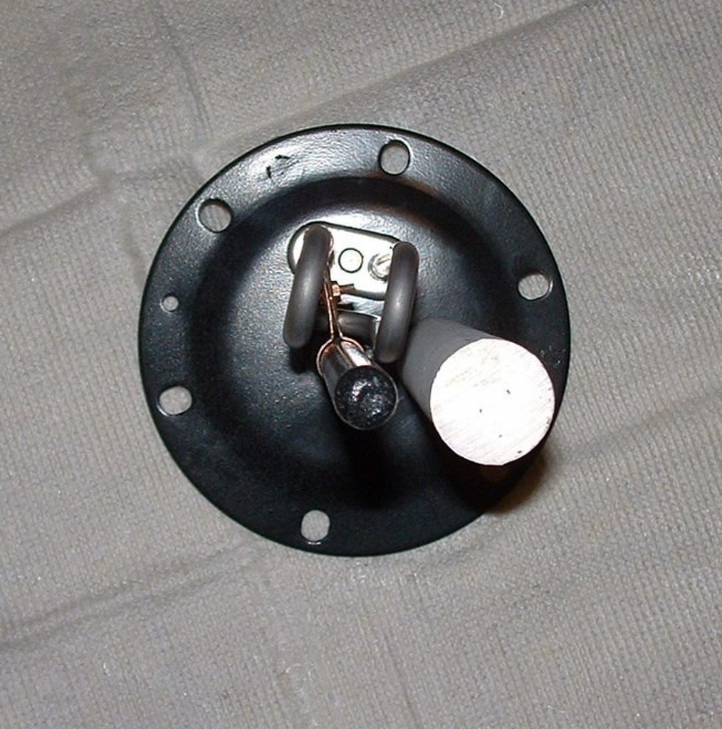

(#) Pille hozzászólása Jún 29, 2014 /
Összeérhet, érintkezhet-e a fűtőszál és a zárófedél belső csöve?
Segítségre volna szükségem: két napja elkezdtem vízkőteleníteni a bojlert (Hajdu, 80 literes Z 80E típusú), vettem hozzá új anódot, új zárófedelet, új fűtőszálat és természetesen a tömítéseket. A probléma akkor kezdődött, amikor fel akartam szerelni az új zárófedélre az új fűtőszálat. Ugyanis elfelejtettem, hogy a fűtőszál görbülete kifelé vagy befelé, azaz a zárófedélben lévő cső (ahova bedugjuk majd a hőkioldó és a hőfokszabályzó érzékelőit) felé áll-e. Próbáltam így is, úgy is, az interneten is láttam mindkét irányról képet, végül úgy döntöttem, hogy a görbülete kifelé álljon, mivel így nincs olyan közel sem az anódhoz, sem az érzékelők csövéhez. Mikor azonban felszereltem a bojlerre és már csak a bekötés hiányzott volna, akkor vettem észre, hogy így nem tudom rákötni a fűtőszálra a sarukat, mivel a végei befelé hajlanak, nem kifelé és így nem fér el a hőkorlátozó dobozkájától. Szétszedtem (fájó szívvel, újra leeresztettem a 80 liter vizet!), és megfordítottam a fűtőszálat a zárófedélen, de akkor vettem észre, hogy aggasztóan közel van a csőhöz talán 1mm-re. Volt a régi fűtőszálon egy vörösréz eltartó lapocska, azt azért fel tudtam tenni, de ez sem tartja 1mm-nél távolabb a fűtőszálat.
Most ugyan visszaszereltem ebben az állapotban, be is tudtam kötni a vezetékeket, megint feleresztettem vízzel a tartályt, de nem merem üzembe helyezni, mert nem tudom, hogy ez baj-e vagy nem. Mi van, ha a hőtől tágul egy kicsit és összeérnek? Érintkezhet-e a fűtőszál és a zárófedél belső csöve? Erre szeretnék választ kapni valakitől.
Próbáltam lefényképezni, de olyan kicsi a távolság, hogy még a képeken sem látszik. Azért csatolok róla képet.
(#) granpa válasza Pille hozzászólására (») Jún 29, 2014 /
Nem fog az annyit elmozdulni. Sajnos ez egy alapjában hibás konstrukció, mert ha összeérne, azon a ponton nem lenne vízhűtése a fűtőszálnak, stb. Így is feleslegesen melegíti a tokot, ami érzékelési hibához vezet (melegebbnek érzékeli a vizet). A legtöbb újmódi bojlerben így van; működik. Zárlatos fűtőszál esetén meg mindegy. Összerakhatod, üzemeltetheted.
(#) Pille válasza granpa hozzászólására (») Jún 29, 2014 /

Igen, én is attól tartok, hogy ha a fűtőszál hozzáér a vascsőhöz, akkor azt is melegíti és a benne lévő hőérzékelők, szabályzók nem a víz tényleges hőmérsékletére működnek majd. Persze mennyivel egyszerűbb lenne, ha a saruvégek a másik irányba állnának, nem lenne ez a gond, de megnéztem az interneten egy csomó fűtőszálat, mindegyiknek ebbe a "rossz" irányba áll a vége. Vajon miért?

Ez egy acélköpenyes fűtőszál, bevallom kétségbeesésemben ez is eszembe jutott, óvatosan, nehogy eltörjek benne valamit próbáltam is egy kicsit nyomogatni, de nem nagyon hajlott, talán azt az alig 1mm-ert, ami miatt most nem ér teljesen hozzá a csőhöz. A régi fűtőszál viszont, amit kiszedtem és szépen letisztítottam, sokkal könnyebben hajlítható. Visszatenni nem merem, mert valahol azt írták az interneten, hogy ha a fűtőszálon alakváltozás tapasztalható, akkor ki kell cserélni. Annyira nagy alakváltozás ugyan nincs rajta, de nem tudom jó-e, számomra nagy kihívás a bojler vízkőtelenítése, három éve csináltam életemben először, akkor egy hétig tartott, most két nap alatt meglettem volna vele, ha nincs ez a váratlan probléma. De nem tartozik a kedvenc tevékenységeim közé, ezért is vettem bele új fűtőszálat. Szóval nem merem a régit visszatenni.
Ha a kivett fűtőszál nem törött (lyukas), nem zárlatos, nem szakadt (és nem nyomorgattad össze); miért nem raktad vissza? Amúgy; ahogy 'simpi' írta: újonnan finoman alakítható. Én még csak rézköpenyest láttam.
