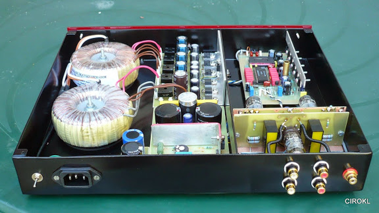

(#) CIROKL válasza CIROKL hozzászólására (») Máj 22, 2014 / 3
Az első dobozba került .

(#) CHZ válasza CIROKL hozzászólására (») Máj 22, 2014 /
Masik is ilyen szep lesz?
(#) Gery78 válasza CIROKL hozzászólására (») Máj 22, 2014 /
Szia Laci!
Ez meglehetősen szépre sikeredett. Mint mindíg.
(#) CIROKL válasza CHZ hozzászólására (») Máj 22, 2014 /
A kettő totálisan egyforma , a következő talán már más lesz , megpróbálunk majd egy másik kimeneti csöves részt .
J FET- est?
Igen talán az lesz ha sikerül azt a J FET -et beszerezni .

(#) kameleon2 válasza CIROKL hozzászólására (») Máj 23, 2014 /
Gyönyörű darab - az az egy fém billenőkapcsoló rontja csak az összképet.
(#) Moszkvai válasza CIROKL hozzászólására (») Máj 23, 2014 /
Szép lett! Mint a többi műved!
(#) CIROKL válasza kameleon2 hozzászólására (») Máj 24, 2014 / 2
„az az egy fém billenőkapcsoló rontja csak az összképet.”
Tessék csak neked hogy ne legyen ronda a kapcsoló végett !
(#) kameleon2 válasza CIROKL hozzászólására (») Máj 26, 2014 /
Szia! Egyáltalán nem mondtam, hogy ronda volna. Csak a többi rész olyan jól harmóniába lett hozva - és nem illett hozzá. Én inkább egy fekete, sima előlapos keskeny 0-1 billenőkapcsolót építettem volna be, ami nem emelkedik ki annyira a síkból. De ettől semmit nem kisebbít az összértékén a beépített kapcsoló.. Szépen össze lett rendezve és kapott is tőlem egy -t!
(#) CIROKL válasza kameleon2 hozzászólására (») Máj 26, 2014 /
Kicsit off itt de elmondanám majdnem mindenbe ilyen kapcsolót szoktam tenni és még soha nem volt gond , na és most ezt a DAC -ot megrendelésre gyártottam és így kérte a megrendelő hogy a kapcsoló az hátul az aljzat mellett foglaljon helyt.
