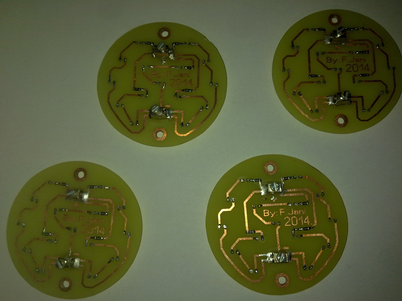

(#) janimester hozzászólása Jún 4, 2014 / 1

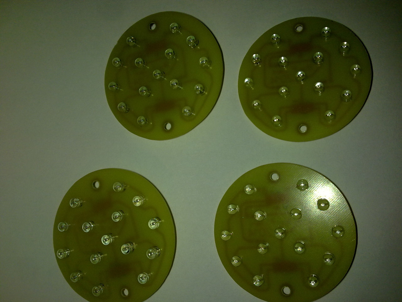

TS MZ150 6V ledes indexpanelok készen. * Még ha nem is lett a legtökéletesebb a panel.
* Mi pedig a szabott feltételeidre nem vagyunk kíváncsiak!Törölve!

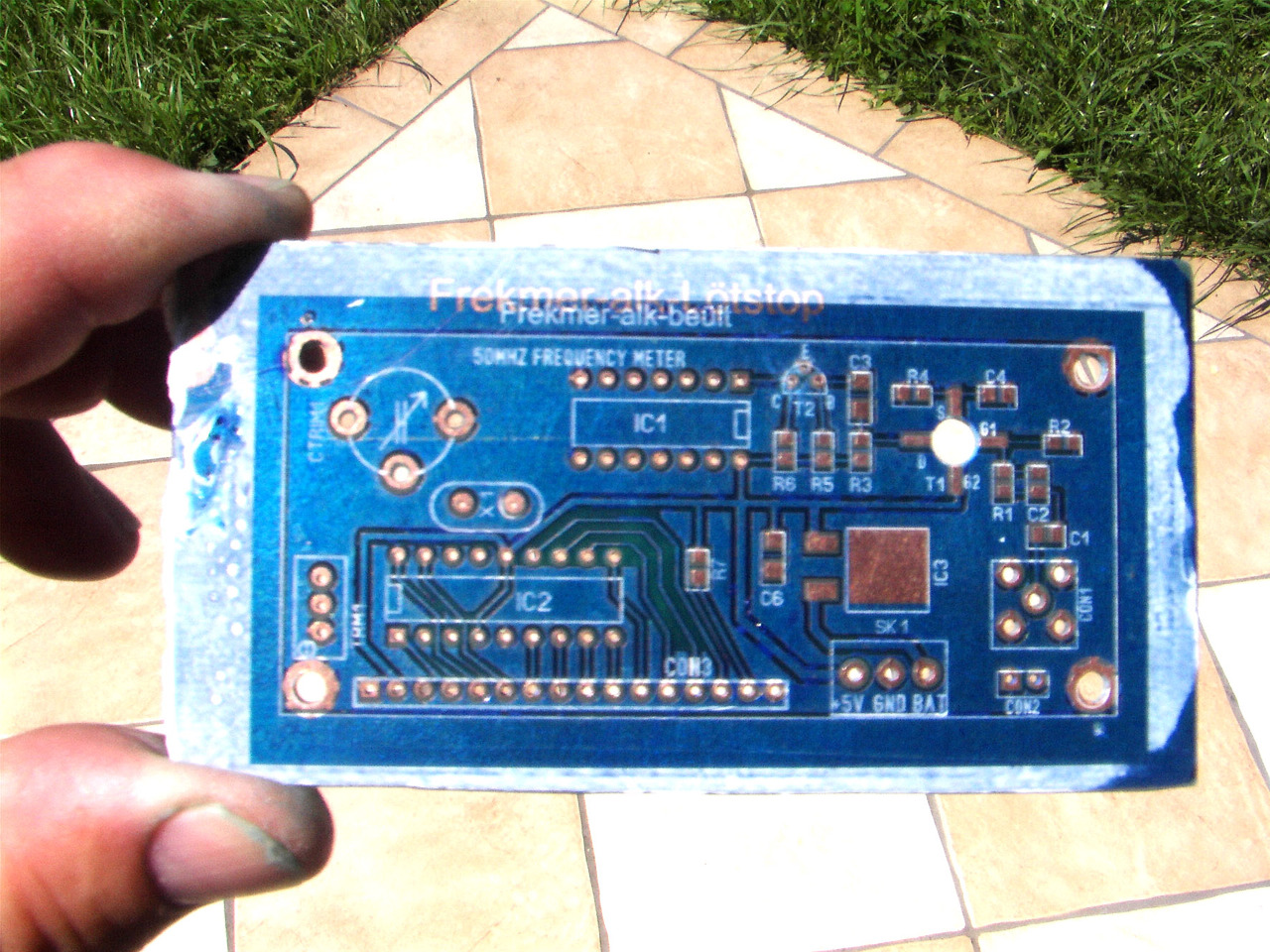

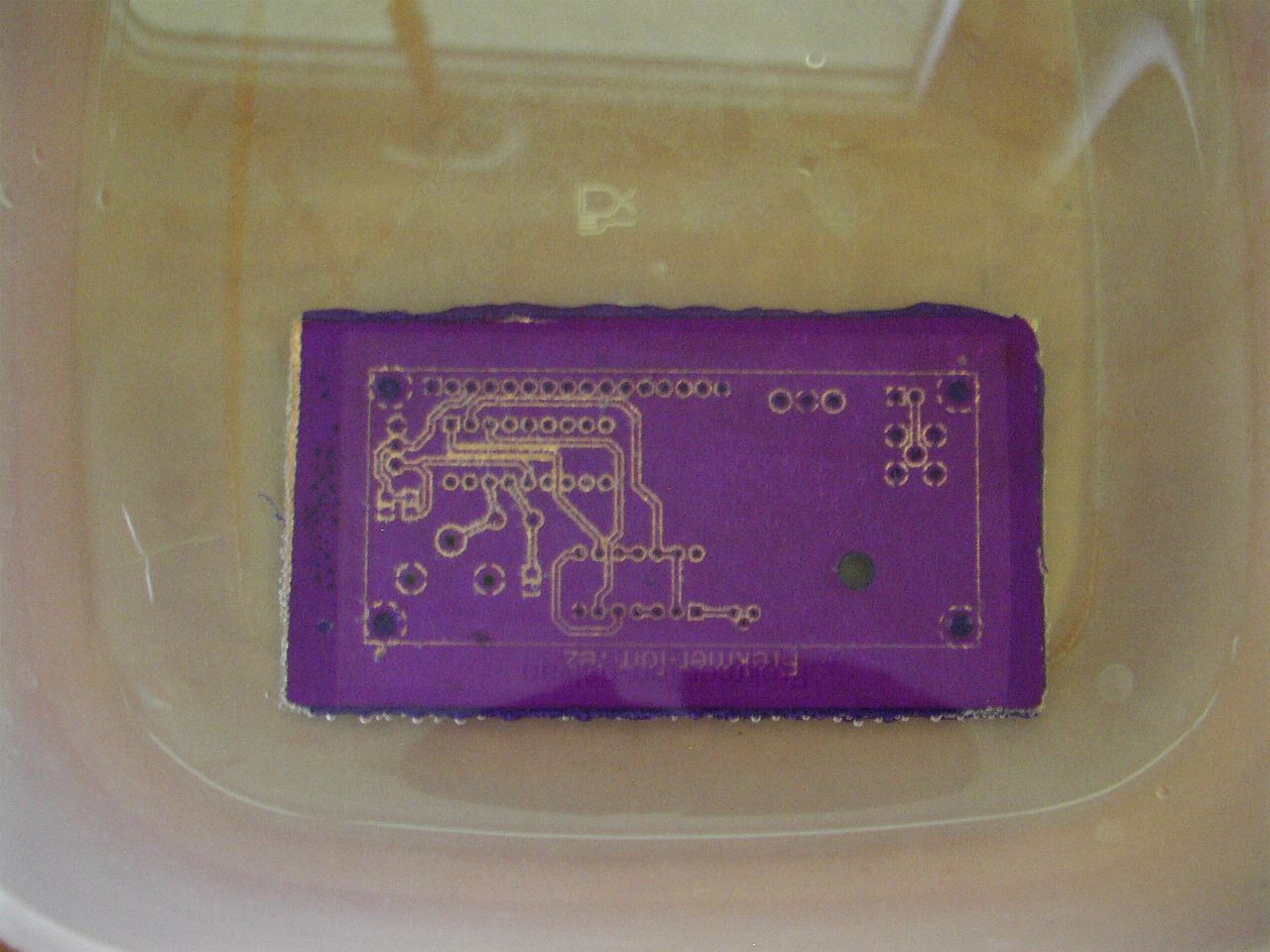

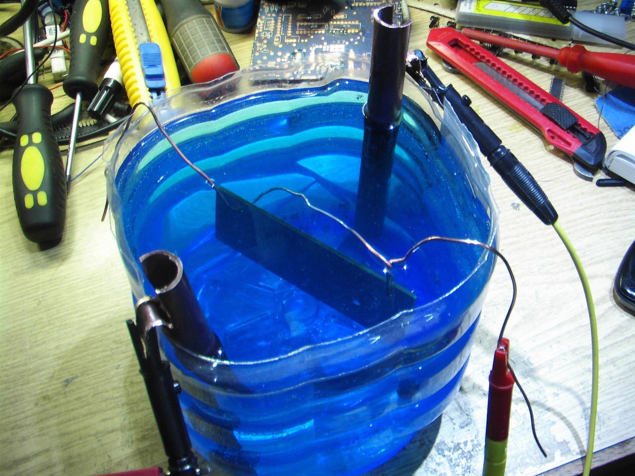

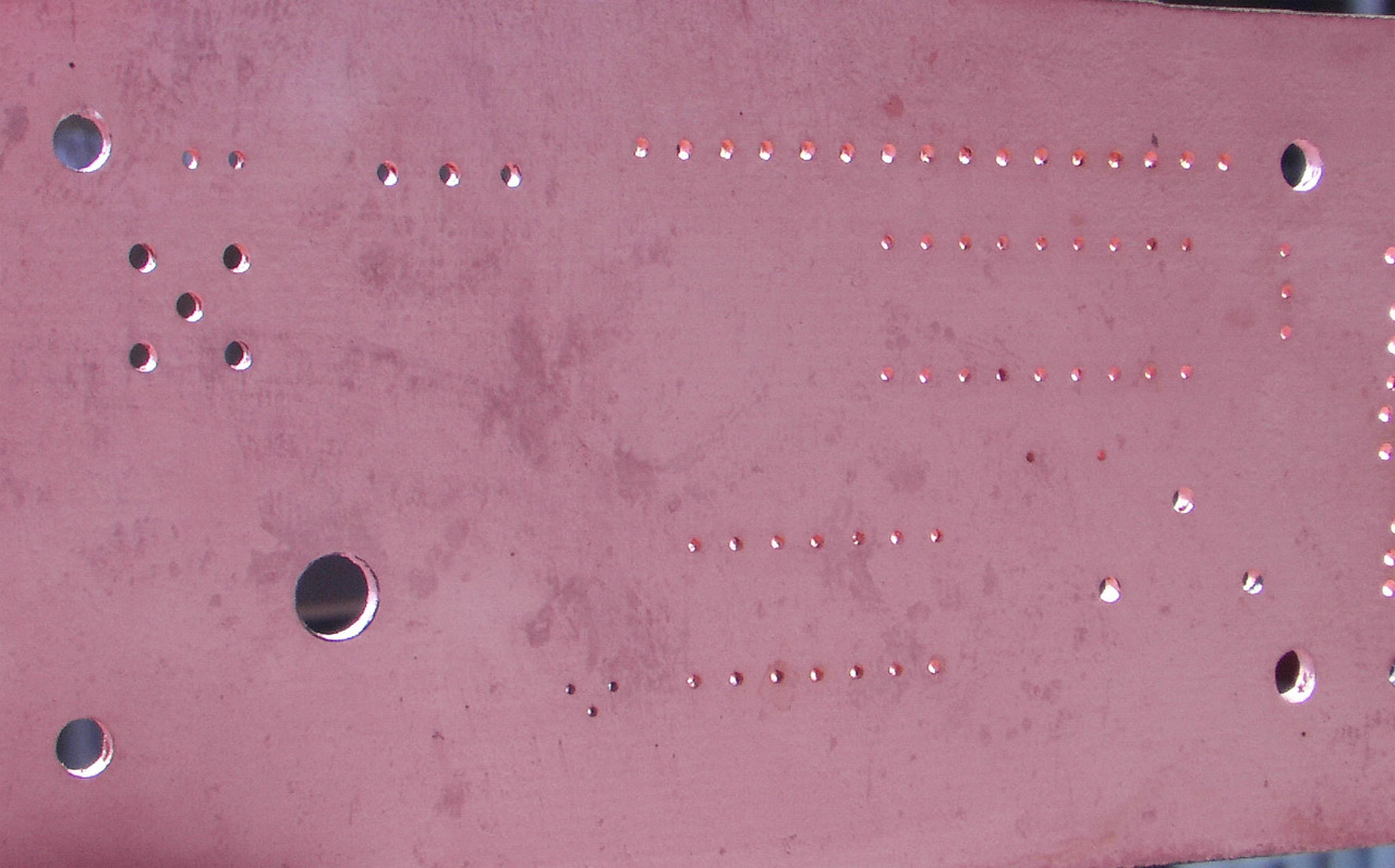

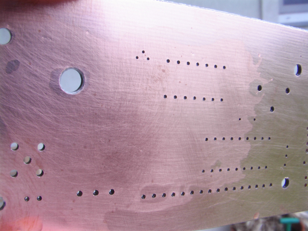

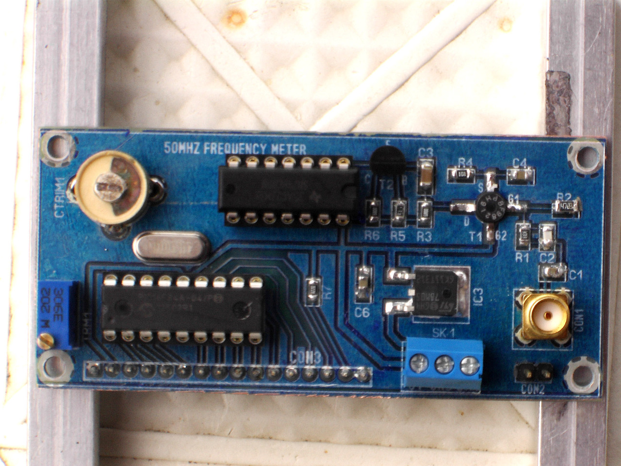

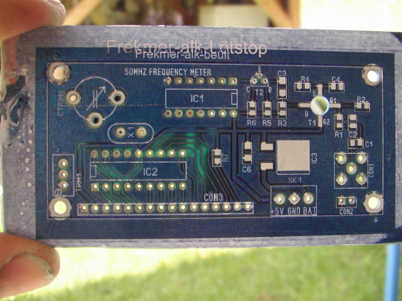

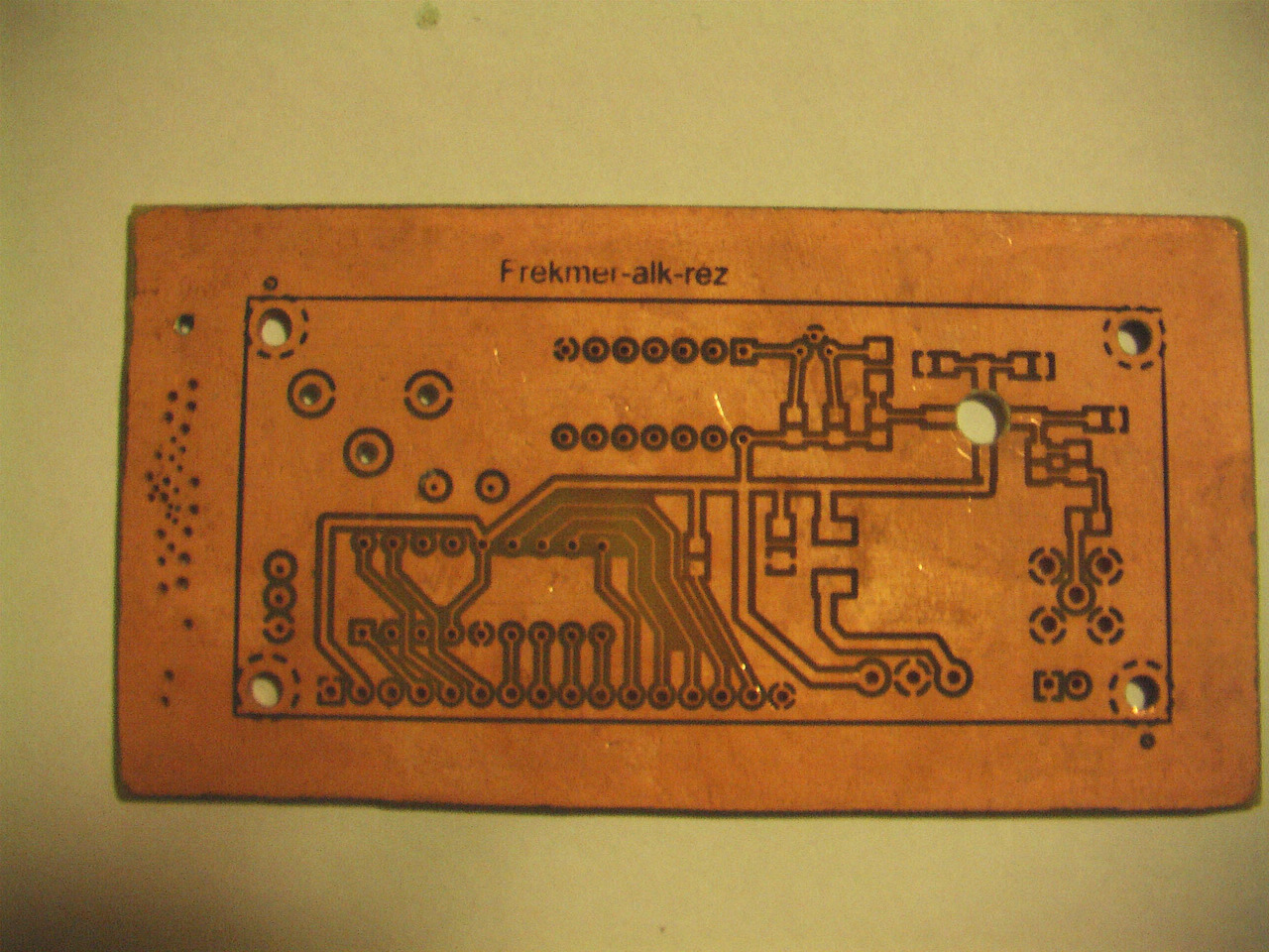

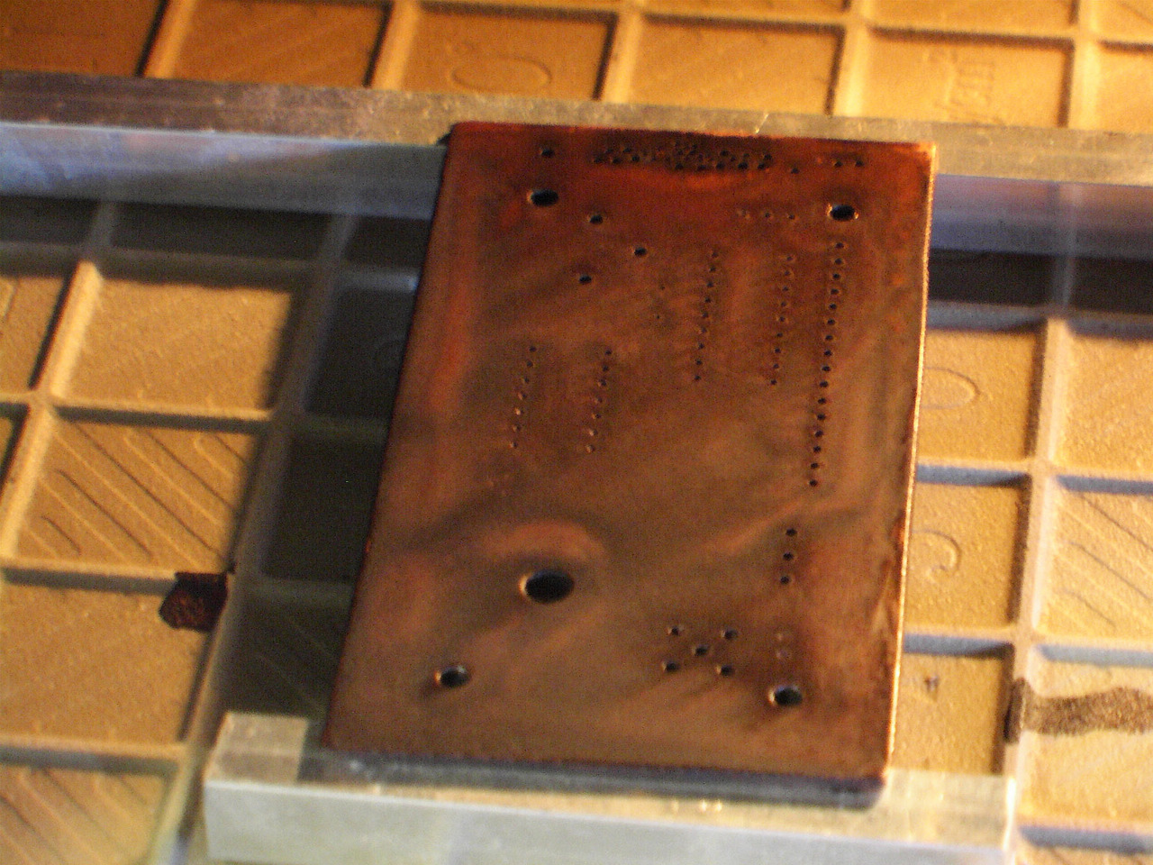

Megépítettem a Vicsys féle frekimérőt, de nem ez a lényeg, mert már kétszer is megépítettem korábban.
A projektben a nyák elkészítése volt az újszerű. Sprint Layout-ban terveztem egy LCD méretű kétoldalas NYÁK-ot furat galvanizált kivitelezéshez. A furat galvanizálást pirolízises technikával készítettem. A fotoreziszt réteg dry fólia, a lötstop és a pozíció rajz kínából rendelt UV Curable Solder Mask Repairing Paint, kék és fehér színben. A kémiai ónozó saját készítésű.
A technológiai sorrend: 1. fúrás furatozási sablon szerint, 2. Hipofoszfitos aktivátor + hőkezelés, 3. elektrogalván fürdőben 30 mikron réz réteg felvitele, 4. dry film fellaminálása, 5. levilágítás, 6. Előhívás, 7. Maratás: HCl + H2O2, 8. Lötstop anyag fellaminálása, 9. Levilágítás, 10. Kimosás denszesszel, 11. pozíció anyag fellaminálása, 12. levilágítás, 13. Kimosás denszesszel, 14. Kémiai ónozás, 15. Alkoholos gyanta oldattal felületvédelem.
Nem is tűnt fel, hogy csak ennyi
És akkor a fotók:
(#) papus51 hozzászólása Jún 4, 2014 1 / 3
Még fotók:
(#) kirally válasza papus51 hozzászólására (») Jún 4, 2014 /
Szép munka! Mint a gyári!
Mennyi idő volt összesen elkészíteni?
(#) papus51 válasza kirally hozzászólására (») Jún 4, 2014 /
Kösz. A tegnapom ment rá, de ez így nem mérvadó, mert az első mindig körülményes. Tegnap kotyvasztottam össze az aktivátort, a galván fürdőt és menet közben kellett kitalálni, hogy miben fogok galvanizálni, stb.
(#) keszeg01 válasza papus51 hozzászólására (») Jún 4, 2014 /
Jó estét.
Csak érdeklődnék a furatokat maratásnál mi védi ?
(#) papus51 válasza keszeg01 hozzászólására (») Jún 4, 2014 /
Teli forrszemekre készült film és a levilágítás, előhívás után a dry fólia.

Ha már itt vagy, a második tranyó alacsony frekin, szinusznál, a periódus váltásoknál berezeg. Négyszög jelnél nem. Mi lehet az oka? Üdv.

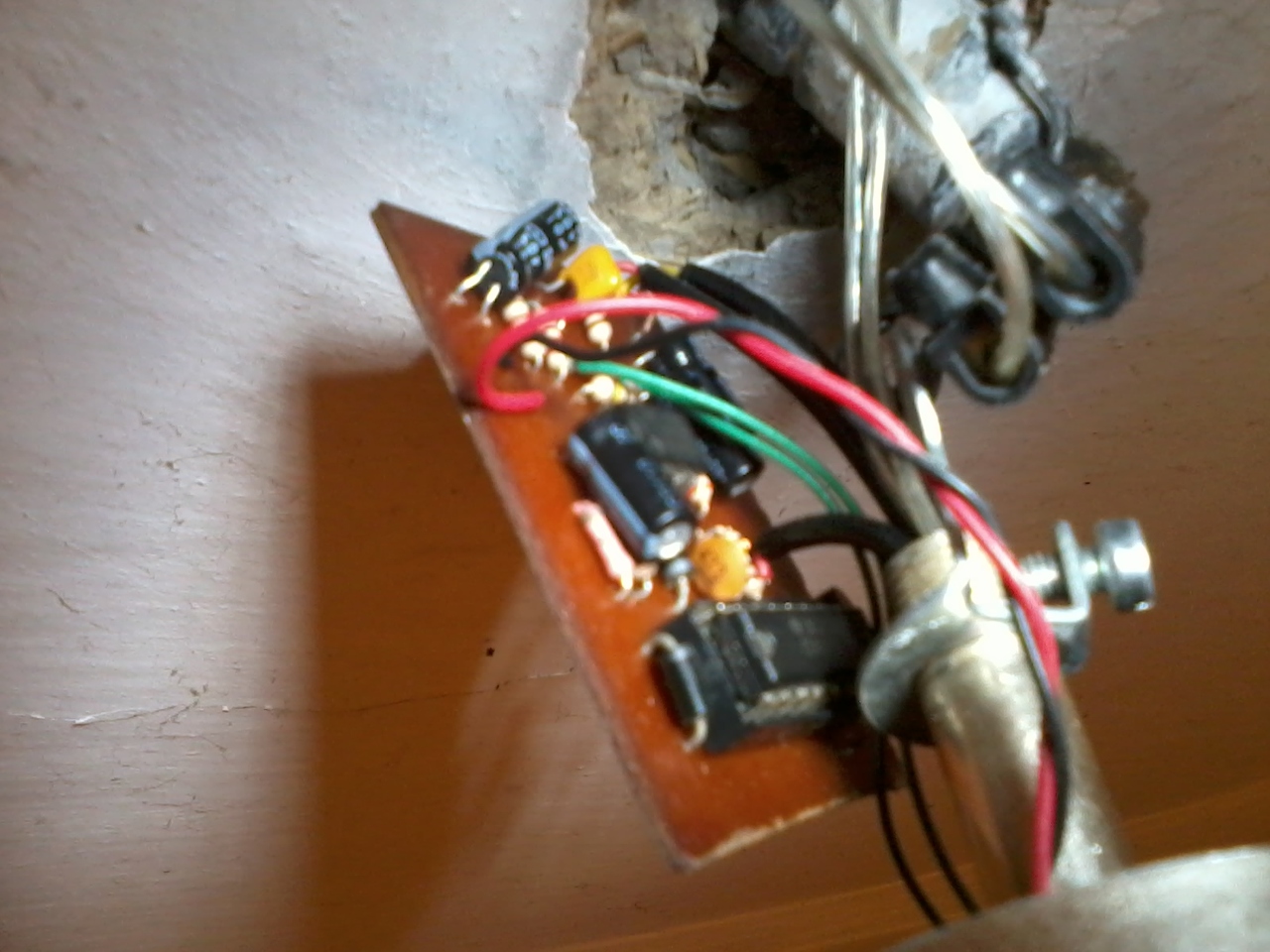

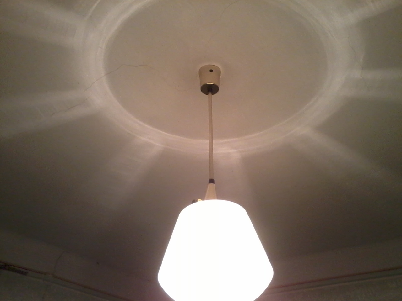

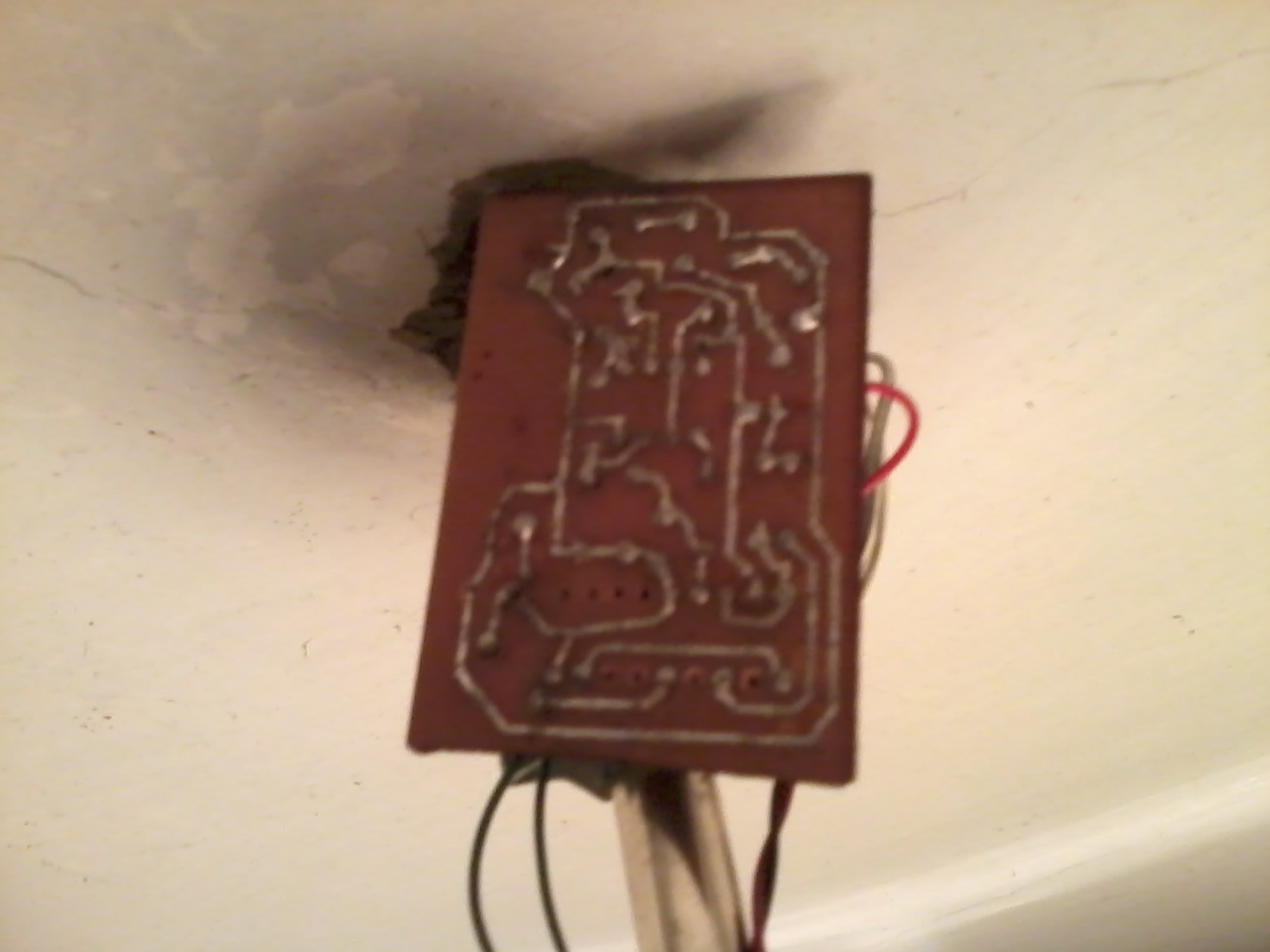

(#) Mircsof hozzászólása Jún 5, 2014 /
Én is mutatok valamit, bár elég egyszerű kis project. Ez egy tapskapcsoló. Nem én terveztem, csak átalakítottam a nyákot. Ez a 3. kreálmányom nyáklapra, szóval ahhoz mérten kritizáljátok
(#) zsoltee0001 válasza Mircsof hozzászólására (») Jún 6, 2014 /
Az a panel most komolyan ott van a fém búra alatt?
Nem lesz ebből baj?
(#) Mircsof válasza zsoltee0001 hozzászólására (») Jún 6, 2014 /
12V van rajta, szerintem nem csap agyon senkit (ráadásul hozzá se bír érni a fém burához) mivel a sávok messze vannak a nyák szelétől, és a bura kör alakú. A relét 1 másik kisebb panelon kapcsolja csak arról elmaradt a kép az a lámpatest tetején van elég alacsony így oldalról nem látszódik.
