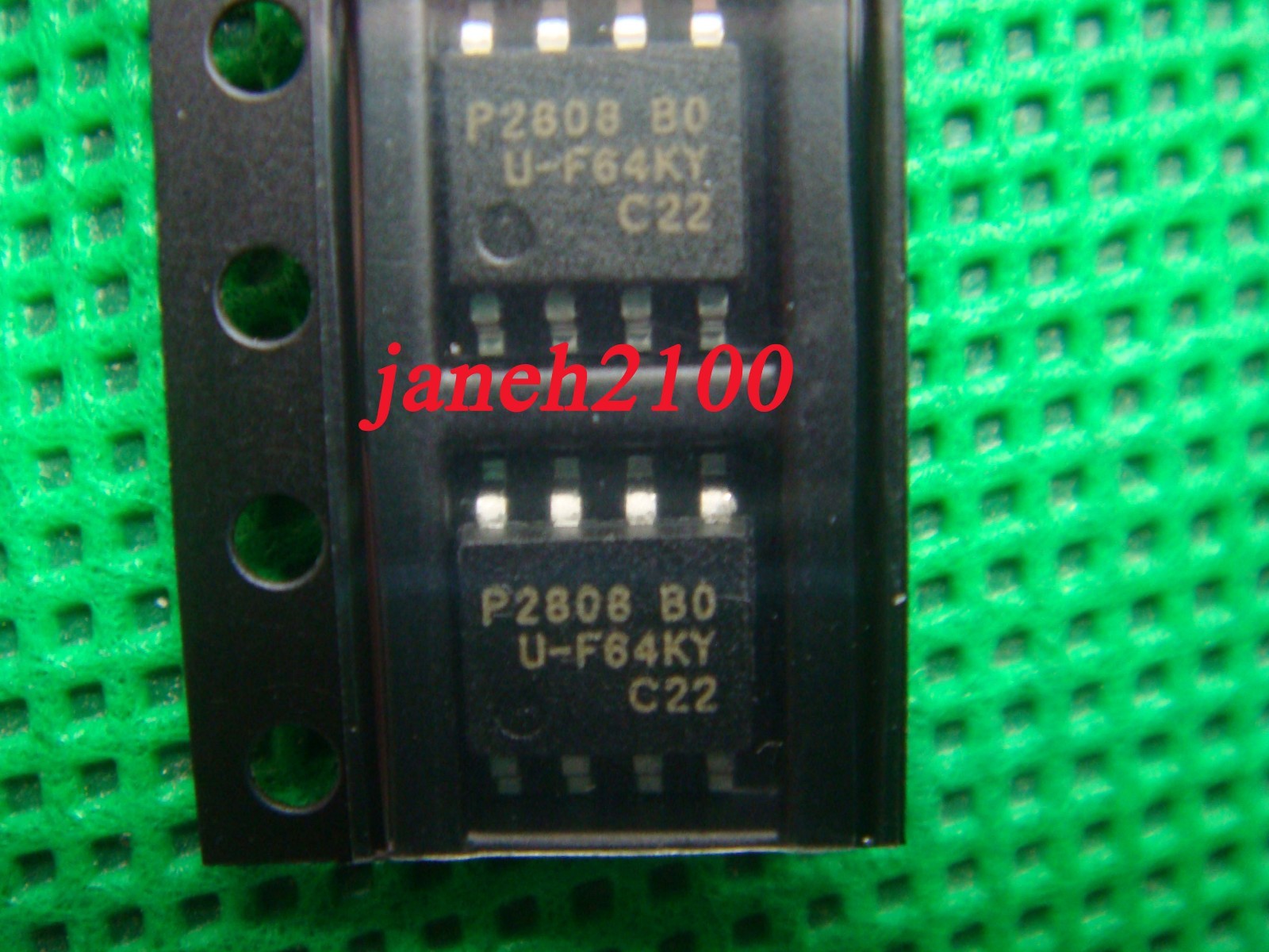

Van egy 8 lábú is, az sokkal kompaktabb és mindent tud amit kell az meg az UCC2808-2
(#) pjg válasza emmzolee hozzászólására (») Jún 14, 2014 /
S ez hol kapható? (UCC2808-2)
Ez ugyan az?
A hozzászólás módosítva: Jún 14, 2014
(#) Ge Lee válasza pjg hozzászólására (») Jún 14, 2014 / 1
Lomex-ben kapható, de ha nem használod nagy hidegben akkor a 3808 is jó (-40 kontra 0 Co).
Hogy a képen lévő is az lehet e fogalmam sincs.
