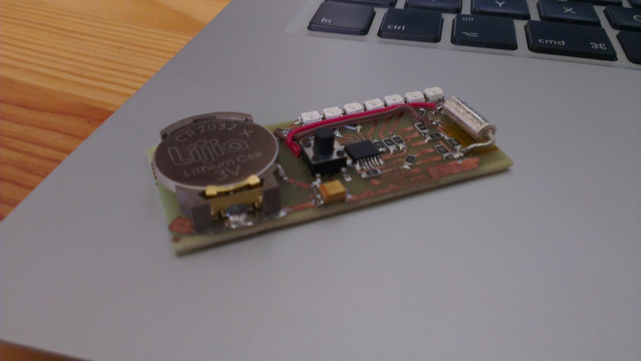

Elkészült a WandClock-om bár még nem tökéletes..
Képek és kicsi videó itt: A ki mit épített topikban
Új nyákot kellett hozzá terveznem, mert sem alkatrészméretben sem pedig kapcsolásban nem volt tökéletes.

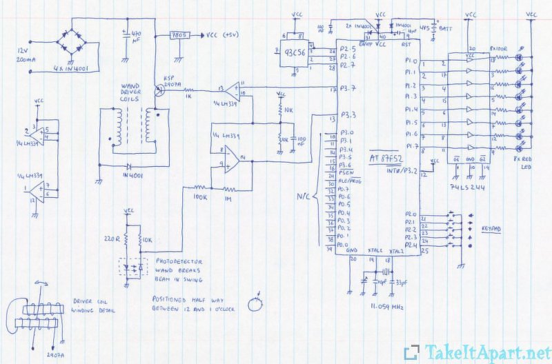

Hi Dear, I have Fantazein led moving message clock and having the same schematic ,clock ic and circuit is 100% same now I need the program or asm file for the circuit any body can help me
