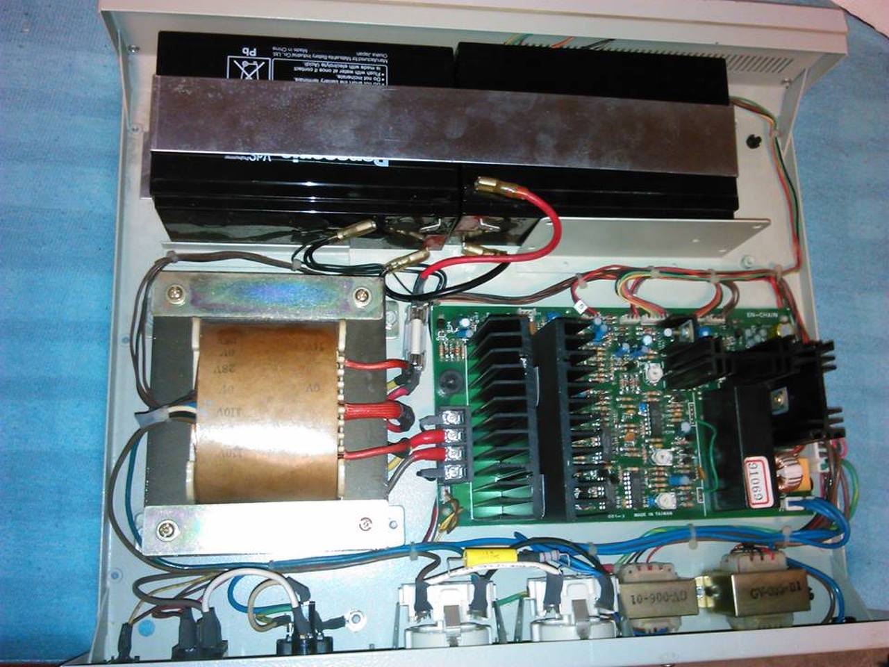

Van egy régi szünetmentes tápom. 600VA-es. A probléma vele az, hogy ha rákötöm egy asztali számítógépre, akkor áramszünet esetén vagy a hálózati feszültséget megszakítva a számítógép újraindul (laptop esetében nincs ilyen probléma (40W körül)). Az UPS gondolom offline üzemű. A kérdés az lenne, hogy a régebbi tápoknál a kapcsolási idő nagyobb határok között mozgott? Lazábban vették az átkapcsolási időt? Esetleg az évek múlásával nőhetett az átkapcsolási idő? Lehet, hogy az akkuk régiek és hirtelen leesik a feszültségük? Lehet ezen valahogy javítani?
(#) erbe válasza ODU hozzászólására (») Jún 24, 2014 /
Nézd meg a számítógép tápjának a pufferkondijait! Lehet, hogy jelentősen csökkent már a kapacitásuk. Át kellene vészelnie az átkapcsolást.
(#) ODU válasza erbe hozzászólására (») Jún 24, 2014 /
Inkább az UPS gyanús nekem. A lámpákat is eléggé megviseli az átkapcsolás, szinte teljesen lekapcsolnak egy pillanatra. Videót sajnos nem engedett feltölteni mert meghaladja a 2MB-ot
Akkor valóban beteg lehet. Relére gyanakszok. Beégett, nehezen, késleltetve ad át.
(#) ODU válasza erbe hozzászólására (») Jún 25, 2014 /
Rendben, ennek utánajárok. Azért küldök pár képet. Elég sok potméter van benne, lehet ezeken is lehetne vmit állítani.
(#) erbe válasza ODU hozzászólására (») Jún 25, 2014 /
Nézd meg, hogy az a fekete hasáb, amin piros keretes fekete cimke van, az kondi vagy relé! Az az egyetlen a dobozban, ami relé lehetne, ha nem az, akkor érdekesen oldották meg az átváltást. Léteznek online szünetmentesek, amiben nincs relé, de az nem produkálhat ilyen hibát (elvben).
(#) ODU válasza erbe hozzászólására (») Jún 26, 2014 /
Én is pont erre gondoltam, hogy csak ott lehet a relé. Viszont átkapcsoláskor nincs semmilyen relé hang (ami persze nem zárja ki a relés átkapcsolást). Ha nem relé van benne akkor esetleg valamelyik tranzisztor is átkapcsolhatja a tápot. A táp nagyon nagy valószínűséggel készenléti. Mert átkapcsolás után nagyon jellegzetes zörgő hangja van, ami pedig a négyszög jel miatt lehet. Ha line interactive lenne akkor kéne "zizeregnie" kicsit a tápnak, a töltés és kisütés miatt. A dupla konverziósról nem is beszélve, mert ott sorba van kötve az inverterrel. Vasárnap lesz időm szétszedni, akkor megírom mi volt a fekete hasábban. Az eddigi segítséget is köszönöm!
(#) erbe válasza ODU hozzászólására (») Jún 26, 2014 /
Nem dupla konverziós. Abban nincs nagy trafó. A zajokat a kivitel minősége adja (vagy nem ). Hálózatról triac tudja leválasztani. Az még lehet is az elején valamelyik kis hűtőbordán.

(#) ODU válasza erbe hozzászólására (») Jún 30, 2014 /
Volt időm vizsgálgatni a tápot. Sajnos nem relé van benne. Mellékeltem a képet hogy mi van a fekete búra alatt. Műgyantába öntött elektronika van. A körülötte lévő alkatrészek TIC226N triak (1 dordára 2db van rakva) illetve feszültség stabilizátorok. Sajnos semmi ötletem nem maradt az átkapcsolási idővel kapcsolatba. Mellékelek 1-2 képet is a panelről.
A hozzászólás módosítva: Jún 30, 2014
(#) erbe válasza ODU hozzászólására (») Jún 30, 2014 /
Teljesen ismeretlen a szerkezet, nem tudok mit mondani. Gondolom, az átkapcsolás biztonsága érdekében hosszabb az idő a reléseknél megszokotthoz képest. A címke tanúsága szerint 1991-ben készült. El kell fogadni, olyan, amilyen!
Hacsak nem bukkan fel a típus igazi szakértője.
Én még régebbire gondoltam. Nagyon szeretem ezt a tápot és nem szeretnék megválni tőle. Akkor várok még, hátha jelentkezik egy igazi UPS specialista
Nagyon sok rajta a kézi javítás. Még a vezető sáv is meg van szakítva a 15,16. képen. A borda mellett a lamellák alatt.

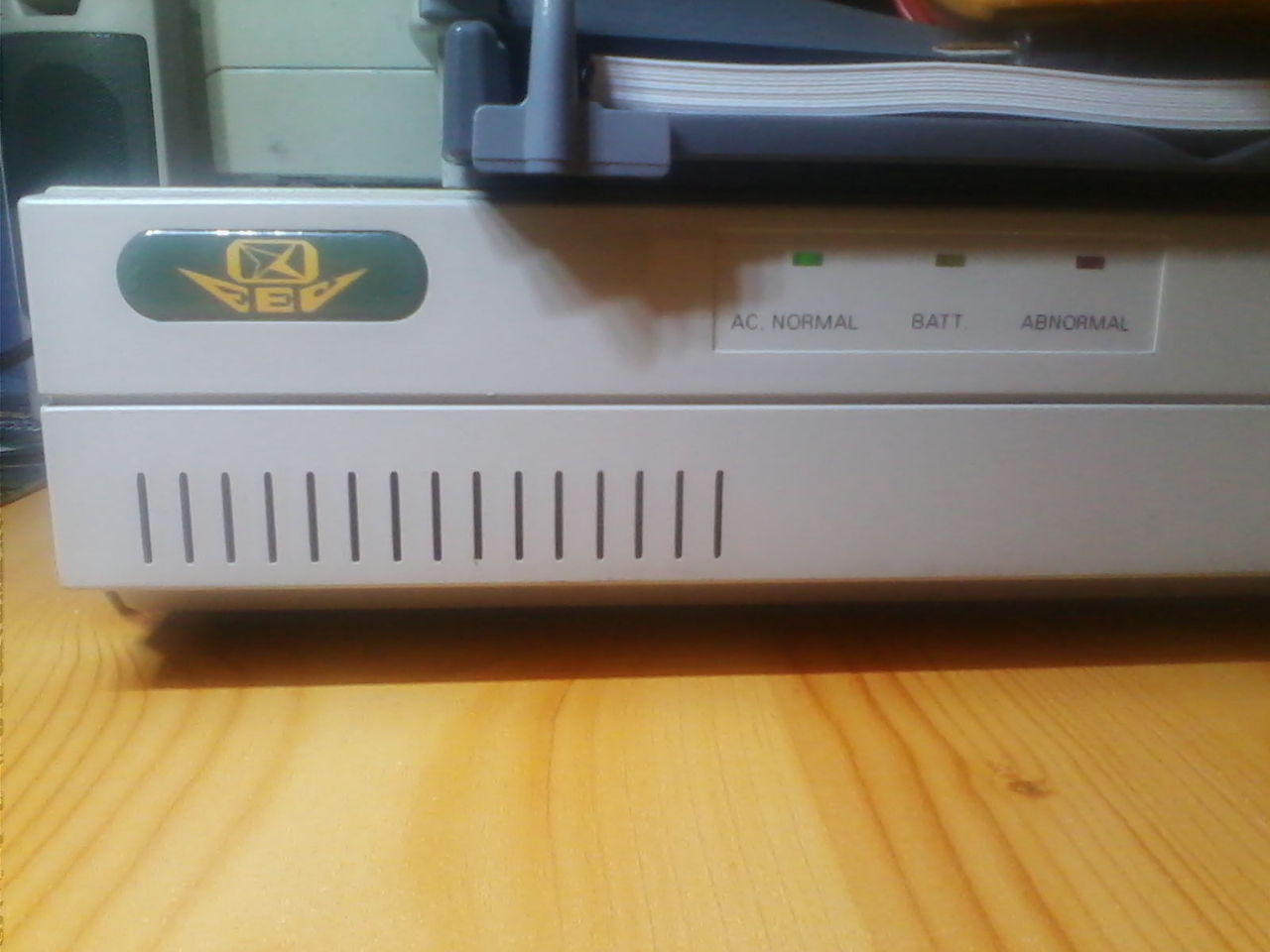

Sajnos nem tudom az eredetét. Akitől vettem azt mondta, hogy egy gyárból lett leselejtezve. A márkáját sem sikerült kiderítenem pedig nagyon sokat keresgéltem interneten. Didyman azt mondta a képek alapján, hogy UP-SELEC. Mellékelek egy képet az elején lévő logóról.
(#) erbe válasza ODU hozzászólására (») Júl 1, 2014 /
Ez nem UP-SELEC. Néhány tucatot javítottam már (annak idején), de ez a logo teljesen ismeretlen. Hátulján semmi?

(#) ODU válasza erbe hozzászólására (») Júl 2, 2014 /
Ennyi van a hátulján. Biztos az En-Chain lenne a márka, viszont ilyet nem találtam sehol.
