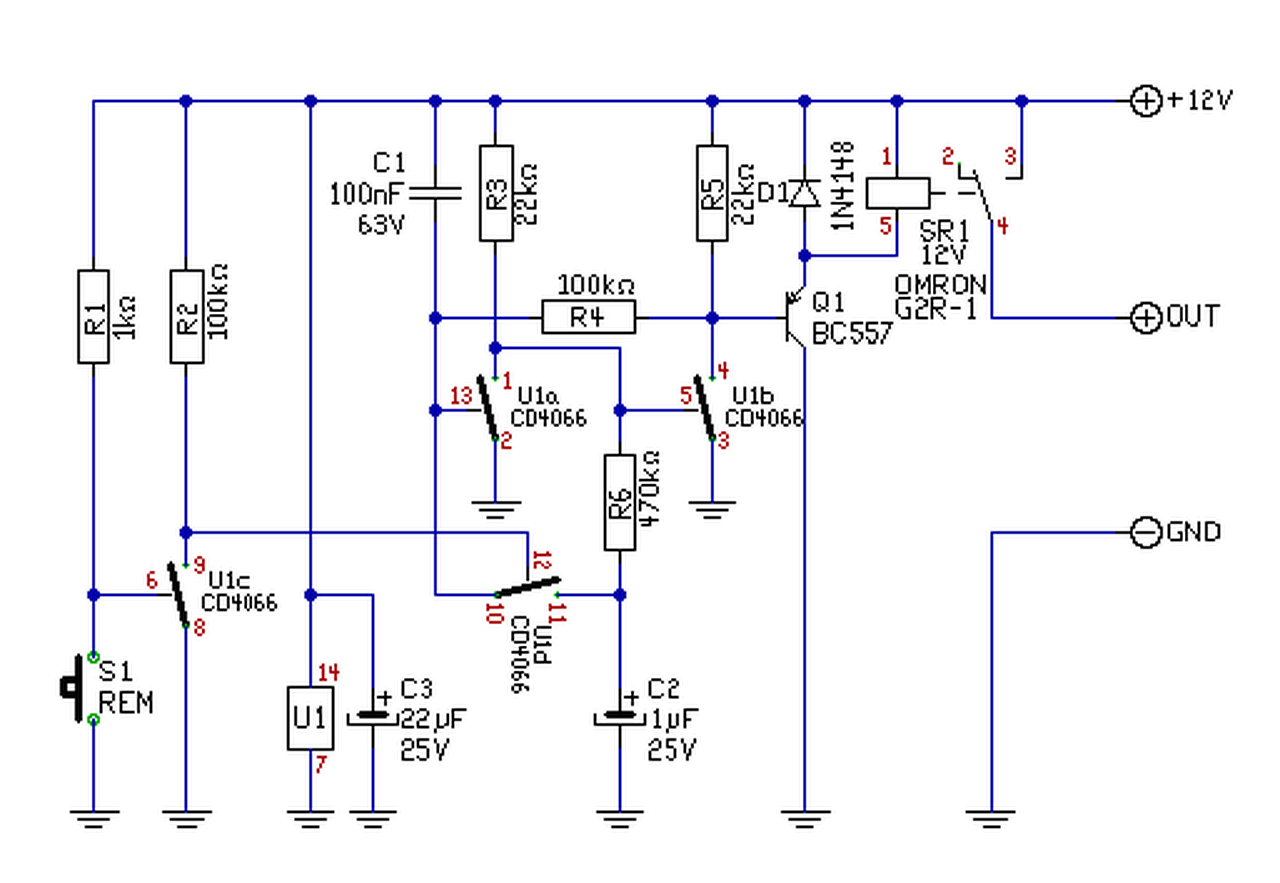

(#) sztaricsnaja hozzászólása Szept 3, 2014 /
Szeretnék építeni egy 12V-ot ki-be kapcsoló áramkört. Itt több verziót is láttam, de a problémám, hogy a nyomógomb alapállapotban 1,7-1,9Kohm, megnyomásra 95-115ohm-ra változik.
(Autó gyári gombsorán lévő nyomógombbal szeretném a parkolás segítőt kapcsolni)
(#) proli007 válasza sztaricsnaja hozzászólására (») Szept 4, 2014 /
Hello! Pld. ezzel a kapcsolással meg lehet oldani, ha az R1 ellenállást 1kohm-ra cseréled. De én tartok tőle, hogy azért mérsz Te 1,7..1,9kohm-ot, mert a gomb valamibe be van kötve. Mérj rajta feszültséget, és ellenállást a testhez képest. Ha nincs rajta feszültség, és a testhez képest nincs ellenállás, akkor jó lesz..

(#) proli007 válasza sztaricsnaja hozzászólására (») Szept 6, 2014 /
Hello! Dehogy. Csak kicsit át kell variálni.. Az analóg kapcsoló billenési szintje 1/2 tápfesz. Ha R1=1kohm és a nyomógombbal párhuzamosan kb. 2kohm van, akkor a bement 2/3-ad tápfeszen van ha nincs megnyomva. Ha megnyomva 100ohm, akkor 1/10 tápfeszen van. Előbbi logikai magas, míg utóbbi alacsony szintnek felel meg.

(#) proli007 válasza sztaricsnaja hozzászólására (») Szept 8, 2014 /
Ha azt szeretnéd, hogy tápfeszültség rákapcsolásakor bekapcsolt állapotú legyen a kimenet, akkor a BTN-SEN3 kapcsolásnál, a C1 kondit nem a tápra, hanem a GND-re kell kötni (Mint ahogy a C2 is van). A BTN-SEN4 kapcsolásnál, a tranzisztor bázisát nem a Q1-re, hanem a Q0-ra (3. láb) kell kötni..

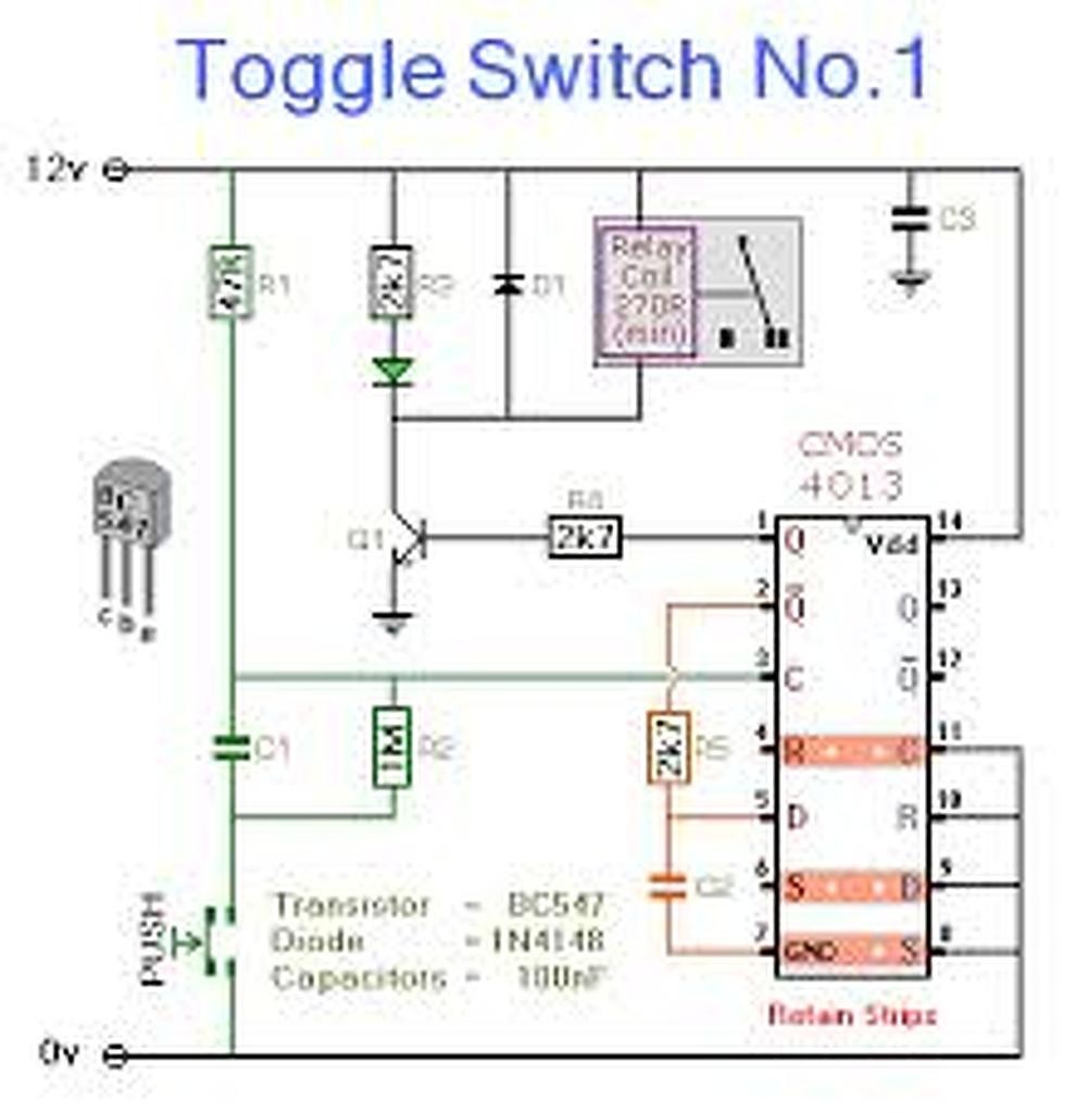

(#) Csongi_ hozzászólása Szept 9, 2014 /
Megepitettem az alabbi 3 kapcsolast, "breadboard"-on de egyik sem akar mukodni. Valaki epitette mar meg oket? Leginkabb a 4013-as IC-re lennek kivancsi.
(#) proli007 válasza Csongi_ hozzászólására (») Szept 9, 2014 /
Hello! A 4013-as IC nem egészen jó, bármennyire is egyszerű. Ugyan is az órajel működtetéséhez, gyors jel szükséges. Avagy nem lehet kondival "eltüntetni" a kapcsoló prellegését (kontakt hibáját). Ha lassítás van, vagy nem működik, vagy egy megnyomásra több százszor is válthat.
De első ábrán, nincs tápfesz. Másodikon nincs a GND-re kötve az IC 7-es lába. Valamint a Set és Reset láb nem lóghat a levegőben. Azt is a GND-re (0V) kell kötni, mint ahogy a tranyó emitterét is. A Ci-R2 megoldás érdekes. De hogy mennyire hatékony, az majd próbával kiderül.
Az utolsót én rajzoltam, ha "jól raktad össze", akkor működnie kell.
Csak jó tanács! De ha valami nem működik, akkor nem "siránkozni" hanem mérni kell.
(#) proli007 válasza proli007 hozzászólására (») Szept 9, 2014 /
Jaj most látom, hogy a második képen azok a "piros maszatok" átkötések lennének. De vajon neked is azt jelenthettek?
(#) Csongi_ válasza proli007 hozzászólására (») Szept 9, 2014 /
A piros csikokat atkoteseknek vettem. Az utolso otletes, nekem eszembe se jutott. Tobbszor is osszeraktam, de nem mukodott.

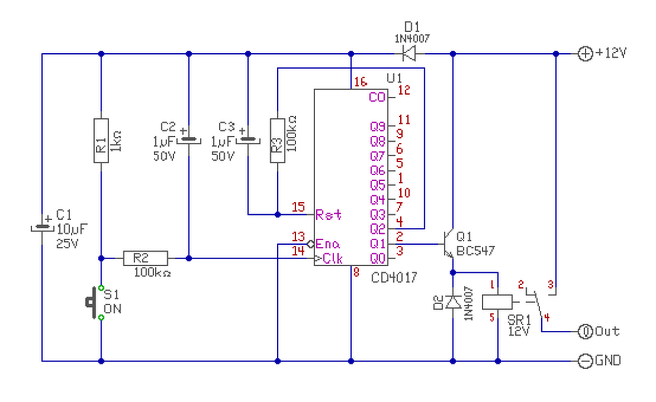

(#) proli007 válasza Csongi_ hozzászólására (») Szept 9, 2014 1 /
Nem feladni kell, hanem az IC lábain feszültséget mérni. pld.
- Tápfeszültségnek kell lenni bekapcsolás után, a 16-14-es lábakon.
- GND-nek (0V) a 8-13-15 lábakon.
- Ekkor tápfeszültségnek kell lenni a Q kimentek közül a Q0 kimeneten, vagy is a 3-as lábon. Összes többi Q kimenet 0V.
- Ha ez rendben van, akkor meg kel nyomni a nyomógombot, és megmérni a 14-es lábat, nyomásra le megy-e.
- Ha rendben volt, akkor a Q1 kimenetnek (2-es láb) tápfeszre kell kerülni, Q0 pedig 0V lesz.
- Ekkor a tranyó bázisán is ezt a tápfeszt kell mérni, valamint az emitteren (relén) ennél kb. 0,6V-al kisebbet.
Ennyi!

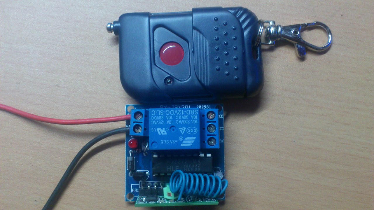

(#) Csongi_ válasza proli007 hozzászólására (») Szept 10, 2014 /
Vegul ezt epitettem meg, es mukodik jol ha kezzel osszeerintem a kivezeteseket, de ha rakotom a taviranyito relejere, akkor egyszer megy, egyszer nem, neha meg villog a kivezetesre kotott LED. Valahogy ezt ki lehet kuszobolni?
(#) proli007 válasza Csongi_ hozzászólására (») Szept 10, 2014 /
Helo! Ez is egy slampos rajz. A GND-vel jelölt pontokat a "0V"-ra kell kötni. Tápfeszültség szűrőnek, valami elkót tegyél, 10..100µF között. Lehet, hogy a távrángató áramköre és ezen rajz áramköre nincs közösítve, és zavarja a feszültség különbség. Mert ugye azt nem lehet látni, miről és hogyan tápláltad meg.
Milyen kivezetésre kötött Led? Én csak a relével párhuzamosan kötöttet látom. De nézd meg, hogy a 13-as Inhibit láb, nem lóg-e a levegőben. Avagy le van-e kötve a 0V-ra.
A GND-ket is es a 0V-okat is egynek vettem, mindegyiket a negativ polusra kotottem. A ki-be kapcsolot is, es a taviranyitot is egyetlen 12v-os akkumlatorrol taplaltam. A LED-et a ki-be kapcsolon a rele helyebe tettem probanak (a LED-et latom ha vilagit, a relet nem). A 13-as labar a 0V-ra kotottem, ahogy a rajzon lathato. A ki-be kapcsolo kivezeteset kotottem a relehez, hogy mikor behuz kapcsoljon. Kozben az jutott eszembe, hogy ha a ket aramkort egy taprol taplalom, akkor a taviranyito kijovetelet, ami a rele tranzisztorahoz megy, osszekothetem-e a ki-be kapcsolo 14-es labaval?
- Akkor próbáld meg az R4 ellenállást 100kohm-ra cserélni, hátha kevésbé lesz zavarérzékeny.
- Akkor kötheted a 14-es lábra, ha annak feszültségszintje 0/12V. És ekkor C3 kimarad.(Egyébként nem "kijövet", hanem "kimenet".)
A hozzászólás módosítva: Szept 10, 2014
Az R4-et kicsereltem, C3-at kiiktattam, es a taviranyito kimeneterol loptam a jelet (4V korul van). 10-bol 10-szer tokeletesen mukodott.

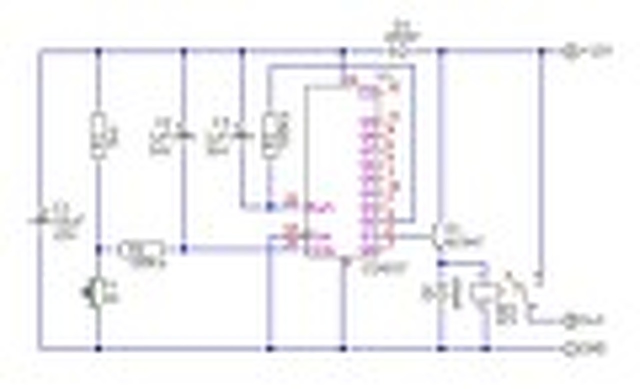

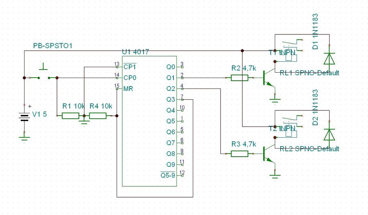

(#) Thieneret hozzászólása Szept 28, 2014 /
Segítséget szeretnék kérni.
Olyan áramkörre lenne szükségem ami egy nyomógombbal működtet két autós relét, a következőképpen:
1. gombnyomásra R1 relé bekapcsol, 2. gombnyomásra R1 relé kikapcsol R2 bekapcsol, 3. gombnyomásra R2 kikapcsol (R1 kikapcsolva marad), követező gombnyomásra kezdődik elölről. Az áramkört a gyújtáskapcsoló után szeretném bekötni, a gyújtás bekapcsolásakor mind két relének kikapcsolva kéne lennie.
A segítséget előre is köszönöm.
(#) pont válasza Thieneret hozzászólására (») Szept 28, 2014 /
Például. A pontos méretezéshez ismerni kellene az áram/feszültség igényeket...
(#) proli007 válasza pont hozzászólására (») Szept 28, 2014 /
Hello! Cseppet módosítani kellene a nyomógomb és a Reset áramköri részt, mint itt látható. Mert a 4017 táp bekapcsolásakor alapvetően nincs biztosítva, hogy Q0-án álljon, valamint a nyomógomb prellegése (megnyomáskori kontakthiba) miatt egyáltalán nem biztos, hogy egy nyomásra egyet fog lépni. A szimulátor megtévesztő, mert ott a nyomógomb korrekt jelet produkál. A valóságban pedig soha nem..
