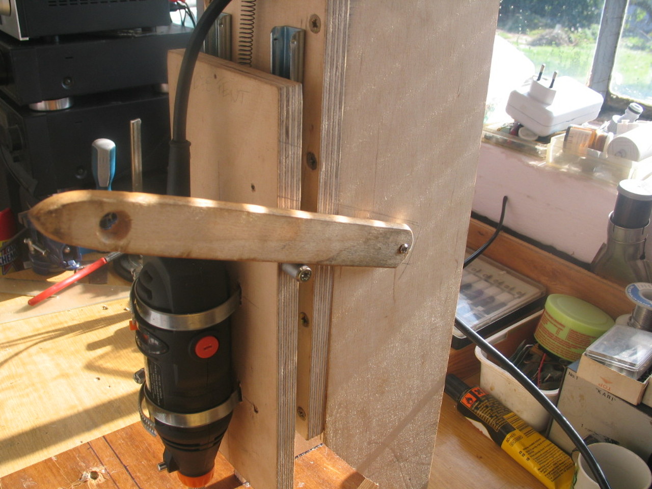

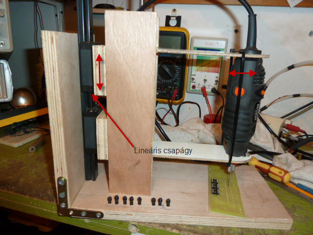

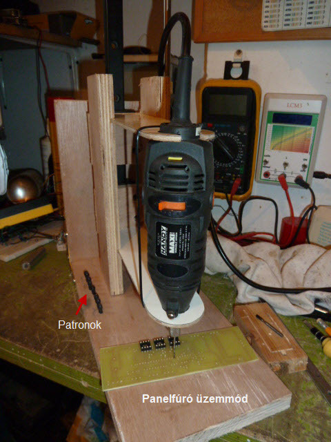

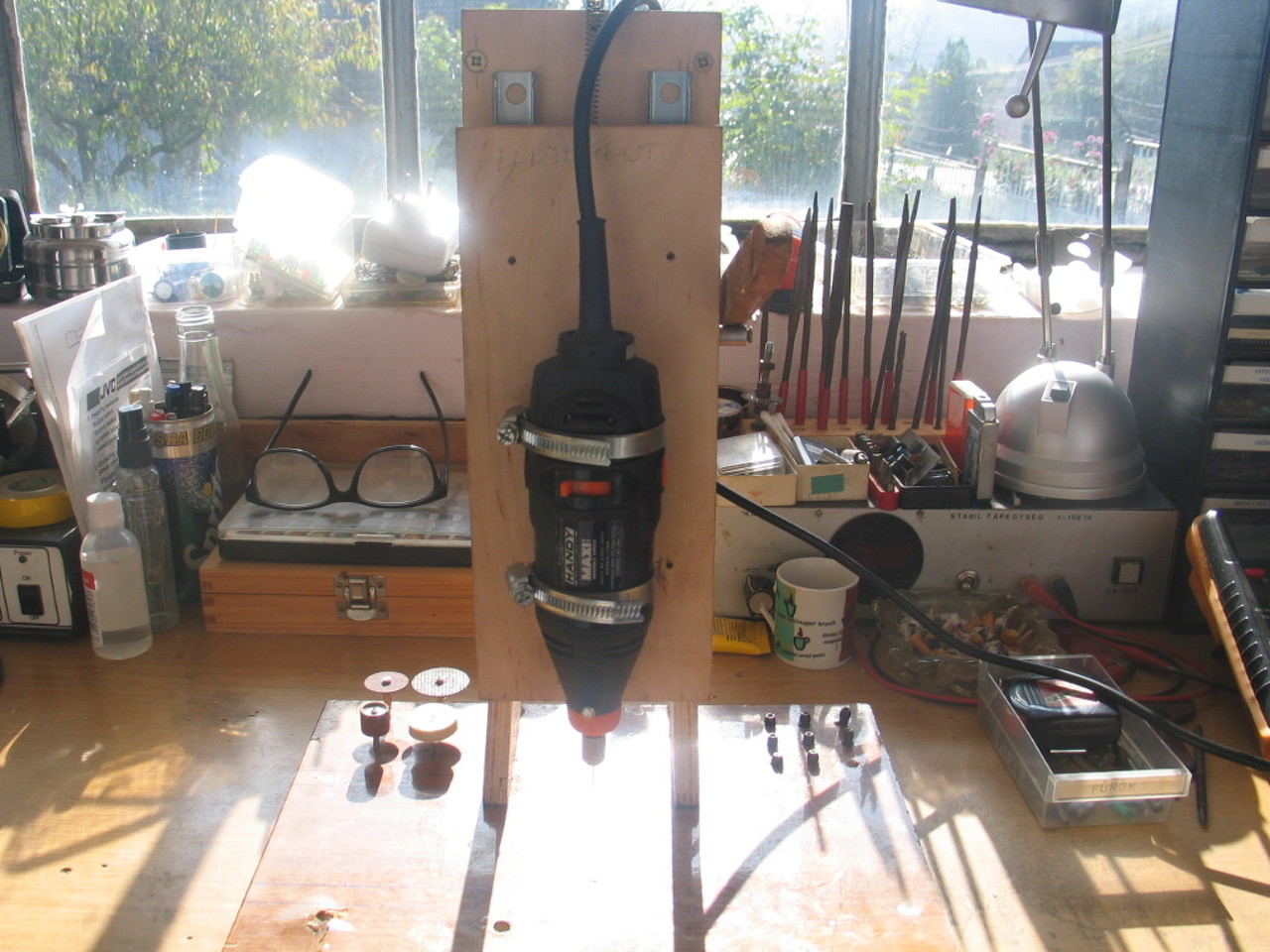

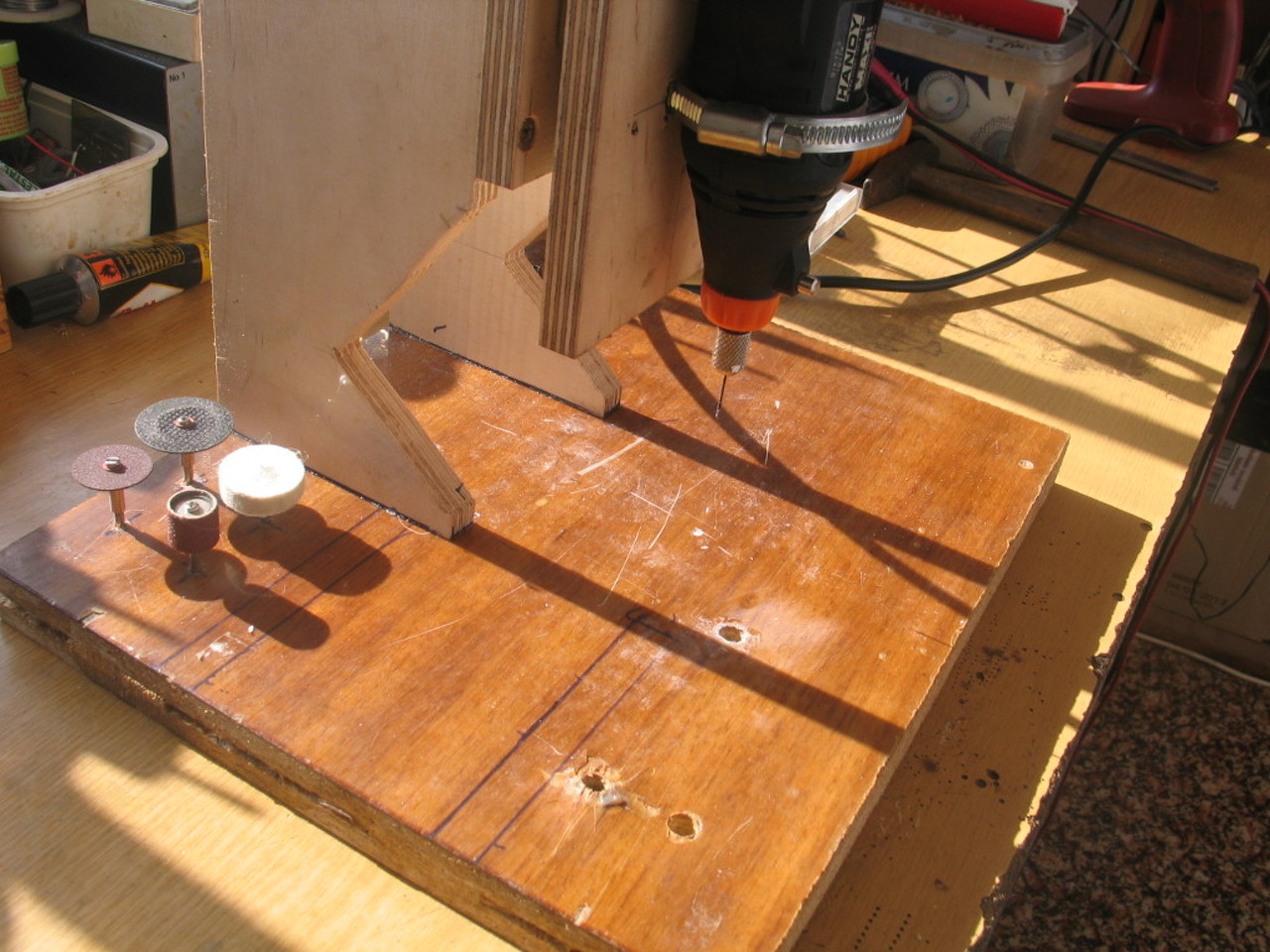

Végre elkészült a panelfúróm. Alább néhány kép a végeredményről.
A forrás innen származik
(#) Kari55 válasza efraim hozzászólására (») Nov 2, 2014 /
Szia efraim.
Látom Neked is olyan a fúród mint az enyém. Megkérdezném, hogy a Tiéd is csak a kettes hármas kapcsolóállásban indul? Lassabb fordulat nálam nincs, pedig néha jó volna.
Továbbá a tengely forgásrögzítő gombja nem fogja meg rendesen amikor patront kell cserélni, kiugrik a horonybó, így nem tudom eléggé megszorítani a fúrót, Pl. a 2,5mm 3mm fúrókat.
(#) efraim válasza Kari55 hozzászólására (») Nov 11, 2014 /
Bocsi, véletlenül vettem észre, hogy kérdeztél, valamiért nem jelezte a rendszer. Nekem több panelfúróm is van, mindegyik indul minden fokozatban. De a forgatónyomaték gyalázatos módon lecsökken, ha alacsony a fordulat. Már gondolkodtam azon, hogy az erősebbiket kibelezem és csinálok egy tisztességes fordulatszám szabályozot, ha van hely akkor bele, ha nincs akkor elé.
(#) Kari55 válasza efraim hozzászólására (») Nov 11, 2014 /
Szia, köszi a választ. Amúgy ezen a kapcsolón nem lehetne valamit állítani, hogy alacsonyabb kapcsolóálláson is menjen? Például műanyaghoz jobb lenne.
