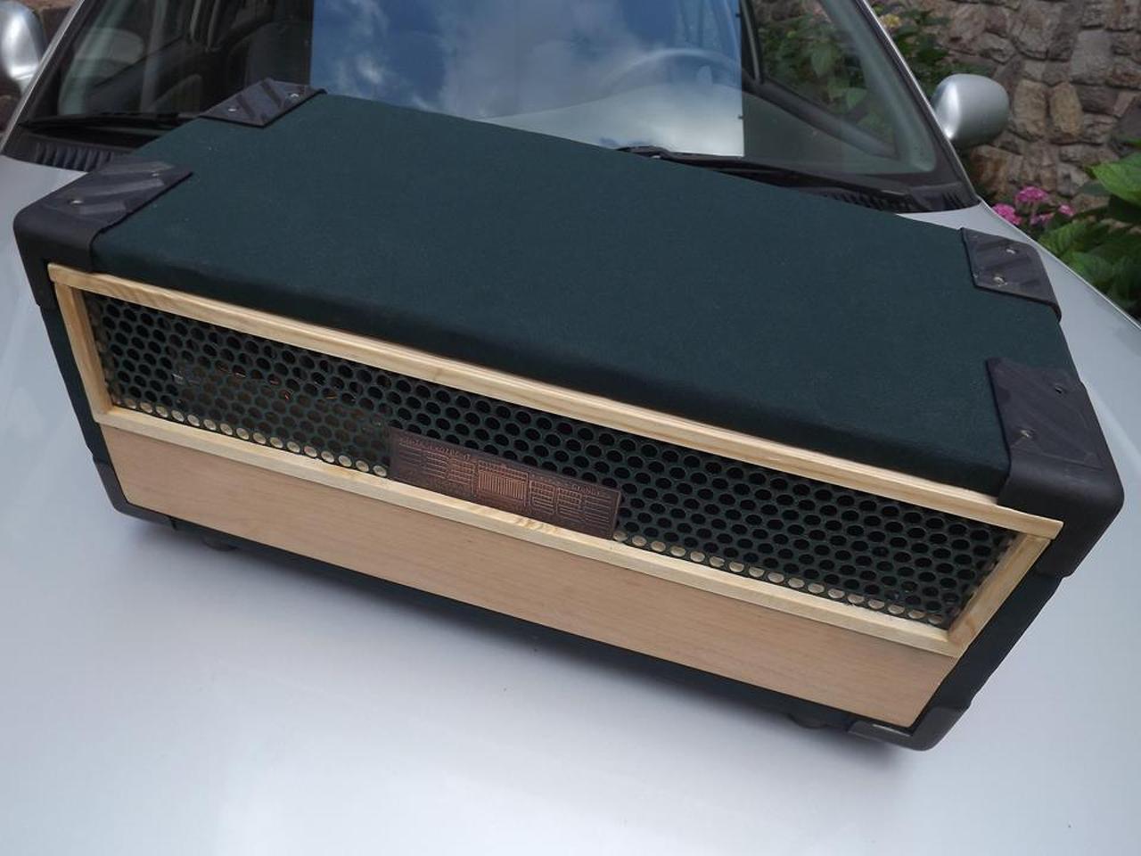

Mosom kezeimet. Az alábbi első képben nem lesz köszönet (és ráadásul a minősége is tré). Ezen éppen nincs rajta a végfok, viszont azóta azt a tákolást a légszerelt potikkal is el lehet felejteni legalább.
(Viccet félretéve, a koncepció az, h a trafók a fémházon kívül legyenek, majd ez az egész legyen benne egy fadobozban.)
A kábelek egyelőre nem árnyékoltak, de ezek szerint akkor cserélem őket árnyékoltra. Távközlési erősítőből bontott dróthuzatú kábelem van is itthon hozzá.... Sajnos amúgy az előfok jele eleve elég durva, főleg, ha a gain nagyon fel van tekerve. Nincs negatív visszacsatolás, amitől az egész nagyon szépen énekel, ugyanakkor gyűjti, meg gyártja is a zavart rendesen. Áramkorlát mellett nagyon szépen szólt vele a VF.
(#) reloop válasza FeketeVipera hozzászólására (») Aug 26, 2014 /
Óh, jaj! A VF-nél a patent kábelezés alapkövetelmény. Érzékeny kapcsolás a hatalmas nyílthurkú erősítése miatt.

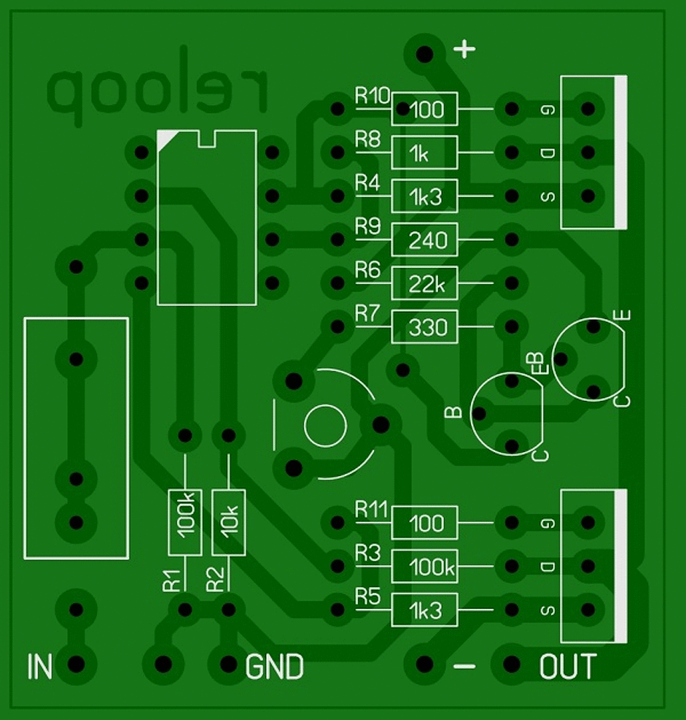

(#) reloop hozzászólása Nov 18, 2014 /
Válasz erre a kérdésre.
A termikus stabilitás kedvéért visszanyúltam az eredeti kapcsoláshoz, ahol a T2 tranzisztor együtt melegszik a FET-ekkel. A beállítás is könnyebb, és nagyon pontosan tartja a nyugalmi áramot.

(#) reloop válasza reloop hozzászólására (») Feb 16, 2015 /
Az érdeklődésre való tekintettel a hozzá tartozó lay fájl.

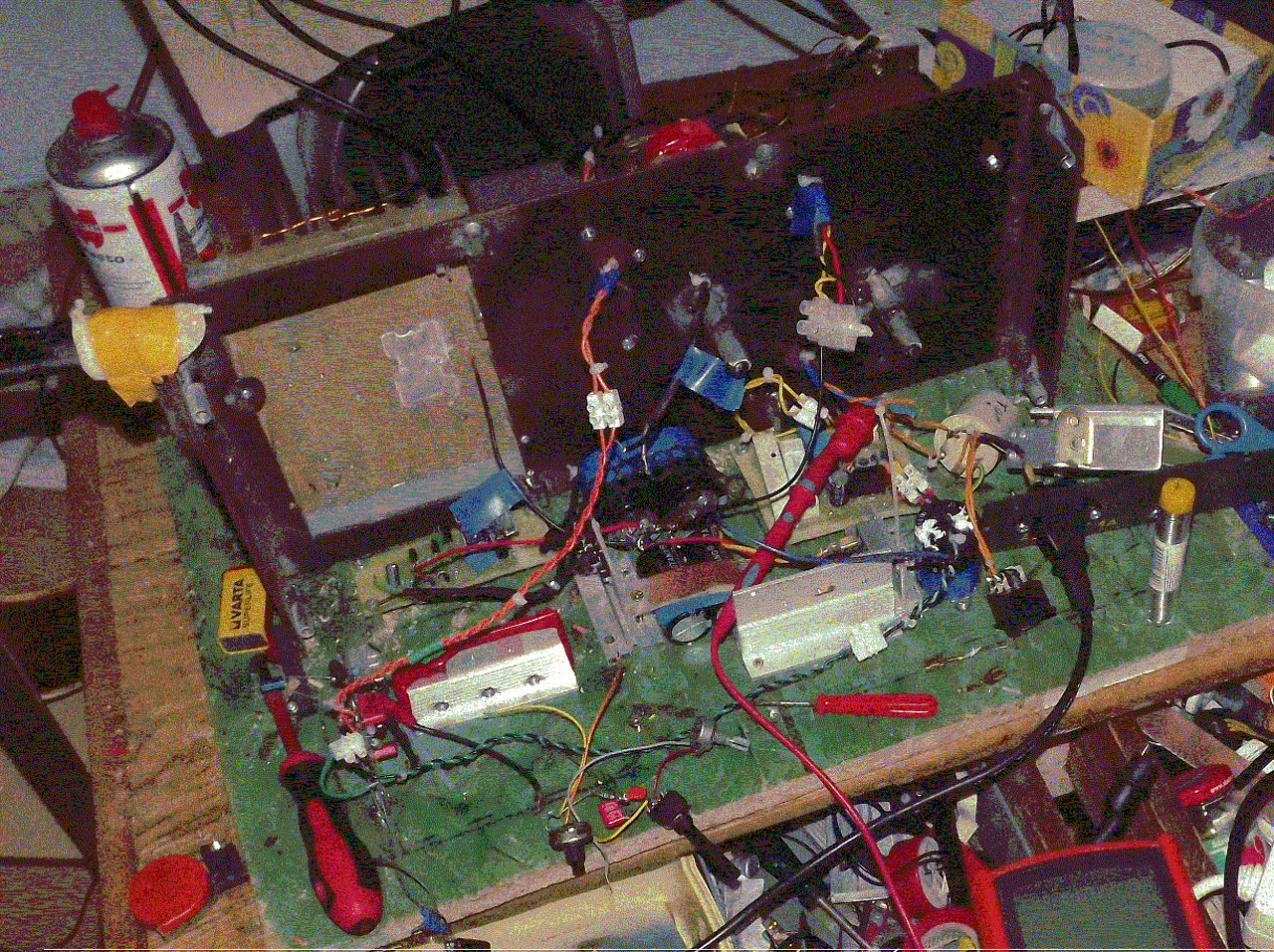

(#) FeketeVipera hozzászólása Okt 4, 2015 /
Sziasztok! Nagy megszakításokkal egy basszusgitár erősítőn dolgozok, ami lágyindítóból, egy csöves előfokból, az utána kötött VF 2-ből, és egy hobbielektronika cikkek között leközölt hangfalvédő-koppanásgátlóból áll. A rendszer minden tagja jól működik, a föld csillagpontos, azonban a végfokom 10 kHz környékén iszonyatosan gerjed, pedig korábban már hibátlanul működött, csupán túlzott vezérlőfeszültséggel kinyírtam a feteket, és cseréltem őket. Mi lehet a gond?
Csináltam egy videót a hibáról. A gitárom előfok által kissé torzított jele vezérli a VF-2-t, ami a nagy amplitudójú ( vagy 25 V p-p ) oszcillációt csinálja. Idővel azonban az oszcilláció fokozatosan alábbhagy, és mikor épp megszűnne, a hangfalvédő valamiért szakít (ez már lemaradt a mobilos feltöltés miatt), holott egyenfesz nem ment a kimenetre. Nem értem az egész jelenséget, ha ti tudjátok a magyarázatát, és elhárításának módját, légyszi írjatok! A próbát a Mérnök úr cikkében vázolt tesztkörülmények között, a +/- 35 VDC tápágakba egy-egy 22R 20W-ot kötve végeztem. Köszönöm szépen ! VIDEÓ

(#) reloop válasza FeketeVipera hozzászólására (») Okt 4, 2015 /
Szia! Ez most VF2, vagy a téma címében szereplő VF6 végerősítő lenne? A túlzott vezérlő feszültség alatt mit kell érteni? Vizsgáltad a működést testre zárt végerősítő bemenettel?
(#) FeketeVipera válasza reloop hozzászólására (») Okt 4, 2015 /
Szia! Ösztönösen jó helyre írtam a késői óra ellenére; igen, a VF 6 az, csak elírtam a számot. Bocsi. Földre tett bemenettel is ugyanúgy gerjed sajnos, pedig mielőtt cseréltem a feteket, minden rendben volt. Túlvezérlés alatt azt kell érteni, hogy a csöves előfok jele véletlenül csillapítatlanul lett rákötve, minimum 30 V p-p. Azt csodálom, hogy a műveleti erősítő túlélte. Köszi a választ!
Értelek. A műveleti erősítőt kicserélted azért?
(#) FeketeVipera válasza reloop hozzászólására (») Okt 9, 2015 /
Bocs a késlekedésért. Cseréltem a műveleti erősítőt, és a hiba továbbra is fennáll sajnos. Csak akkor szűnik meg, ha a nyugalmi áramot ~10 mA köré letekerem. (eddig olyan 50mA volt a 3byte cikkben leírt módszerrel számolva).
