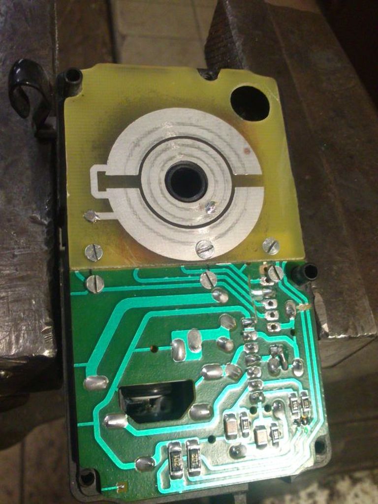

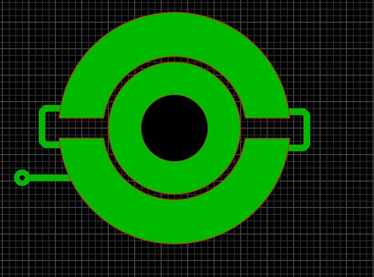

A belső gyűrűt forrpontból csináld meg. Utána rajzolj 2db kört segédkörnek az S1 rétegen 0mm-es vonalvastagsággal. A külső gyűrűt körszeletből csináld meg. A körszeletnek be tudod állítani a vastagságát és a körív hosszát, a segédkörök használatával. Utána rajzold meg a sokszög eszközzel a körszelet egyik végére, a megfelelő vonalvastagsággal a lapos végét. A segédvonalak segítségével majdnem egy tökéletes kört. Ezt a véget duplikáld meg majd tükrözd és illeszd a körszelet másik végére. Utána csoportosítsd a két véget és a körszeletet, duplikáld a csoportot, tükrözd függőlegesen és helyezd el a helyére.

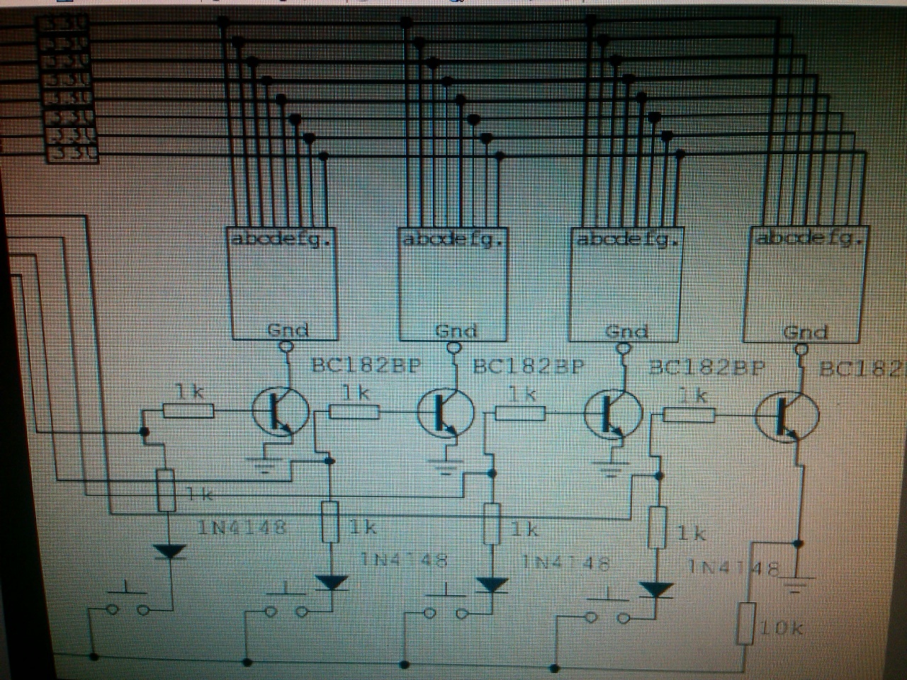

Üdv: Kérnék, kérhetnék kis segitséget,ugyan is nem boldogulok vele.
Meg kéne rajzolni. A kicsi mikro kapcsolók egymás alatt. Esetleg lehet picit máskép a ellenállatok ha ugy jobban megfelel, esetleg smd-ben is. sos.
Szépen köszönöm.
(#) Peticilin válasza gyök2 hozzászólására (») Nov 29, 2014 /
Köszönöm válaszod. Végül is hasonlóan csináltam én is. A belső gyűrű nekem is forrpontból van. Megcsináltam a segédköröket én is és aztán Alkotó forumtárs javaslata szerint körberajzoltam terület ikonnal.
(#) orcika70 válasza Edimax hozzászólására (») Nov 29, 2014 /
Az első szembetűnő probléma, a felhasználásra kerülő kijelző közös anódos. A kapcsolási rajzrészleten közös katódossal tervezték. Egyébként a kapcsoló típusa sem ismert, mert ugyebár az elhelyezendő alkatrész fizikai paraméterei alapján kell egy nyomtatott áramkört tervezni.

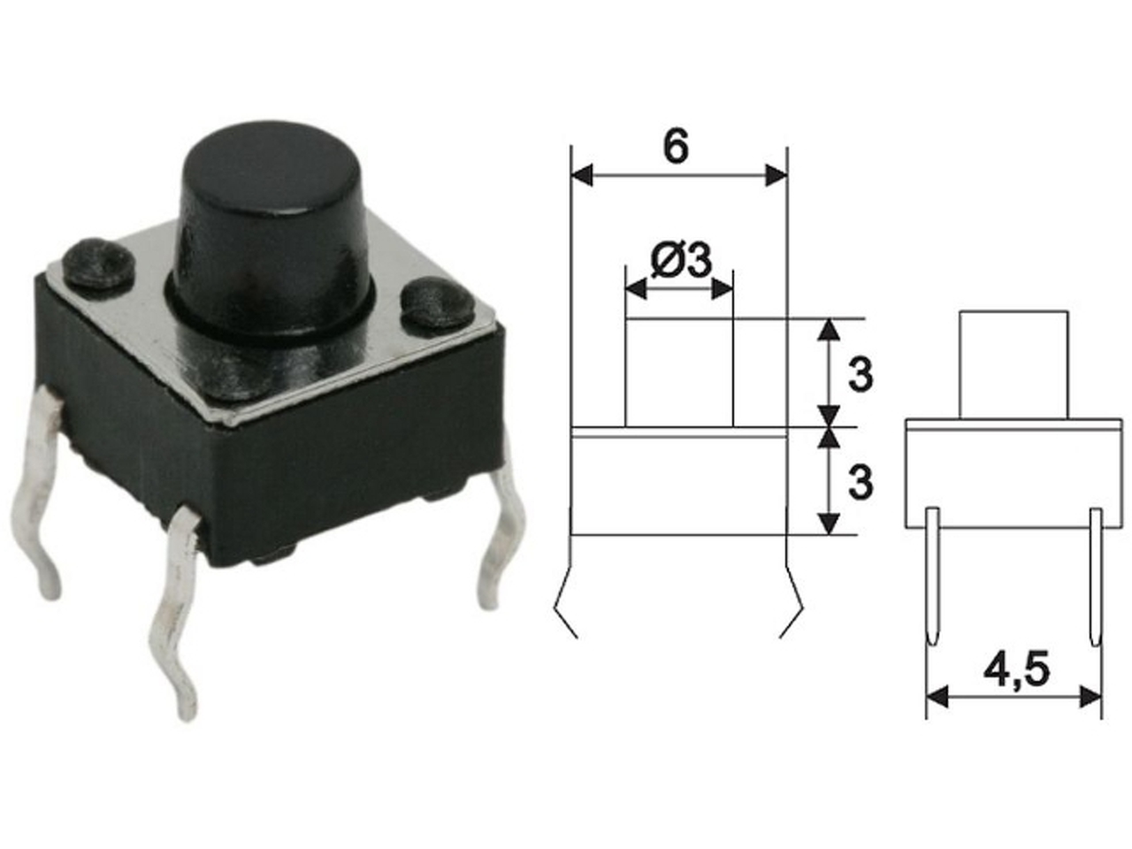

(#) Edimax válasza orcika70 hozzászólására (») Nov 29, 2014 /
Köszi de itt van utana néztem már elötte , enyim ez kép : katod.
És a org.: SC56-11HWA katod.
Kapcsolo pedig :
És a bemenő ellenallatok elé pedig ez kéne : 1- kis kép.
Ez érdekes mert te magad töltötted fel az adatlapot, a beazonosítás kapcsán.

(#) Alkotó válasza Peticilin hozzászólására (») Nov 29, 2014 /
Ügyes, így gondoltam.
A legegyszerűbb megoldásként a kijelző meghajtó feszültség rákapcsolásával majd eldől a polaritása.
Mehet próba megvót passzol.

(#) Peticilin válasza Peticilin hozzászólására (») Nov 30, 2014 /
Nem ide vágó dolog...
Felteszek egy képet az elkészült nyákról is.
Legalább láthatjátok hova is készült...

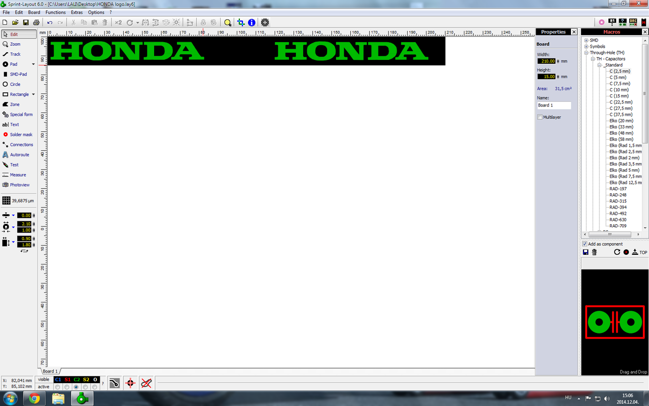

Az lenne a kérdésem ,hogy a Layout 5-be vagy 6-ba lehet-e bevinni logót?
Ha pl van egy logó amit szeretnék legyártani nyákból akkor azt be lehet vinni valahogy a tervezőbe?
Akár betenni háttérbe vagy átalakítva vezetősávokká?
(#) Alkotó válasza havranarpi hozzászólására (») Dec 4, 2014 /
Le kell rajzolni valamelyik rétegen. A logótól függően ez lehet egészen bonyolult feladat is, mert korlátozottak a rajzolási lehetőséget. De szinte bármi lerajzolható, csak kitartás kell hozzá.
(#) ktamas66 válasza havranarpi hozzászólására (») Dec 4, 2014 /
Csinálsz róla egy jpg vagy bmp képet, azt beteszed háttérnek (Extrák/Szkennelt kép betöltése), a dpi állításával beállítod a megfelelő méretre, és "körberajzolod".
(#) havranarpi válasza ktamas66 hozzászólására (») Dec 4, 2014 /
Köszi, sikerült
