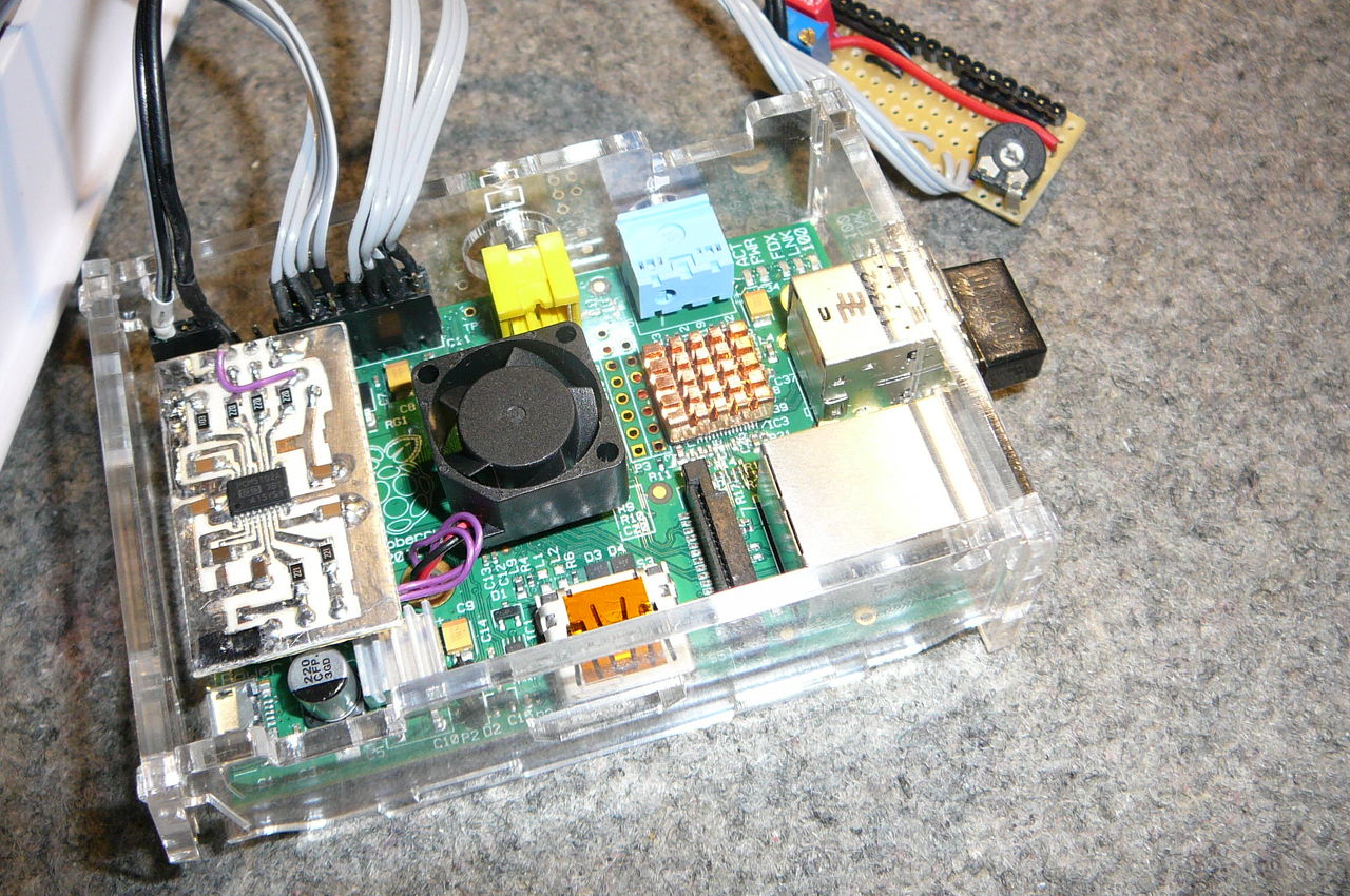

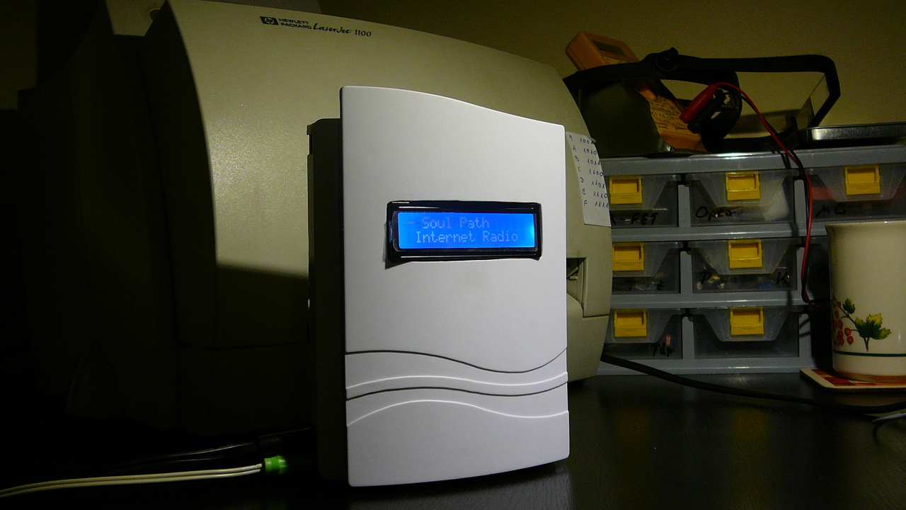

Régi vágyam volt egy internet rádió elkészítése. Bővebben: Link A neten találtam egy oldalt, ahol kategorizálva (kb 100), több ezer netrádió címe van. A többségében csak zene van, nincs reklám, stb.

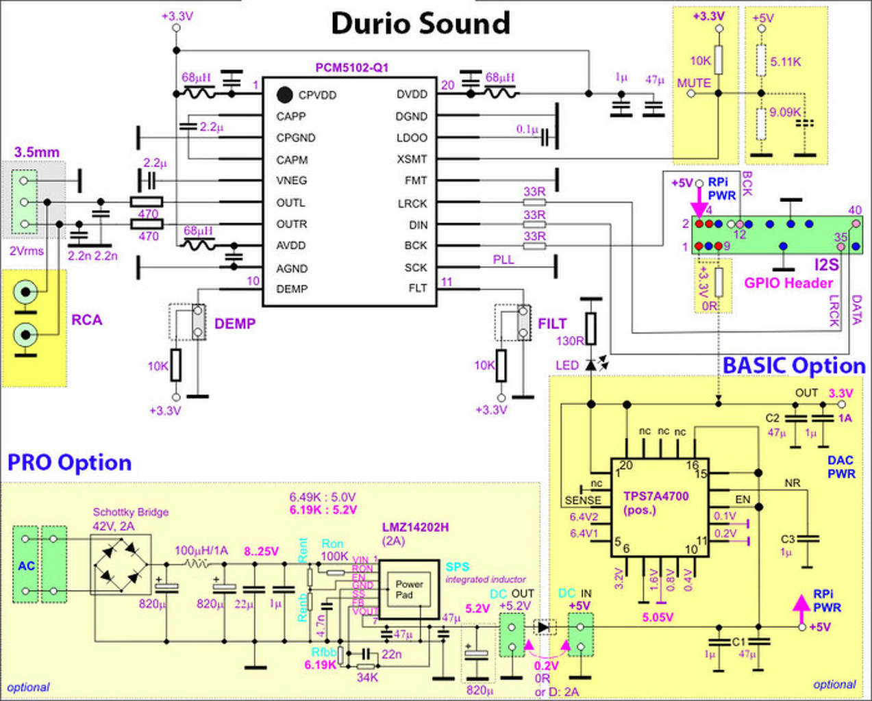

Raspberry Pi B verzió, meg egy sima 2x16-os LCD kijelző már elég, de ha wifin megy, akkor kell egy USB wifi egység is (nem drága). 2 nyomógombbal lehet kiválasztani a rádióállomást, ebből bármennyit be lehet tenni a memóriába. 2 nyomógombbal a hangerőt lehet állítani. A kis panelre építettem egy PCM5102 DAC-t, kihasználva, hogy a RasPi egyik csatlakozóján I2S kimenet van, ezzel a hangminőség fantasztikusan jobb lett. A programot Pythonban írtam (javarészt ollóztam), a bemutatkozó szöveg után a felső sorban futószöveg írja ki az adatokat. A zenelejátszó a Debian Linux MPD-MPC. (Media Player Demon és Cliens) Még lehetne sok mindent finomítani rajta, pl. be- kikapcsoló (vagy sleep) gomb, állomás sorszámának kiírása, stb. Tőletek is szívesen veszek ötleteket. A hozzászólás módosítva: Dec 14, 2014

RasPi B+ esetén hogyan kell bekötni az I2S DAC-ot? Ott ugyanis a GPIO csatlakozót átalakították...
