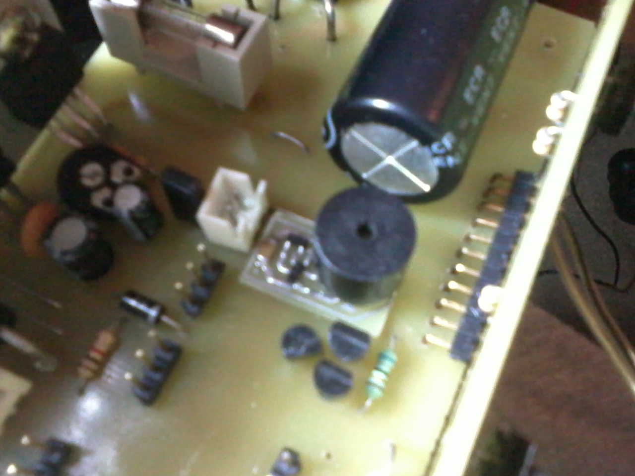

Sikerült teljesen elfogadható hangot kicsalni a 2550-es bázis ébresztő részéből, a zummerhez készítettem egy kis kiegészítő áramkört. A kis nyák teljesen jól a helyére illeszkedik.Egyben számomra új rekord a vasalással elkészített 0,3mm szélességű vezetősáv.

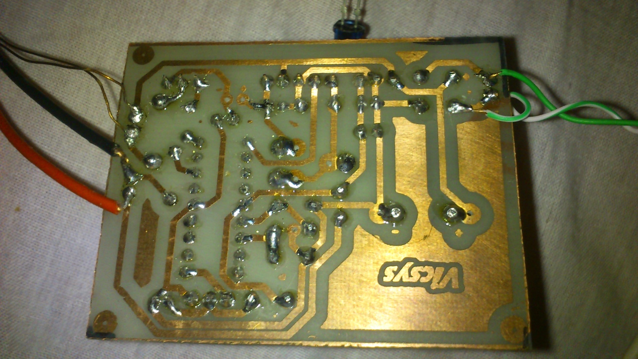

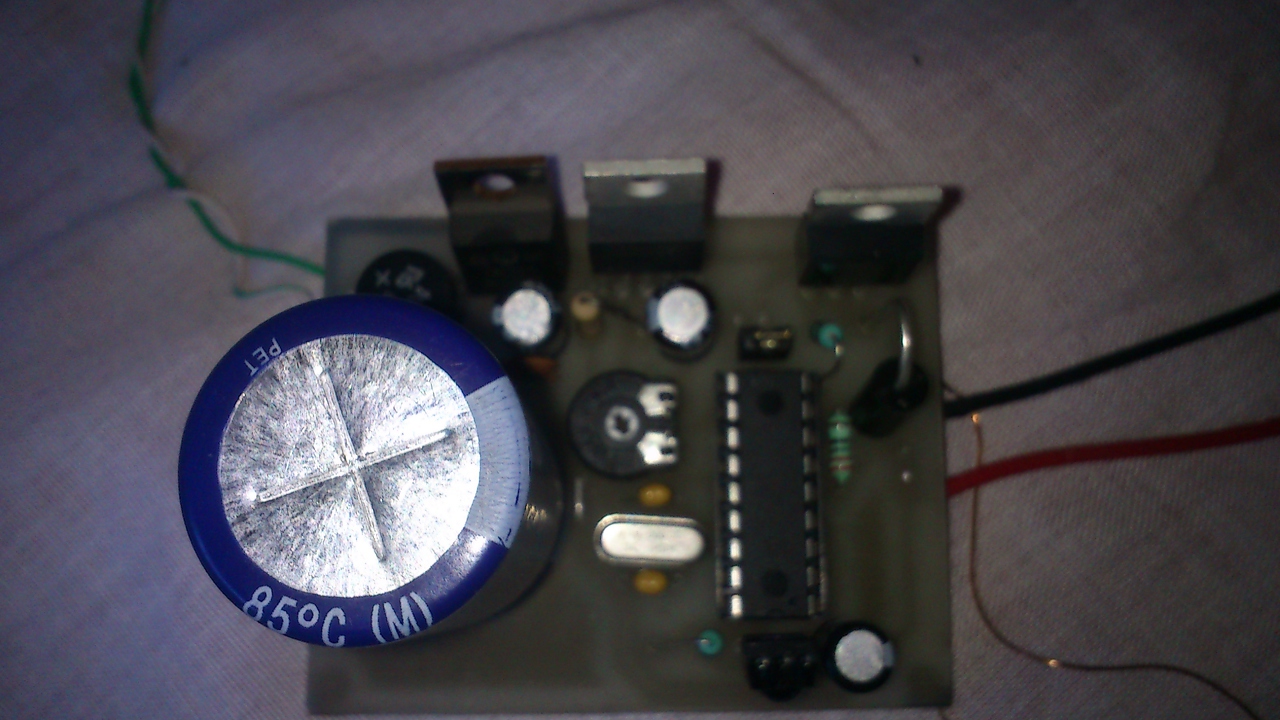

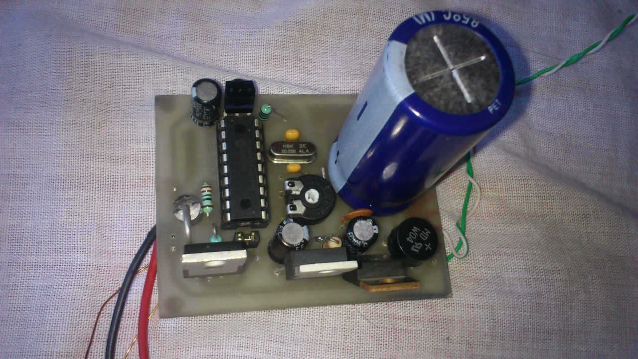

(#) nagysasy hozzászólása Dec 31, 2014 /
Ez lenne a bázis.
(#) Mircsof válasza nagysasy hozzászólására (») Dec 31, 2014 /
Ha megmutatod a nyák alját, akkor még többet tudnak segíteni!

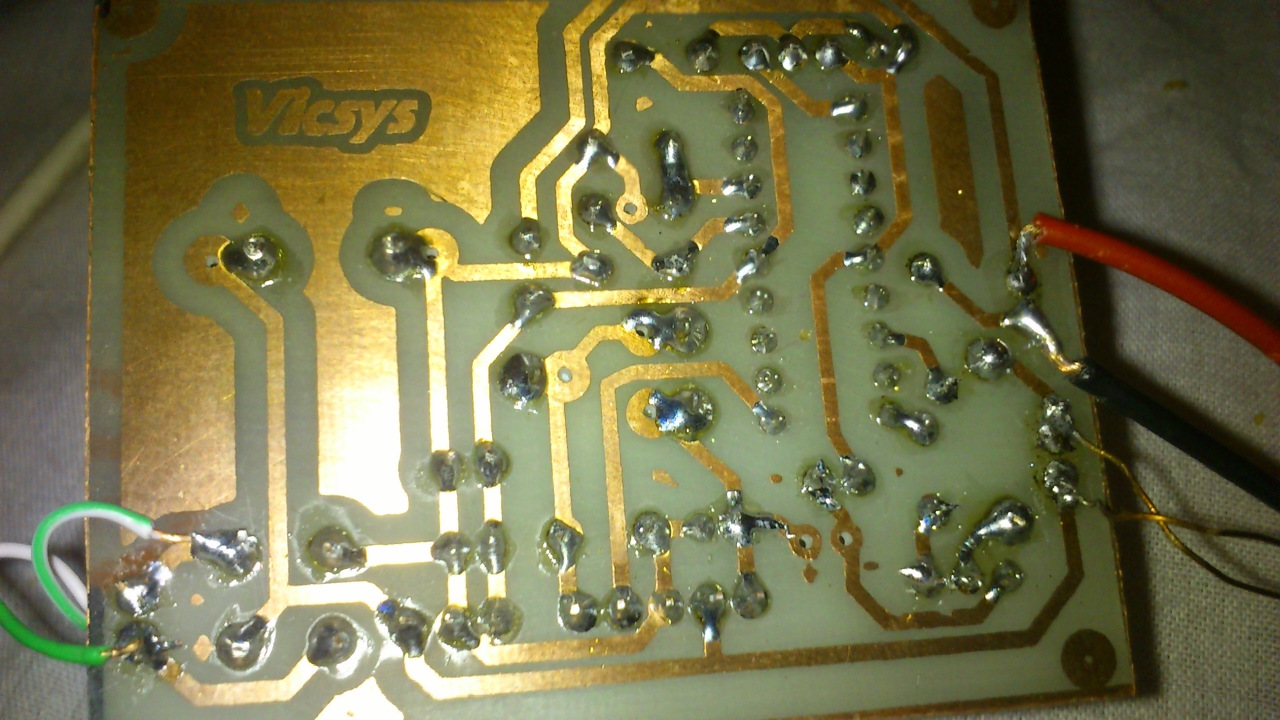

Ez lenne az alja.
(#) vicsys válasza nagysasy hozzászólására (») Dec 31, 2014 /
Szép dolog, hogy rajtamaradt a logóm. Sajnos sokan, kanyar nélkül leszedik. No de sebaj, lesz ez még így se.
(#) nagysasy válasza vicsys hozzászólására (») Dec 31, 2014 /
[off][/off]Ha már valaki tervez egy panelt megtisztelem azzal hogy úgy csinálom meg ahogy tervezte.
(#) patexati válasza nagysasy hozzászólására (») Jan 2, 2015 /
Mi a helyzet? Van valami változás? Elnézve szép a nyák szerintem működőképes is ha minden a helyén van. A tekercsről is készíthetnél képet. Szerintem Sleep módban van mikor teszel rá tápot ezért tudsz mérni feszültséget de az izzó már nem világít. Be kellene kapcsolni,hogy írtam a távirányítóval. A motor kivezetésen van feszültség ? Ezt nem kérdeztem még. Ott csak akkor szabad lenni feszültségnek ha be van kapcsolva. "pörgetve ébredő" belevalóval azonban menni kellene ha tápot kap.
