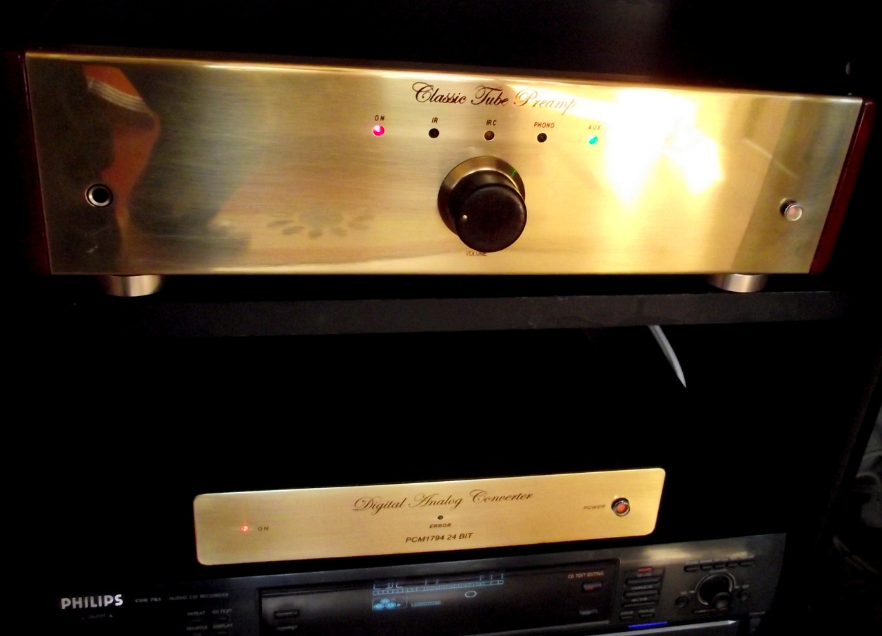

Előlapot ma csináltam, kidobott beltéri dobozán, az eredeti lukak eltakarására szolgál.
(#) saraha válasza CHZ hozzászólására (») Dec 19, 2014 /
Na és a feliratot,hogy készítetted,ha nem titok,otthon házilag?
(#) CHZ válasza saraha hozzászólására (») Dec 19, 2014 /
Nagyon egyszerű, sárgaréz (küszöbsín) lemez, fotózással készített felirat (mint a nyáklemez), majd ráégetve, hígítóval sem lehet lemosni, tartós, gyorsan kivitelezhető, sima papírról fotózom...

Értem,de akkor ezt gondolom illik le is lakkozni ugye mert a tied is fénylik mint a tücsök p@csája.
Nincs lakkozva, políroztam a lemezt, de lakkozni is lehet, megvédi a rezet..

Szia Zoli!
Remekül mutat a két készülék így együtt. Az volna a kérdésem hozzád, hogy ezt az OPA2134-es IC-t összehasonlítva a csöves kimenettel, milyen hangzásbeli különbséget tapasztalsz? Jó volna, ha ki tudnád próbálni az OPA1612-t is, ha lenne ilyen IC-m, akkor adnék Neked kölcsön, mert érdekelne a meghallgatási tapasztalat. Ennek az IC-nek bipoláris bemenete van, és azt mondják, hogy az jobb hangzásban. De ha fényévekkel jobb a csöves, akkor inkább abba fogok majd bele.

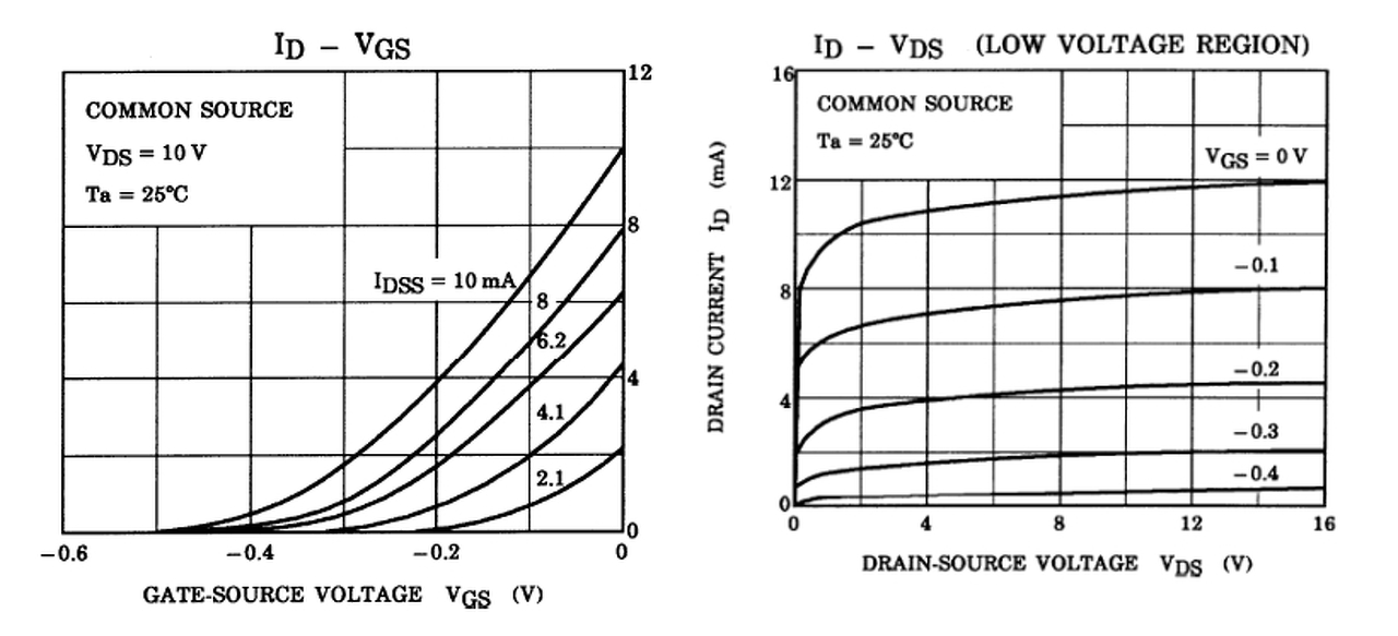

Összedobtam J FET kimeneti fokozatot, PCM1796 hoz illesztettem.
Egy V FET még hozzáilleszthető, buffernek.
(#) shany válasza CHZ hozzászólására (») Jan 8, 2015 /
Szimpla 12V-ról megy?
Milyen a 2SK170-ek Idss-e?
Milyen hangra?
(#) CHZ válasza shany hozzászólására (») Jan 8, 2015 /
Elsőre +/- 12V-ról próbáltam, rosszabb eredményt kaptam.
5mA
2SK129A -val is megpróbálkozom.
Még nem hallgattam..
A hozzászólás módosítva: Jan 8, 2015
Azért kérdeztem az Idss-t, mert eredeti félvezetőkkel így gyakorlatilag nem működhet. ( A 0 közeli Uds-sel működő áramgenerátornak meg egyébként is nagyon lecsökken a differenciális ellenállása )
Légszerelve összeállítottam, működik.
Most próbálom 2SK129A-val, ezek pontos párok, +/-12V ról, mérve jó.
„Légszerelve összeállítottam, működik”
Mekkora volt az Ugs, Id ?
Milyen osztályúak a 2SK170-k ( GR, BL, V ) ?

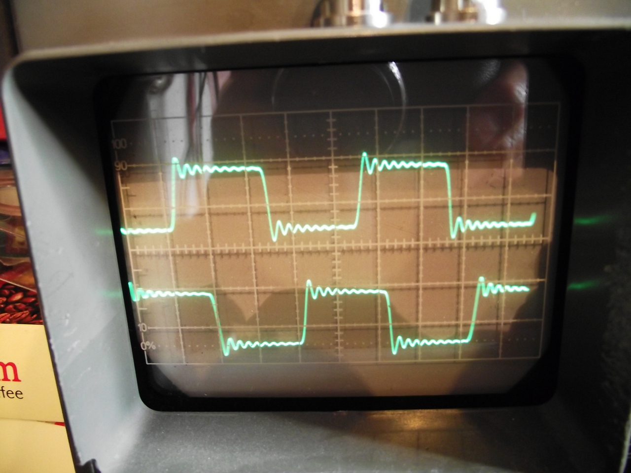

(#) CHZ válasza shany hozzászólására (») Jan 9, 2015 /
Véglegesítettem, 2SK170BL maradt, válogattam párokat. Áramgenerátorhoz találtam 2db 5,2mA feteket, így trimerelni sem kell, (G-S rövidre zárva). Mérés: felső a PCM kimenete, alsó CD kimeneti jele. Amplitúdóban is kb azonos szintet kaptam. A két jel között jól látszik a fáziskülönbség is (szűrő).

(#) shany válasza CHZ hozzászólására (») Jan 10, 2015 /
Igen, úgy már nem veszi el az áramgenerátortól azt a kis Uds-t a drain ellenállás. ( Így is elég kevés marad, -2mA dac-kimenőáramnál kb. 100-150mV, átlagos 2SK170BL Idss-nél )
