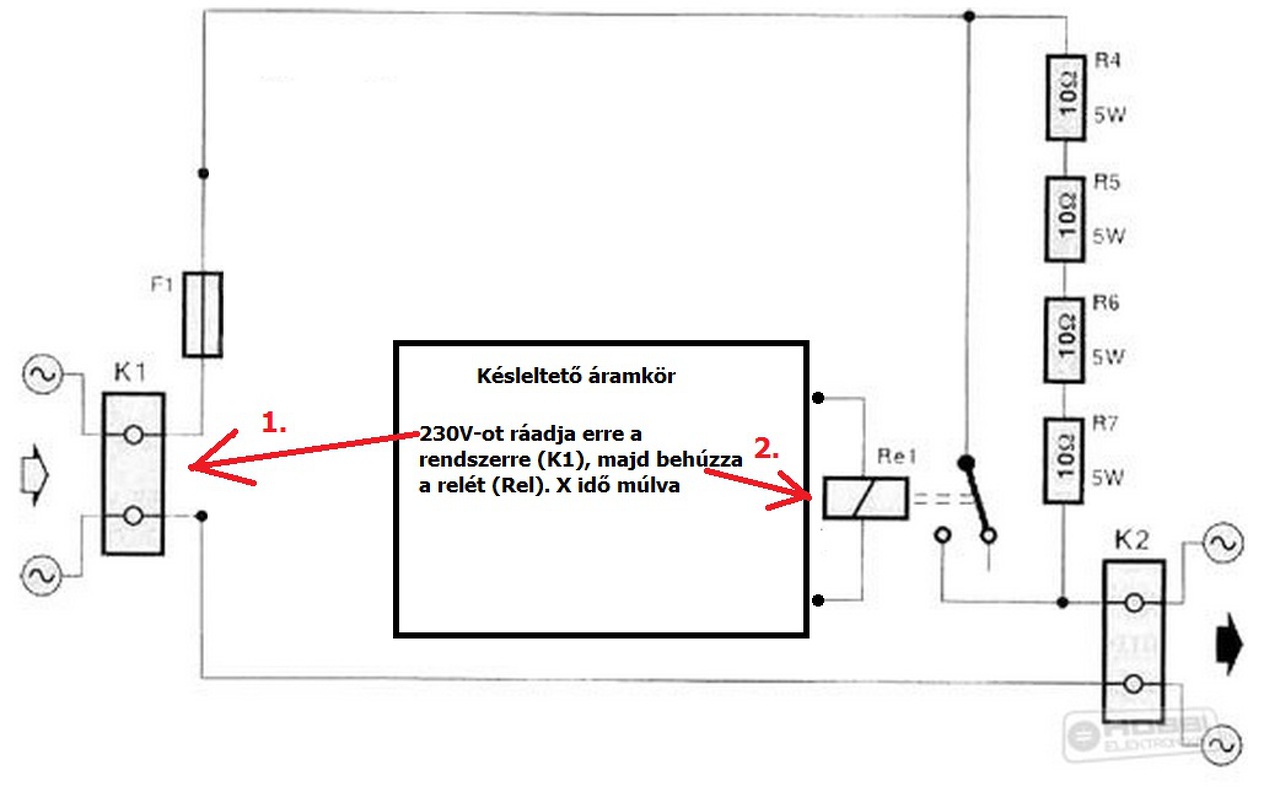

Én csak azt nem tudom, hogy melyik ellenállást kellene milyen értékűre cserélni, hogy 12V reléhez jó legyen. A tekercs ellenállás 360 Ohm.
(#) zoka válasza 13_Balu50 hozzászólására (») Feb 9, 2015 /
Szia! Elvileg 360 Ohm a tekercs és 33,3 mA a névleges áram.
Akkor mit javasoltok? Azt hozzáteszem, hogy mindez egy erősítőnek lenne a trafója, 1000VA toroid. Viszont van a rendszerben egy 12V indítótáp, ami standby módban már megy, mivelhogy úgy oldom meg, hogy az erősítőt egy kb 2 sec hosszúságú gombnyomás indítja.
Akkor fel tudnám használni a segédtápot a toroid indítására nem?
Már csak azt kell tudnom, hogy a huzalellenállásokon kb mennyi ideig menjen az áram, vagy hasracsapás szerűen mondjuk 2 másodpercig fűtsenek, és utána menjen a relé? Mert egyszerű késleltető az egész.

(#) kadarist válasza zoka hozzászólására (») Feb 9, 2015 /
Ha nem akarsz ellenállásokat, akkor hajtasd meg a relét egy kis trafóról úgy, mint itt.. 12V-os reléhez használj 12V-os trafót és a 330k-s ellenállást felezd meg.

(#) zoka válasza kadarist hozzászólására (») Feb 9, 2015 /
Így gondoltam. Egy külső áramkör végzi a lágyindítást, gyakorlatilag 2 relével. Az egyik a 230V-ot kapcsolja (mivelhogy több 2 kisebb trafó is lesz) A másik relé meg maga a lágyindító.
A kérdésem X felmágnesezési idő mennyi legyen? Vagy akár 5 másodperc is lehet vagy szétégnek az ellenállások ?
Bár ha 40 Ohm van a példában, akkor I=U/R 230/40=5,75A az 1322 W, annyit kéne elviselni a huzalellenállásoknak?
Mutattam egy trafós táplálású késleltetőt. Nézd meg, hátha megtetszik.
Na ilyesmin gondolkodtam, de ott 300 Ohm/30W a huzalellenállás, itt meg 40 Ohm/20W ez óriási különbség. Ezt nem tudom már csak, ott amúgy 3sec késleltetést írt, itt meg a cikkben 1,5 sec.
Rosszul látod, mert ott az ellenállások nem sorba, hanem párhuzamosan vannak kötve, tehát az eredő a 100 ohm harmada lesz.

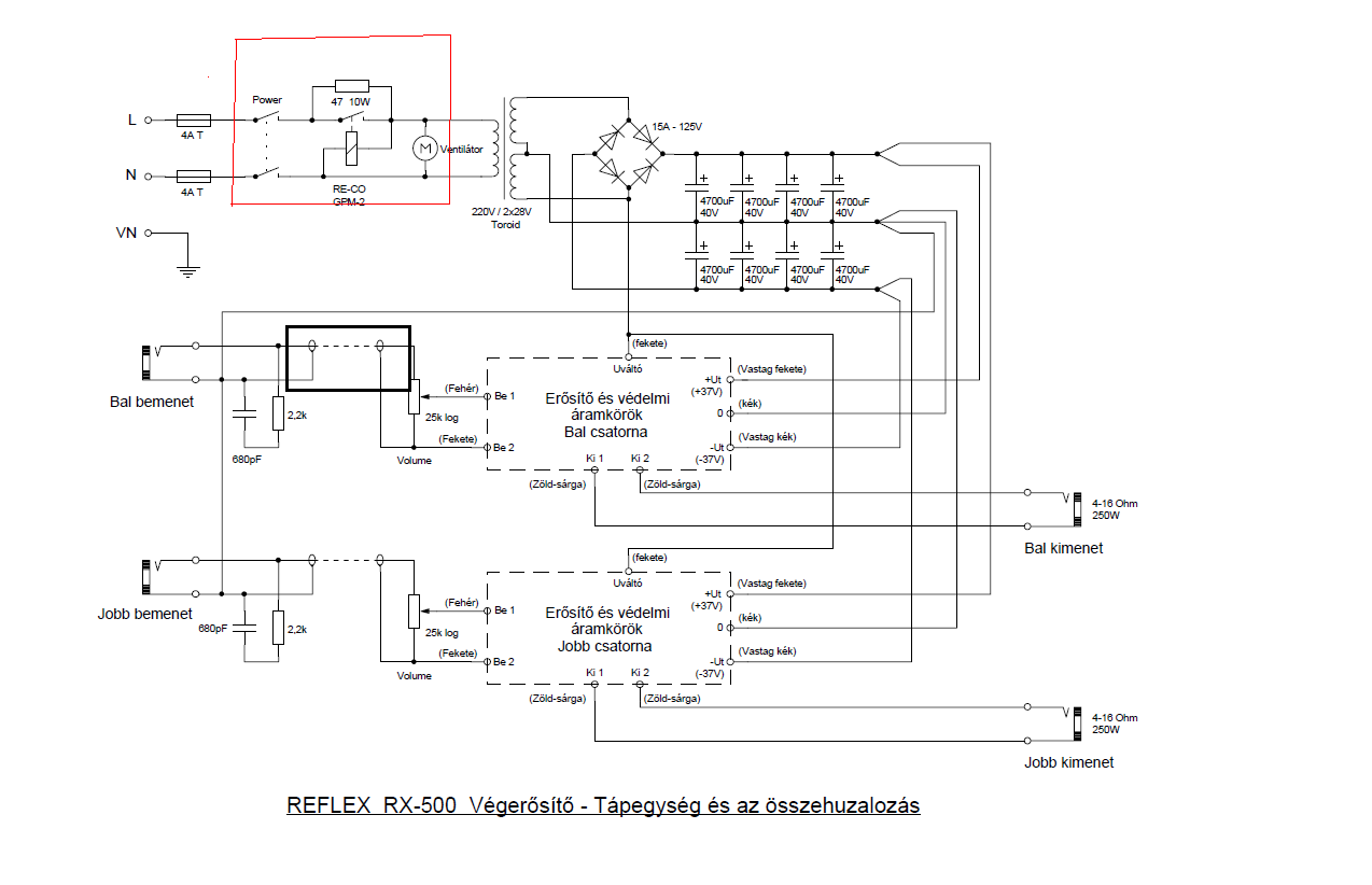

(#) reloop válasza zoka hozzászólására (») Feb 9, 2015 /
Szia! Kapásból a mellékelt nagyon kicsi vezetősáv-távolság tűnt fel. 230V-nál szerintem kevés.

(#) zoka válasza reloop hozzászólására (») Feb 9, 2015 /
Köszi szépen. Úgyis rendelek lomextől, akkor már az a 24V relé nem oszt, nem szoroz. Mindenbn követem az eredeti tervet, de a távolságokon növelek, legalább annyi táv lesz mindenhol, mint a relé lábai között., kb 5mm. A 230V sávokat vagy felónozom, vagy van egy saját specialításom: 1mm rézhuzalt forrasztok rá végig Mert azért 1000VA az nem kevés.
A hozzászólás módosítva: Feb 9, 2015
(#) reloop válasza zoka hozzászólására (») Feb 9, 2015 1 /
Túlzásba sem kell esni, mert ez a trafó teljes terhelésének a határán is csak 4A. Egy TDA-s erősítő kimenő árama
(#) _BiG_ válasza zoka hozzászólására (») Feb 9, 2015 /
„Bár ha 40 Ω van a példában, akkor I=U/R 230/40=5,75A az 1322 W, annyit kéne elviselni a huzalellenállásoknak?”
Akkor, ha nem lenne sorban ott a trafó
De mivel ott van, ezért nem

Minek ez a sok hókuszpókusz ? Egy sima 230 Volt -os tekercsü relé és megvan oldva , sorosan az ellenállás de linkeltem a megoldást , , de látom túl egyszerü !

És ha rákapcsoljuk az áramot, akkor ez a relé késéssel húz be?
(#) CIROKL válasza zoka hozzászólására (») Feb 10, 2015 /
Igen , nem ezer másodperc de nem is kell hisz nem ez a feladata , a feladata a lágy indítás és nem késleltetés !
Az ellenállás értékkel lehet játszani , terhelés függvényében , ezzel lehet kis módosítást elérni az indításban .
A lényeg hogy tökéletesen végzi a rá szánt feladatot ami itt ebben az esetben a lágy indítás elvégzése .
