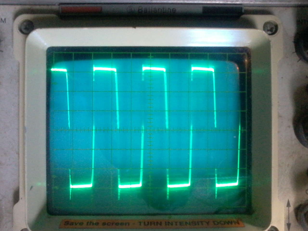

A Cimopata féle rezonáns tápot újra megépitettem. Új trafóval új alkatrészekkel .Az lenne a kérdésem hogy a primer jelalak jó lesz-e? Leválasztó trafórol megy 160V-ról szekunder oldalra még nincs beforrasztva semmi.Az idöalap 5us és 20V osztás.

(#) lorylaci válasza BODHEAD hozzászólására (») Ápr 3, 2015 /
Nagyjából rendben van.
A rezonancia frekvencia vagy afelett vagy, látszik, hogy majdnem ZVS. A legtutibb az lenne, ha egyik csatornára a félhidat raknád be, és a másik csatornára pedig az alsó FET gate-jét. És mondjuk nagyobb nagyítást (pl 2u osztás) használnál.

(#) BODHEAD válasza lorylaci hozzászólására (») Ápr 6, 2015 /
Szia.Bocs hogy csak most írok de rossz helyre raktam a szkop kábelt és pukk.Ha kijavítom jelentkezek.
