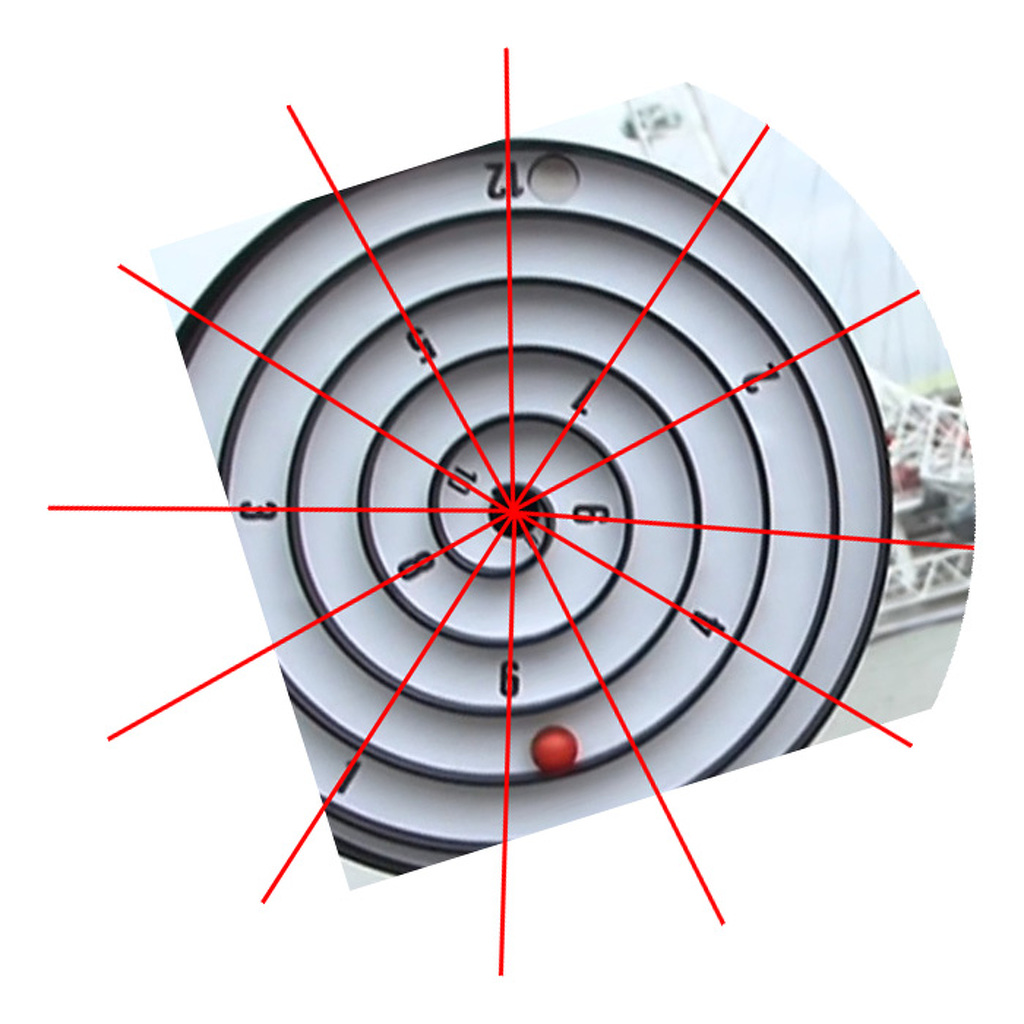

Egy projekthez kellene egy olyan motor+vezérlés, ami pontosan 12óra alatt fordul körbe, de lehetőleg nagyon pontosan. Egy kb. 250-300 mm átmérőjű 3mm es plexitárcsát forgatna. Folyamatos forgás gondolom áttételes lehetne, vagy max. a percenkénti léptetés lenne jó. (Ami percenként lépne egyet, vagyis 60*12=720 lépés.)

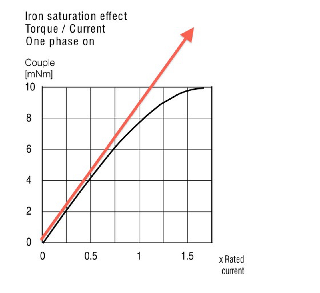

(#) Bakman válasza hzsolt90 hozzászólására (») Jún 13, 2015 /
Peter65 leírta már, de leírom másként fogalmazva is, hogy biztosan megértsd.
Nem az IC szabályoz, hanem a léptetőmotor tekercsének az ellenállása. A kialakuló áram pedig a fogyasztóra kapcsolt feszültség és a fogyasztó ellenállásának hányadosa: I = U / R. Ha duplájára növeled a feszültséget, dupla akkora árammal kell számolni ami viszont már négyszeres teljesítményfelvétel. Tehát növelheted a feszültséget, de csak óvatosan, ne egyből duplázz!
A léptetőmotoroknál (és úgy egyébként a vasmaggal rendelkező eszközöknél) a vezérlőáram növelésével egy idő után már nem arányosan, hanem sokkal kissebb mértékben nő a forgatónyomaték. Jobban melegszik, mint ahogy nő az áram, telítődésbe megy a vas, lásd kép (piros vonallal a lineáris nyomaték jelölve, fekete a valóságos). Ha az áram növelésével nem lesz elég erős a motor, akkor nincs más megoldás, mint áttétel és/vagy eleve erősebb motor használata.

(#) H2opok válasza Massawa hozzászólására (») Jún 14, 2015 /
Gyakorlatilag ez lenne az alapötlet.
Clock
Amit forgatnia kellene,az egy kb. 250-300mm es tárcsa. Még egy buktatója van,hogy középen van a furat ahol beesik a golyó, igy csak áttételes (1:1) megoldás a jó. De ha a tárcsa méretét nézzük, jó nagy áttétel is lehetséges.

(#) kaqkk válasza H2opok hozzászólására (») Jún 14, 2015 /
Sőt még egy buktató a fordulás sebessége is folyamatosan csökken , mert a golyó által megtett út is a spirál miatt egyre rövidebb . Ezt egyszerű áttételes motorral nem lehet megcsinálni, maximum ha folyamatosan csökkented a fordulatszámot majd maximumról indítod amikor kibukkan a golyó a "likon"pwm vezérléssel mikrovezérlő segítségével .

(#) Massawa válasza H2opok hozzászólására (») Jún 14, 2015 /
Az ilyesmire egy toronyora, vagy vasuti ora meghajtása lenne jo. De természetesen magad is csinálhatsz léptetö vagy szinkronmotorral meg egy áttétellel ( gumiszij stb).
Ahogy néztem ez éppen 5 kör tehát egy 200 lépéses stepperrel éppen 1000 lépés ha kiszámolgatnád hogy melyik órában mennyi a szögelfordulás már egyszerű lenne kiszámolni hány lépés az aktuális óra . Egy pic egy jól átgondolt program + egy léptetőmotor meghajtó (vagy akár egy uln 2003) és már kész is van a cucc

(#) Bakman válasza kaqkk hozzászólására (») Jún 14, 2015 /
A forgási sebesség állandó, a számok vannak a spirálhoz igazítottan elhelyezve.
(#) kaqkk válasza Bakman hozzászólására (») Jún 14, 2015 /
Azért én kiszámolgatnám az óránkénti szögelfordulást ha belefognék egy ilyen órába , de ha neked van igazad akkor még egyszerűbb lehet a pic programja .
Biztos, hogy nem változik a forgási sebesség. A számok éppen azért nincsenek egyenlő távolságra, mert a golyó a külső részeken nagyobb utat tesz meg, mint a belsőkön.
A forgáspontból vonalakat húztam a számokon keresztül. A kör éppen 12 részre van osztva "egyenletesen", mint ahogy egy normál óránál megszokhattuk. A 12 óra és 1 óra között öt körcikk van. Az 1 és 2 között is, 2 és 3 között is úgy, mint minden szomszédos szám között. Ez azt jelenti, hogy óránként 150° -ot fordul el a tárcsa.
És tényleg !
(#) H2opok válasza Bakman hozzászólására (») Jún 15, 2015 /
Amilyen egyszerűnek tünik, annyira bonyolult. Megvalósítani.
Ezt gyakorlatilag meg lehetne oldani kisebb méretben is. Pl. 180-200mm átmérőben. Kisebb golyó (pl. csapágy) kell csak.
Tényleg gondolkodtam egy sima falióra mechanikában is, kismutató helyére jó lenne pont. De mivel pont a közepén van a lyuk, így azt is csak áttétellel lehetne megoldani. 3db egyforma fogaskerék. (?)
A spirál hossza meg mind 1, max. a beosztás lesz ritkább vagy sűrűbb.

(#) Peter65 válasza H2opok hozzászólására (») Jún 15, 2015 /
Ha jó lehet az óramechanika, akkor csinálj dupla hátfalat. A hátsóval szereled fel, a kettő közé esik be a golyó, és az elsőn van a csigavonal.
