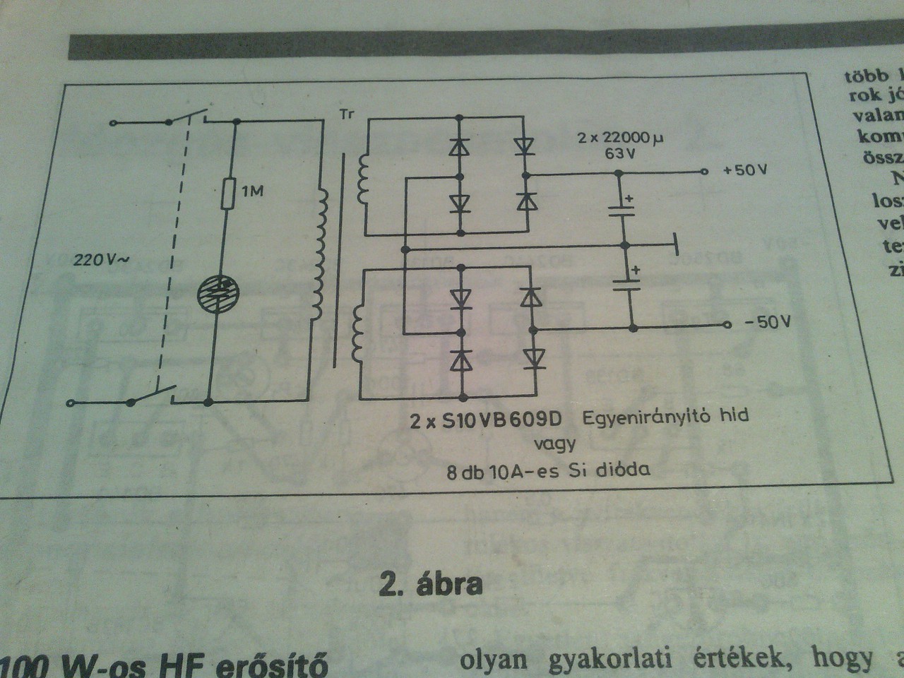

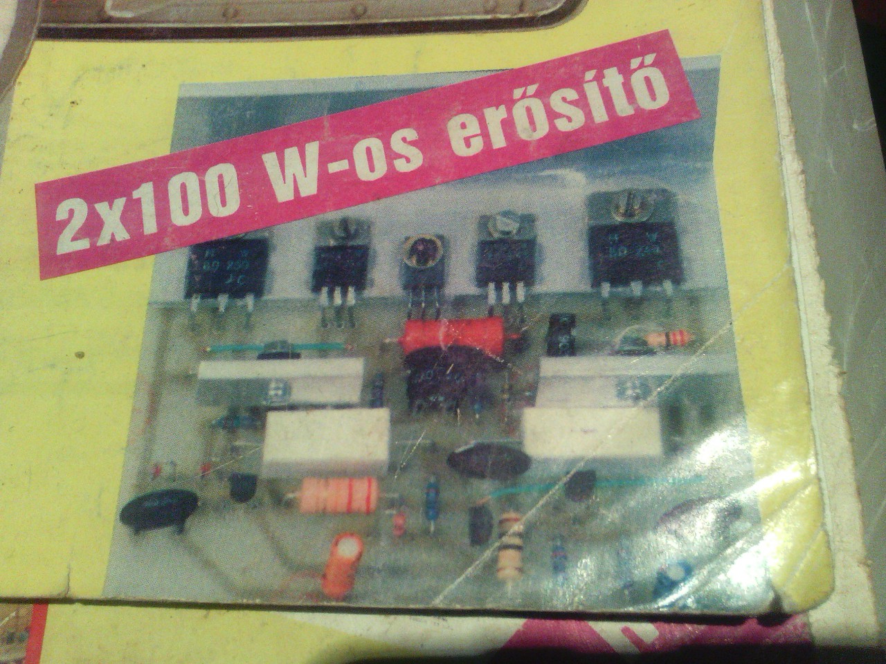

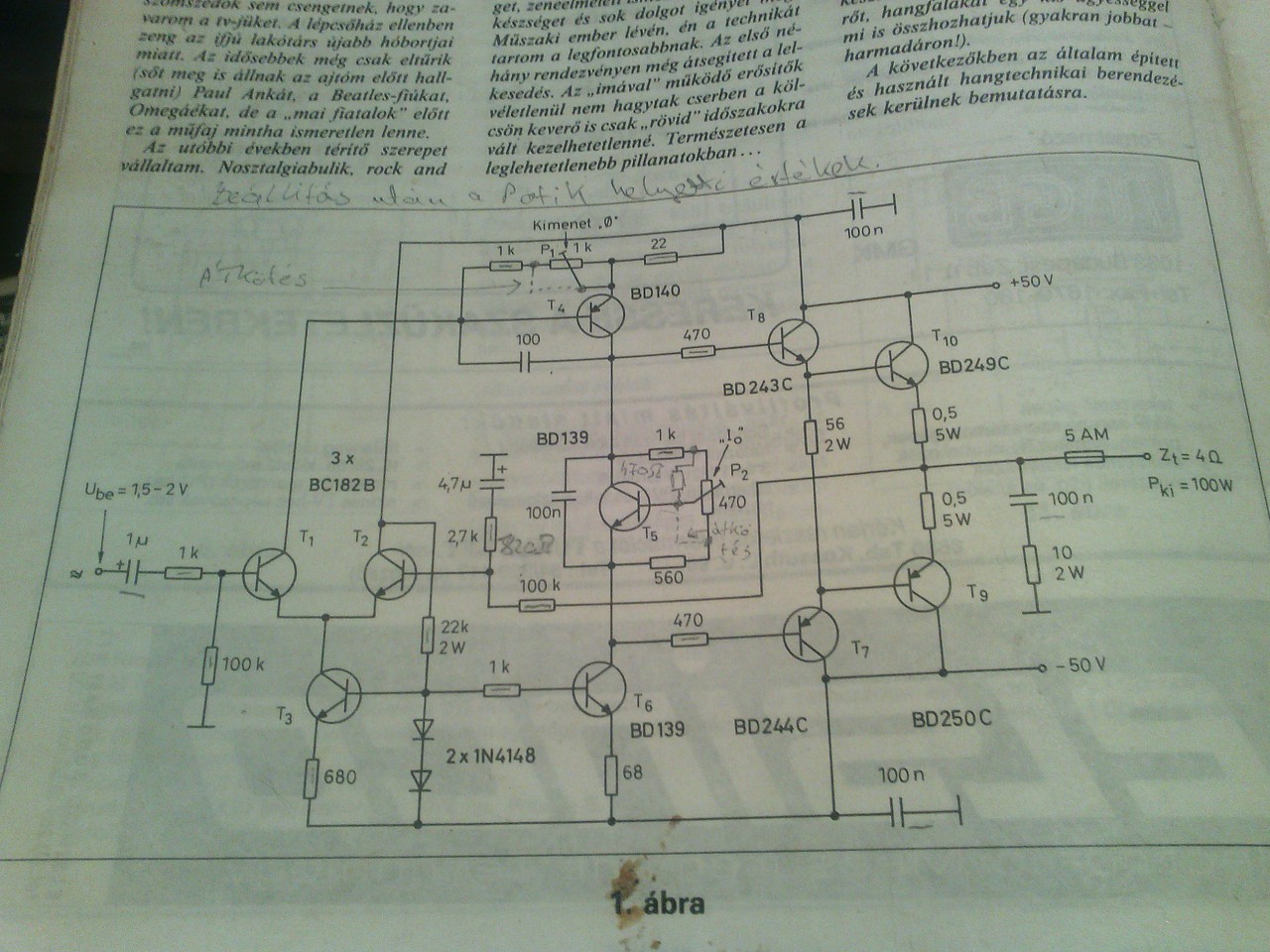

(#) eyess válasza reloop hozzászólására (») Aug 23, 2015 / 2
Nos kicsit helyesbítek ugyanis nem a hobbielektronikában jelent meg a cikk hanem a rádiótechnikában, és a 100W 4 ohm ra vonatkozik a megjelenés éve 1993/7 havi újság.
A képeket felteszem az újság gondolom elérhető más forrásokból is , ha valaki után szeretné építeni.
Az újság elején a kész végfok látható , és a belső oldalakon a leírás a hozzá javasolt tápegység , a kapcsolási rajz , a nyákrajza , és az áramkör beállítása.
A kapcsolási rajzon az én általam kikísérletezett változtatások vannak ceruzával oda írva , a nyákrajzon úgy szintén , ha valaki szeretné úgy csinálni nyugodtan.Az általam változtatott értékekkel növeltem a teljesítményt , és a fix értékekkel kiiktattam a trimer potikat.
Jó után építést kívánok hozzá .Még annyi ezt egy 23 csatornás keverő hajtja csodálatos hangzásokat kihozva belőle brumm , és zajmentesen.
(#) reloop válasza eyess hozzászólására (») Aug 23, 2015 /
Köszönet a munkádért! Ez valóban egy jó kis erősítő, messze különb mint a fentebb tárgyalt. Sajnos ennek tiszta emitterkövető a vége, míg a problémás erősítő kompozit-darlingtonokat tartalmaz, így nincs köztük átjárhatóság.
Az utánépítést csak ajánlani tudom
Valóban az egyszerűségéből adódóan nagyot tud teljesíteni , ezt tanúsíthatom .
És látható a dátum nahát én akkor építettem , és azóta hibája nem volt.Igen aki megépíti nem bánja meg szerintem se.

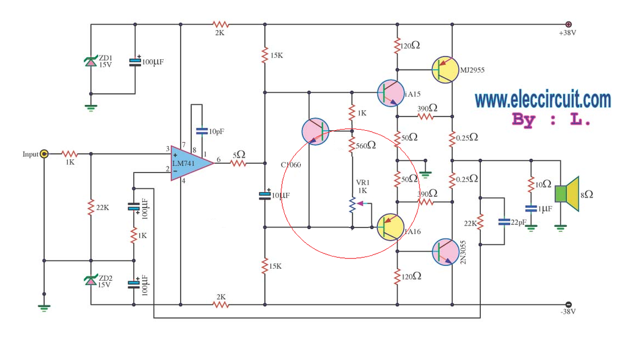

(#) steelbird válasza reloop hozzászólására (») Aug 24, 2015 /
Szia, a meghajtók kollektor ellenállásait 100Ohm helyett 1kOhm -ra cserélve és a diódák nyitóáramát megnövelve (15k helyett 4,7k) a munkapont beállítható és szimulátorban működik rendesen.
Itt írtam válaszban.
Még esetleg a diódákra mehet egy-egy 470µF és ennyi.
Ja, meg kell az opa neminvertáló bemenetéről GND -re a 47k.

(#) tothbela válasza reloop hozzászólására (») Aug 24, 2015 /
Szia. Ezt a kis módosítást remélem elnézi nekem a szerző. A munkaponti áram beállítása igy korrektebb, mert a trimmer bárminemű szakadása nem növeli meg a nyugalmi áramot, hanem csökkenti.

(#) csa7684 hozzászólása Aug 24, 2015 /
Ettől hasonlóbbat nem találtam
Link javítva.
Használd a link gombot!
-moderátor-
A hozzászólás módosítva: Aug 24, 2015
(#) reloop válasza tothbela hozzászólására (») Aug 24, 2015 /
Szia! Teljesen egyetértek Már csak annyi feladat marad, hogy olyan értékű alkatrészek kerüljenek a nyugalmi-áram beállító körébe, mellyel a poti egyik végállása se legyen alkalmas a végtranzisztorok túlfűtésére. Lehet máris olyan, de nem jutok hozzá a végigszámolásához.
(#) reloop válasza csa7684 hozzászólására (») Aug 24, 2015 /
Jó irányba haladunk
(#) csa7684 válasza reloop hozzászólására (») Aug 24, 2015 /

(#) reloop válasza csa7684 hozzászólására (») Aug 24, 2015 / 1
Rászántam magam, hogy papírra (Tinára) vessem az elgondolásomat.
A gyakorlati megvalósítására, majd akkor térjünk rá ha az erősítő alapműködését el tudod érni.
Gondolom ez új nyáktervet von maga után. A gond hogy én nem tudok készíteni!
Ha megnézed két dióda kijön a panelből és két ellenállás, egy kondi és egy tranyó kerül bele. Ezek ott a poti környékén el fognak férni, ha nem tudnál fúrni, akkor a forrasztási oldalra is jut belőlük. Ezt majd ha odaérünk előrajzolom Neked, ha kívánod.
Elég nagy a torzítása. Még tuningolni kell.
Rendben van! Nagyon lekötelezne.
Ha netalán valamilyen szinten jól működne lehetséges hogy kevesebb átalakítás is elég volna?
