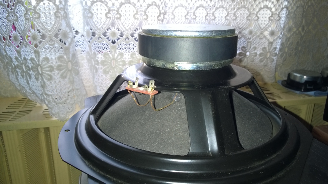

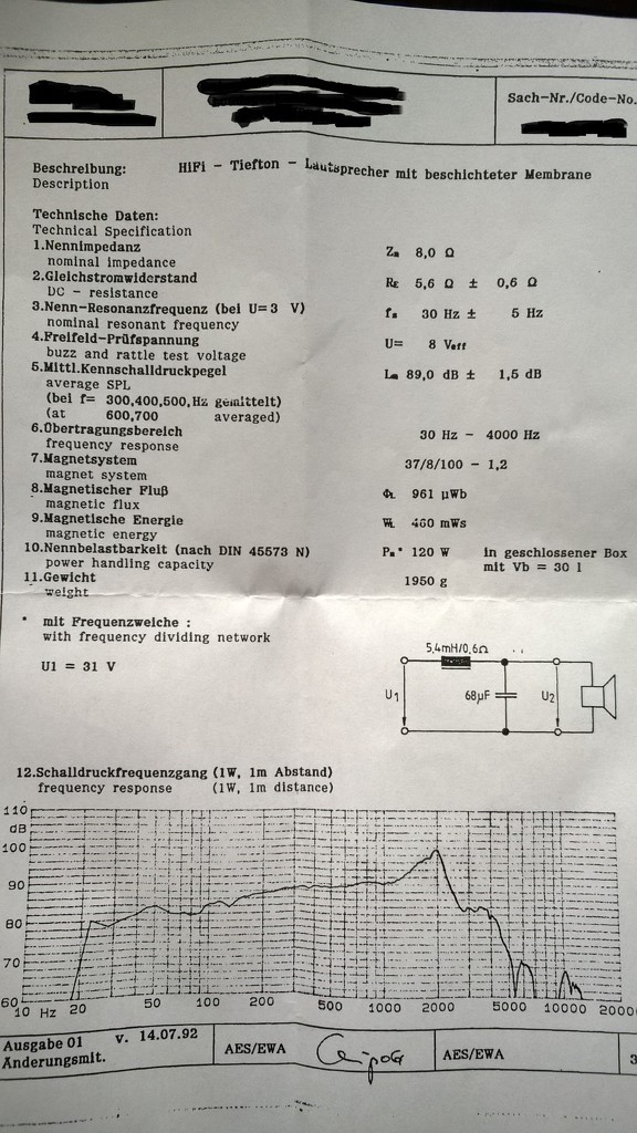

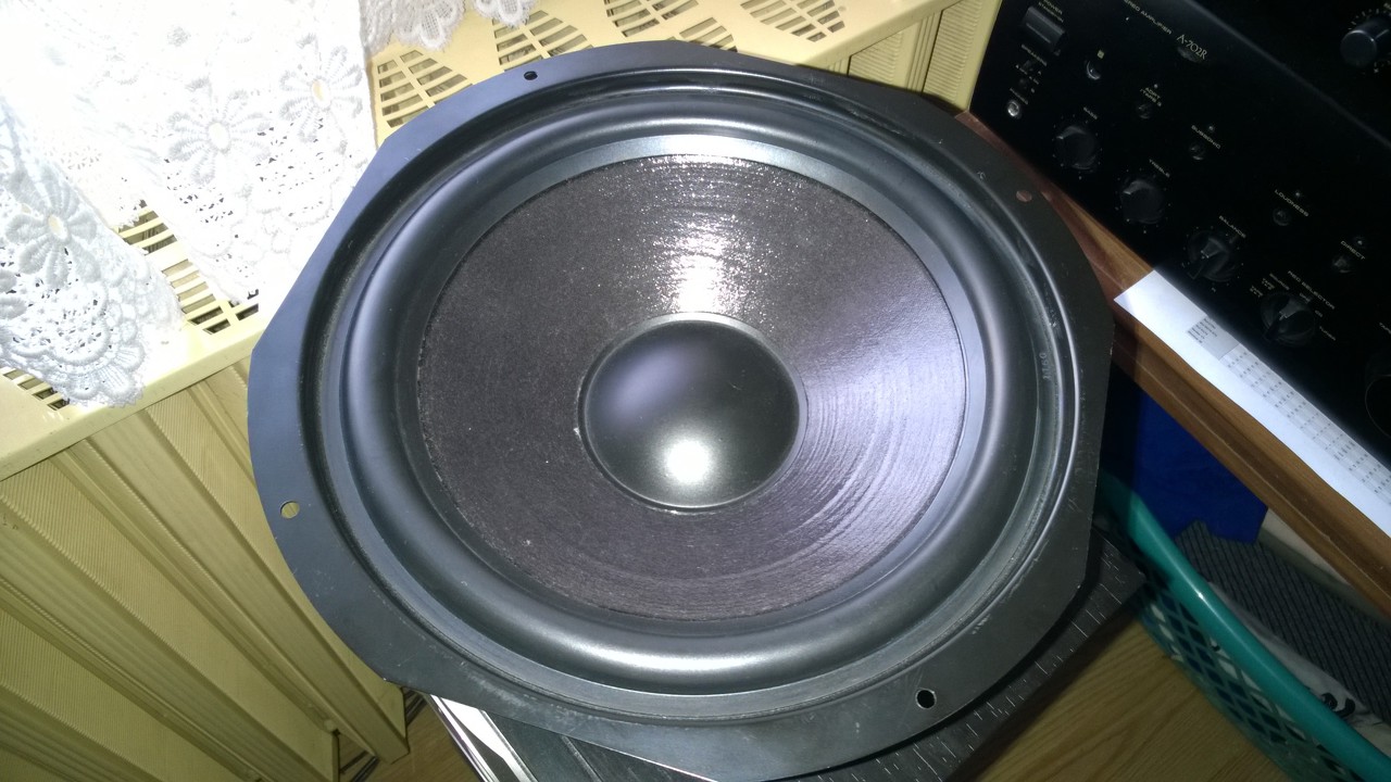

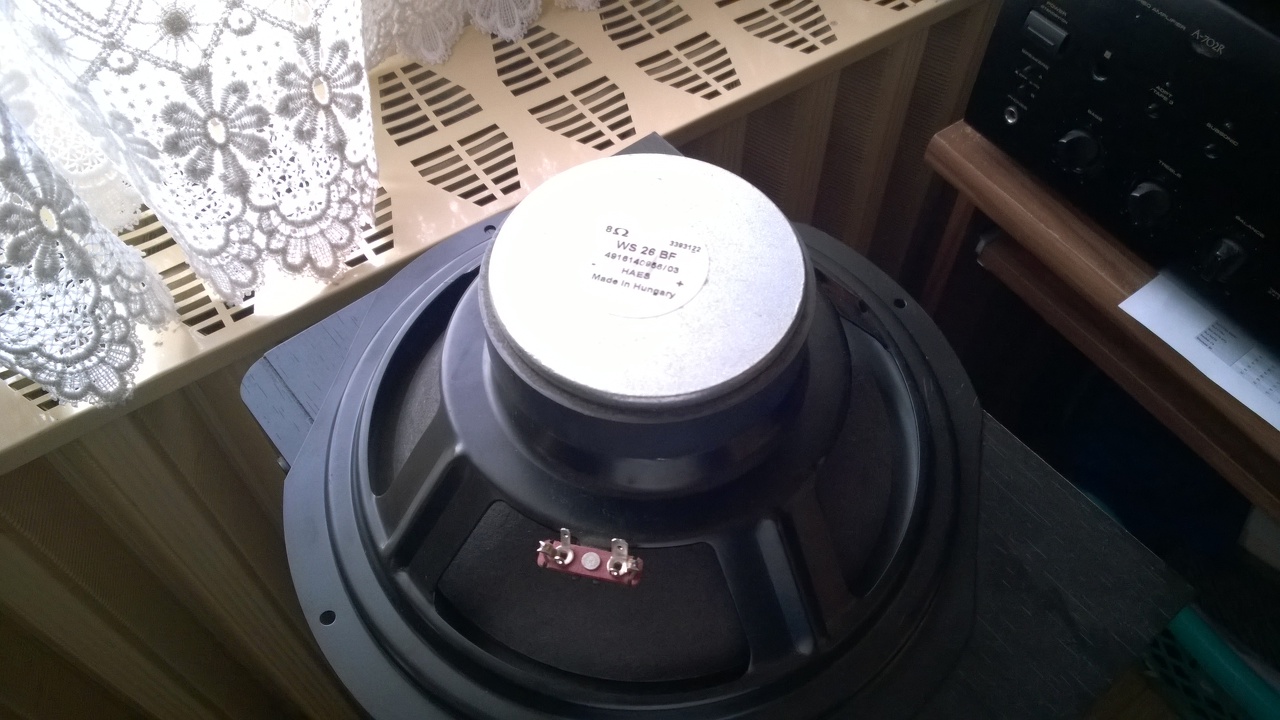

Kaptam 4db 25cm-es hangszórót amiből 2 vagy 3 utas hangdobozokat kellene gyártani. Van gyári adatlapom hozzá, de a Vas érték nincs feltüntetve. Mellékeltem képeket, hátha itt valaki tudna rá mondani valamit. Nem HIFI-re lesz, hanem kisebb házibulikban és kerti partihoz lesz használva.
(#) gyök2 válasza Robi85 hozzászólására (») Dec 13, 2015 /
Talán ez? Bővebben: Link
(#) Robi85 válasza gyök2 hozzászólására (») Dec 13, 2015 /
De lehetséges. Cimke szerint meg van a hangszóró a táblázatban. Akkor így mekkora doboz lenne jó 1 pár hangszóró számára? Kettő mély lenne és egy magas. Esetleg 3 utas is szóba jöhet, de kerti partihoz nem szükséges szerintem.
Ebben sajnos nem tudok segíteni de van a Visaton-nak letölthető programja is. Próbáld ki, még telepíteni sem kell. Boxsim

Megvannak az adatai. WS 26 BF a táblázatban. Mint írtam is nekem kettő lenne egy dobozban.

(#) P_Laszlo válasza Robi85 hozzászólására (») Dec 16, 2015 /
Hangszórónként maximum 50 liter, 35-40Hz körüli hangolás.
