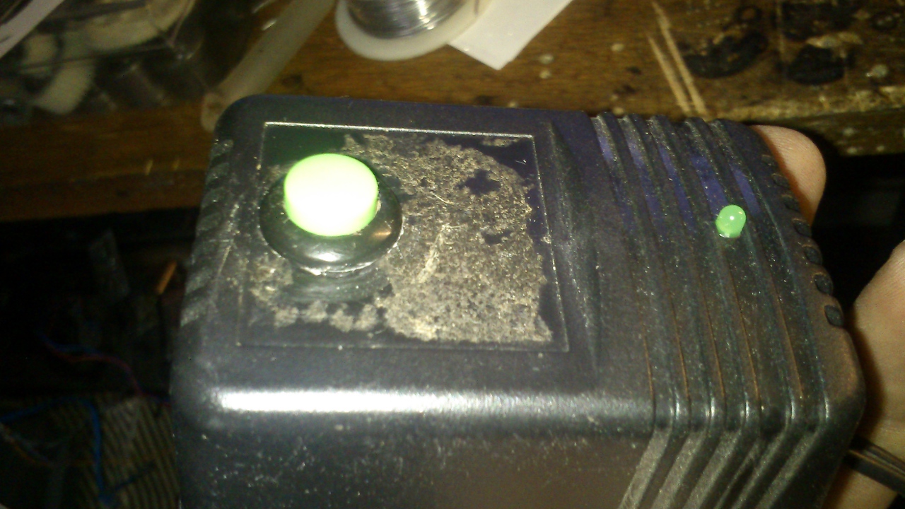

(#) kormika hozzászólása Dec 20, 2015 / 6
Sziasztok! Már sokszor voltam úgy, hogy meg kellett volna mérni egy motor, vagy bármilyen forgó alkatrész/gép fordulatszámát, de nem volt fordulatszámmérőm. Nézegettem a lézeres és egyéb elven működő gyári műszereket, de valahogy mindig sajnáltam rájuk az összeget. Tegnap este úgy hozta a sors, hogy muszály volt egy villanymotor fordulatszámát megmérni az áttétel tervezése miatt, így építettem egy egyszerű fordulatszámmérő adaptert a multiméteremhez. Az egész adapter lelke egy nyomtatóból bontott optovilla, és egy kemény polisztirol habból készült réstárcsa. A tárcsa egy fordulat alatt 6 megszakítást eredményez, így a multiméterem frekvenciamérő funkciójával kHz-es állásban 10-19999-ig tudok fordulatszámot mérni. Az adapter egy törött dugasztáp dobozába került bele, ami magában foglalja a tápellátásért felelős 9V-os elemet is. Kapcsolási rajzot nem készítettem, mert annyiran egyszerű az egész, az optovilla LED-jének egy 1kOhmos ellenállás biztosítja az áramot, a fototranzisztor emittere a testre kapcsolódik, a kollektoráról van levéve a fordulatszám jel, a kollektort pedig egy 10kOhmos ellenállás húzza fel tápra, amikor lezárt állapotban van a fototranzisztor. Bocsánat a képek minőségéért, telefonnal készültek, a lényeg azért szerintem látszik rajtuk

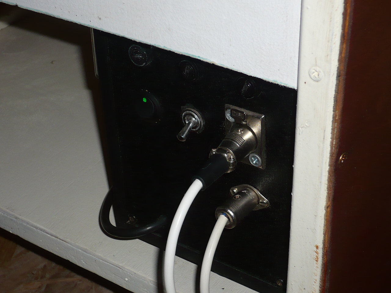

(#) golem hozzászólása Dec 20, 2015 / 1
Én mostanság ezeket csináltam erősítő modul bedobozolása meg máma a kapcsoló kicserélése.

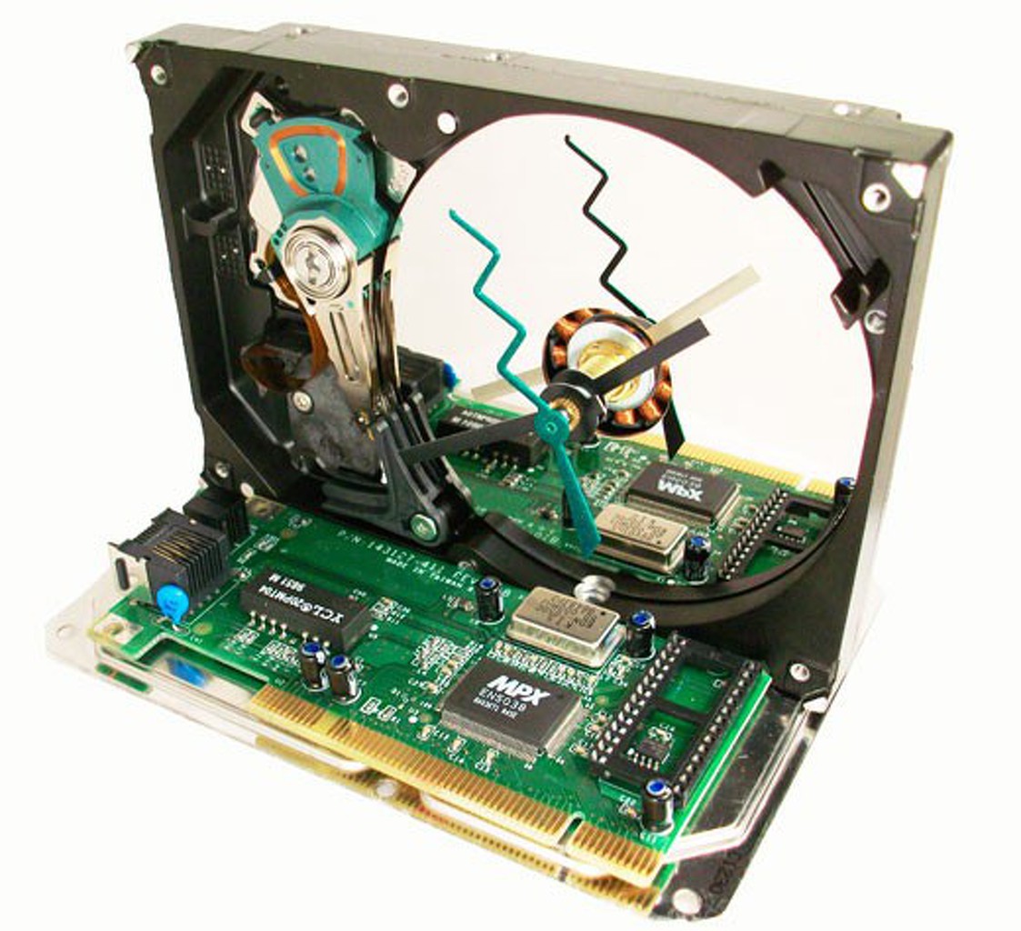

(#) pont válasza Bakman hozzászólására (») Dec 20, 2015 / 6
Remek munka... A spártaisághoz még annyit, hogy nekem még azt is belefért volna ha a panel van elöl. Hiába, én szeretem nézegetni az alkatrészeket.Nekem ilyesmi van

(#) Alkotó válasza kormika hozzászólására (») Dec 20, 2015 /
Ha jól képzelem az applikációdat, akkor nem a motor fordulatát méred, hanem a "réstárcsáét". Persze ha ezt a motor forgatja, akkor az esetleges áttétel ismeretében számítható annak fordulatszáma. Ebben az a kihívás, hogyan forgassa a motor a mérőtárcsát.
Hasonló problémára, lényeges kisebb pontosság mellett, több tíz éve használok egy sokkal egyszerűbb megoldást. Van egy egyenáramú motoros, kis méretű kézi nyákfúróm (bármilyen egyenáramú kis-motor jó). Ennek tengelyére felhúztam egy gumicsonkot, és a vezetékeire rákötöttem egy DC mérőműszert. Ezután a forgó motor tengelyének végéhez odateszem a gumicsonkot, ami 2-3 másodperc után felveszi a motor fordulatát, és azzal pontosan arányos feszültséget ad. Ezt a feszültséget ismert fordulatú motorokkal kalibráltam, és ábrázoltam egy grafikonon. Így minden feszültséghez gyorsan le tudom olvasni a fordulatot. Így nem kell semmit megbontani, maradhat fenn az ékszíj tárcsa. Akár a tengely végében lévő rögzítőcsavar fején is lehet mérni. A pontosság kb. 5 %, de ez nekem bőven elég, sokszor csak azt kell eldöntenem hány pólusú egy asszinkron motor.

(#) Koncsar válasza pont hozzászólására (») Dec 20, 2015 /
De baba lett!!! Nehogy a vinyó feje bemenjen a nagymutató elé.

(#) kormika válasza Alkotó hozzászólására (») Dec 20, 2015 /
A réstárcsa és a forgó alkatrész között egy CD meghajtóból bontott puha gumihenger létesít kapcsolatot. Egy időben én is próbálkoztam kisméretű villanymotorral, de mivel én főleg modellezésben használatos villanymotorokat mérehetek, nem nagyon vált be, tapasztalatom szerint a kisméretű motorok többsége maximum 10-11000-es fordulatszámig "pontos", afölött a leadottfeszültség és a fordulatszám között nem egyenes arányosság van, és a modellezésben használatos motorok között nem ritka az olyan, amelyik 30-40000-et is pörög, volt már olyan is, hogy a fordulatszámmérésre használt kismotor forgórészéről leszakadt a tekercselés a nagy fordulat hatására. A mostani megoldásommal a mérhető maximális fordulatszámot gyakorlatilag az optovilla sebessége határozza meg, a polisztirolból készült réstárcsa tömege olyan pici, hogy szerintem még a százezres fordulatszámnál sem szakad szét.

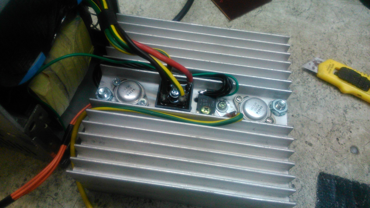

(#) Buvarruha hozzászólása Dec 20, 2015 / 7
Én is fáztam nem is kicsit, pláne a lábam, így gyorsan készült egy talpfűtő berendezés. 12V 2.6A és jelentős komfortérzés javulás lett belőle.
(#) (Felhasználó 46585) válasza Buvarruha hozzászólására (») Dec 20, 2015 /
Hát, ez nem semmi...
(#) nagym6 válasza Buvarruha hozzászólására (») Dec 20, 2015 /
Két tranzisztor fűt egy alulemezt?
(#) Buvarruha válasza nagym6 hozzászólására (») Dec 20, 2015 /
Így van, szimplán rövidzárba vannak nyitva, amúgy 2db 2SC3281-ről van szó.
(#) szucsistvan123 válasza Buvarruha hozzászólására (») Dec 20, 2015 /
Nem vitted túlzásba...
Rövidzárba? Akkor mennyi meleget termelnek? Azt hittem, hogy mondjuk 20...30 W van ezen a lemezen.
