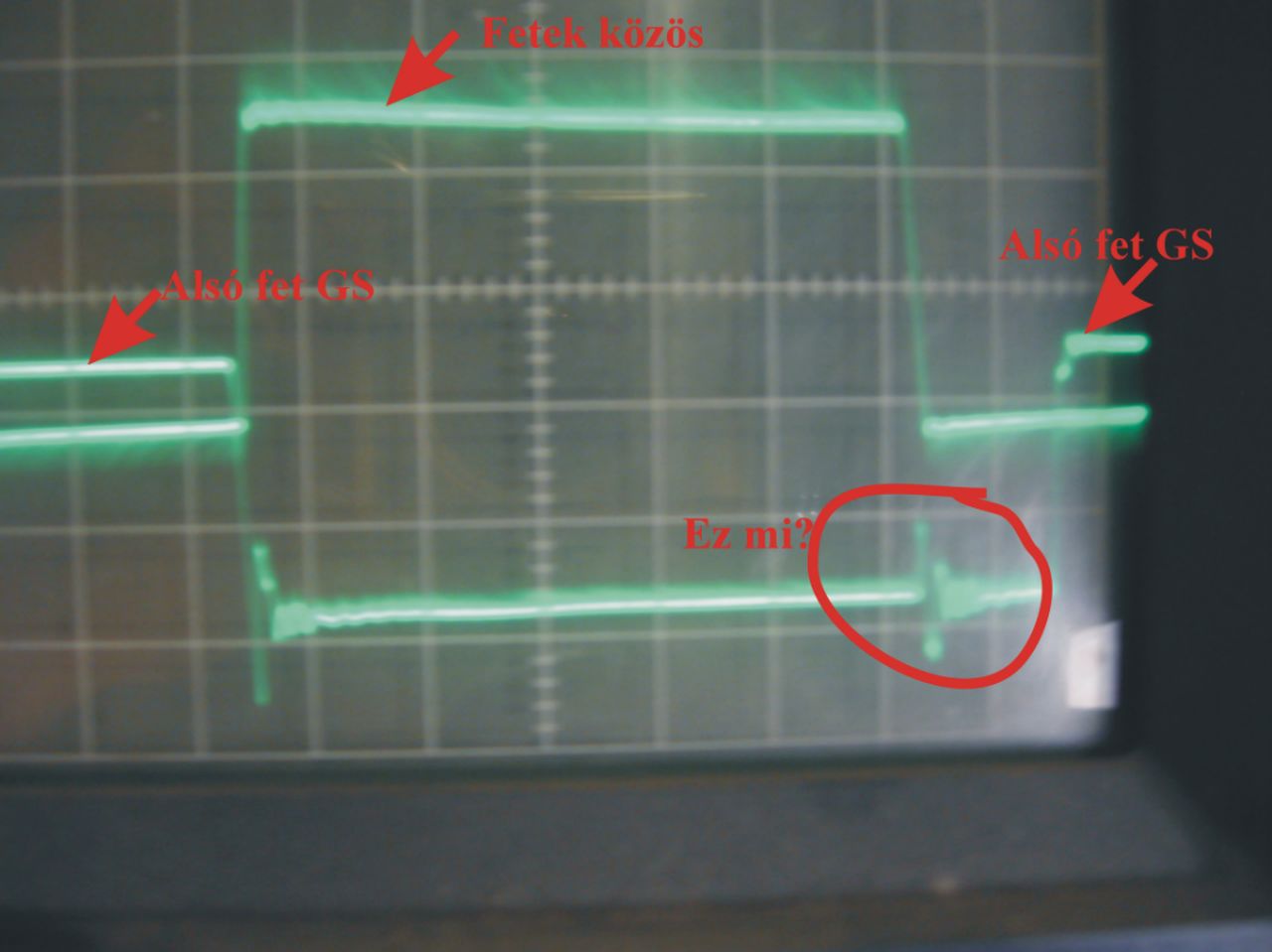

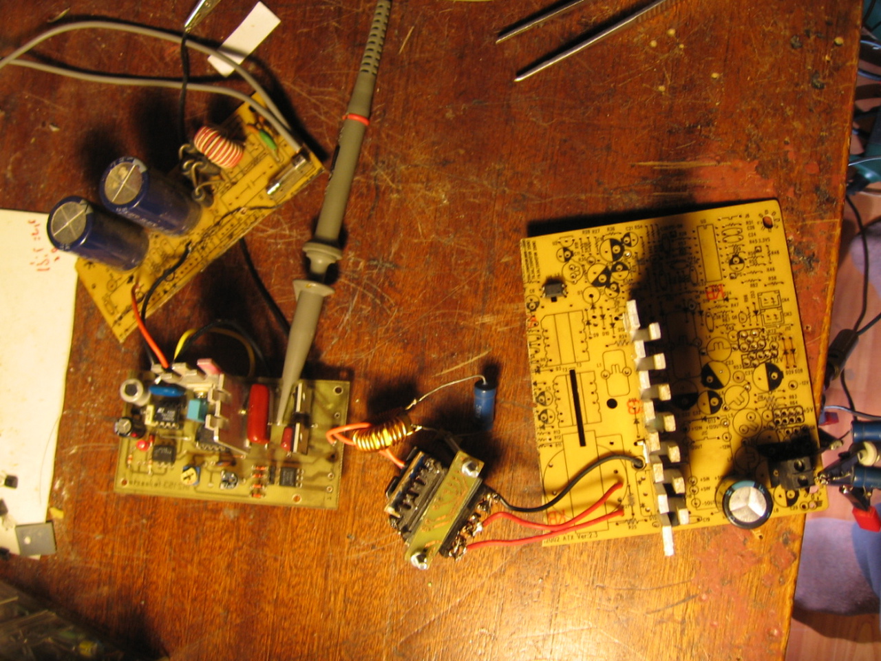

(#) glaci hozzászólása Feb 2, 2016 /
IR2153-mal csináltam egy tápot. A primer induktivitás 818uH, a szórt 89uH, a rezonáns kondi 47nF, az IC 96 KHZ-en rezeg. A fetek DS közé 100pF kondit raktam. A táp 50W-tal van terhelve. A mellékelt szkóp árán jelöltem, hogy melyik jelet hol mértem. A felfutások meredeknek látszanak, de a gate-n a holtidőben látszik egy rezgés, amit nem tudom, hogy mi.
(#) Transztyuszeres válasza glaci hozzászólására (») Feb 2, 2016 /
1:10-es osztós a mérőfejed?
Lehet nincs ekkora, hanem a mérőzsinór viszi be, próbáld meg ezzel a trükkel mérni a GS-t(kép), a mérőcsúcsot is tekerd körbe tömör UTP kábel belével(vagy ami van) és forraszd rá a gate-re rövid úton, de csak utána dugd rá a mérőfejet, ha már beforrasztottad a pontokat.
Ha nem változik, akkor nyák vonalvezetési hiba, esetleg félig légszerelés hozhat be ilyet.
(#) Skori válasza glaci hozzászólására (») Feb 2, 2016 /
A FET kikapcsolásakor keménykapcsolás van (együtt változik a gate és a drain feszültség). Viszont a drain feszültsége hamarabb lecsökken mint ahogy a gate feszültség megjelenik, ez az impulzus látszik a gate jelen, ez a D-G kapacitáson keresztüli visszahatás. Valószinüleg a felső FET kikapcsolásakor keletkezik a lefutás, és ez látszik.

(#) glaci válasza Skori hozzászólására (») Feb 2, 2016 /
A dolog javításához tudnál javaslatot adni?
(#) vipera1997 válasza glaci hozzászólására (») Feb 2, 2016 /
Ahhoz kéne egy kapcsolás egy nyákterv és még 1 fotó se ártana a kész műről

(#) glaci válasza vipera1997 hozzászólására (») Feb 2, 2016 /
A kért fotók. Az utolsó az áramváltó jele.

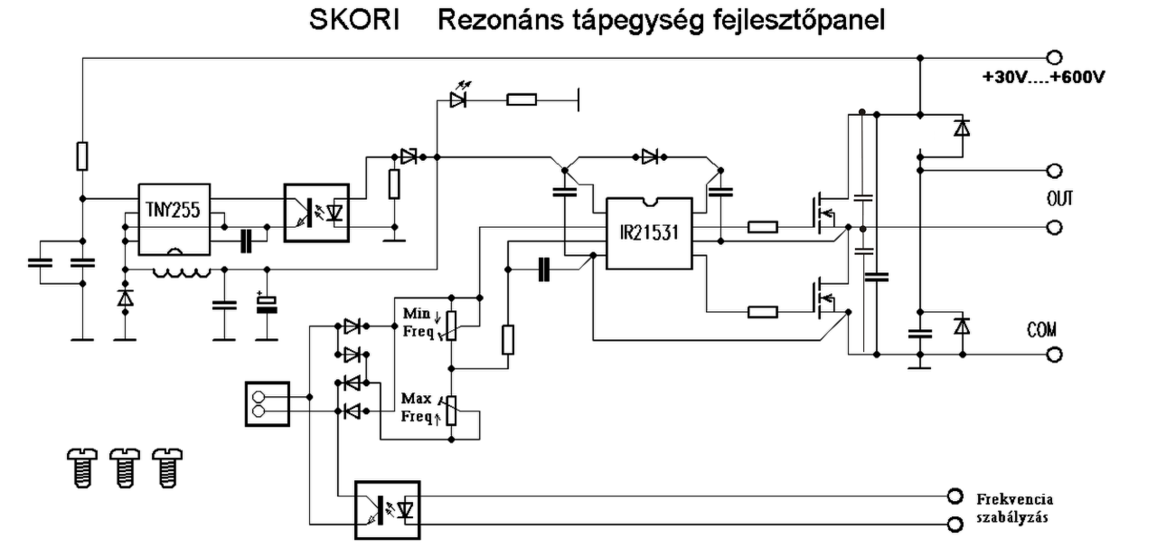

Nyákterv: tűrhető, de az IR 1-4 lábára is kellene közvetlenül kondi 1µF kerámia vagy fólia. A kapcsolási rajzon TNY kimenő oldalán nem véletlenül van 2db kondi, egy elkó, és egy néhány µF-os kerámia kondi párhuzamosan. Az elkó impedanciája önmagában nem elég alacsony a TNY üzemi frekvenciáján. A TNYel készült segédtáp negatív oldalát nem érdemes elvinni a bejövő negatív pontig, szerencsésebb lenne az alsó fet source lábához kötni. (a weblapomon van egy kis cikk a TNY segédtápról)
Be kellene állítani, ill. pontosítani a rezonancia frekvenciát a trimmerrel. Lehetne több (nagyobb kapacitású) ZVS kondi, hogy a félhíd áttöltődése jóval lassúbb legyen. (Ha lassul az átmenet, akkor a visszahatás a gate-re is kisebb lesz) A trafó szekunderéhez lehetne kicsit közelebb az egyenirányító.
A szkópábrától eltekintve, jól működik?
A hozzászólás módosítva: Feb 2, 2016
Igen jól működik.
(#) Transztyuszeres válasza glaci hozzászólására (») Feb 3, 2016 /
Nekem is pont ilyen mérőfejem van kettő
A félig légszerelésre ráhibáztam...bár nem kritikus.
Bátor vagy, hogy hűtés nélkül üzemelteted a feteket.
