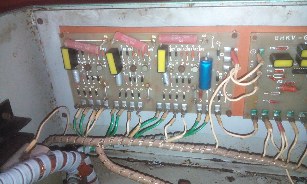

Helló! Ez egy galvanizáló 3~ 1000A-os egyenirányítója(mellékleten küldök néhány képet) Elvileg egyen áram, hat tirisztor van benne kétszer tizennyolc volt. Egyen irányítás után egy potival 0-15V között lehet állítani, valóságban 0-17V. Azb egyen irányító és külön helyiségben van kb 30m-re az elektrolittól. Szeretném, ha a kád mellet kilehetne jelezni a feszültséget amit messziről lehet látni, mellette a határ értékalat és felet szeretném, hangjelzéssel kiegészíteni. Ezért kerestem megoldást a 3W-os power ledre. Gondoltam már ssr meghajtásra, vagy valamilyen optó csatolásra, de nem tudom eldönteni melyik lenne a jobb és nem utolsó sorban olcsóbb is. Van egy kapcsolási rajz az egyen irányítóról, de valamiért nem tölti be(valószínű túl nagy). Van a kádon 48V 50Hz váltó áram elvileg erről tudnék trafóval független tápot csinálni. Szép estét! ui: a kapcsolási rajzott megpróbálom holnap elküldeni.
Helló! Sikerült feltölteni a rajzokat, külön külön lehetett csak. Nem egészen értem a rajzot. Van még egy trafó a szekrényben amely a tirisztor vezérlésébe beleszól. Róla is küldök egy képet.
A led meghajtást nem lehetne optó csatolóval amely meg hajt egy fet-et, vagy a kettő kombinációjából csinálni valahogy áramgenerátort? Nézegettem optó csatolókat de igazából nem tudok eligazodni. Nekem van itthon jó pár pc817 optó csatoló. Gondoltam ssr-re, de a gyári horor áron van, még Kínából is. Valami llyesmire gondoltam. Ha van lehetőség még agyszerűbbre, annak csak örülnék. Szép napot! |
