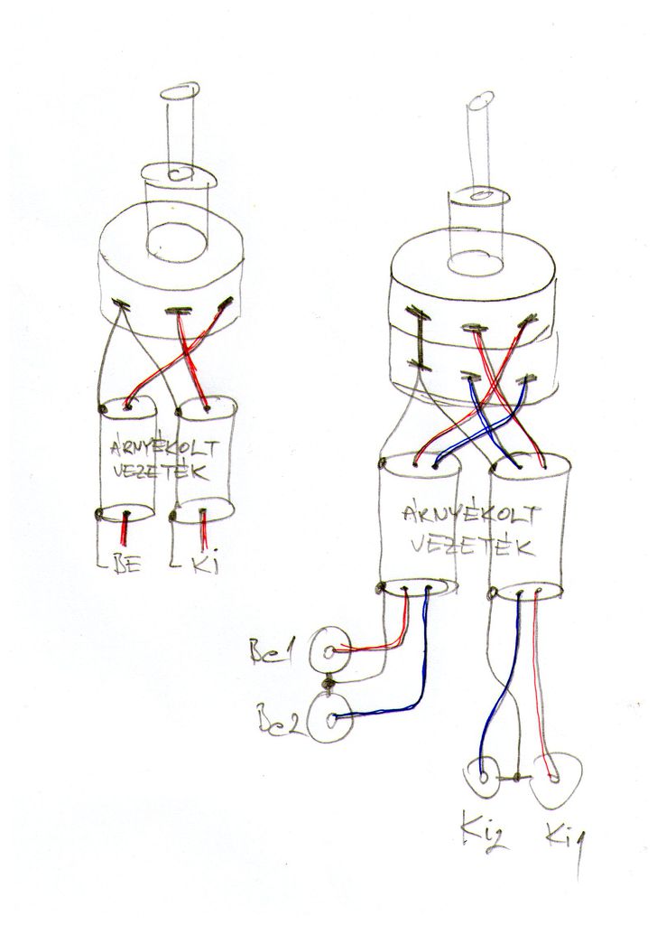

Autó hifi erősítőnek a hangerő szabályzásáról lenne szó. A fejegységtől megy hátra egy jel kábel, pontosabban kettő, az erősítőbe. És azt szeretném, ha azt a jelszintet én tudnám szabályozni külön. Egész pontosan egy ilyenre lenne szükségem.Bővebben: Link Mi lehet pontosan ebbe a kis ketyerébe. Mert azt lefogadom, hogy egy kis szerreléssel pár ezer ft-ből ki lehet hozni, nem 7 ből. Valaki megtudná nekem mondani, hogy hogy lehetne egy ilyen hangerő szabályzót össze rakni?
Köszi a választ, de ha jól értem akkor ez egy alul áteresztő szűrő is egyben. Az nekem nem kel, csak a hangerőt akarom szabályozni, csak egy potival. Csak az érdekelne, hogy kell-e más vagy szimplán elég egy potméter?
Kép alatt: "Vezetékes mélyszabályzó, amellyel a vezető ülésből tudod a mélyládád hangerejét állítani. " ezért adtam ezt a rajzot. Akkor pontossan, mit is akarsz? A hagfalra menő vezetékről akarsz egy másik hangfalerősítőt meghajtani? ( zajos lesz ) üdv.
Nem, ami megy az autóban hátra RCA vezeték. Aminek a jele az szerint erősödik amilyen hangosra van véve a rádió. És én ezt az Rca jel vezetéket megszakítva szeretnék egy hangerő szabályzót bekötni, hogy tudjam csökkenteni a jelszintet ami megy hátra az erősítőre. Az mind1, hogy most két pár hangszóró vagy éppen az én esetemben egy mélynyomó van az erősítőre kötve mert az erősítőben van alul áteresztő szűrő. És azt az szerint lehet állítani, hogy milyen láda van rajta.
Vagyis ezt én így tudom.
Akkor kell neked egy 47K ohm os sztereó potméter. Két RCA ajzat amibe megy az erősitőtől a jel. Egy elmenő kábel aminek a végén a hátsó hangszoróhóz valő csatlakózóval, kell egy doboz amibe a potmétert teszed. A potméter ellenállásvégére ráteszed a erősítőből jövö kábelt ( ha a potméter szembe van veled a lábai alul vannak akkor a ball oldara az árnyékólást, jobb szélsőre a jel vezetéket ) majd ami a erősítőhöz megy kábel azt a árnyékólást összekötni a erősítőböl jövö árnyékolással a potméter közepe menjen a jel vezetékre. a kábek végét meg a hangszorónak megfelelően bekötni. Ha ballrol jobbra teljessen kitekered akkor a jelenlegi hangerővel fog szólni, ha a másik végállást választod akkor a hátsó hangszorók csendbe maradnak. A potmétert mindenképp vas dobozba tenném a jó árnyékolás miatt. Doboz kialakitása a tied igy meglátod hogy miért kerül annyiba. Üdv.
