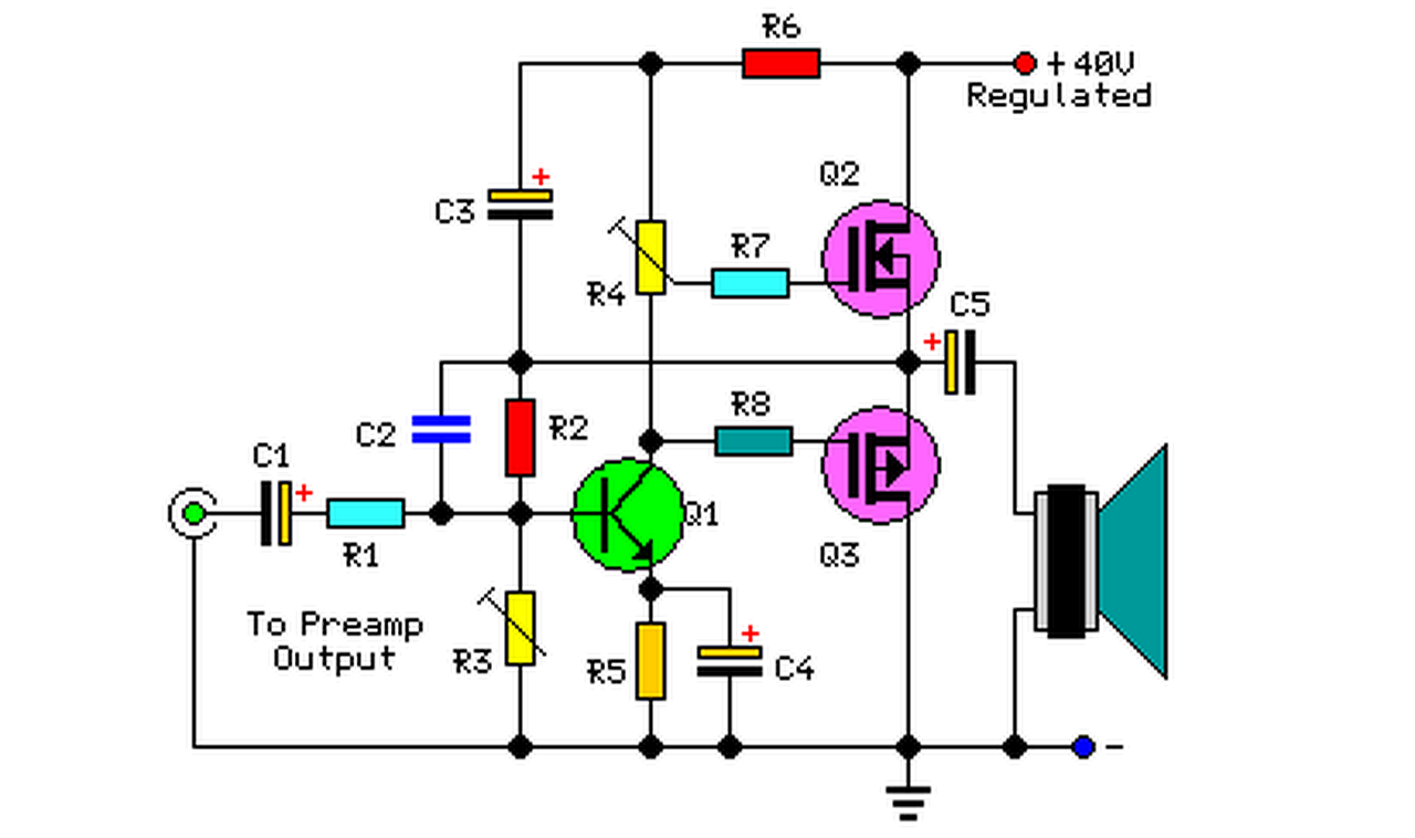

(#) tomi1990120 hozzászólása Ápr 23, 2016 /
Sziasztok a mellekelt erositorol velemeny?Muszaly neki stabilizalt 40v?Esha igen hogyan tudok szabil 40v-ot csinalni?

(#) Longa György válasza tomi1990120 hozzászólására (») Ápr 23, 2016 /
Szia.Tranzisztoros stabilizátort könnyű építeni.Van fóruma.

(#) tomi1990120 válasza Longa György hozzászólására (») Ápr 23, 2016 /
Es milyet epitsek a fenti erositohoz?Tudnal ajanlani valamiet?
Ha a feszültség stabilizátor fórum képeire kattintasz a második oldalon középtályt van ami neked kell.Nem tudtam belinkelni.
(#) reloop válasza tomi1990120 hozzászólására (») Ápr 23, 2016 /
Szia! A Q2, Q3 milyen típus lesz? A nyugalmi áram stabilitása ezzel a kapcsolással csak elég borsos árú tranyók révén valósul meg.

(#) tomi1990120 válasza reloop hozzászólására (») Ápr 23, 2016 /
Hat meg nemtudom milyen tipus lessz.Es muszaly ide stabilizalt feszultseg?
A hozzászólás módosítva: Ápr 23, 2016
A nyugalmi áramot meghatározó gate feszültség a táp leosztásából jön létre, tehát stabil áramot, csak stabil táppal tudsz elérni.
Vannak olyan MOSFET-ek melyek nem igénylik a hőmérséklet változás kompenzálását (az áramkör nem rendelkezik ezzel a szolgáltatással), ezek bizony elég sokba kerülnek. Amíg ezt a részét nem tanulmányoztad kár is a táppal foglalkoznod.
Engedd meg, hogy felhívjam a figyelmedet: a "milyen" kérdőszóba kell az "ly", a muszáj szó pedig "j" betűvel írandó!

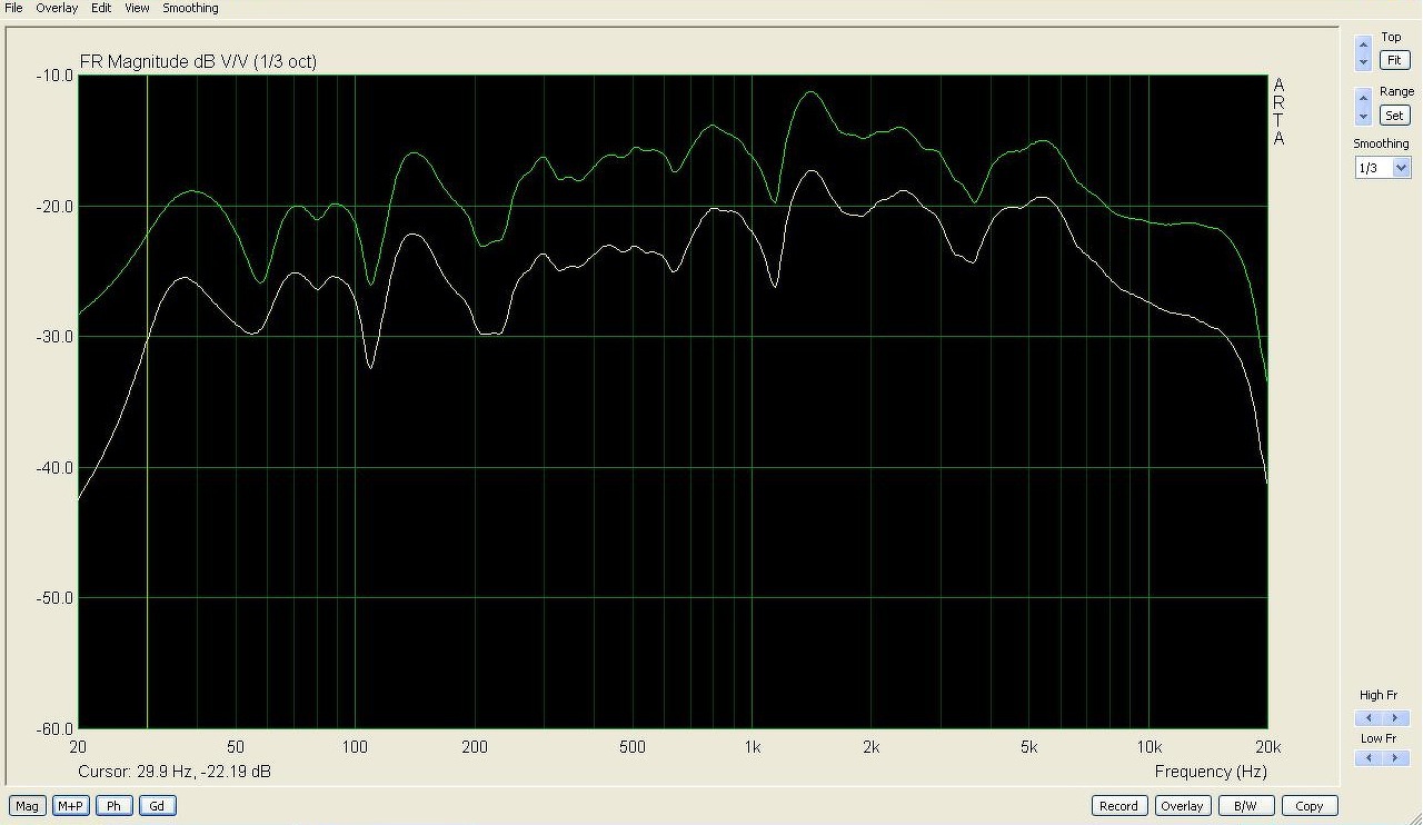

(#) reloop válasza tothbela hozzászólására (») Ápr 23, 2016 /
Félek ez a damping faktor is egy úri huncutság. Egy 8Ω-os hangsugárzót egy 8Ω ellenállással sorba-kötve drámai változást kéne tapasztalnunk, holott szinte semmi sem történik, pedig az impedanciamenetből az érzékenység jelentős hullámzását vezethetjük le.

(#) reloop válasza tothbela hozzászólására (») Ápr 23, 2016 1 /
Készítettem egy átvitel mérést soros 10Ω-on keresztül.
