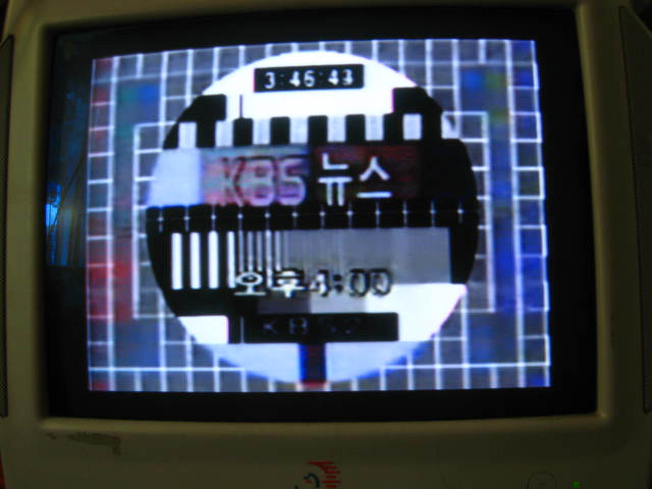

(#) Udvari Zsombor hozzászólása Máj 29, 2016 /

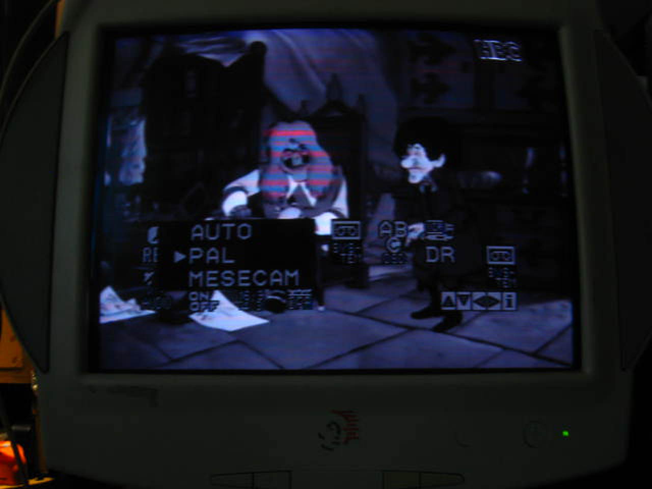

Az én LG videóm tökéletes ugyan, de lejátszáskor és felvételkor villódznak a színek egy kicsit, ezért a kép színei "pocsékak", valamint kék és rendes színű vízszintes csíkok vannak a képen változó ugrálással (ami így is rögzül a szalagra)! Elnézést, de nem könnyű pontosan leírni a jelenséget... A videomagnó használt, de szétszedve még nem volt (és én se akarom!!). Csak magyarázzátok meg a jelenségemet... (Csatolok egy képet, hogy éppen egy koreai monoszkópot játszik vissza, de a jelenség mozgó képen jobban lenne látható...)
(#) CHZ válasza Udvari Zsombor hozzászólására (») Máj 29, 2016 /
Menuben probald meg beallitani PAL normara, elkepzelhet, hogy az automata beallitas okoz zavart.
(#) Udvari Zsombor válasza CHZ hozzászólására (») Máj 29, 2016 /
Hát, nem lett sokkal jobb... (A képen a székben ülő emberke haján látszik igazán.)
(#) Udvari Zsombor válasza Udvari Zsombor hozzászólására (») Máj 29, 2016 /
Na, ez most enyhén szólva ramaty!
(#) kadarist válasza Udvari Zsombor hozzászólására (») Máj 29, 2016 /
A felvétel is PAL-ban készült?
(#) Udvari Zsombor válasza kadarist hozzászólására (») Máj 29, 2016 /
Persze! Itthon csak PAL kazetta van!
(#) Massawa válasza Udvari Zsombor hozzászólására (») Máj 29, 2016 /
Ez valoszinü, hogy össze vissza lett már konvertálva 60 Hz-s NTSC- böl lehet, hogy MESASECAMba majd onnan ismét 50Hz-s PALba. Itt a Chroma fázis nincs szinkronban.
Valoszinü, hogy csak fekete-fehérben lehet lejátszani.
A hozzászólás módosítva: Máj 29, 2016
(#) Udvari Zsombor válasza Massawa hozzászólására (») Máj 29, 2016 /
Erről azért szó sincs, mert a saját felvétele is ilyen!
