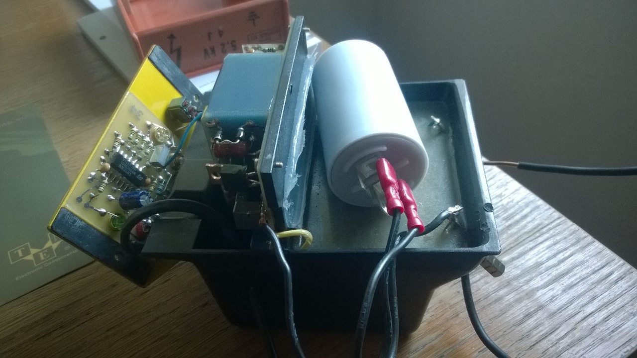

(#) hbal hozzászólása Júl 17, 2016 /
Nálam is kikötött egy GYEPGAZD KFT. által gyártott villanypásztor. (5.2kV, 4J)
Valaki szerintem már cserélt benne kondenzátort (barkácsolás nyomait véltem felfedezni). Jelenleg 25µF van benne. Az a hibajelenség, hogy túl kicsi a kimeneten kialakuló feszültség. Kb. 2 miliméternél húz csak át. A kondi mérve is 25µF-ot mutat, ennek ellenére ha kicserélem egy kisebbre (3,5uF), akkor már fél centis szikra is kialakul. A kimenet ohm-os ellenállása 72 ohm.
Mi okozhatja a problémát?

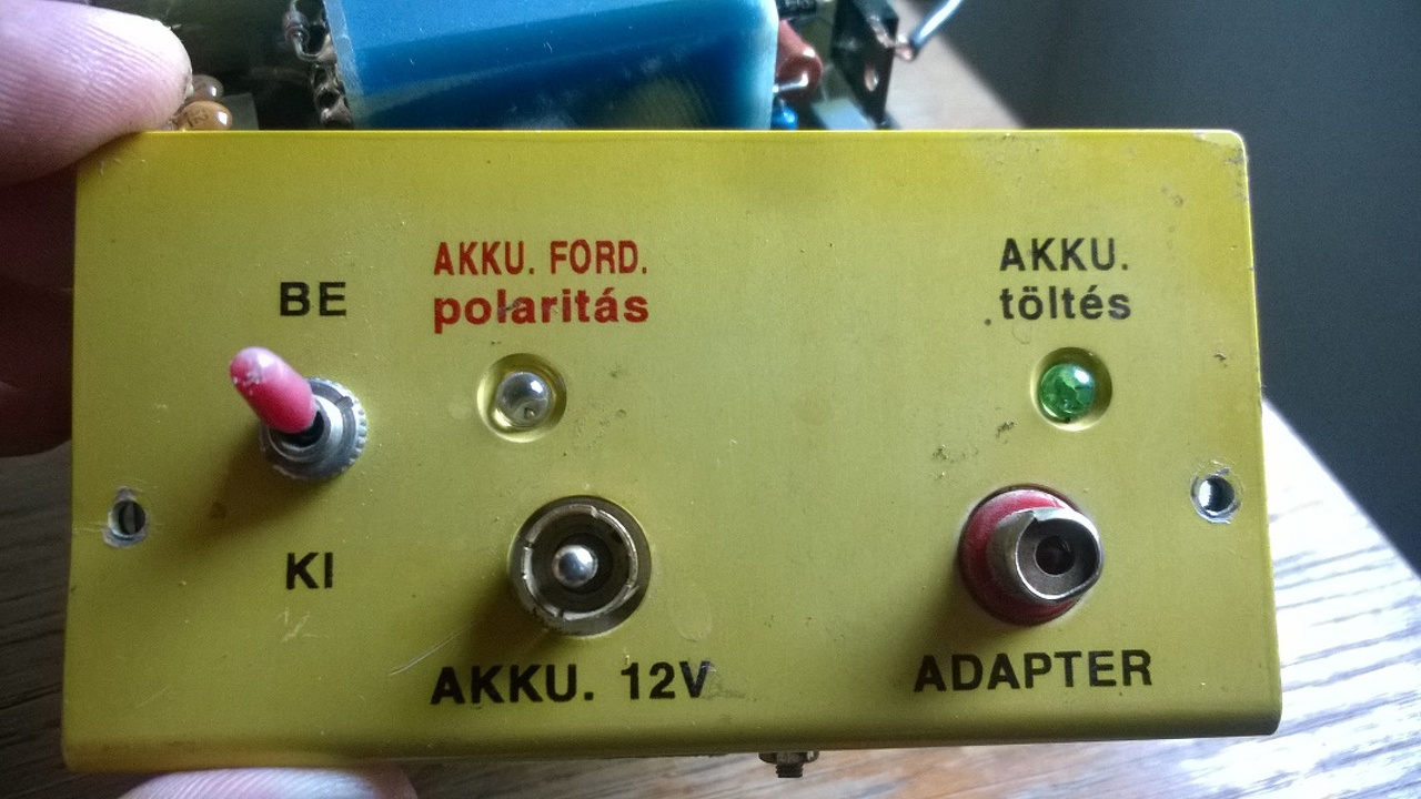

(#) hbal válasza erdgab hozzászólására (») Júl 17, 2016 /
A készülék elején van egy "AKKU TÖLTÉS" feliratú LED. Ha a kimenetre csinálok egy szikraközt, és ott keletkezik ív, akkor a LED folyamatosan világít, a kondenzátor 300-400V körüli feszülségre töltődik. Ha a kimenet csak szabadon van, akkor a kondin 400-500V mérhető, viszont a LED minden egyes töltési ciklusban kialszik.

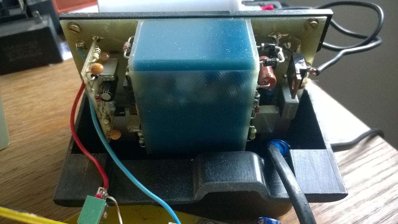

(#) erdgab válasza hbal hozzászólására (») Júl 17, 2016 /
Tudnál mutatni néhány képet a gépről-panelről?
(#) hbal válasza erdgab hozzászólására (») Júl 18, 2016 /
Csatolva a képek
(#) erdgab válasza hbal hozzászólására (») Júl 18, 2016 /
Üzem közben mértél feszültséget az akkun,nem az a gond,hogy nagyon leesik a feszültség?
Nem akkuról van táplálva, hanem az ADAPTER bemenetre van kötve egy külső táp. A bemeneti feszültség nem esik le üzem közben.
Mindenképpen a kondenzátort töltő elektronikában keresd a hibát,ha egyáltalán van hibája.Miért?Mert lehet,hogy a gyártója kisebb µF értékű kondenzátorhoz tervezte,azt tudja feltölteni kellően a jóval nagyobbat viszont nem tudja feltölteni,így nem is alakulhat ki a kimeneten a várt nagyobb "szikra". Ha nincs hibája a töltő elektronikának akkor ezen áramkör módosítása nélkül (ha lehet egyáltalán) nem lesz alkalmas a nagyobb kondenzátor feltöltésére és a nagyobb teljesítmény leadására.A képek alapján nem derül ki mekkora teljesítményre tervezték és a kapcsolás sem látható.Amennyiben ott egy akkut látok beépítve s ebből ítélve nem lehet valami nagy teljesítményű a készülék,lehet még az a 3,5µF kondenzátor is sok neki,bár a rajta mért feszültség elfogadható és jónak tűnik.Látok ott egy beöntött trafót is,ha ezt is figyelembe veszem akkor azt kell mondanom,elégedj meg a kisebb kondenzátorral nyújtott teljesítménnyel,nem biztos,hogy ki tudsz belőle többet csikarni,esetleg az a 25µF kondenzátor akár tönkre is teheti.
5,2kV, 4J szerepel a dobozán. Akku nincs beépítve, kívülről lehet csatlakoztatni. Mivel nem gyári kondenzátorral kaptam, azért is vagyok kíváncsi hogy mekkora lehetett eredetileg benne. (hátha valaki már találkozott ezzel a típussal)
Értem.Akkor elnéztem,a kondi alatti dolgot véltem tévesen akkunak,de ezek szerint az a trafója és a másik beöntött valamiben lehet még valami,nem tudom.Ha 25µF kondi volt bent eredetileg azt legalább 570 voltra kellett feltölteni a 4joule értékhez.Amíg az elektronika nincs visszarajzolva addig csak találgatni lehet.

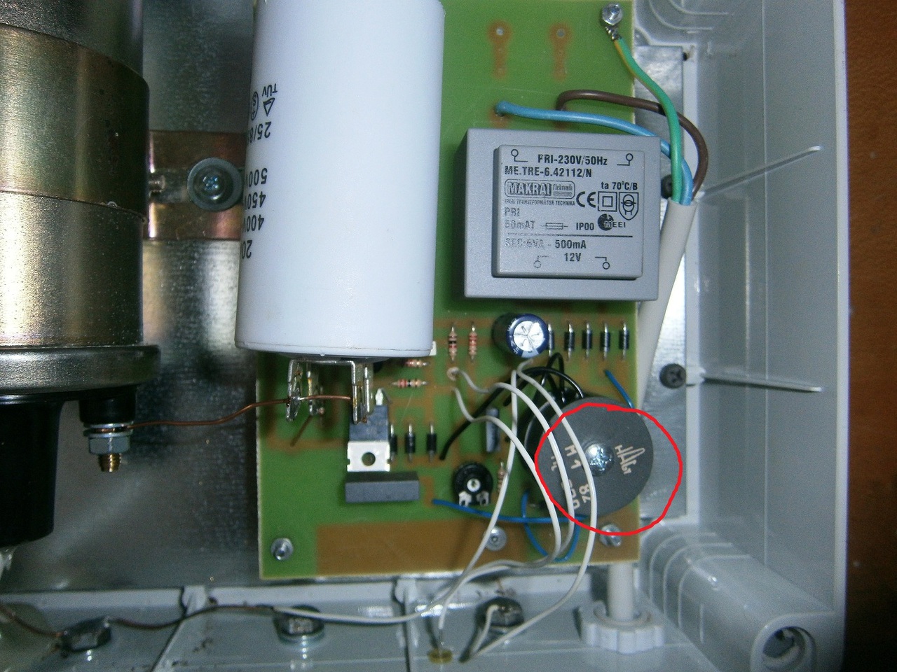

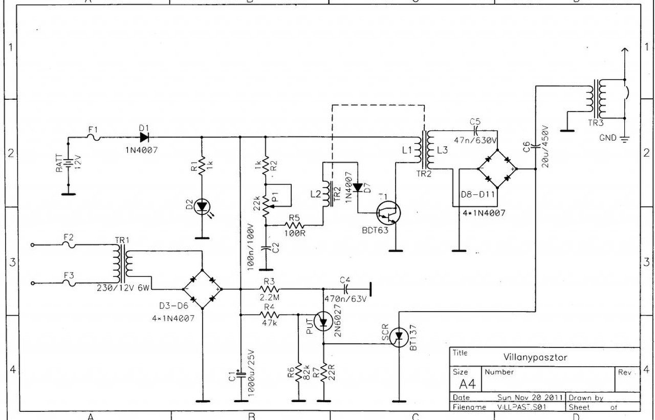

Kép itt van:

(#) Engii válasza kjancsi81 hozzászólására (») Aug 2, 2016 /
Na ez egy jó rajz.
Ha sikerül normálisan elkészíteni az áramkörben lévő trafót akkor ez a gép örök élet meg egy nap.

(#) Temela válasza kjancsi81 hozzászólására (») Aug 2, 2016 /
A rajz szerint a p1-el való állítás nem sokat változtat. Érdekesebb, hogy a c6-on mennyi a fesz, ott szerinte kellene 310 vagy annál többet is mérni. Azután jöhet, hogy miért szaggat a tirisztor, put/condi/ellenállás hiba talán. (ötletelek)
