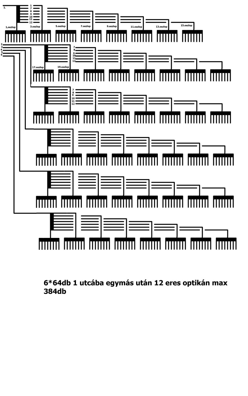

(#) dbase hozzászólása Júl 27, 2017 /
Továbbra is keresek olyan embert aki FTTH optikai rendszerről tudna mesélni, több részlet sötét még nálam. Próbáltam témát nyitni kb féléve de letörölték.
(#) Massawa válasza dbase hozzászólására (») Júl 27, 2017 /
Kérdezz, hogy mi nem világos? Kétfajta technologia van.
(#) dbase válasza Massawa hozzászólására (») Júl 27, 2017 /
64-es passzív osztást használnak.
-Minden csatlakozáson, osztáson, kábel hosszon esik a jel, és ezek összege bele kell férni egy adott méretű csillapítási értéken belülre?
- Oszlopokon lévő terezési logikát nem tudom elképzelni, hogy hogyan jön ki minden oszlopnál a 4-es kiállás.
Mellékelek egy rajzot, ahogy gondolom józan paraszti ésszel, miikor minden második oszlopra kerül 8 végpont.
Most megyek aludni, de addig is itt van két link. Tanulmányozd át:
FTTH1
FTTH2
Ahhoz, hogy a rendszer müködjön az optikai kimeneteken egy meghatározott jelszintnek ( teljesitménynek) kell megjelennie.
Szerintem itt minden tudnivalot megtalálsz.
A hozzászólás módosítva: Júl 27, 2017
