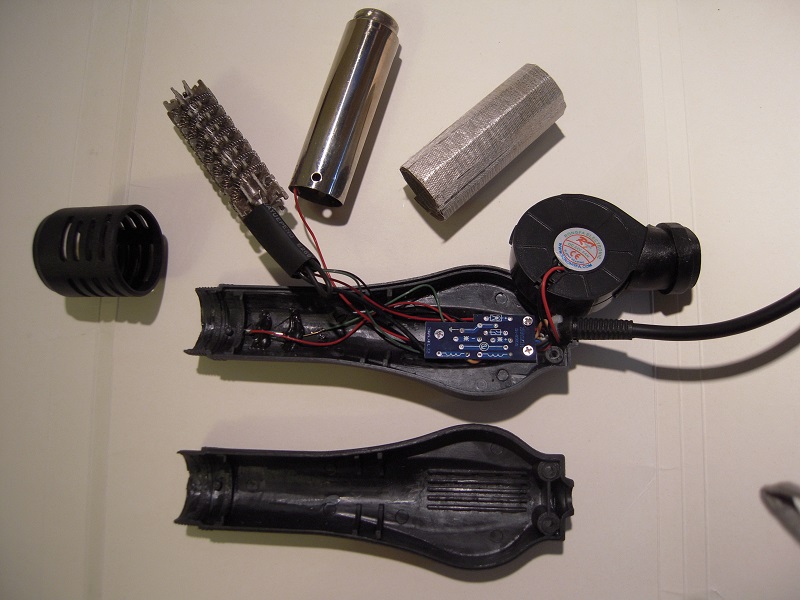

Itt jól látszik a fűtő egység, és hogy valami kerámia testre van ráépítve. Ugyan olyan 4 szálas, mint a páka. Tehát hőszabályzós, hőelemes, vagy PTC, funkció ugyan az, de a "puska" ergonómiájából ítélve, nincs benne ventillátor.
A membrán szivattyús megoldást máris elvetettem, de egy turbinás befúvást járható útnak találok. Tudok döglött hőlégfúvót azerezni, de lehet van is turbinám. Néztem más gyártmányokat az ebay-en, amiben benne van a ventillátor, és azt hiszem 6 vezetékes. Én úgy ítélem meg, hogy valószínű szabályozva van a ventillátor és a fűtőbetét feszültsége is, mint az a nagy hőlégfúvóknál is két fokozatban. Ott ha alacsonyabb teljesítményre váltok, akkor a fűtőbetét is ka fele annyira izzik, valamint a ventillátor fordulata is kisebb. Köszönöm a segítséget! A hozzászólás módosítva: Nov 11, 2016

Legtöbb esetben a hőmérséklet és a levegő is szabályozható. Hőérzékelő nélkül semmit sem ér. Ugyanis a levegőmennyiség függvénye, hogy egy adott hőfok eléréséhez mekkora enegriát kell a fűtőszálra adni. A légmennyiség nem lehet nulla, valmi minimum mindegyikhez kell. A levegőt vagy ventillátorral vagy membránnal áttítják elő. Lehet a dobozban vagy a fejben is. Előbbinél extra könnyű a fej de vastag légcső kell a fejhez. Utóbbinál picit nagyobb a fej, de elég egy véknyabb vezetékkel bekötni a dobozba sőt létezik ebből a fajtából olyan is ahol a nyélben van az elektronika.
Na összeraktam, működik szépen, ami túllövést írtak az igaz, minden "gyors állításnál" vagy 15 fokot, de pár másodperc alatt ismét beáll a helyes értékre, szerintem semmi problémát nem jelent. A hőmérséklet a levegőszállítástól független, ha a csövet elzárom, leáll a fűtés. 6800Ft volt, szűkítőfejek nélkül

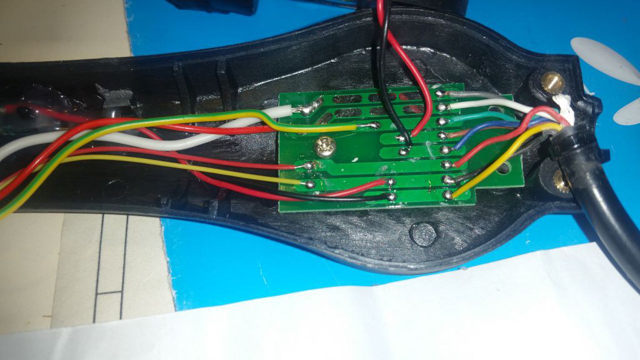

Jellege miatt talán ide passzol. Hakko 858-cal bírkózok. Nem tiszta a bekötése. Vagy is a vezetékek használatamiatt nem egyértelmű melyik a fűtés és melyik a K elem. A szürke fehér vezeték pontjain mérek 72 ohmot, a sárga fekete vezeték ponzjain 0 ohmot. A K elem lenne a72 ohm, és a vastagabb vezeték illetve az ónozott vezetősáv? Készítettem egy bekötési vázlatot, nem tudom jól értelmeztem-e? Képeket mellékelek.
Szerintem "K" elem nem lehet 72 Ohm. Az inkább 0 kellene hogy legyen.
Ugyanakkor ha gyertyával/gázlánggal melegíted, akkor a fűtőbetét nem ad sok feszültséget...
