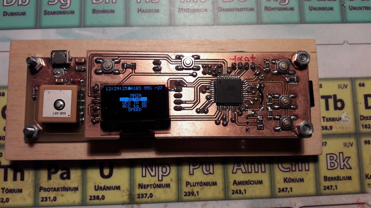

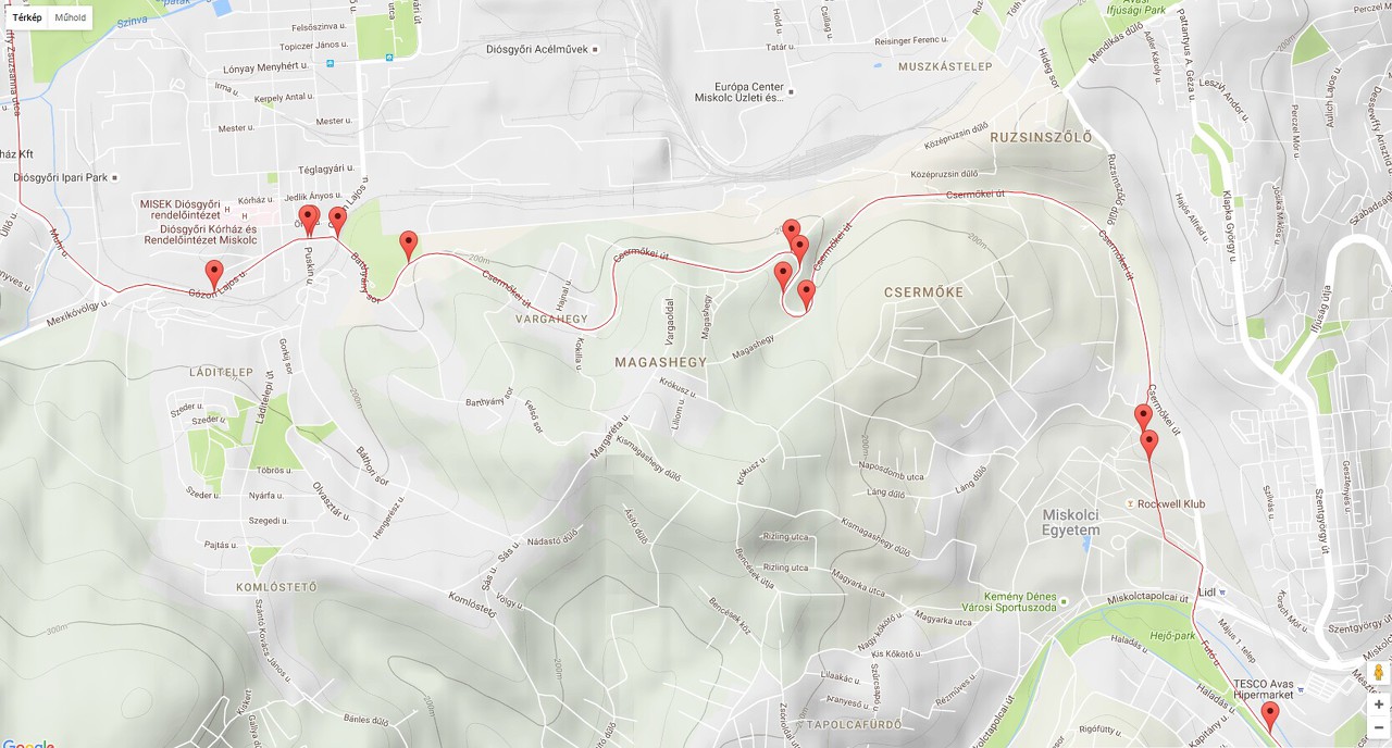

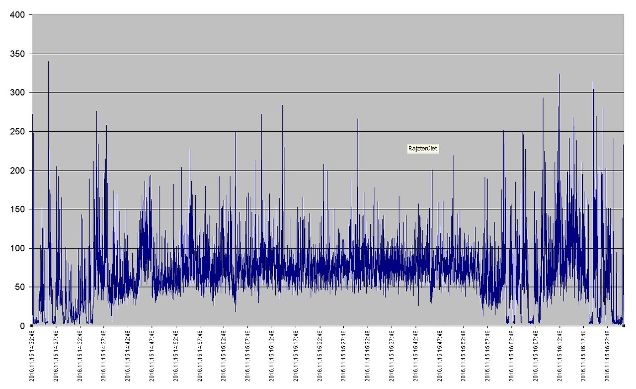

Építgetek egy valamit, amiben uC, GPS, uSD kártya, gyorsulás szenzor, OLED kijelző van.
Ezt arra szánom, hogy az úton haladva az út egyenetlenségeit (a gyorsulásmérő adatait) regisztrálja GPS koordinátákkal, idővel. Utána otthon kiértékelhető az SD kártyára mentett adat, térképen megjeleníthető. Már működik - a mellékletben van erről kép -, de még finomítgatom. (csak saját örömömre építem, a hosszú téli estéket kitöltendő)
Kátyúszenzor?
Húúúú, ez igen van "akarat".
Ez már most is profi. Ha szerencséd van akkor valami közútkezelő a közeljövöben megkeres néhány kritériummal: csak a 10cm mély kátyut jelezze.
Szia! Javaslom, hogy hitelesíttesd is. Akkor sok autós rácuppan, ugyanis lesz végre bizonyíték a rossz utak által okozott kárra... Nekem 1 év alatt ment tönkre egy teljes futóművem. Csak mivel bizonyítsam, hogy éppen az utolsó kátyú végzett vele vagy a többi ezer? Ez jó lenne!
Jó ötlet, de nem akarok a közigazgatással ujjat húzni, nincs erre egy második életem. Tudják Ők jól, hol rossz az út, aztán sok esetben nem történik semmi.
Nem tudom hogyan lehetne hitelesíttetni, még molyolok vele egy keveset. A gyorsulásmérő mintavételi frekvenciája 25,50,100,200,400,800 Hz-re állítható a programból (de lehetne 1600, és 3200 Hz-re is, azonban itt már nem sikerül mindent kiolvasni) Még adatokat gyűjtök, tesztelem, melyik lenne a legjobb.

Szia! Mi ketyeg rajta? ( uC)
A hozzászólás módosítva: Nov 18, 2016
XMEGA32A4U (32+4k flash, 4k SRAM, 1k EEPROM)

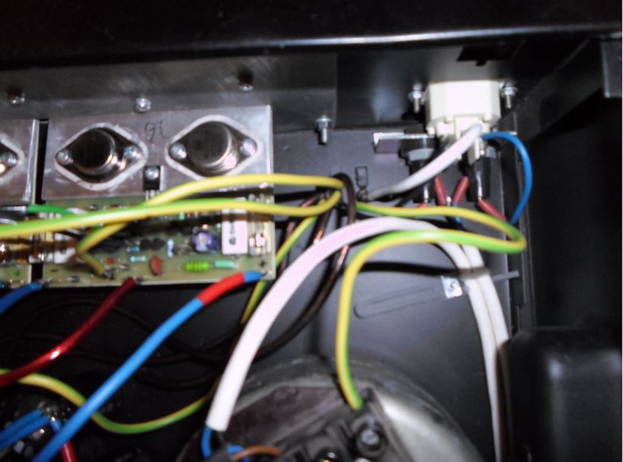

Sziasztok! Beépítettem a kis erősítőmbe a védelem modult ma,nagyon jól működik,és szerintem sikerült szakszerűen beépíteni a beag házba.Megmutattam ezeket a képeket a végfok modulok tervezőjének és nem kifogásolt rajta semmit.( facebook-on építők csoportban,-ahonnan már fontolgatom a kilépést-,valakitől megkaptam,hogy nincs csillagpontosan vezetékezve,biztos zajos az erősítő,és rosszul forrasztok ( a forrasztást már más is mondta),és a pufferek feleslegesen lettek 10000 uf-ek ,mert 4700 kellene,és nem kell négy puffer csak kettő,egyébként minden jó)....a csillagpont /amit én értek ezalatt/ ott van a moduloktól jobbra,ahol a gyári beag apt 100-nál is ,a jelen kívül minden föld vezeték oda megy,akkor most én tudom rosszul,vagy ő?Az utolsó fotót most sötétben készítettem de talán látszódik a lényeg.Akkor most tényleg nem jó így?
Az a kérdés, hogy te mit mondassz. Zajos- e neked. Az elrendezésen lenne mit faragni. A vezetékek hosszán is. "Kicsit" kusza.
Nem az a lényeg, hogy mások mit mondanak. Az a lényeg, hogy neked tetszik. Azért építs, mert kiteljesedsz benne. Ha hibát érzel, merj fejlődni.
Szia! Nem olyan rossz, de mintha a potiknál árnyékolatlan vezeték lenne. Ha így van, talán érdemes lenne kicserélni. Amúgy nekem tetszik.
Igen,jól látod.Ezeket az árnyékolatlan zöld és fekete vezetékeket az apt100-ból bontottam ki.De nulla a zajszintje még így is!(A hangjával is meg vagyok elégedve)
