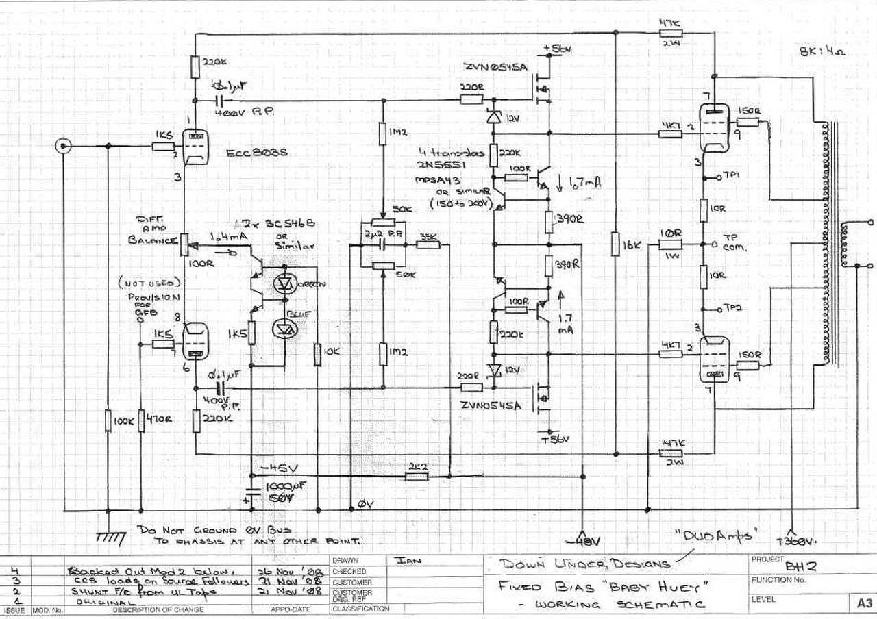

Itt egy másik meghajtás, ami nagyon hasonló. A FETeket ki is hagyhatod. Jobb lenne az EL84-eknek is fix előfeszültség.

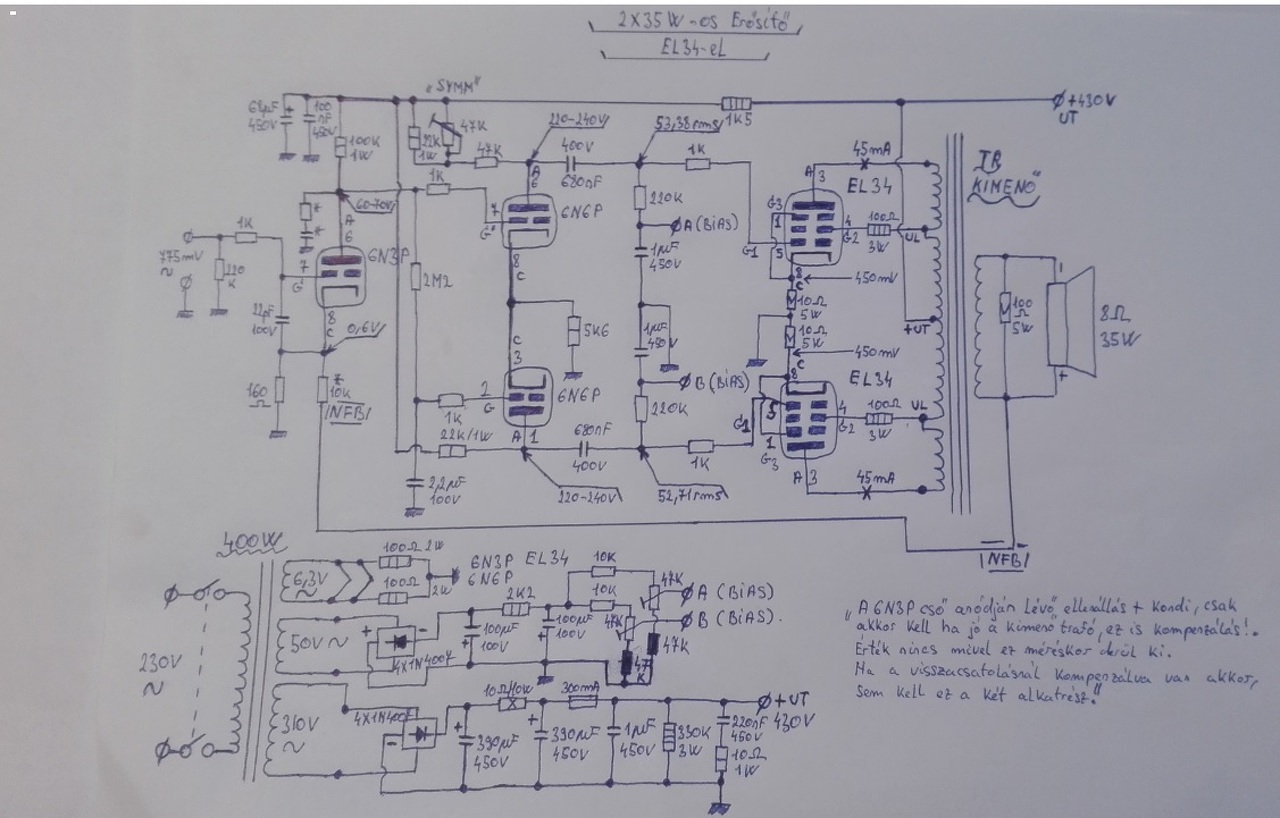

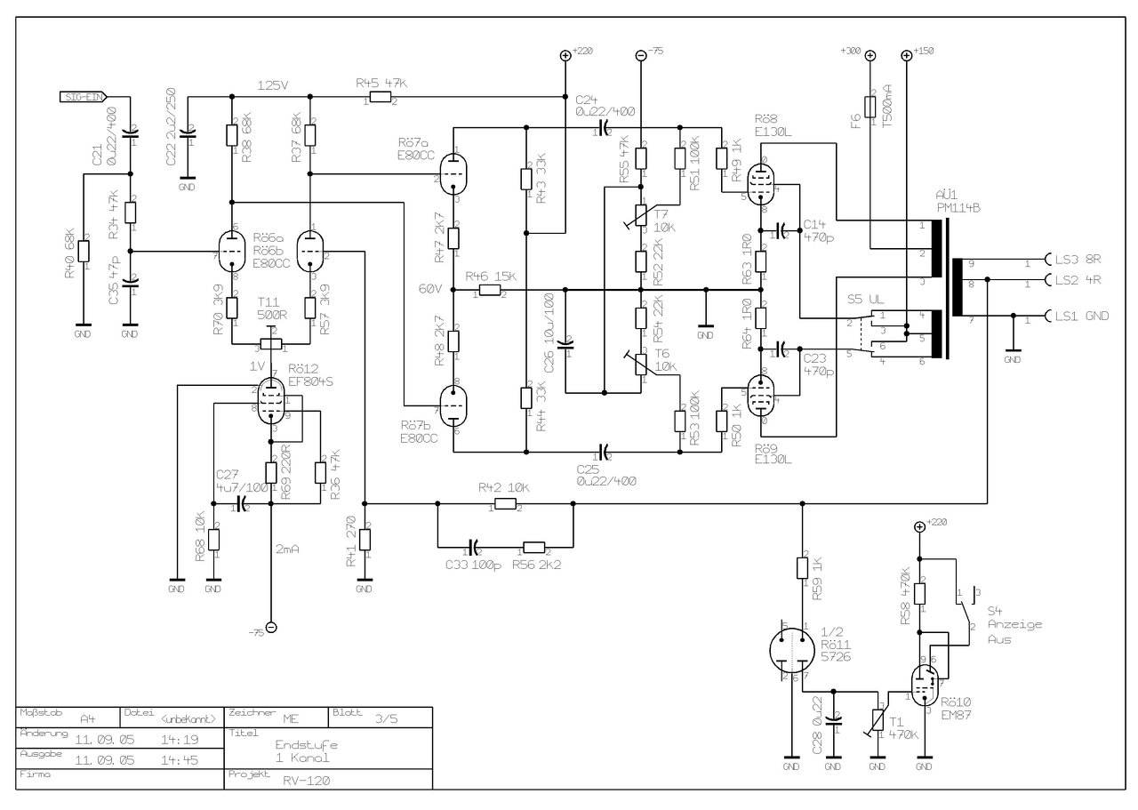

Egy kis segítséget szeretnék kérni , ma a kezeimbe akad 4 Db E130L és hogy ne csak porosodjanak gondoltam egy jó kis PP építésén, nézegettem a rajzokat a neten , egy konstrukció megragadta a figyelmemet.Ezen a rajzon a kimenőről visszatérő tekercs (4-5-6) milyen szerepet végeznek itt?Mert ahogy nézem van utána egy relé ahol a 150V-ra válthat át.

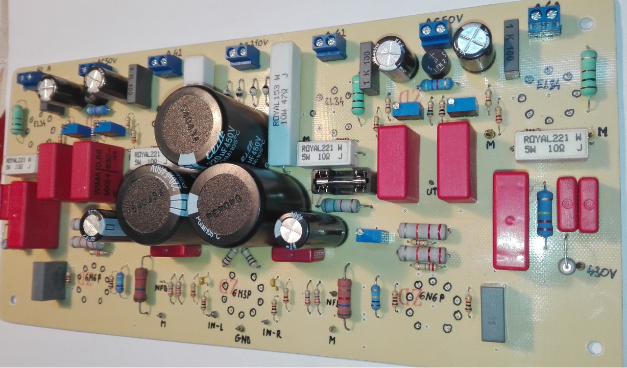

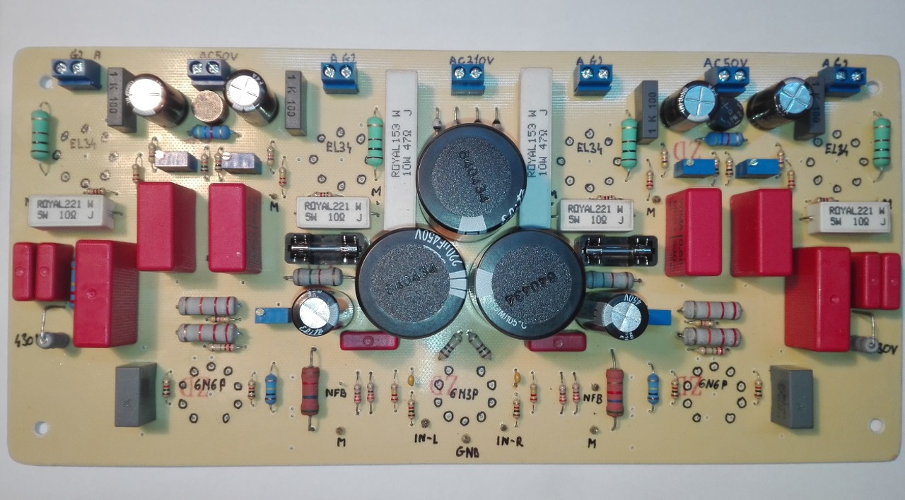

Ma sikerült foglalkoznom egy kicsit a CHZ féle csöves erősítővel, ennyire haladtam csak egyenlőre!. Egy pár kép.

Az a tekercs "előremenő", azért e megoldás, mert a segédrács nem tolerálja az alkalmazott (anód)tápfeszültséget (az viszont kell, hogy legyen bőven kimenő teljesítmény). Ez a kapcsolás keresztezi a UL/ pentódás beállítást, és a végcső feszültségigényeit.

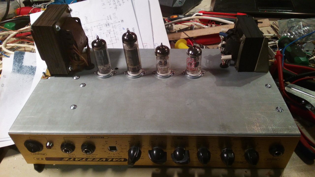

Sziasztok. Kèszülget egy csöves kis gitár kombó. El 84SE a vège Pacsirta kimenővel. A kèrdèsem az hogy a kimenő illesztèsèt 7,2k-nak mèrtem. Ha jól tudom 5,2k lenne az ideális. Vagy ez mèg belefèr? Egy kicsit halknak tünt, amikor kipróbáltam. Esetleg van mèg ECL86-hoz kimenőm(VT szimfonia de lux).
Szerintem maradhat, nézd meg az adatlapot, ott adnak meg 7k Ra-ra is értékeket.
Mármint az igazi EL84-nél, ez így messziről ránézve a ruszki verzió. A teljesítmény így nyilván kisebb lesz azonos tápfeszültségnél mint 5200 ohm esetén. Kompenzálandó a csökkenést, esetleg adhatsz neki egy kicsit több anódfeszt is orosz cső esetén (bár nem írtad hogy most mennyi). Egyszer véletlenül 360V/16W Ua/Wa beállításban járattam egy 6П14П-t huzamosabb ideig, és bírta. Persze ez túl van az adatlapi határértéken, így természetesen durva szakmai hiba, nem ajánlott, és saját felelősségre, stb, stb...
Szép lett! Nagy teljesítményű ellenállásokat el kéne emelni a paneltől (10R maradhat), meg fogja barnítani a szép panelt, 5k6 kicsi lesz, oda 5W-os kellene.

Fel vannak emelve a paneltól, csak nem látszik rendesen a képeken (47ohm/10W), gondolom ezekre gondoltál?. Most csak ilyen 3W-osban volt 5K6-os ellenállásom, akkor rendelek 5W-osat.
Megvan a hiba. Az El84(ami most 6p14p) gyorsìtò rácsa nem kapott áramot. Elfelejtettem bekötni. Most már megfelelő a hangerő.

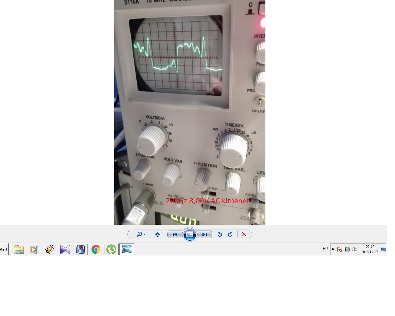

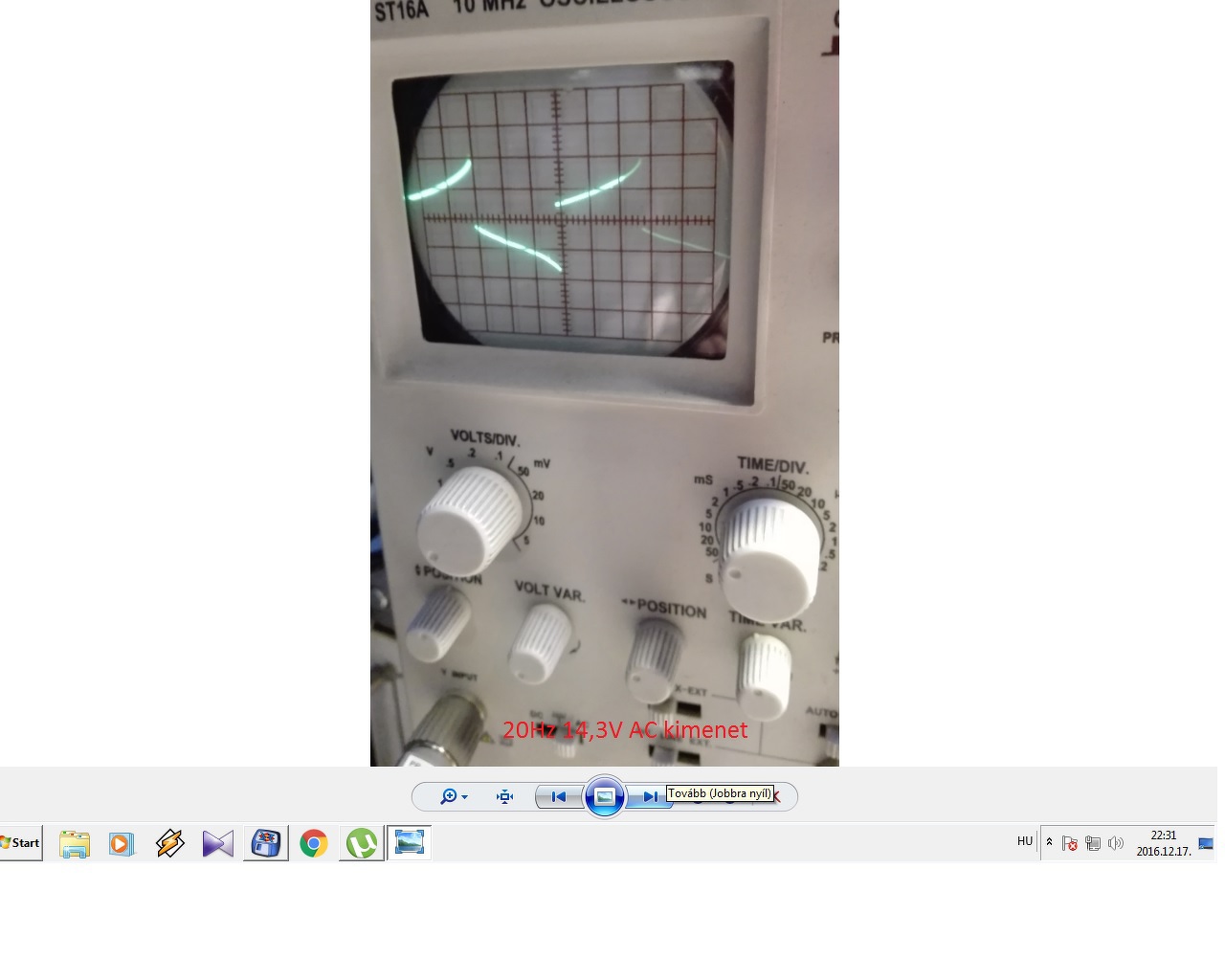

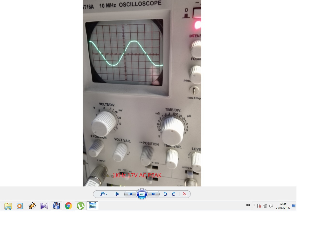

Ma sikerült be üzemelnem a CHZ féle 2X35W-os csöves erősítőt. Sikerült szépen be állítani a 10 ohmos katód ellenállásokon a 450mV feszültséget, de a szimmetriát állító 47k trimer potenciométerrel semmit nem tudok állítani, vagyis nem veszek észre az oszcilloszkópon semmi jel alak változást és feszültség változást sem észleltem ha csavargatom. Az NFB ellenállás 10K Az anód feszültség 420 V Csináltam egy pár képet az oszcilloszkóp méréseimről. Hát mit mondjak nincs olyan jó mint amit CHZ erősítőjéről láttam, ott sokkal de sokkal szebbek voltak a jel alakok! Nálam még lehet valami hiba hogy a magasabb frekvenciákat valahogy nagyon el torzítsa már 10KHz-nél a négyszög jel nem valami szép!, a 20KHz-röl ne is beszéljek. Jöjjenek a képek.
Még kettő.
Ja és igen a 6N6P csöveknek az anódján nem 220-240V van hanem 270V, a 6N3p-nek az anódján meg 69V. A hozzászólás módosítva: Dec 17, 2016
