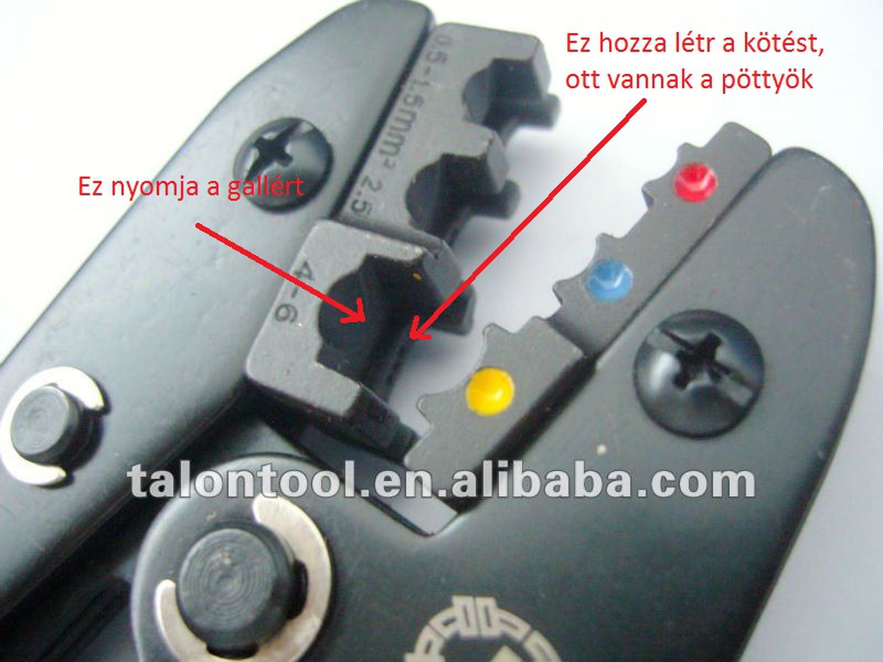

Gondom akadt a fogóval történő saruzással.
Vettem szigetelt kábelsarut, és egy Stilo márkájú, ilyen saruhoz való krimpelőt. Ugye ennek az a lényege, hogy ha rányomom, létrejön a hidegfolyásos kötés, és akkor már nem tudom kézzel széthúzni. A saruról azt az infót kaptam, hogy max 1-es vezetéket lehet beletenni. Én kicsivel vékonyabb dróttal próbálkoztam úgy, hogy összesodortam a szálakat a krimpelés előtt, majd beletoltam. Rápréseltem a megfelelő lyukban a vezetékre a sarut, és utána simán le tudtam húzni a drótról. Mit csináltam rosszul?
Érvéghüvelyezéssel is ez szokott lenni a gondom. Természetesen ahhoz is van célszerszámom, nem kombinált fogóval kókányolok.
(#) granpa válasza velegiistvan hozzászólására (») Dec 24, 2016 /
1 mm átmérőjű, vagy 1mm2-es? Nem mindegy. Duplára kell venni a vékonyabb drótot (nekem már kellett szükségből; jó lett).
(#) Bakman válasza velegiistvan hozzászólására (») Dec 24, 2016 /
Szigetelt kábelsaruhoz való szerszámmal többel is találkoztam, a többsége egyszerűen szemétbe való volt. Ha összenyomod a fogót, a présbélyegek zárnak rendesen? Vagy ez a helyzet nálad, vagy vékony a vezeték. Blankold meg a vezetéket dupla hosszúságban mad kettéhajtva told a saruba, hátha alapon. Esetleg nem jó irányból raktad bele a sarut. Négy lehetséges irányból csak egy a jó.
Milyen színű a saru? Lehet, hogy nagyobbat kaptál a kelleténél. Neked pirosra van szükséged.

(#) habazutty válasza velegiistvan hozzászólására (») Dec 24, 2016 /
Semmit sem csináltál rosszul. A piros színű szigetelt saruk (villás, szemes, autós, stb.) 0,25 mm2- 1 mm2-ig kellene, hogy jó legyen. Némely gyártó 1,5 mm2-ig ajánlja. Nekem az éven lett elegem a saruzófogóinkból. A préspofák összezárnak, de a 1,5 mm2 es vezeték kivételével simán lehúzod a sarut. Érezni, hogy nem nyomja meg rendesen. Vettem egy HAUPA-t, netto 11 körül. Lecseréltem a sarukészleteket is HAUPa-ra. Teszt: 0,75 mm2 vezeték piros kábelsarura. A préspofák nem zárnak össze, mert nem kell, az erőt figyeli a fogó. Érezni, hogy van "húzása". Satuba befog a saru része, majd fogóval cibál a vezeték! Inkább elszakadt a saru tövébe minthogy kijöjjön a vezeték! Ezt minden keresztmetszetnél tudja! A pláne a dologban, hogy rendeltem a csavarvágós, egyszerű csupaszoló saruzóból is. Ha azzal megnyomod az is majdnem ezt tudja! Sokkal jobb, mint a gagyi fogók.
Sajna bejött, hogy olcsó húsnak híg a leve! Viszont fontos tanúlság számomra, hogy a fogyóanyagból (saruk, érvéghüvelyek) a márkás majdnem egyárban van a gagyival.
Érdemes szétnézni.
Érvéghüvellyel ugyanez a helyzet 10-25 mm2-ig. Van rá egy TRACON-os fogóm. Bármelyik hüvelyt le tudom húzni a vezetékről amelyik azzal lett préselve. Viszont a Mixvill-es négyirányú érvéghüvelyező az bevált. Ami érvéghüvelyt azzal megnyomok, azt nem lehet lehúzni.
Nem vagyok HAUPA fan. Egyszerűen csak nálunk ez beszerezhető úgy, hogy meg is tudom fogdosni és az ára is viselhető. Gyanítom a Weidmüller, Knipex, Wiha, Würth stb. márkák ugyanilyen jók.

(#) Alkotó válasza velegiistvan hozzászólására (») Dec 25, 2016 /
A sarut lehet jól, és lehet rosszul is beletenni a fogóba. Talán erre utalt Bakman.
(#) habazutty válasza velegiistvan hozzászólására (») Dec 25, 2016 /
Ugyan nem tőlem kérdezted,de:
valószínűleg arra gondolt, hogy a sarunak a vezeték felőli fele a vezeték szigetelését rögzíti, a másik fele a csupaszított vég és a saru fém hüvelye, itt jön létra a kötés. Némelyik fogón a pofa kettéfelé van osztva. Az első fele a "gallért" nyomja, így nem présel össze annyira, és más a formája, a másik fele pedig a hüvelyt nyomja a vezetékre. Magyarul: lehet, hogy nem mindegy, hogy a fogó szempontjából balról, illetve jbbról teszed-e bele a sarut. Szemmel ellenőrizhető, mert ami a kötést kell létrehozza összezárva kisebb és általában van benne vagy pötty vagy konkrét szám (pl.:1.5) ami préselés után szépen látható a hüvely szigetelésén.
Tennél fel képet a fogódról?
A hozzászólás módosítva: Dec 25, 2016

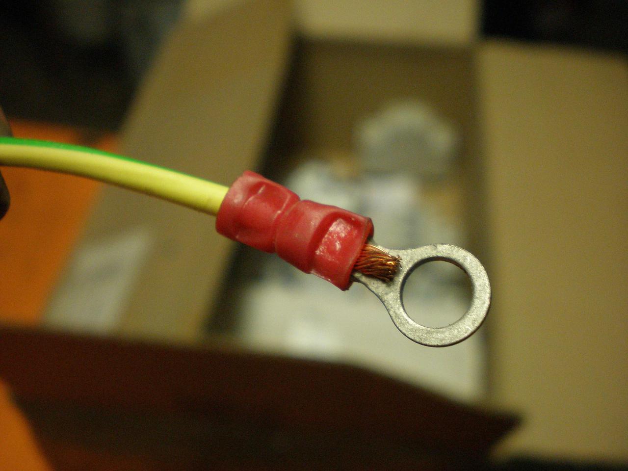

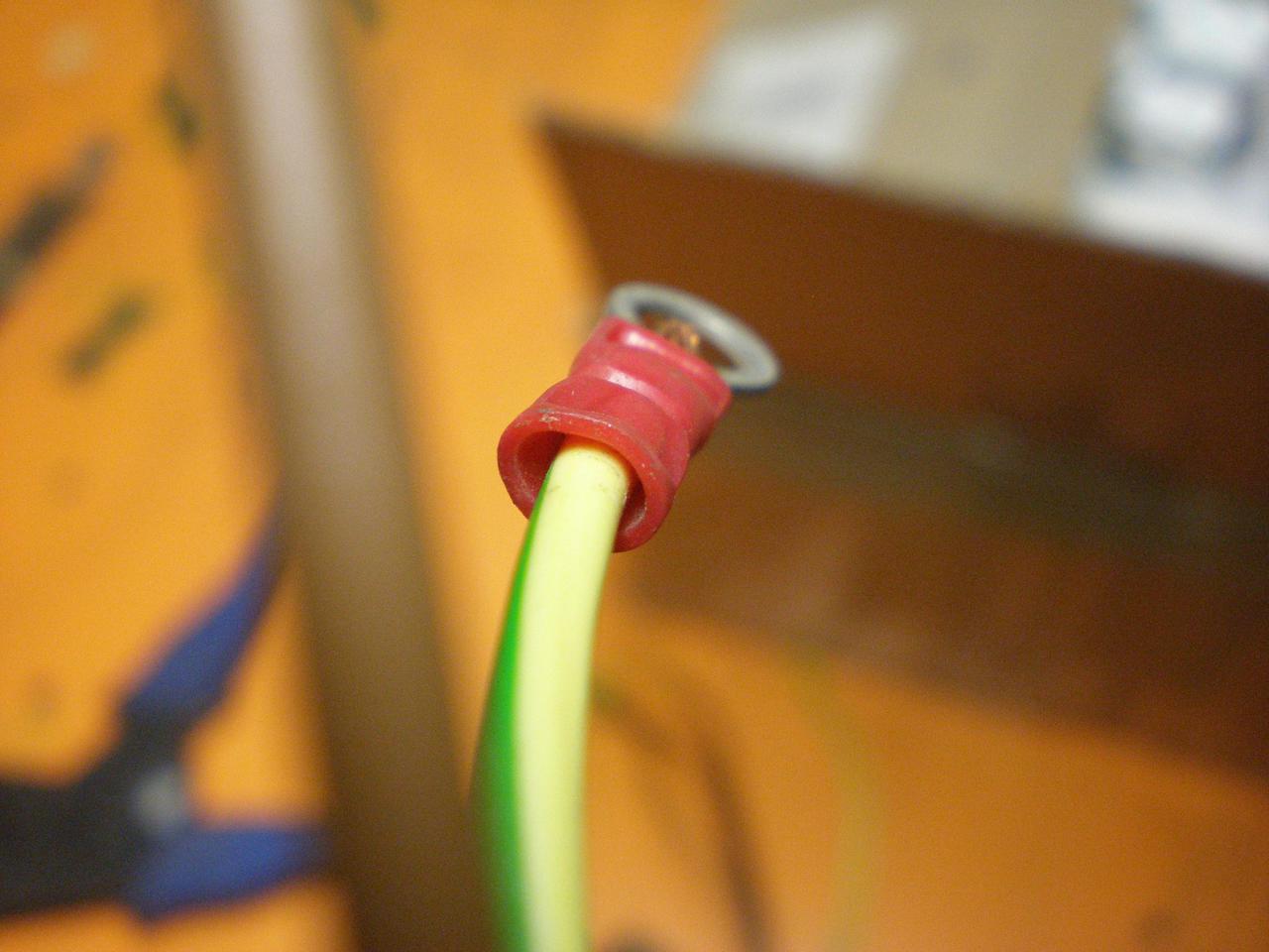

(#) elektroncso válasza velegiistvan hozzászólására (») Dec 30, 2016 /
Az érvéghüvelyt csak a ráírt drótra lehet rápréselni, vékonyabbra soha. Ezeket a szigetelt sarukat viszont vékonyabbra is rálehet, mert a préselési profil más. A piros jelzésűnél vékonyabbat tudtommal nem is gyártanak.
Mellékelek három képet egy jó préselésről, az utolsó képen pedig a fogó van amivel préselek (TRACON). Tényleg jó volna egy kép a fogódról, mert a jobbakon be lehet állítani a préselési erőt, ami ha gyenge, akkor nem történik meg rendesen a préselés.
(#) Gafly válasza elektroncso hozzászólására (») Dec 30, 2016 /
Bár mások ilyen jó képeket tennének fel, és nem életlen vackokat
A csavar alá nem szorul be a belógó rész?
(#) elektroncso válasza Gafly hozzászólására (») Dec 30, 2016 /
Félre hajtottam, hogy ne legyen útban. Kicsit hosszabbra szoktam hagyni.

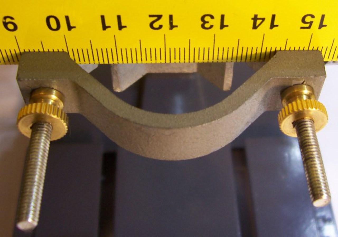

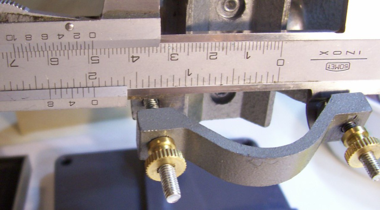

Nem tudom megvetted-e végül, de lenne egy kérdésem a TYP 0512-es állványhoz. Mekkora maximális átmérőjű fúrógépet lehet belefogni? Van egy workzone multigépem amit szeretnék nyákfúráshoz használni. Kb. 46-49mm átmérőjű (igen, kicsit ovális), ezt bele lehetne szerelni? Ha nem szükséges, nem szeretnék külön egy kis fúrót is venni hozzá.
(#) rascal válasza Ivan93 hozzászólására (») Jan 6, 2017 / 1
Igen, megvettem. A megadott méretekkel elvileg belefér. Mellékelek pár képet. A képen a szorító anyák teljes hosszukban rajta vannak a csavaron. Az anya hossza 7.5mm, 2-3 mm-t még engedhetsz neki biztonsággal. A tolómérős kép nem látszik olyan jól, ott a két tartócsavar közötti távolságot mértem.
