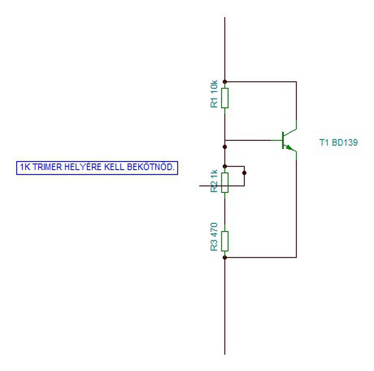

Faragj bele egy kis BD-t meg két ellenállást hogy a nyugalmi áramod ne mászkáljon el, a SJ/SK-k más felépítésűek azokhoz nem kellett. Ritkán itt az apróban meg a Vaterán néha feltűnik pár eredeti Japó darab, ki kell fogni (+kasszakulcsot fényezni .

Alakítsd át a nyugalmi áram beállítását, vagy tegyél bele rajz szerinti feteket.

pinyó39 ötlete jó: http://www.hobbielektronika.hu/forum/topic_post_2027252.html#2027252
Tranzisztort bordára kell szerelned, kis segédpanelen megoldható.

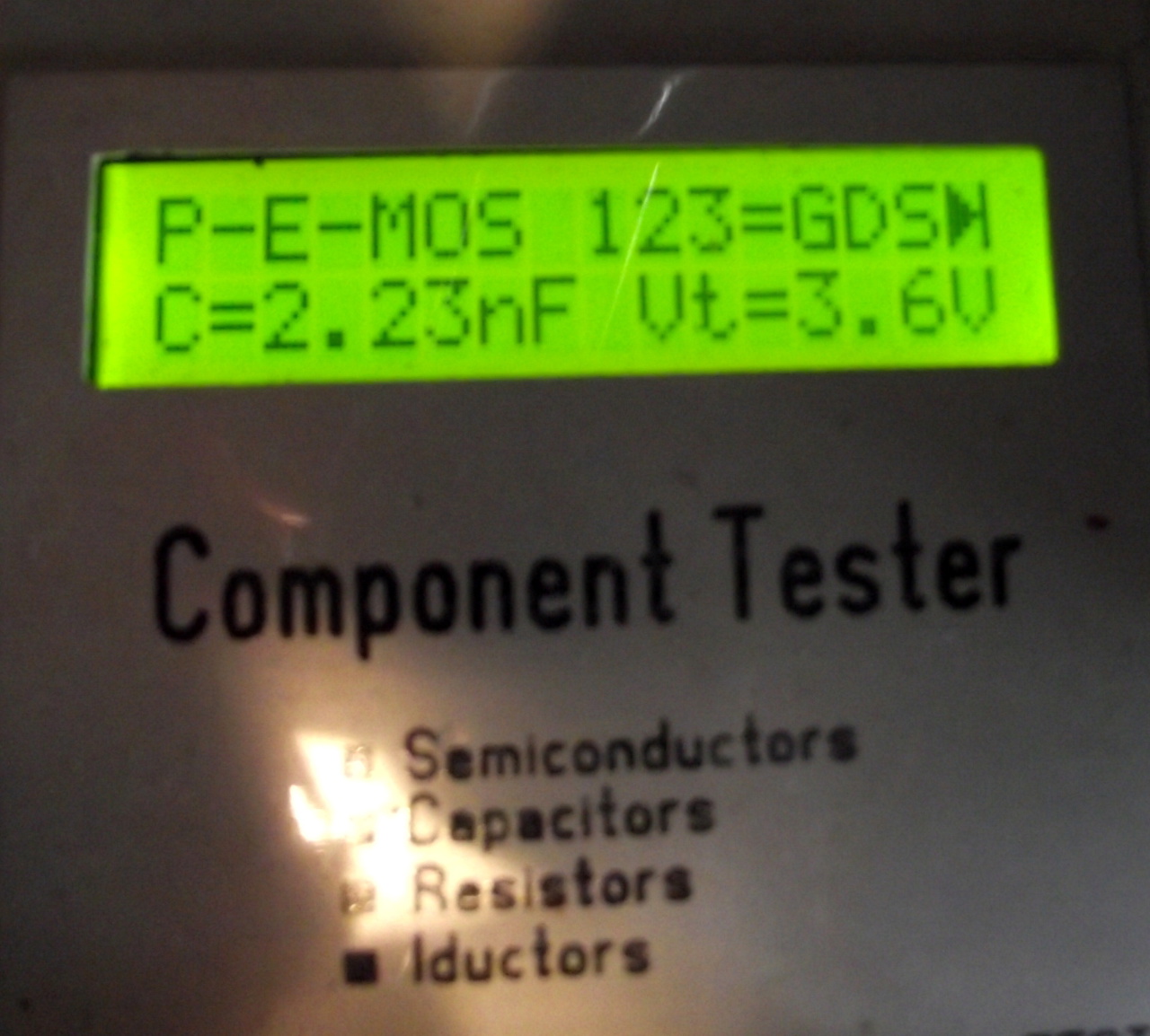

Több példányt mértem, legkisebb nyitófesz képen látható.
Karcos hang okozója is látszik, nagy bemeneti kapacitás okozza.
Kis impedanciáról meghajtva használhatóbb.

Ami azt jelenti hogy ott már teljesen nyitva van, tehát ha ennyit adsz neki akkor a helyén füstölni fog, áramkorlát hiányában. Valahol 2,4V környékén kezd kinyitni, nagyjából oda kell állítani ha x mA nyugalmi áramot akarsz folyatni rajta.

(#) reloop válasza mlaci989 hozzászólására (») Jan 21, 2017 /
A pillanatnyi legfőbb problémád, hogy a VR1-en folyó áram függ az R3-on folyó áramtól. Ezért tápfeszültségfüggő a nyugalmid.
Az R3 helyére építs áramgenerátort, mint azt a másodikként feltett rajzod is mutatja.
Az IRFP komplementer source-követők nem csak a te orrod alá törnek borsot, ha audio FET helyére kerülnek, ezért van rá kidolgozott eljárásom Bővebben: Link.
Végül pedig source ellenállásokat építenék be 0,33Ω körüli értékben. Ettől nemcsak stabilabb lesz, a hangján is csiszol valamelyest.

Ha megépíted a nyugalmi áram szabályzó panelt, az R3-at koránt sem olyan fontos áramgenerátorra cserélned. Egyelőre ne foglalkozz vele.
A trimmer a fehér ponttal jelölt állásból induljon és üzemmeleg hűtőbordánál állíts be vele 100mA nyugalmi áramot. A bekötést mellékelem.
