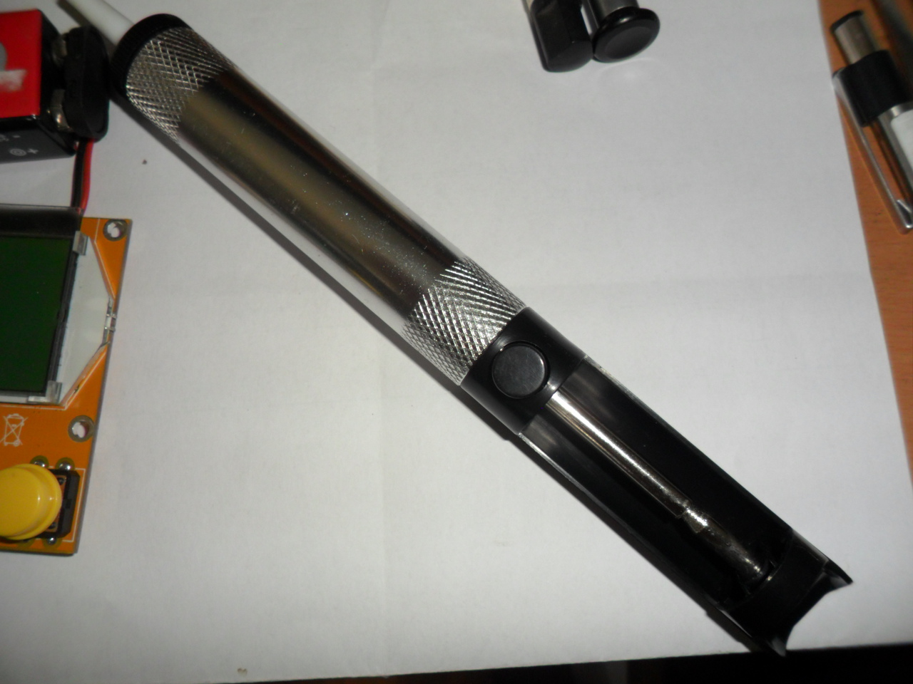

Vettem egy szippantót és egy digis mérőt. Mind a két A73 jónak ítélte ezért önállóan kiműtöttem a K-s NPN tranzisztorokat is mind jó, a két életben maradt IRF (C-E-Mos) jó a négy ellenállás 100 Ohm jó az IRF-ek G-jére megy. van még két dióda szintén jó. Pedig érzem közel járunk a megoldáshoz.

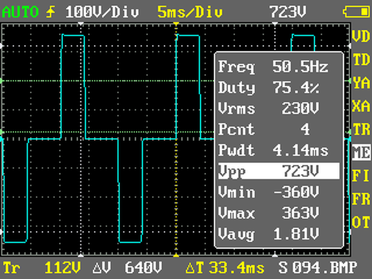

AP-24-300GP inverterrel van olyan gondom, hogy ha kapcsolóüzemű tápot pl: laptop töltőt kapcsolok rá akkor sípolni kezd az inverter és a töltő is valamint nem lehet terhelni a töltőt. 100W izzóval terhelve viszont semmi gondja nem sípol. Arra is rájöttem hogy elég egy 0.47uf 275V x2 kondit kötni az inverterre és máris produkálja a problémát. Tudnátok segíteni?
Hello, a scope képek üresjáratban vagy terhelten készült, milyen terheléssel ? A nagyfeszültségű kondenzátor (utolsó képen bal felül) mekkora feszültség mérhető a laptop táppal való terhelés esetén ?
Volna egy power inverterem 24Volt, 1500W és sajnos az akkumlátor biztositékát mindig kilövi. ha valaki tudna segiteni azt megköszöném.
A bemeneten a diódákat meg a feteket kimérted? A fetek gate lábain van 47-100 ohm ellenállás azt is nézd meg. A hozzászólás módosítva: Feb 26, 2017
Szia! Az első kép egy 100w izzóval való terhelés alatt készült. Terhelés nélkül csak pár voltot emelkedik a vpp és a vrms. A többiek javaslatára /egy másik topikban/ már abbahagytam a hiba keresgélését, de érdekelne, hogy Te mire gondoltál hátha megint rászánom magam.
Hello,
A laptop táp elméletben nagyobb áram csúcsokat hozhat létre mint egy 100W-s izzó. Azt feltételeztem ez vagy a túláram közeli helyzetet okoz vagy elégtelen táp szűrés miatt visszahat a primer oldali vezérlésre ezért sípol.

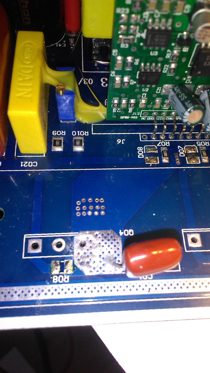

Sziasztok! Egy invertert javítanák. Milyen értékű dioda lehet az 1-s képen? A 2-s képen a DO8 helyre való. 10ohm-s ellenállásal párhuzamosan van és innen az (IGBT) G-t lábra csatlakozik. A G-t és az E-r láb között RO8 helyen 5,1kohm ellenállás van. A 3-s képen milyen értékű dioda lehet? Vannak az 1-s képen lévő diodáim is csak a típusát nem tudom megállapítani.
Elképzelhető, hogy 1N4148 vagy hasonló lehet a dióda, ha a gate lábra megy.. Formára lehetetlen megállapítani a tiédet és főleg messziről. A hozzászólás módosítva: Máj 28, 2017
Valószínűleg LL4148 lesz . Vigyázat, a paraméterei némileg különböznek az 1N4148-tól, tehát a kiváltása sima 1N4148-al nem biztos hogy jó ötlet. Ezzel a tok kialakítással eléggé sok SMD dióda készül, mindenképpen célszerű lenne a tokon megkeresni az SMD kódját,aminek alapján biztosan beazonosítható.
A hozzászólás módosítva: Máj 29, 2017
Gondolom a dióda anódja van a gate-en, katódja a meghajtás felé néz, és ezzel van párhuzamosan a 10ohm. Teljesen mindegy milyen diódát teszel oda, csak kellően gyors legyen (a 4148 az), és bírja el a gate kisütő áramot. Olcsó kínai inverterekben is 4148 van ilyen helyen, én korrektebbnek tartanék helyette egy ES2J-t vagy hasonlót ha már SMD, az kisebb eséllyel lesz visszáramos.
Köszi a válaszokat. Igen ebbe a helyzetbe van benne. Ez is kinai cucc közbe találtam sematikus ábrát IS2110s meghajtó ic-k vannak benne abba is 4148 van. Ugyan ez az áramkör. Már csak diodát kell találnom.
