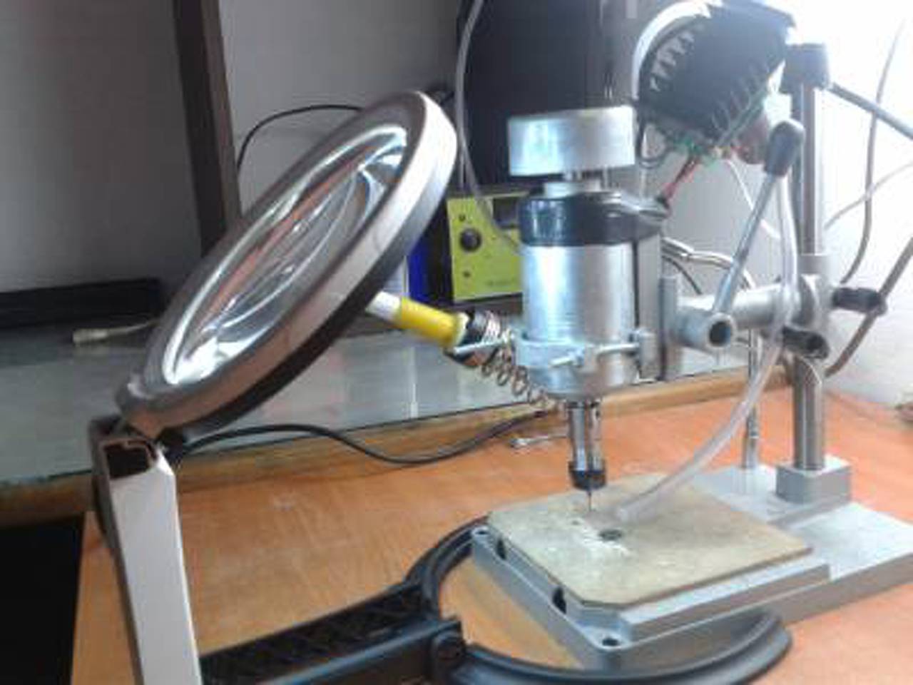

(#) mc-4 hozzászólása Feb 19, 2017 /
Egy proxxon micromot 50ef-el kézből fúrtam a nyákokat eddig.
Tudtok ajánlani hozzá álványt ami pontos, nem kotyog és kb 10e forintnál nem drágább?

(#) Stewe válasza mc-4 hozzászólására (») Feb 19, 2017 /
A vékony fúrókhoz inkább a kéz.... ha egy gyenge lötyögős állvány ha berezonál, azokat a fúrókat is biztosan töri, ami kézben nég jól működik. Az olcsó darabok csak lakatosmunkához valók.
(#) morgo válasza Stewe hozzászólására (») Feb 19, 2017 / 1
Nem mosógépmotort kell rátenni, és nem fog "berezonálni". A legegyszerűbb állványok is nagyobb biztonságot adnak a kézben tartott gépnél. Én saját készítésű állványokat használok, közel sem vagyok megelégedve velük, de százszor biztonságosabban - pontosabban lehet velük fúrni, mint kézből.
(#) Belus88 válasza mc-4 hozzászólására (») Feb 19, 2017 /
Nekem proxxon 50EF + MB200 -as összeállítás van, az ára húzósabb volt 65euró körül vettem, de az MB 140/s árban kedvezőbb. Szerintem minőségbeli különbség nincs köztük, csak pár funkcióval kevesebbet tud. Ára 13-14ezer körül mozog...

(#) mc-4 válasza Belus88 hozzászólására (») Feb 19, 2017 /
Néztem mind a két állványt, de kicsit sokallom.
Erről van testközeli élménye valakinek?
(#) kaqkk válasza mc-4 hozzászólására (») Feb 20, 2017 /
Ez jó stabil állvány , én használtam.
(#) Belus88 válasza mc-4 hozzászólására (») Feb 20, 2017 /
Előtte azért győződj meg róla, hogy tényleg bele lehet-e fogatni a Micromot 50EF -edet.

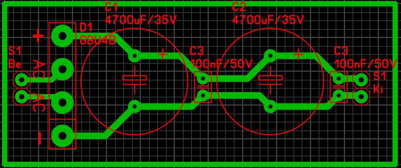

(#) kenikl hozzászólása Feb 26, 2017 /
készítettem egy ilyen erősítőt. Pontosabban 2 db-ot, hogy sztereó legyen.
A kapcsolás viszonylag most már szépen működik, és terveztem hozzá egy saját tápegységet.
Van egy 12V-os 1.65A-es trafóm hozzá amit szeretnék egyenirányítani pufferelni és a két oldalt ellátni erről a tápegységről.
Illetve hallottam még, hogy érdemes a nagy puffer kondikkal párhuzamosan egy kis 100nF-os hidegítőt is betenni, bár nem tudom kell-e mind a kettőre 1-1 vagy elég egyet kötni utánuk.
Kérlek fussátok át a kapcsolást és ha érdemes még valamit fejleszteni rajta akkor szóljatok. Szerintetek hiányzik még valami a tápegységből?
Köszönöm
(#) Stewe válasza kenikl hozzászólására (») Feb 26, 2017 /
A témához igazodva nem is a kapcsoláshoz szólnék, hanem a panelhez magához.
A pufferkondik viszonylag nagy áramokat tudnak felvenni és leadni is, ezért egy kicsit megvastagítanám a vezetősávok szélességét. Nem tudom hogy minek lesz ez a tápja, de ha gyakran mozgatod, akkor lehet, hogy nem elég stabil a viszonylag nagy elkók rögzítése, egy forrasztható támasztókeret esetleg szükséges lehet, vagy 3 - 4 pontos rögzítésű kondit kell keresni.

(#) kenikl válasza Stewe hozzászólására (») Feb 26, 2017 /
Terveim szerint nem lesz mozgatva egyszer beépítésre kerül és ott is marad jó esetben.
A mozgatásnál az erősítő hurcolására gondoltam, egy autóban fuvarozott darabnál egész más az igénybevétel, mint a nagymama kredencének a tetején.
Hogy mégis szóljak a kapcsolásról is, csak pufferkondival nem lesz teljesen brumm-mentes, a két kondi közé egy induktív fojtó megérné.
A TDA2030 hídkapcsolásban szép áramot fel tud venni, a másfél amperes táp biztosan nem fogja teljes mértékben kiszolgálni. Hogy kicsit halkabb lesz, egy dolog, de a felső tartományban torzíthat is ha nem stabil a táp.
