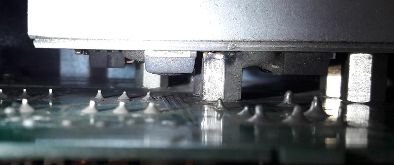

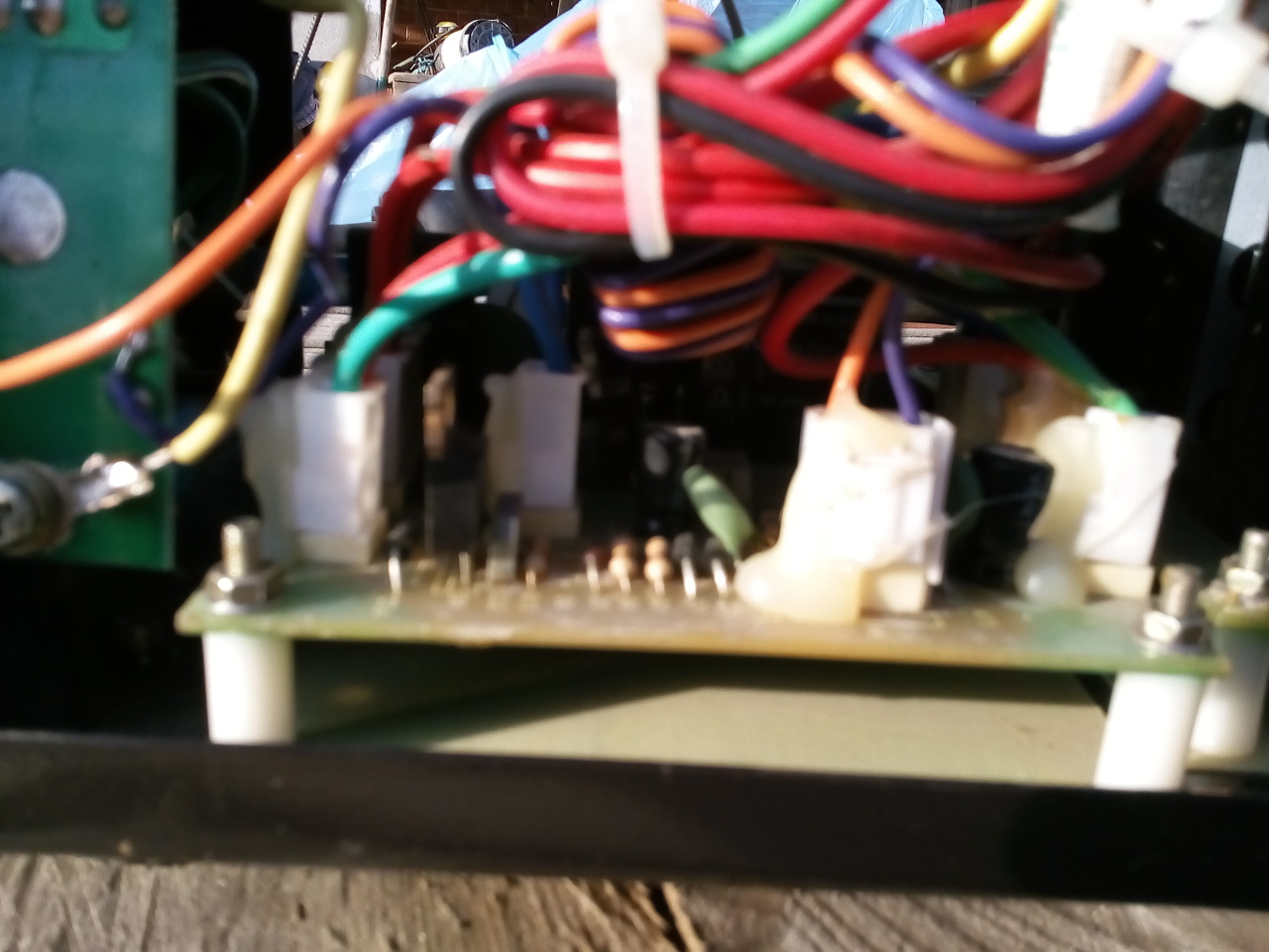

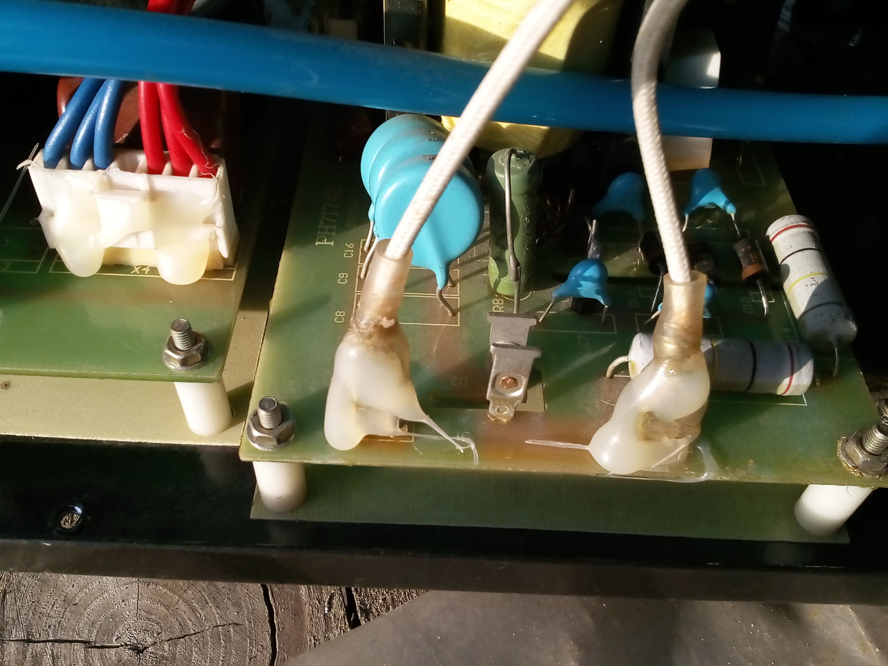

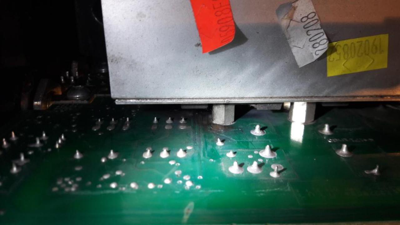

(#) Pepu hozzászólása Ápr 1, 2017 /
Egy ZX7-140-es (sárga) hegesztő javításához szeretnék tanácsot kérni.
A probléma, hogy bekapcsolást követően azonnal kigyullad a túlmelegedést jelző LED az előlapon. Egy net-en talált használati utasítás (www.eikseng.com/product_images/M-ZX7.pdf) azt javasolta (10. oldal), hogy ilyen esetben húzzam le a fő trafót a meghajtó panelről (ezt meg is tettem, mint ahogy a mellékelt képen is látszik) és így kapcsoljam be a készüléket.
A LED továbbra is világít, szóval a leírás alapján megmértem a meghajtó FET-ket és a teljesítmény diódákat, de egyik sem zárlatos. A panelok kiszerelése nélkül egyelőre nem látok sehol sem megégett alkatrészt.
Mit javasoltok, mi lenne a következő dolog, amit ellenőriznem kellene?
A hozzászólás módosítva: Ápr 1, 2017
(#) otvenkilenc válasza Pepu hozzászólására (») Ápr 2, 2017 /
A hőmérsekletet figyelő áramkört célszerű megvizsgálni. A jeldó környékét. A ventilátor gondolom működik a bekapcsoláskor vagy azt is ez kapcsolgatja?

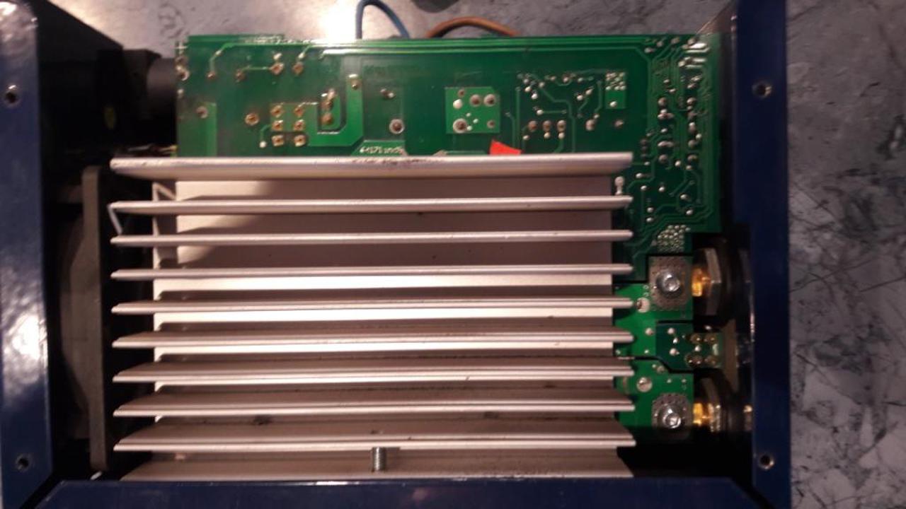

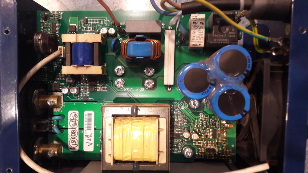

(#) kaszagabi hozzászólása Ápr 2, 2017 /
Adott egy EPS Fidaty 1400 típusú inverteres hegesztőkészülék. A probléma, hogy egyáltalán nem kapcsol be. Két ellenállás a kapcsolás elején, a lágyindító relé előtt, teljesen szétégett.
Ezzel a problémával került hozzám. Előtte tökéletesen üzemelt.
Pótoltam a két ellenállást, egyből szétdurrantak azok is.
A relét, az egyenirányítót, a pufferkondikat kiszereltem, teszteltem.
Csatoltam egy alkatrészoldali rajzot róla, sajnos kapcsolási rajzot nem találtam.
Mi lehet a probléma?

(#) Chipmunk1960 válasza kaszagabi hozzászólására (») Ápr 2, 2017 /
Szia, Keressél zárlatot valahol, IGBT/FET -ek környékén minden rendben?
(#) kaszagabi válasza Chipmunk1960 hozzászólására (») Ápr 2, 2017 /
Ránézek holnap. Meg csinálok majd pár fotót is a szerkezetről. (A FET-zárlatra nem is gondoltam ezzel kapcsolatban... )

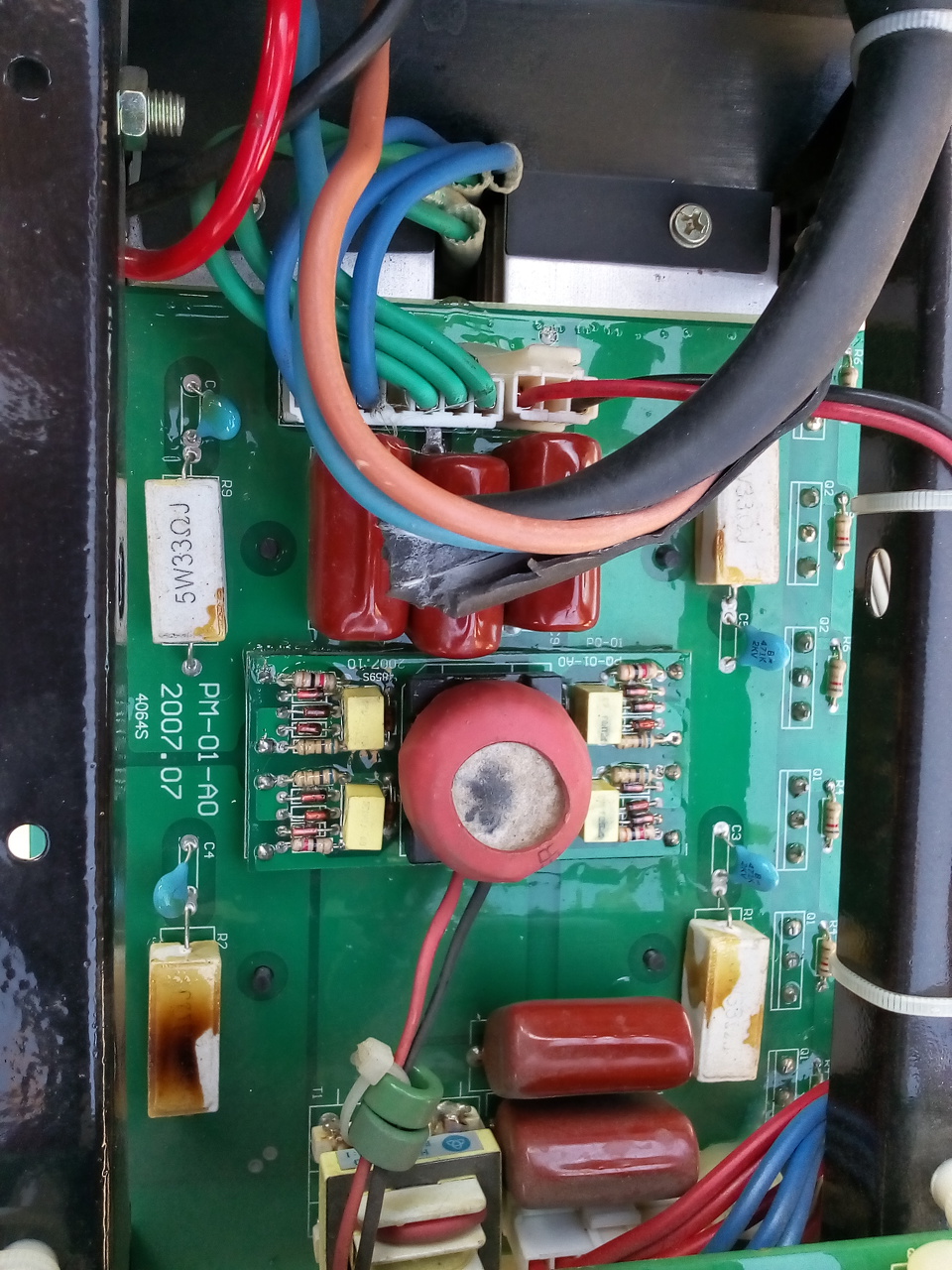

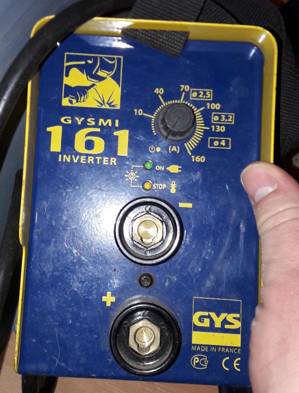

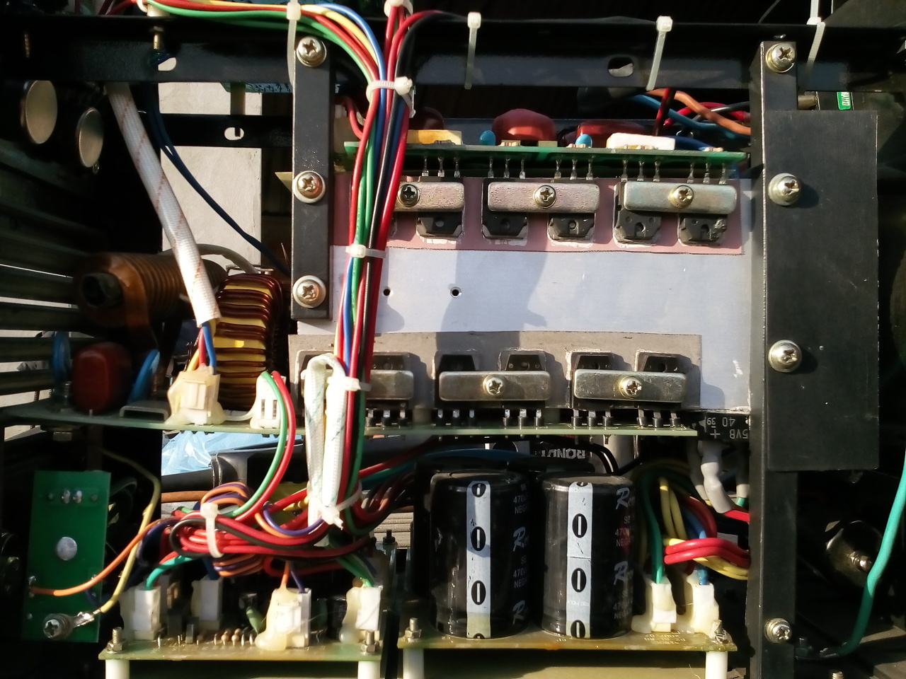

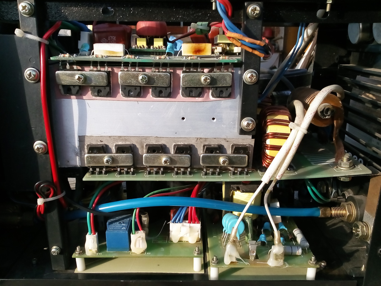

(#) elektroby hozzászólása Ápr 2, 2017 /

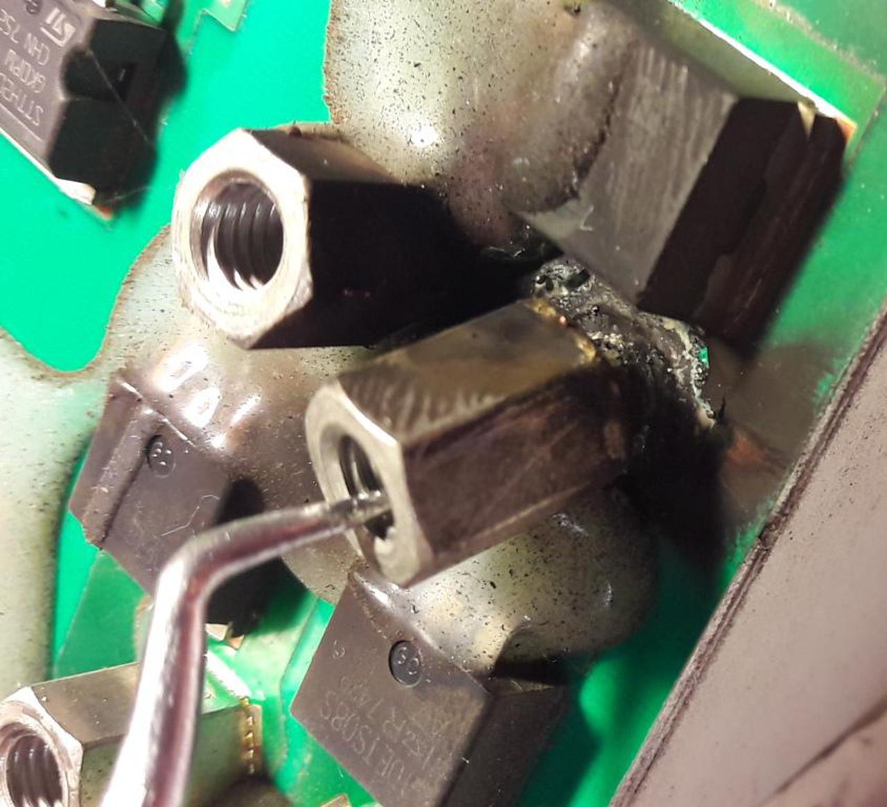

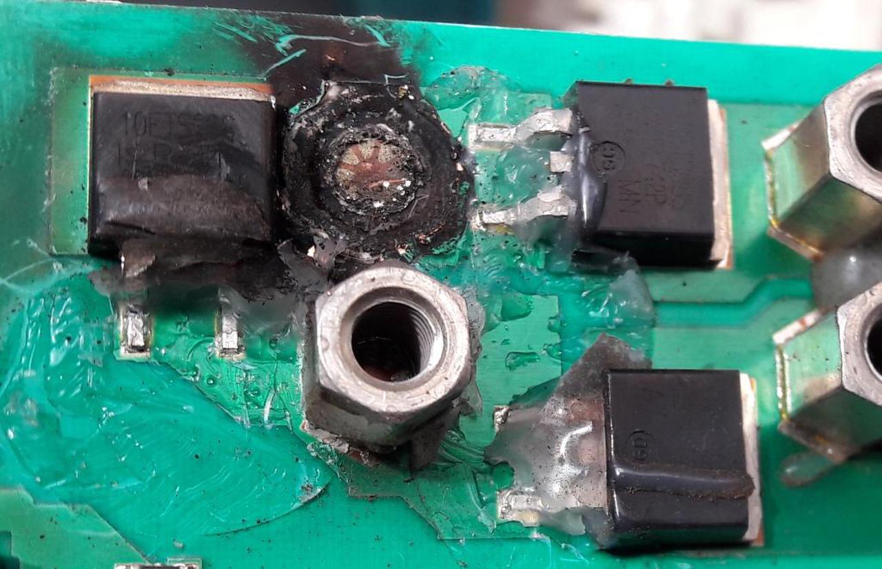

A topikot átolvasva felbátorodtam és elkezdtem javítani egy GYSMI-161 típusú inverteres hegesztőt. Ismerősöm kapta már hibásan, „ajándékba”. Az előéletéről annyit tudni, hogy pukkant és kijött belőle a füst.
A képeken látszik is, hogy honnan jött ki a füst.
A neten való keresgetés után reméltem, hogy csak a távtartó-átvezető adta meg magát. Sajnos a mérések szerint a hálózati egyenirányító 2 diódája is zárlatos lett.
Na innen kellene egy kis segítség a tapasztaltabb kollégáktól.
1. Érdemes-e foglalkozni vele?
2. Okozhatott-e a két dióda halála (zárlata) további hibát,
3. Hogyan tudom (mit) kimérni,
4. Hogyan érdemes a borda panelján lévő alkatrészeket (teljesítmény kör) ellenőrizni (mert ugye kiforrasztani elég mókás lenne),
5. A hűtőbordás panel nélkül, egy greatz-et közvezlenül a vezérlőpanelra kötve lehet-e (érdemes-e) bekapcsolni és pl. a meghajtó kört ellenőrizni?

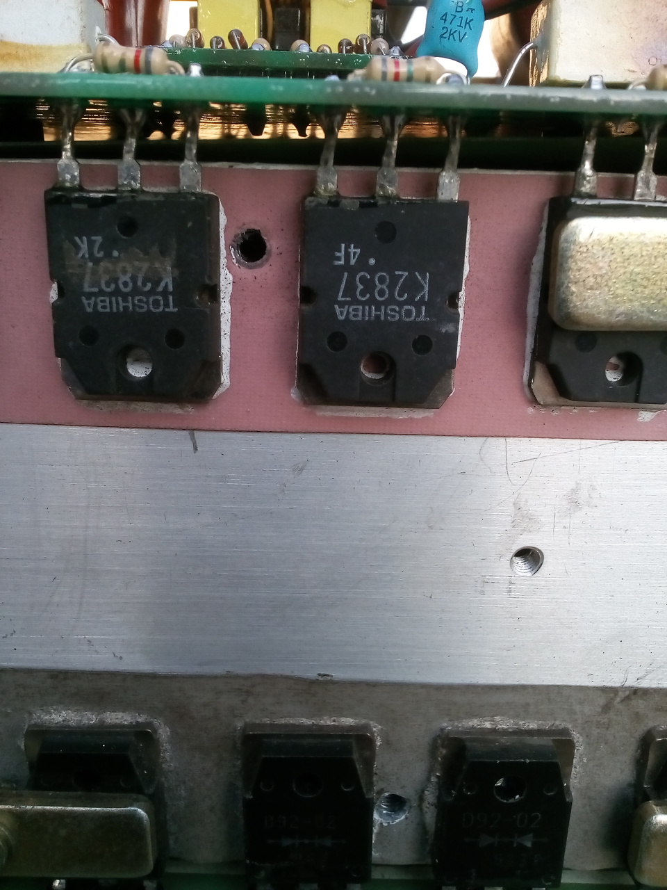

(#) Tomy666 hozzászólása Ápr 4, 2017 /
Kaptam egy Extol Premium IW 140A hegesztőt javításra vagyis hogy nézzem meg, meg lehet-e javítani. Hibajelenég a következő: bekapcsoláskor egyből világít a hibajelző led, mivel nem tudom hogy csak hőérzékelőre van-e kötve így feltételezem hogy zárlatot is jelez. Kiforrasztottam a 8 db K2837-es tranyót és ha így bekapcsoltam megszűnt a hibajelzés. Gondoltam hogy akkor csak ennyi volt a baj és tettem helyettük újakat de a hűtőbordára nem rögzítettem mert csak ki akartam próbálni hogy sikerült-e a javítás és hővezető pasztám sem volt itthon. Bekapcsoltam tökéletesen működött hegesztettem is vele, és örültem hogy jó lett. Vettem hővezető pasztát és teljesen összeszereltem, de amikor újból bekapcsoltam ismételten világított a hibajelző led
Szerintetek mi lehet a probléma? Ismét elszálltak a tranyók, ha igen mitől?
(#) otvenkilenc válasza Tomy666 hozzászólására (») Ápr 4, 2017 /
Szigetelés.
(#) Tomy666 válasza otvenkilenc hozzászólására (») Ápr 4, 2017 /
Mármint a szigeteléstől mentek ki a tranyók?
Mert utána levettem a hűtőbordáról és ugyan úgy nem megy.
Ha előtte működött hibátlanul s miután a hűtőbordára tetted mér nem, akkor nyilván a bajt az okozta , hogy a hűtőbordára került. Mi baj lehet egy ilyen esetben? Szigetelés gond rövidzárlat. mert amíg a "levegőben működött" nem volt probléma. Maradandó károsodás lehet ( tönkrement valamelyik), ha nem működik amikor újra levetted a hűtőbordáról. De ha nem volt elégséges a hűtés akkor a hőterhelés miatt ment tönkre. Írtad nem rögízitetted a hűtőbordán pasztát sem használtál. nem volt hová elvezetnie a keletkezett hőt. Szerintem.
A hozzászólás módosítva: Ápr 4, 2017
Valószínű hogy rövidzár, és nem túlmelegedés mert próbahegesztés után még működött, nem hegesztés közben ment tönkre. Ki lehet mérni hogy melyik tranyó a rossz úgy hogy nem veszem ki a panelből?
Ki, de célszerű a bázisellenállást kivenni hogy a szabadon maradjon. Vagy cssak fel kell emelni a tranzisztor bázis lábat a panelról ha SMD, ha nem akkor csak az egyik lábat kell kiforrasztani a bázis ellenállásnak. A lényeg a bázis vagy kapu szabadon legyen. .

(#) Bubu54 válasza elektroby hozzászólására (») Ápr 4, 2017 /
Szia,
Szoktam ilyen típúsú Inverterek javítani, hellyel közzel meg tudom javítani őket. A Bordás panelt hőlégfúvóval szoktam forrasztani. A hűtőbordáról le lehet szedni egy sniccerrel széppen le pattan utána könnyebb a forrasztása. Elvileg minden alkatrész beszerezhető hozzá itthon a Hqelektronikánál pl...

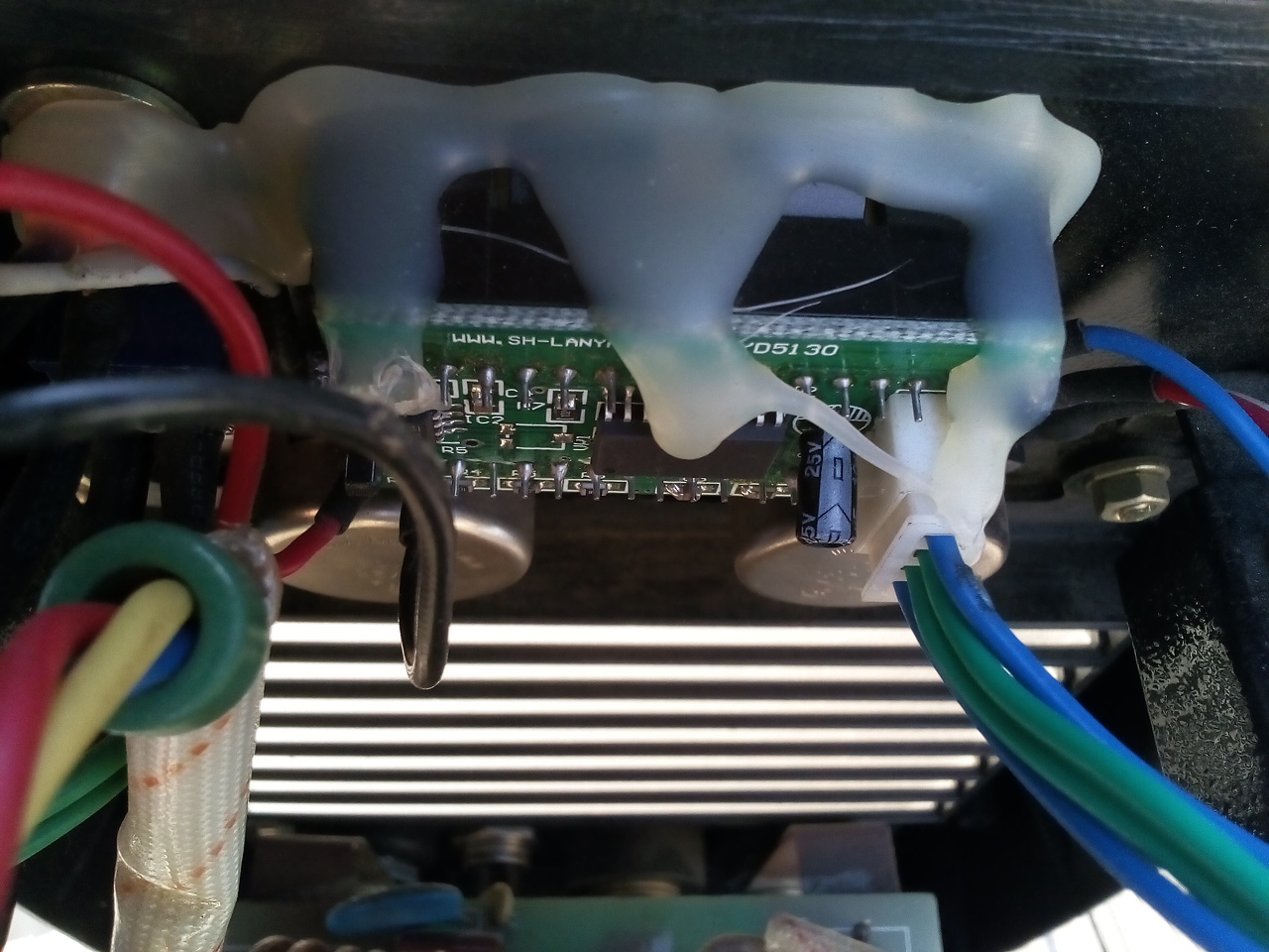

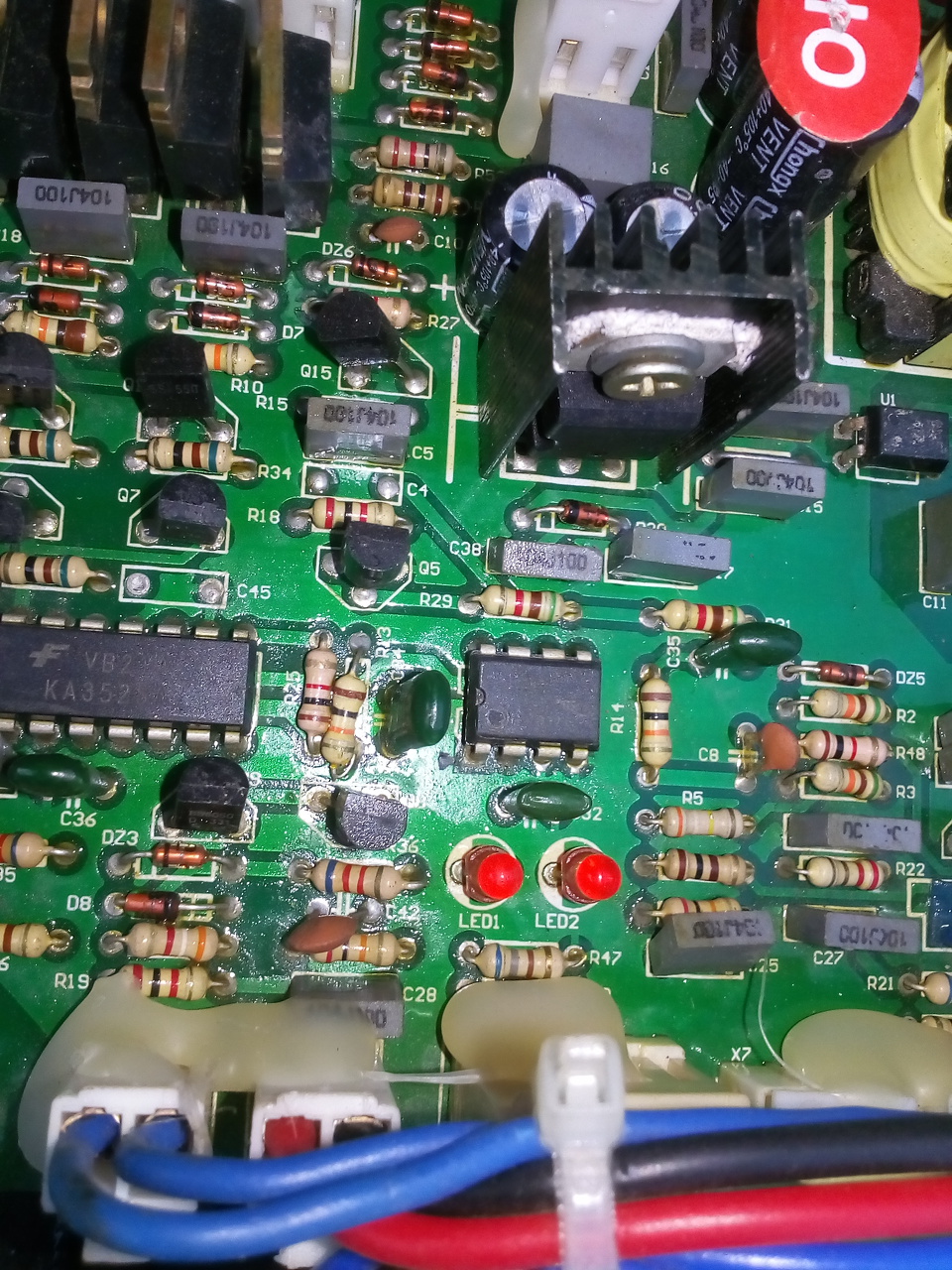

(#) hzsiga hozzászólása Ápr 5, 2017 /
Köszöntök mindenkit a fórumon. Újra jelentkezem a mastro weld inverteres hegesztővel kapcsolatba. Most már ha bekapcsolom és nem hegesztek akkor is letilt. Viszont ha bekapcsolom és hegesztek vele gond nélkül hegeszt viszont most már elég hamar letilt. Vagy nem tudom mi történik mert látszólag nem melegszik semmi. Van a felső panelon 2db piros led azok sem világítanak, bár nem tudom mi a feladatuk. Van két trimmerpoti is de nem tudom mit lehet állítani velük. Lehet, hogy csak a fettekkel van valamelyikkel gond? A fettek helyet lehetne esetleg IGBT rakni? A segítséget előre is köszönöm.
A hozzászólás módosítva: Ápr 5, 2017
(#) otvenkilenc válasza hzsiga hozzászólására (») Ápr 5, 2017 /
A két piros LED fölött lévő nyolc lábú Ic-nek mi a tipúsa?
(#) elektroby válasza Bubu54 hozzászólására (») Ápr 5, 2017 /
Köszi a biztatást!
Kicsit vizsgálgattam az egyenirányítót. A két "negatív dióda" lett zárlatos, ez zárta rövidre a bemenetet teljesen szétégetve a nyákot. Mivel a "pozitív ág diódái" épek, elvileg a panelra nem jutott fordított tápfesz.
Rendelek diódát és meglátom.
Mivel elég macerás a 20 tüskés csati forrasztása, ezért érdekelne az 5-ös kérdés megvalósíthatósága. (A rendelésnél a posta több mint az alkatrész. Nem szeretnék egyesével alkatrészt rendelgetni)
Jól értem, hogy lepattintod a nyákot az alu bordáról és úgy forrasztod? Hogyan (mivel) rakod vissza a bordára?
Én ezt és ezt a módszert találtam. Őszintén szólva nem túl szimpatikusak.
