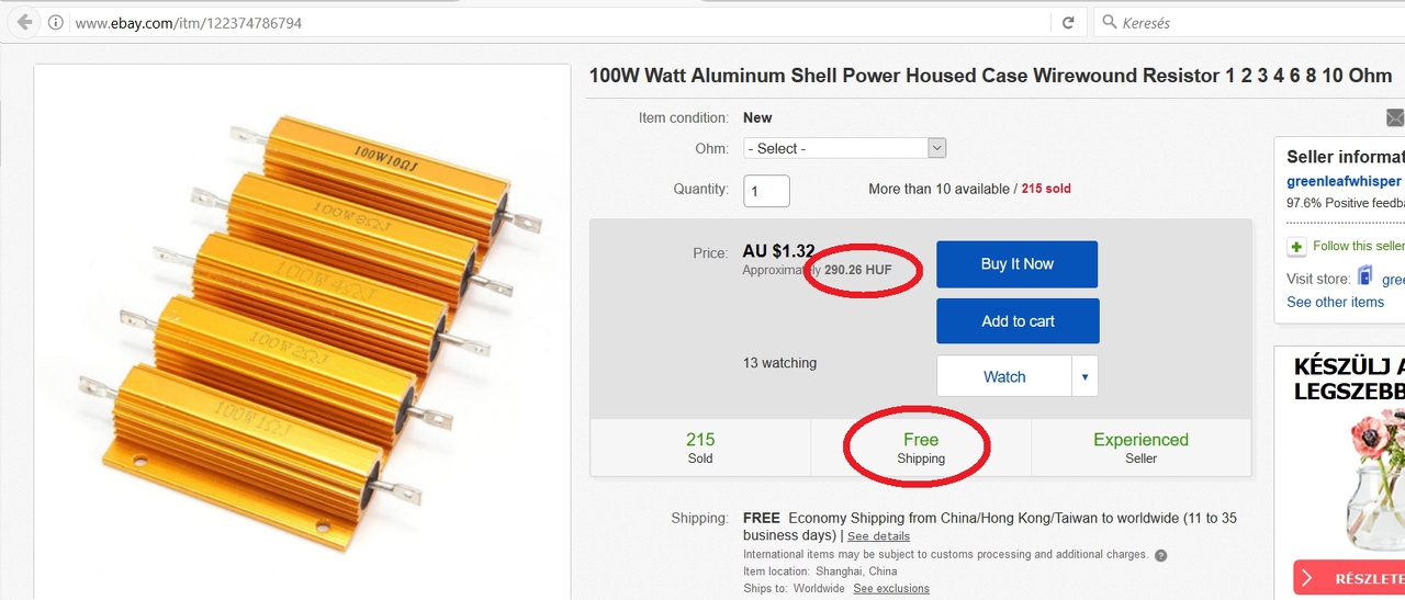

A műterheléshez (is) használható ellenállások kapcsán, én is rendeltem a nagy kínai birodalomból néhány darabot. Ezek ránézésre közel azonosak az itthon is beszerezhetőekkel, de a két érték között közel tízszeres az árkülönbség (A TME és az SOS elektroniknál is hasonló az ár hazánkban). Ez így nem racionális, valamelyik ár nem jó. Esetleg jelentős műszaki tartalombéli eltérés lenne a típusok között?
Az nem tartozik szorosan az ellenállás témájához, de azt is nehéz elfogadnom, hogy a TME 1200 Ft-ért szállít 40 km-ről, a kínai kiszállítás pedig megvan nagyjából 0 Ft-ból. Itt is valami huncutságnak kell lennie.
(#) Kovidivi válasza Alkotó hozzászólására (») Ápr 8, 2017 /
Ha legörgetted volna a menüt és választasz értéket, drágább összeget kaptál volna. 1.65$-tól indul egyébként, ez a legolcsóbb. Ki kell próbálni, mit csinál 100W terhelésnél. Lehet a borda anyaga valami olcsó keverékből van, ezen sokat tudnak spórolni.
(#) ronin75 válasza Alkotó hozzászólására (») Ápr 8, 2017 / 1
Nincs huncutság. Teljesen másképp gondolkodnak és működnek. Messzire vezet ez. Olvass utána. Csak egy adalék: A posta a legtöbb esetben díjmentes, mivel a kínai állam állja a kispostai küldemények díját.
(#) Alkotó válasza Kovidivi hozzászólására (») Ápr 8, 2017 / 1
Konkrétan 2.742 HUF-ért vásároltam 9 db 8R/100W-ott. Pontosabban a vásárlás még csak elindult, de a fizetés már megvolt. A termék milyensége még ismeretlen, de az értékkülönbözet durva mohóságra utal hazánkban valamelyik eladói szeletben.

(#) Alkotó hozzászólása Máj 18, 2017 / 1
Megérkeztek az ellenállások. Nem gyorsan, de az ígért határidőnek az első harmadában. Optikailag nagyon rendben van. Határozottan tetszetős a külleme, gondos megmunkálás mindenhol. Talán annyi hibát fedeztem fel -némi keresgélés után-, hogy a furatok némelyike egy nagyon picit sorjás, amit azért meg fogok igazítani, mert a felfekvés tökéletességét rontaná.
Meg kell jegyeznem, hogy a tényleges méret sokkal nagyobb mint amire számítottam. Olyan nagy mint egy öngyújtó -én nem dohányzom-.
A felirat szerinti értéket is próbáltam ellenőrizni. A mérést egy labortápról végeztem és annak saját műszerét használtam hozzá. 24V egyenfeszültséget kapcsoltam az ellenállásokra, és leolvastam az áramot. Az eredményből számítottam az értéket. 8 ohm helyett 8,108 és 8,219 közötti értékeket kaptam, amik +1,35 és +2,74 % közti hibát jelent. Ezt nagyon jó értéknek tekintem, belevéve azt is hogy az árammérésem talán nem a legpontosabb a tápegységen.
Ezek a paraméterek kb. 75 W-nak felelnek meg. Ettől kb. 5 másodperc után még kényelmesen a kezemben tudtam tartani az ellenállásokat. Tovább melegítve, 8-10 másodperc után már nem tudom kézben fogni, de azért hagytam borda nélkül így felmelegedni, mert kíváncsi voltam az értékváltozására. Gyakorlatilag semmi, vagy ha mégis akkor a 2,89 A-es kijlezés be-be villant a 2,90 állásba, ami szintén kifogástalan érték.
