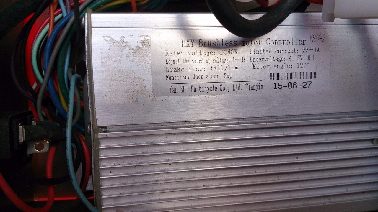

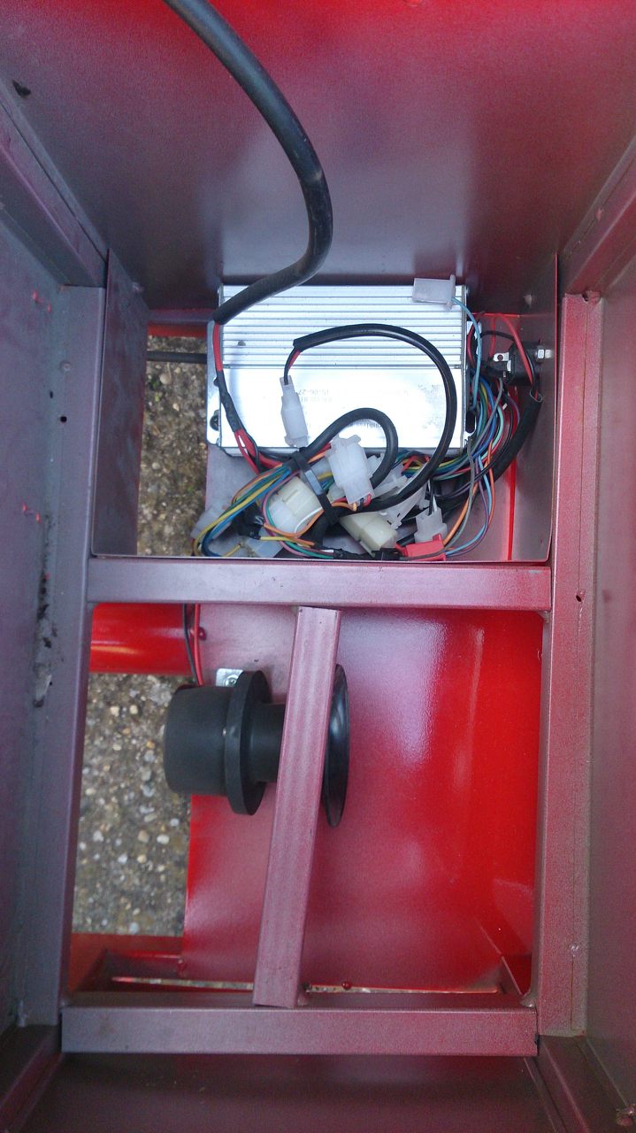

Adott egy 3 kerekű elektromos bicikli, pontosan ugyanez:
http://www.emozgo.hu/emozgo/3-kereku-kerekpar/2015/11/30/111936/eg-311/ Egy néni kapta ajándékba de neki túl gyorsnak bizonyul a mozgása. 26-al megy, kimértem GPS-el. Ez neki gyors, valahogy korlátozni kellene. Vagy a gyorsulást vagy a végsebességet. De nem tudom hogyan kell ha lehet egyáltalán. A vezérlőről amin látszik az adattábla is mellékelek egy fényképet. Vannak szabad, sehova nem kötött vezetékek. Tippeket kérnék hogy hogyan lehetne korlátozni a végsebességet mondjuk 10km/h-ban?
Keressél két vékony és egyforma színű vezetéket, melynek a végein kis fekete csatlakozó van. Össze csatlakoztatod, akkor a sebesség lecsökken.

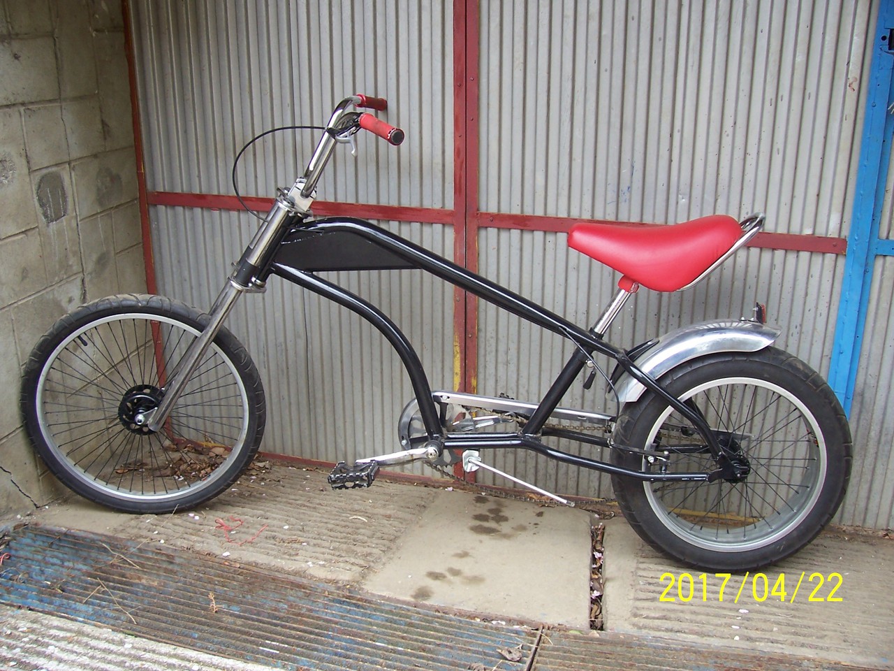

Csak hogy ki ne haljon ez a topik, mivel sikerült beszereznem az alapot a leendő villanybringámhoz, dobok is fel két képet a köz javára.
Igaz "elektronika" még nem sok van rajta, de ez a jövőben remélhetőleg változni fog... ![]()
Kíváncsi vagyok majd milyen motorral fogod meghajtani azt a vastag kereket.
Autógenerátor megy rá BLDC üzemben...
Erre gondolsz ?
https://www.youtube.com/watch?v=AqOCGHhQc1w https://www.youtube.com/watch?v=dzfDbZY8Fuo A hozzászólás módosítva: Ápr 22, 2017
Pontosan...
Ez nagy okosság ! Sokan rendelnek szénkefés motorokat, de ezzel a BLDC-vel megoldható sok amatőr problémáját. Generátor van a bontókban töménytelen mennyiségben.
