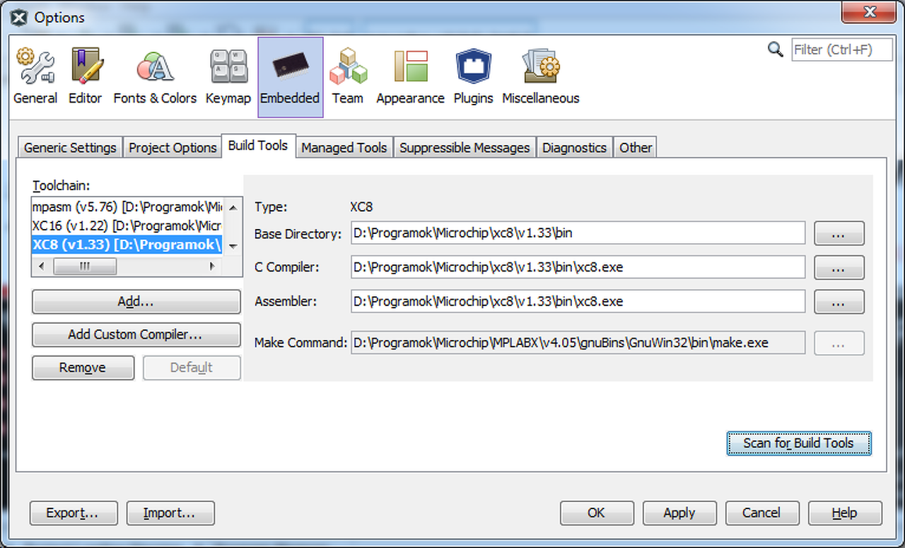

(#) Hp41C válasza f2f2 hozzászólására (») Nov 29, 2017 /
F:\X_microchip\XC8
„A megadott nevet (F:\X_microchip\XC8) a rendszer nem ismeri fel
belső vagy külső parancsként, futtatható programként vagy kötegfájlként.”
F: ???? --- Én a jó, régen megszokott, bevált C: -re raktam...

(#) f2f2 válasza Hp41C hozzászólására (») Nov 29, 2017 /
Kösszi nektek
F:\X_microchip\XC8
ilyen mappám nincs is
telepítéskor előkészítettem e mappa nevet
F:\X_microchip\XC8(v144)
A regeditben nézzem át vagy valahol a MPLAB-IDE program katyvaszban ?
(#) benjami válasza f2f2 hozzászólására (») Nov 29, 2017 /
Tools/Options, Embedded/Build Tools fül, a Toolchain részen tudsz a keretrendszerhez fordítóprogramokat hozzáadni és eltávolítani.

(#) f2f2 válasza benjami hozzászólására (») Nov 29, 2017 /
„Tools/Options, Embedded/Build Tools fül”
Ahol mondod Itt ez áll F:\X_microchip\XC8(v144) tehát jó
regeditben sincs ilyen rosszul.

(#) f2f2 válasza Bell hozzászólására (») Nov 29, 2017 /
De a Goto 0x904 helyett lehetne Goto 0xC is ha ott kezdődik a programunk ?
A fordító bin könyvtárát kell megadni, ahol az exe-k vannak. De a 'scan for build tools' gombra is elvileg meg kellene találnia.
A hozzászólás módosítva: Nov 29, 2017
Igen de eszerint jó és a fordítási fájlokat megcsinálta.
Nem értem miért írja Build nél, hogy nincs Xc8

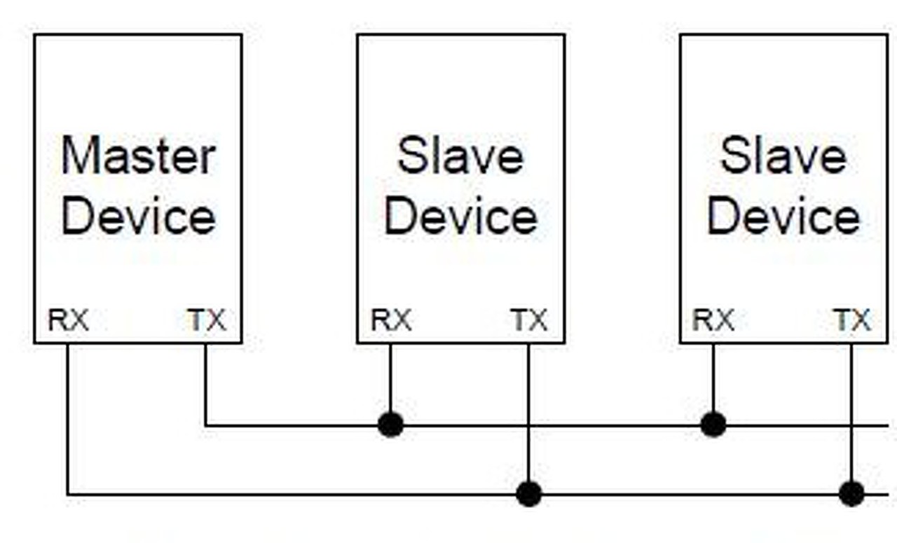

(#) norbiv8 hozzászólása Nov 29, 2017 /
Sziasztok! A csatolt képen látható módon összeköthetem PIC18Fx (mester) és PIC16Fx (szolgák) soros portjait?
(#) Tasznka válasza norbiv8 hozzászólására (») Nov 29, 2017 /
A két slave TX-e így kinyírja egymást,a legrosszabb esetben is kell oda 1-1 ellenállás a TX-ekre,amin keresztül elviselik az ellentétes tápot.jobb lenne oda valami kis illesztő.

(#) benjami válasza norbiv8 hozzászólására (») Nov 29, 2017 /
Mivel nem nyitott kollektoros (draines) a TX kimenet, direkt nem köthető össze. Legegyszerűbben úgy oldható meg, ha a master RX-re kötsz egy felhúzó ellenállást a két slave TX kimeneteire pedig egy-egy soros diódát. Arról meg a szoftverben kell gondoskodni, hogy a két slave ne akarjon egyszerre beszélni, mert nagy lesz a hangzavar.

(#) Hp41C válasza benjami hozzászólására (») Nov 30, 2017 /
A megoldás attól függ, hogy milyen típusúak a slave egységek. Vannak olyan PIC típusok, amelyiken a Tx lábhoz tartozó TRIS bitet 0 -ra kell állítani és vannak olyanok, ahol a (M)SSI engedélyezése már kimenetté állítja a Tx lábat. Az előbbieknél megoldható, hogy mindig csak az engedélyezi a Tx táb meghajtását, amelyik adni akar. Az adatforgalmat a master vezérli, egy időben csak egy slave küldhet választ.
Az utóbbiaknál inkább diódákat javaslok és egy felhúzó ellenállást a master Rx lábához. Az ellenállásokkal egy feszültség osztó jönne létre, az aktuálisan adó slave és a többi soros ellenállásain keresztül, ami elrontja a szinteket.
Ez a diódás módszer alkalmazható az első esetbe is.

(#) norbiv8 válasza Hp41C hozzászólására (») Nov 30, 2017 /
Köszönöm mindenkinek a hozzászólást, az adott típusban EUSART modul van (16F1579).
Azt írja hogy "SPEN: Serial Port Enable bit
1 = Serial port enabled (configures RX/DT and TX/CK pins as serial port pins)
0 = Serial port disabled (held in Reset)".
Szóval ha kikapcsolom az SPEN-t akkor vétel sem lesz. A diódás megoldás tetszik, az pedig egyértelmű, hogy egyszerre csak egy szolga válaszol.
A hozzászólás módosítva: Nov 30, 2017
