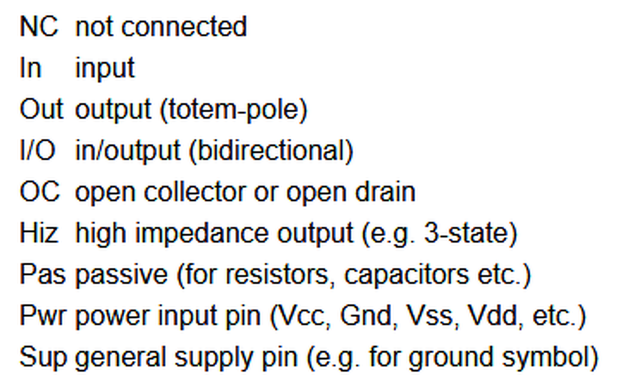

Újabb kérdés:
Ha kapok egy képet egy icről, amit helyben kell megterveznem internet nélkül (verseny), akkor honnan tudom, hogy mik a pin irányok? Addig, hogy NC megy, de pl: COMP és PWE stb.. nem. Honnan tudom hogy mi hova megy? Esetleg valami lista erről van? Vagy valami anyag az icről amivel megérthetem a dolgok mechanizmusát?
(#) niedziela válasza -balint01- hozzászólására (») Nov 4, 2017 /
Elsősorban ismerned kell az IC-t.
Utána már nem jelenthet problémát a PIN lista alapján beazonosítani melyiket melyikhez kell használni.
VCC - GND (Power)
Comp - TCap - Ipk (Pass)
SWC-SWE (OC)
NC (NC)
De ha minden lábra I/O -t állítasz jelenleg az sem baj
(#) Skori válasza niedziela hozzászólására (») Nov 4, 2017 /
Ha input lábat nem kötsz be a kapcsolási rajzon, akkor reklamál érte az ERC hibaellenőrző. Ha output vagy I/O lábakat párhuzamosan kötsz, vagy tápra, akkor szintén hibaüzenet lesz... Ha a funkció ismeretlen akkor inkább "pas"-ra állítanám alaphelyzetben.
(#) niedziela válasza Skori hozzászólására (») Nov 4, 2017 /
Ez igaz,
Végül is ez az egész csak az ERC -t érinti, szóval nagy energiát a lábak nevezgetésére nem kell fordítani. Ha minden pas, akkor baj nem lehet.
(#) -balint01- válasza niedziela hozzászólására (») Nov 4, 2017 /
Csak az a baj, hogy a versenyen nézik a működőképességet, egyébként engem sem érdekelne
A hozzászólás módosítva: Nov 4, 2017
Akkor ahogy fentebb írtam.
Kell ismerned az alkatrészt, különben nem tudod melyik láb mire való.
Magyarul szerencse kérdése, hogy mit kapok? Valami globális dolog nincs az icre hogy pwr-hez való a gnd vss stb.. passhoz ez és ez, in-hez ezek satöbbi.
A kép amit csatloltam, a kapcs rajzokon úgy meg vannak jelölve a dolgok, annyi se elég ehhez?
Két képet csatoltál az egyik a pin nevek, és hogy milyen típusú / funkciójú lábak tartoznak hozzá. Másik egy IC képe ami alapján egymáshoz rendelhetők. (nyilván azt tudni kell, hogy mit jelent az IC lábainak rövidítése)
Össze is párosítottam neked a kettőt
Az oké, hogy összepárosítottad nekem, csak az itt a kérdés, hogy én ezt versenyen hogy teszem meg
"nyilván azt tudni kell, hogy mit jelent az IC lábainak rövidítése" elég ennyit megtanulnom hozzá?
Maradjunk a példánál
NCP3065
GND - Vcc ezek ugye táplábak tehát a PIN Power
SWC switch collector a PIN OC
SWE switch emitter a PIN OC
Comp comparator a PIN Pas
TCap timing capacitor a PIN Pas
Ipk Sense a PIN Pas
Azt, hogy mit jelent a PIN név rövidítés OC, Pas..stb a táblázatban megtalálod
Azt, hogy mit jelent egy IC..stb alkatrész láb rövidítése azt megtanulod.
Ez lesz a hosszabb és nehezebb, mert számtalan IC létezik és azoknak láb fajtáit csoportosítva nevezték el. op.amp, regulátorok, mikrochipek...stb
Szóval nem 10db láb név van
Rendben, köszi

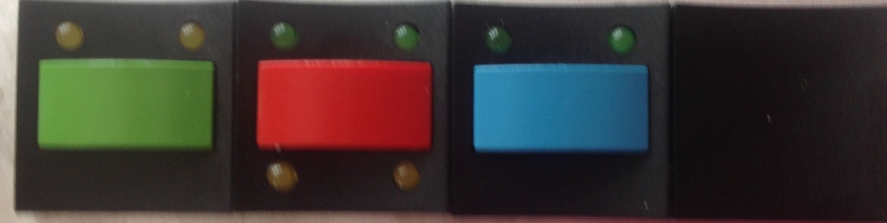

(#) Massawa hozzászólása Nov 30, 2017 /
Ismeri valaki ezeknek a kapcsoloknak a tipusát - már biztos, hogy 20-30 évesek és mind a 3 más (az elsö kettö DPDT kapcsolo 2 ill 4 Leddel, a kék az nyomogomb. Mind jol be vannak forrasztva ( minden láb ki van használva igy elég nehéz kibogozni, hogy hogyan is kapcsolnak a két kapcsolokör össze van kombinálva a másik kapcsolo kontaktusaival. Kiforrasztani meg addig nem akarom mig nem vagyok biztos hogy a kapcsolo rossz vagy a relé amit kapcsolgatnak egy kapcsolo logikán keresztül. Aktiv alkatrész szerencsére nincs, de kimérni is bonyolult mert a rele egység nincs itt.
Esetleg ha meg van az eagle rajza már sokat segitene.
A hozzászólás módosítva: Nov 30, 2017

(#) Massawa válasza Alkotó hozzászólására (») Nov 30, 2017 /
Annak a kapcsolonak 12 ill 16 kivezetése van - amik be vannak kötve egy hálozatba igy ki sem lehet igen mérni, ezért gondoltam, hogy az eagle is segithet. De közben sikerült kinyomozni, hogy milyen kapcsolo és melyik láb micsoda.

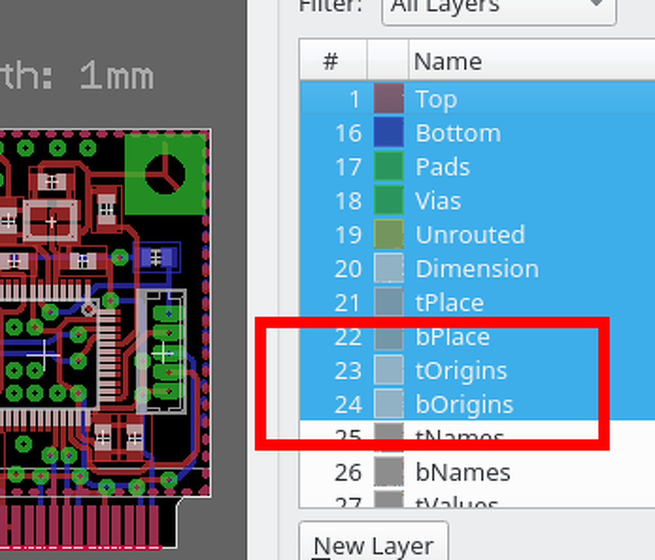

(#) norbiv8 hozzászólása Dec 4, 2017 /
Sziasztok! Eagle 7.5.0 -> egy kb 1 évvel ezelőtti tervemet előkaptam, mert frissíteni szerettem volna pár dolgot rajta, és azt tapasztaltam, hogy a PCB terven elég sok alkatrész "beragadt". Nem lehet kijelölni, elmozdítani stb. Nem jövök rá, hogy mi történhetett. Ráadásul a frissen felrakott alkatrész is így viselkedik. Leszedtem a legújabbat, ami az oldalon fent volt (8.x), de az is pont ugyan ezt csinálja. Ötlet?
(#) Lucifer válasza norbiv8 hozzászólására (») Dec 4, 2017 / 1
tOrigins bOrigins réteg meg van jelenítve?
(#) elektrocad válasza norbiv8 hozzászólására (») Dec 5, 2017 /
Ötlet? Ötlete lehet bárkinek bármiről.
Az esetedben nincs bekapcsolva a LOCK? Az meggátolja az alkatrészek elmozdíthatóságát, másolását.
