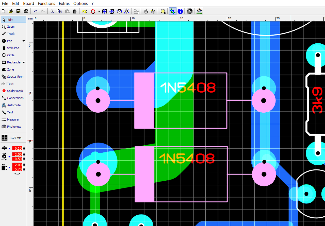

(#) Alkotó hozzászólása Dec 3, 2017 / 1
Takigab paneltervéhez kapcsolódva jegyzem meg, hogy a kétoldalas panel nem így készül. Ha ebből a tervből valaki valóban gerbereket generálna, az nem hozna garantált eredményt.
A mellékelt képen találomra elmozdítottam két diódát lefelé. Így láthatóvá vált, hogy a furatai nem galvanizáltak, hanem azt külön-külön mindkét oldalon megrajzolta a tervező.
Ettől elegánsabb megoldást is kínál a program a furatok többoldalassá tételével. Javaslom ezt a lehetőséget kihasználni.
Másik szokatlanság a rendkívül kicsi raszterméret. Így az alkatrészek nem kerülnek egymással szépen sorba. Akár a szokásos inc/col-ból akár ennek "mil-es" változatából, akár a mm-ből választasz, célszerű lehet egy olyan osztást beállítani, ami jobban szolgálja a rendet a panelon. Mindez persze csak látványosság, mert a tényleges működésre általában nincs hatása.
(#) gulyi88 válasza Alkotó hozzászólására (») Dec 3, 2017 / 1
Valjójában a kétoldalas galvános pad információtartalma a gerber generálásakor elveszik és csak a két oldali pad valamint a furat méret marad meg belőle.
Mindkét módszernek megvannak a sajátosságai.
F12 kétoldalas pad: egy furatinformációt hordoz, egyforma a két oldal padja, és ami fontos, hogy a program a teszt funkció használatánál tudja követni a rétegek között a vezetősávot.
Két pad egymás felett: két furatinformáció egy kordináta ponton, ha két normál pad kerül le!
(ha egy pad és egy területtel kombózunk, akkor egy furat van, viszont a területet külön hozzá kell tenni a soldermaskhoz!) Ebben az esetben teljes szabadságunk van a furatgalvános pad két oldalának alakját tekintve külön-külön (egyik ilyen-másik olyan, thermalnégyzettel + sima kör kombó stb). persze ennek is meg van az ára, mégpedig a teszt funkció megáll a rétegátmenetnél, nem fogja tudni kezelni a két oldalt.
A legszebb megoldás szerintem az, hogy alkalmazunk egy vékony húsú F12 furatgalvános padot ráfedfe tetszőleges terület alakokkal (soldermadkhoz hozzáadva) és összelakatolva.
megj: A csatolt képen is látszik hogy az egymásra pakolt padok furatai eltérő méretűek voltak. Gyanítom, hogy a gyártócégek programjainak DRC-jén fentakadnak azek a "hibák". De, ha nem és mondjuk fél furattal el van csúszva egy ilyen, akkor akár fúrótörés is lehet a következménye!
(#) niedziela válasza gulyi88 hozzászólására (») Dec 4, 2017 /
Egy biztos, igy nem szerencsés megtervezni a panelt.
(#) Ge Lee válasza niedziela hozzászólására (») Dec 4, 2017 /
Leszámítva ha magának tervezi az ember, mert akkor ugye teljesen mindegy. A többség szerintem nem gyártat hanem maga készíti a nyákot. Nálam pl. szinte mindig keverednek a rétegek is, mert nincsenek stabil, rendesen megrajzolt makróim, mindig azt használom amit éppen találok, vagy amit hirtelen rajzolok, és ilyenkor van hogy az alkatrész keveredik a kontúrral. Ami konkrétan lényegtelen, mert csak a fóliarajz kerül kinyomtatásra, és az is előfordulhat hogy azt a rajzolatot utána soha az életben nem is látom már.
(#) niedziela válasza Ge Lee hozzászólására (») Dec 4, 2017 /
Nálad igy van az egy dolog, de nem követendő példa !
